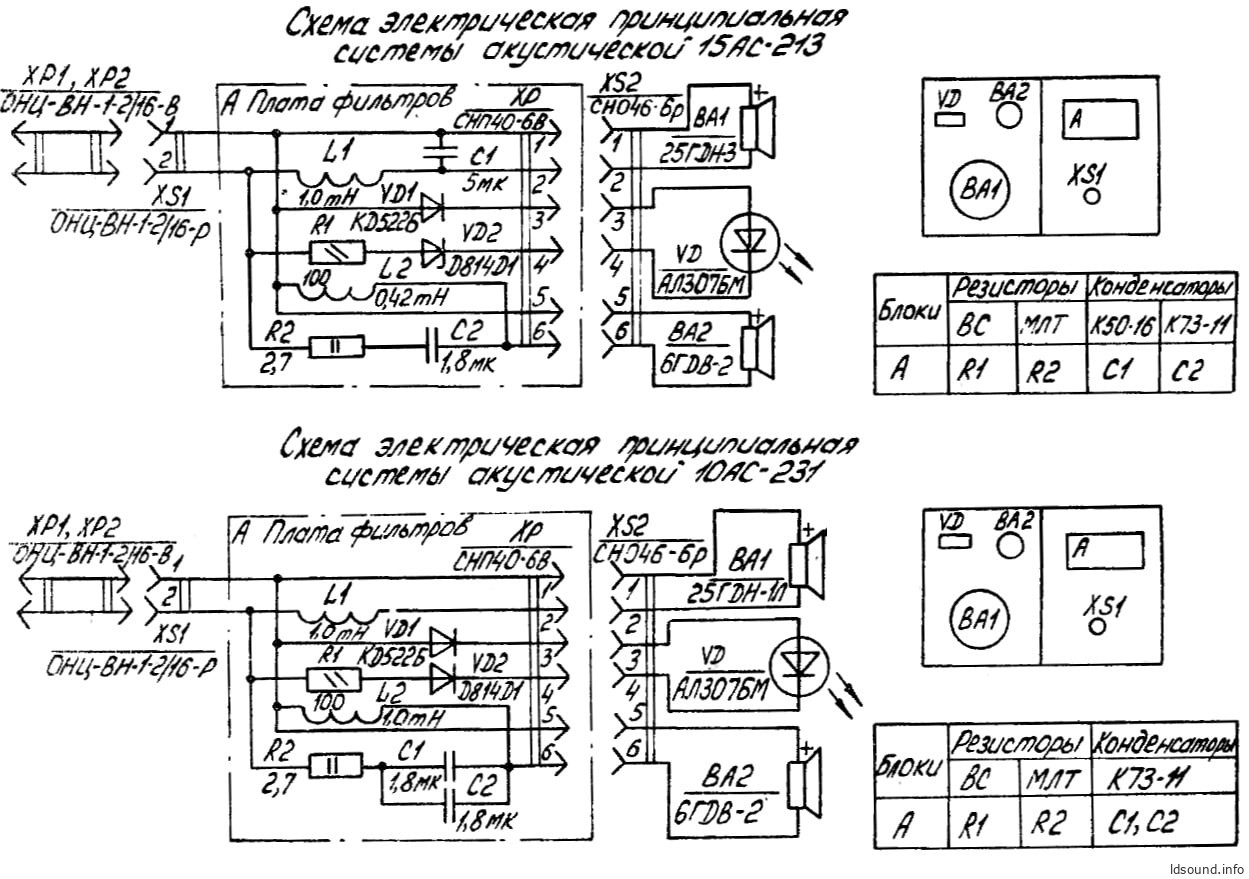

А вот смотрите, есть еще вот такая схема:
Обратите внимание на то что в этой схеме катушка 1мГн и параллельно динамику 25ГДН-3 есть конденсатор в 5 мкф (верхняя схема).
Я про эти колонки как раз и писал выше. Сонет и Ода.
Там ещё второй момент интересен.
Фильтр ВЧ в обоих случаях разный.
Номиналы отличаются в два раза.
При том, что разница в них - 25гдн-1л поменяли на 25гдн-3-4.

Вот заныканная схема.
Все сделано вами мастерски и фильтр изготовлен на отлично!
