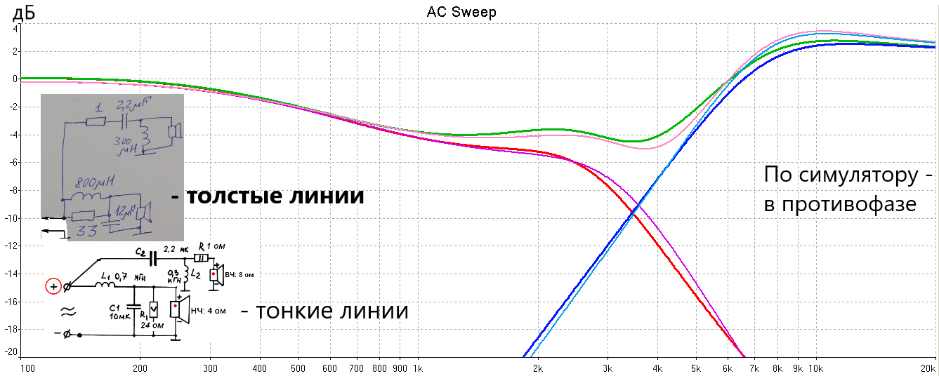

НЧ без фильтра 15см:
Как у Вас получаются такие ровные графики? Да, 1/6, да 15 см, но и шаг 5 дБ.
У меня ВЧ вифа имеет большую неравномерность. Разве 25гдн-3 такой ровный?

Так и хочется спросить: а що там 10схем Салтыкова на каждой странице?)) Она там одна! Первый порядок, с режектором и частотозависимым делителем.
С 15 см, да ровный. А с 50ти уже нет )
Есть ещё картинки для пары 25гдн-1-4 в этих же корпусах.
Они чуть кривее наверху.
Поравняшки по заказу.

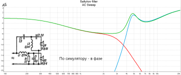

И Салтыкова
Кстати, последний уже симулировался в Кубики Батя, Салтыкова и Рубика и был справедливо обруган))
Заметьте, что мой симулятор хочет свои фазировки - он не понимает, что акустический центр ВЧ динамика находится на несколько см ближе, чем у НЧ динамика.

Третий порядок в фвч мне не понравился у Салтыкова, слишком узкая направленность пищалки, чуть в сторону и нет верхов ((
Применил второй по Бесселю совсем другое дело!
