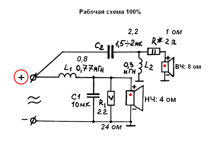

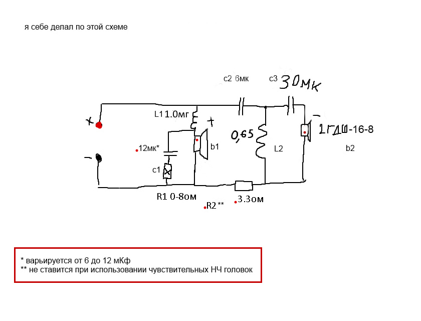

Динамик НЧ (4 ом по паспорту) в цепи ФВЧ присутствует резистор в 3,9 ом, теперь воткните во входные клеммы прибор и посмотрите каким стало общее сопротивление для уся ))
Попалит выходник как пить дать ))
+31° максимум фаза импеданса у первой схемы #615 , +48° у второй и +37° у третьей. Не сахар, конечно. Так кто ж на это смотрит? (Реактивное сопротивление АС)
Когда у НЧ подъём АЧХ в сторону высоких, а у ВЧ - подъём в сторону низких частот, срезАние их горбов вызывает бурный всплеск импеданса.
Если резистор перенести за индуктивность ФВЧ, будет блаженство ))

В отлаженной схеме мне не понравился излишек ВЧ. Напомню у меня не 10АС-225 с пластиковой мордой и металлической сеткой, которая немного крадёт уровень ВЧ.
Поэтому и придушил ВЧ резистором на 3,9Ом. А он за собой потянул и серединку. Вместо вежливой ямки на 3кГц получился уже заметный провал. К этому добавилась природная любознательность и вечное желание узнать "как оно работает".

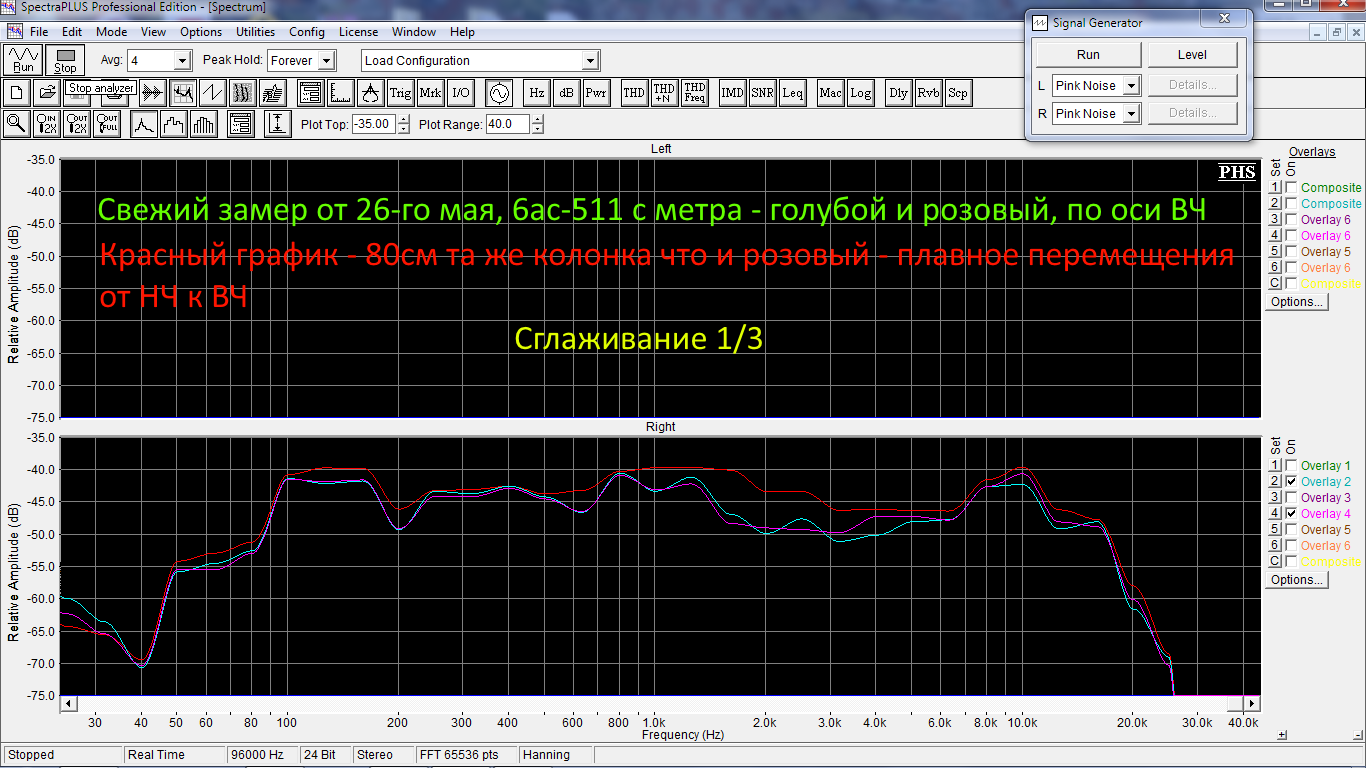

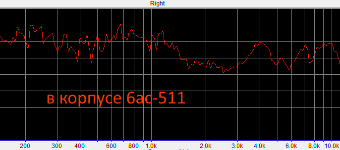

Хочу ещё привести графики моих "мониторов" из 6ас-511, АЧХи накопительные, тыкал микрофоном в решётки ВЧ и НЧ до заполнения на розовом шуме (как доктор стетоскопом - в разные места). Просто для оценки соответствия расчётных графиков с тем, что есть.

Николай, как исправить, номиналы?
Перевёрнутая полярность на НЧ динамике плюс к минусу на клемме, это производственный брак! Вася Пупкин снова был балдой и в этот день.

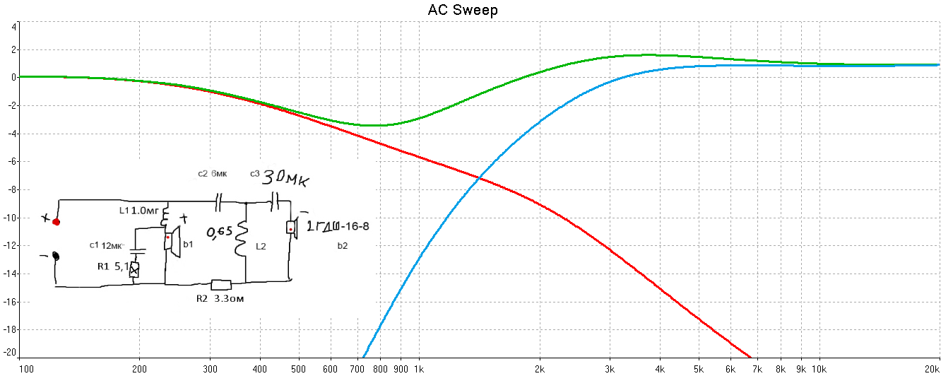

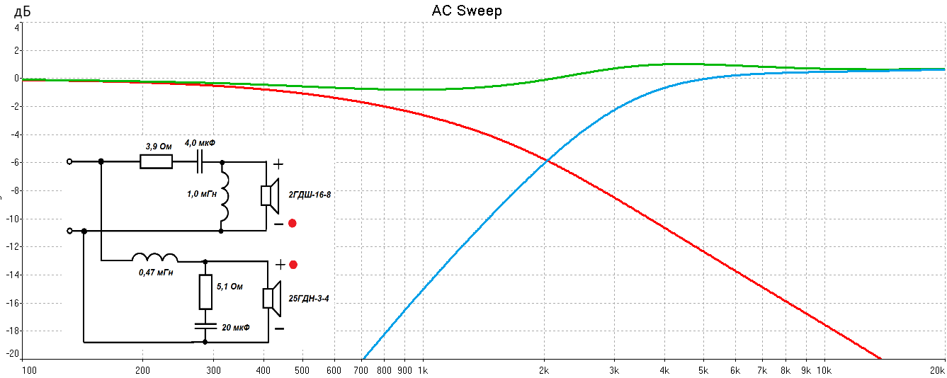

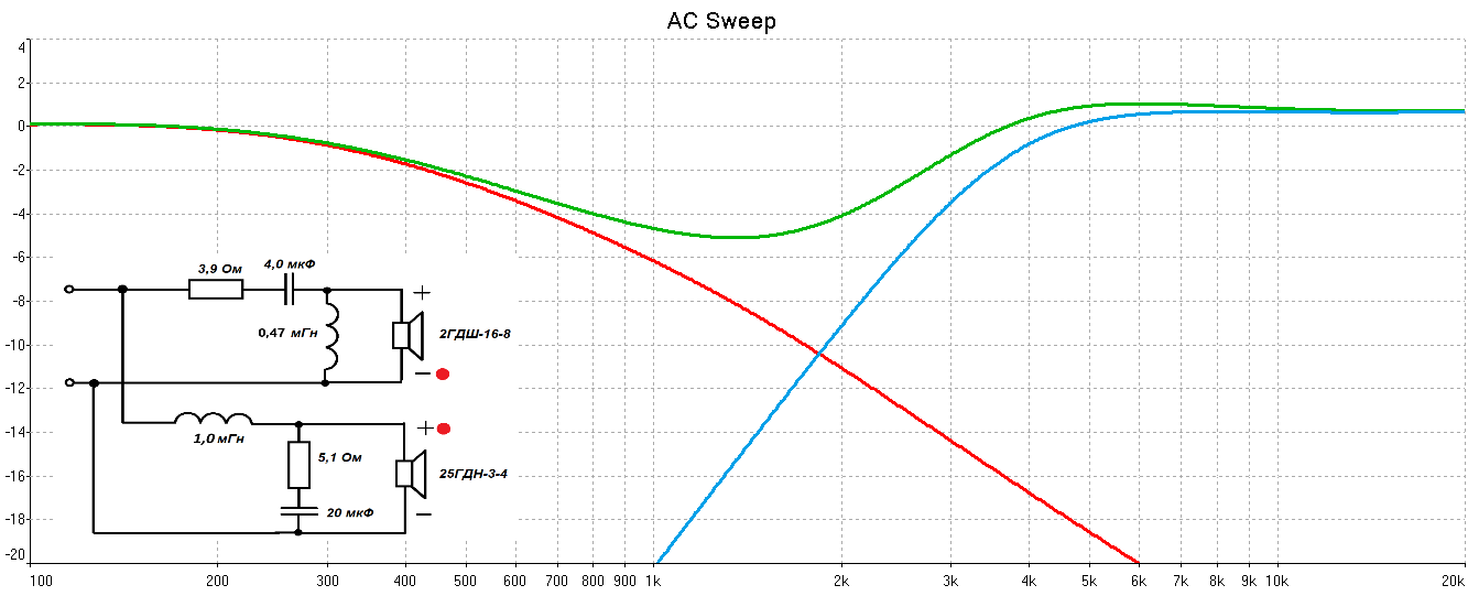

Держите три мулькосимки. Во всех трёх схемах динамики в противофазе, как изображено красными точками.
Второй вариант должен был бы отличаться от первого широкой ямой в -4дБ вокруг 1,3кГц. Поскольку такого не наблюдается, то предполагаю, что второй, более старый, вариант, дал лучшую стыковку по фазам, горб НЧ динамика и баффл вытянули эту зону. Первый же вариант имеет хуже соотношение фаз между динамиками, возможно, ВЧ брат компенсирует горб НЧ брата, но это плохо. Именно по причине неоднозначности результата, скрытого за "ровной АЧХ", я прошу требую у RMX совмещённые на одном рисунке графики НЧ, ВЧ и суммарной АЧХ...
Выкинув из схемы 30 мкФ, получил -2дБ на 1,3 кГц (максимальное отклонение), 0дБ выше 2 кГц, +2дБ на 600 Гц, ну и ниже 600 понятно +N дБ. Основное влияние 30 мкФ - на фазу.
Симулятор, это конечно хорошо, но если в реале дины включить в противофазе, на стыке получается дикий провал. Во второй схеме небольшая неточность вместо 0,47 мГн на ВЧ стояли катушки 0,54 мГн.

Хочу ещё привести графики моих "мониторов" из 6ас-511, АЧХи накопительные, тыкал микрофоном в решётки ВЧ и НЧ до заполнения на розовом шуме (как доктор стетоскопом - в разные места). Просто для оценки соответствия расчётных графиков с тем, что есть.Посмотреть вложение 67487Посмотреть вложение 67489Посмотреть вложение 67491
Серединка просажена на 5Дб однако.
Это так и тут либо верх задирать, либо спускать середину. На 100гц-1кГц-10кГц уровни совпадают и это мне важнее середины, тем более когда речь о каких-то 5дб. Есть ещё вариант, убрать резистор с ВЧ и поставить режектор на 7-10кгц, но это лишняя возня и ещё 6 деталей на две колонки. К тому же подскочит уровень на 1кГц, а мне этого точно не надо. У моих колонок приличный внешне, но дебильный по параметрам корпус, особенно передняя панель со "стаканами" по 3см, я это побеждал как мог, провал чистого низкочастотника был почти 12дб в середине - спасибо "стакану", так что мои 5дб - это успех и победа. После моих стараний название "Элегия" и звук, хоть как-то начали коррелировать :D
Тогда очень странная АЧХ.
У 10гдн чутье 84 дБ.
У 2гдш - 88.
Даже учитывая разницу в сопротивлении, ВЧ должна играть громче.

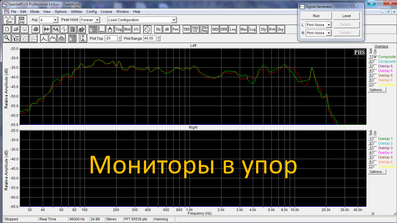

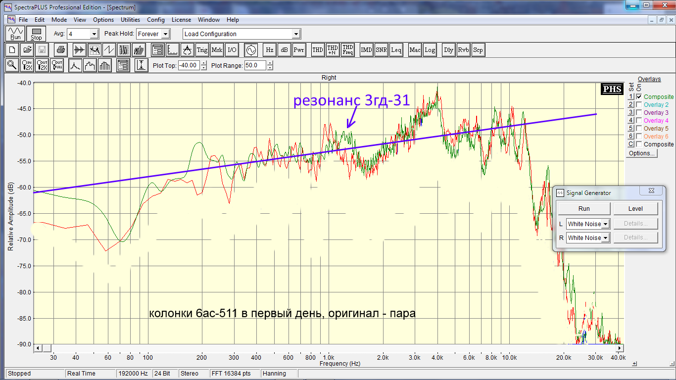

Это поздняя 6гд-6, она сильно громче ранних. Вот вам в догонку АЧХ оригинальных "Элегий", после получения на почте. Тут АЧХ совсем без сглаживания и белый шум, поэтому я провёл ось для наглядности.
Это поздняя 6гд-6, она сильно громче ранних. Вот вам в догонку АЧХ оригинальных "Элегий", после получения на почте. Тут АЧХ совсем без сглаживания и белый шум, поэтому я провёл ось для наглядности.Посмотреть вложение 67512
Ну вот здесь похоже на правду. 3гд-31 придавленная резистором на 8 ом (если не ошибаюсь) играет вровень с ГДН. А тот график какой-то странный.
Либо ГДШ не той системы 😁
Ошибаетесь, 3гд-31 тут напрямую через 1мкф и всё. А ещё обратите внимание на болтанку АЧХ НЧ динов, их резонансы в рассохшихся корпусах, а что стало теперь, после проклейки и шкурения старой резины на подвесах.
Ну 1 мкФ к 10кГц уже должен дать -9дБ. Я раньше 2гд-36 стыковал с 25гдн так же через 1мкФ. Звучало сносно. Но хотелось конечно бОльшего.
Все мы раньше слушали что-попало и радовались. 2гд-36 имеют отличный потенциал для доработок, после оклейки колпака и промазки подвеса, я полагаю, что они станут идеально-ровными в плане звука, так же как это стало с 3гд-31. Колонки с 25гдн-3-4 имеют больший потенциал, чем любая конфигурация с 6гд-6 (динамику ваще-то 50 лет).

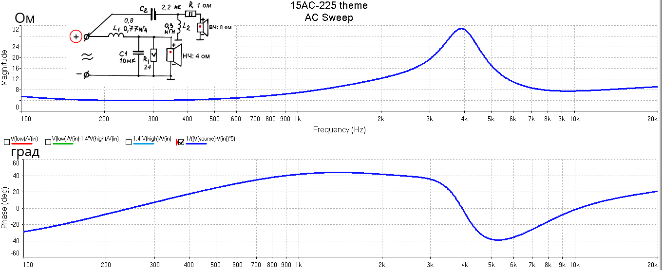

А чём тяжесть? НЧ динамик 4 ом и импеданс нигде не проседает ниже. Отлично!
Несмотря на отсутствие провала по модулю ниже 4 Ом, на импульсном сигнале, который и есть музыка, реактивность вызывает увеличение импульсного тока УМ выше расчётных для 4 Ом.
Странно что на самой низкой частоте 6 ом.
Скоро резонансный пик НЧ динамика, график до 100 Гц.
Ошибка измерения?
Это симулятор.
Собрать на макете фильтр пара пустяков и послушать в сравнении с другой схемой.
В понедельник. Опасная зона 400...1000 Гц, на ВЧ активное сопротивление не падает ниже 8 Ом.
Странно что на самой низкой частоте 6 ом. Ошибка измерения?
Импеданс проседает до омического в одной точке, на частоте электромеханического резонанса, она у басовиков примерно на 200-250Герц. Там и нужно смотреть просадку . Вторая ветка снижения импеданса- LC контур НЧ фильтра 2го порядка, выполненного по остаточному принципу, с низкоиндуктивной катушкой и огромной емкостью .

Николай! Кто вас укусил? Боюсь, тлетворное влияние симуляторов. Кто ими увлекается, уходит в надуманный схоластический мир.
Зачем выдувать проблему на ровном месте? Это напоминает подсчёт чертей на кончике иглы. Импеданс нигде не ниже 4 ом. Если усилитель расчитан на такую нагрузку, нет проблемы.
И закрыть тему, или удариться в исправление фильтров.
Или перевести тему в практическое русло. А это отыскание оптимальных фильтров.
