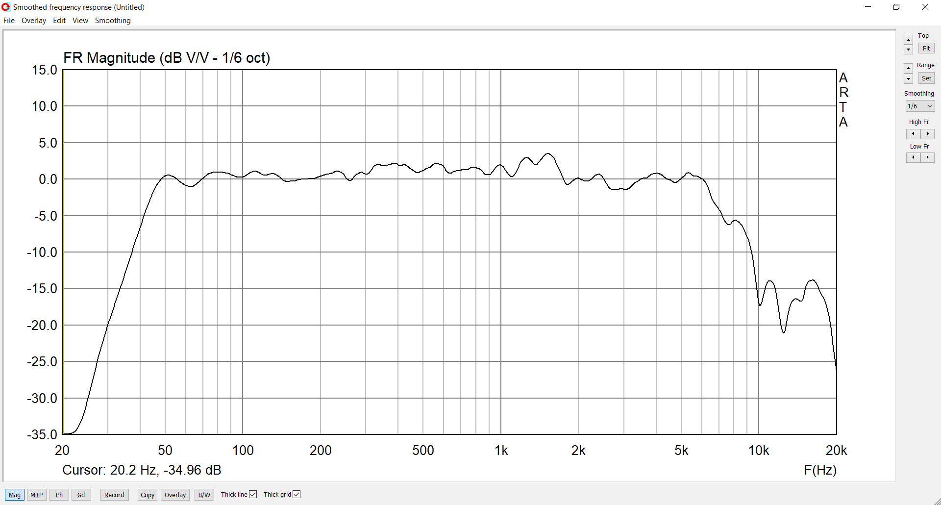

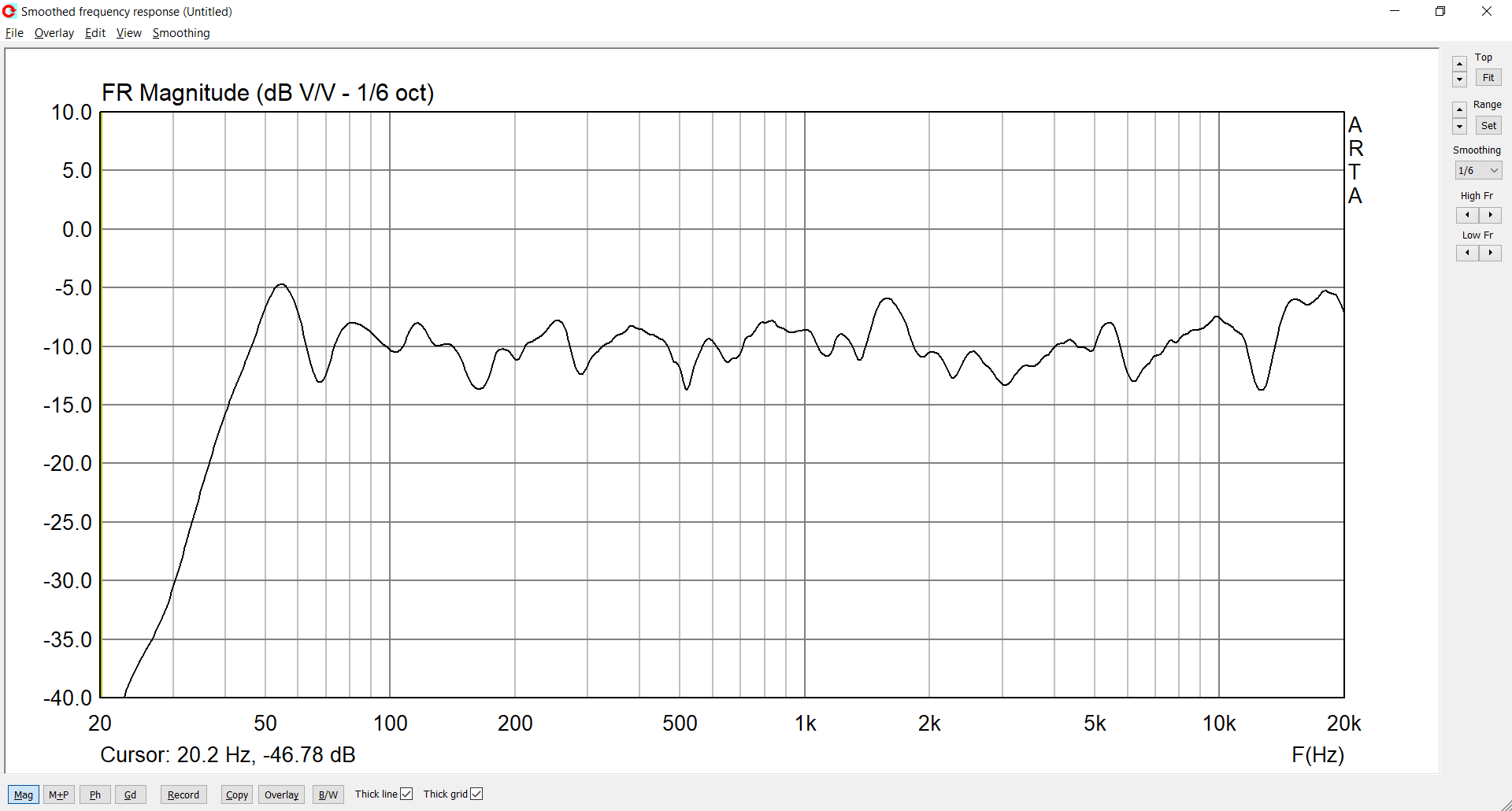

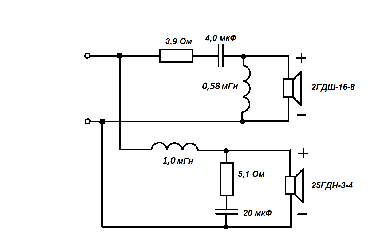

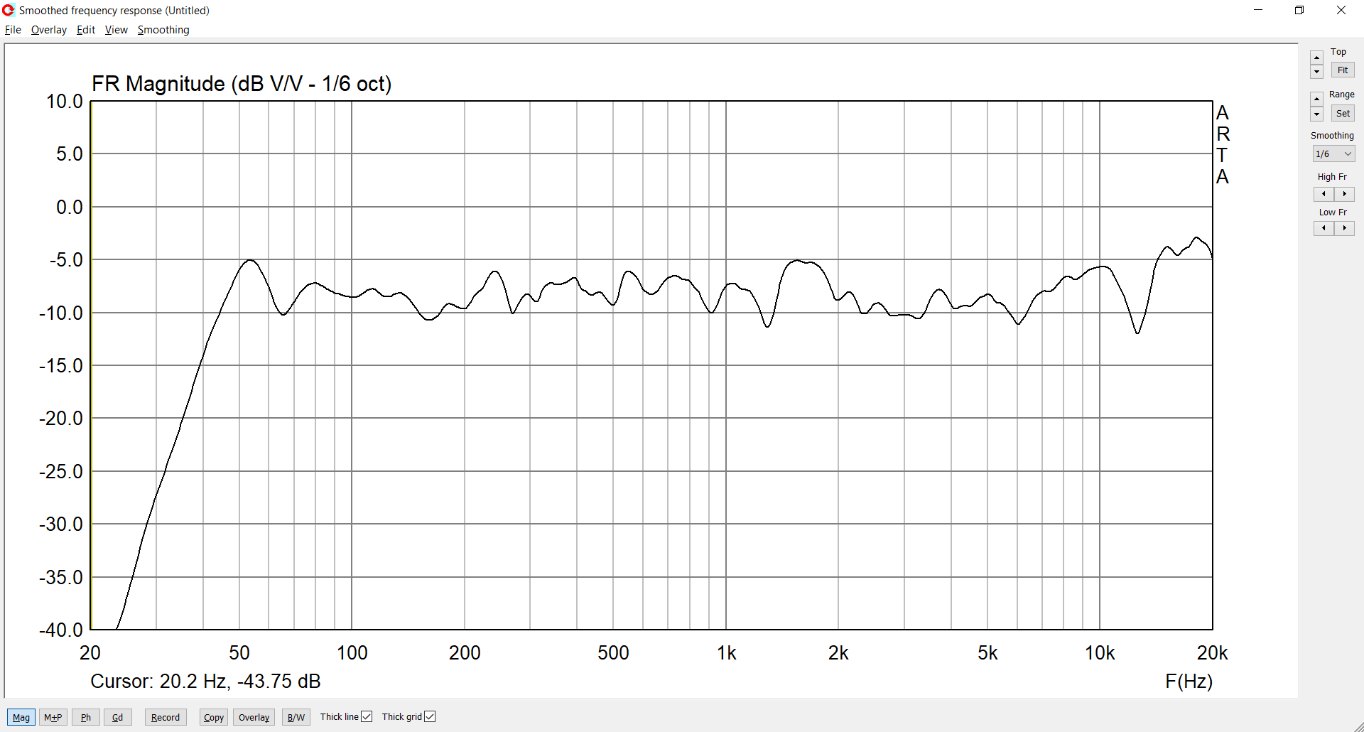

Продолжу. Как уже говорил, пробовал и другие варианты фильтра. В том варианте, что приводил выше, не очень нравился провал в районе 2,5-3 кГц. Хотя и некоторые треки при таком варианте звучат интереснее.
Хотелось протянуть пищалку чуть ниже. Поэтому катушку на 1 мГн переставил с НЧ на ВЧ. А т.к. катушками не богат, то катушку на 0,47мГн пришлось поставить на НЧ. Катушки на 0,53мГн у меня намотаны тонким проводом. Там сопротивление порядка 0,5 Ом. Поэтому на НЧ их ставить не стал.
Теперь замеры. Сначала ещё раз 25ГДН-3-4 напрямую с 15см:
Теперь через 0,47мГн:
На верхах завал еле заметный. Поэтому добавил Цобель: 5,1 Ом + 20 мкФ. Стало интереснее:
Но 0,47 мГн конечно маловато. По расчетам это частота среза 1350Гц по -3дб. Микрофон тоже подтверждает. Всё-таки закажу наверно 0,68 мГн. Там срез по -3дБ будет с 1000 гц.

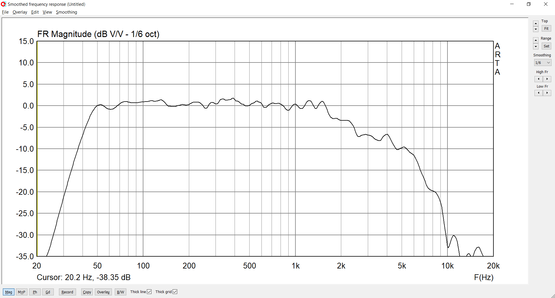

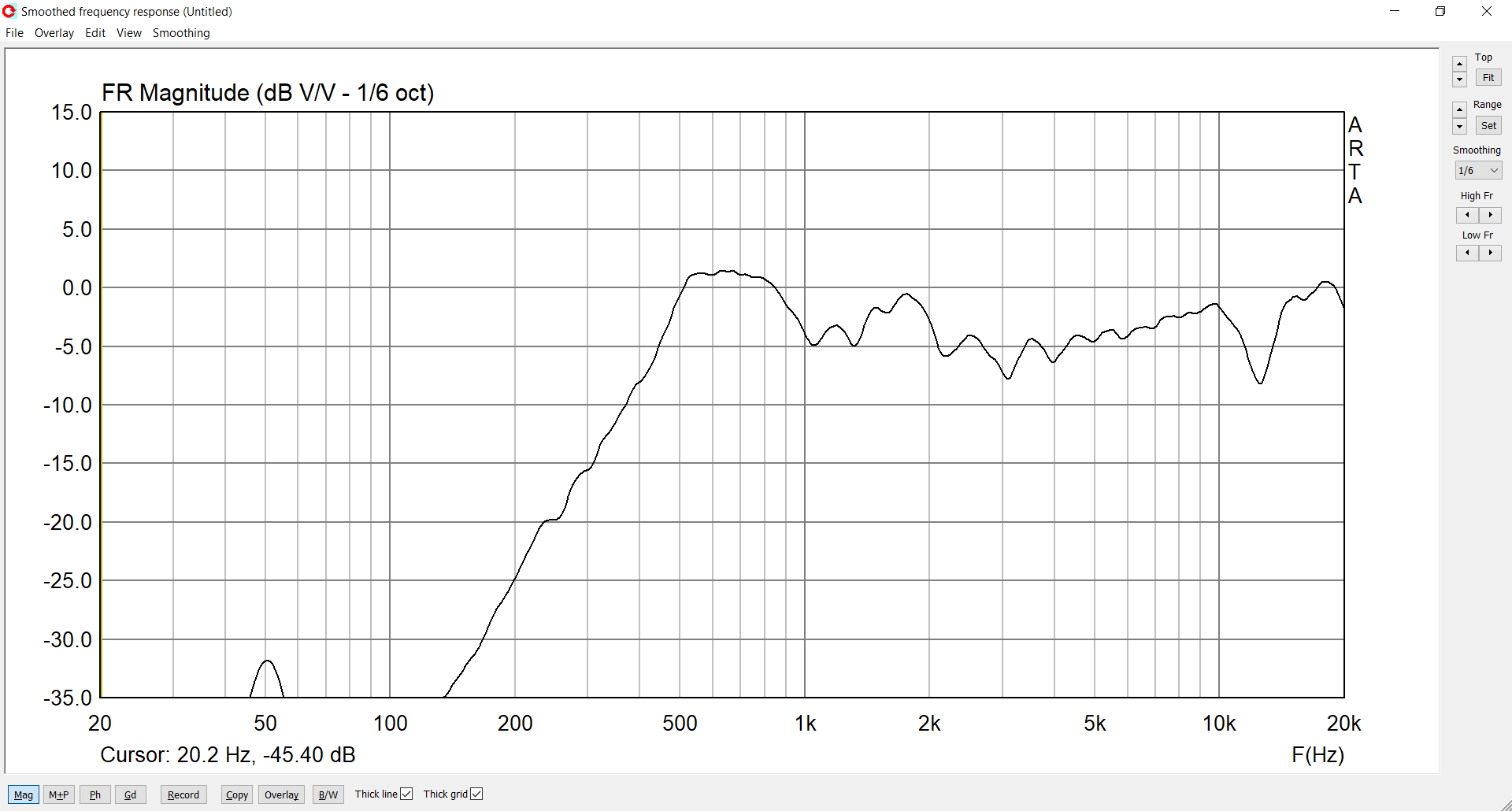

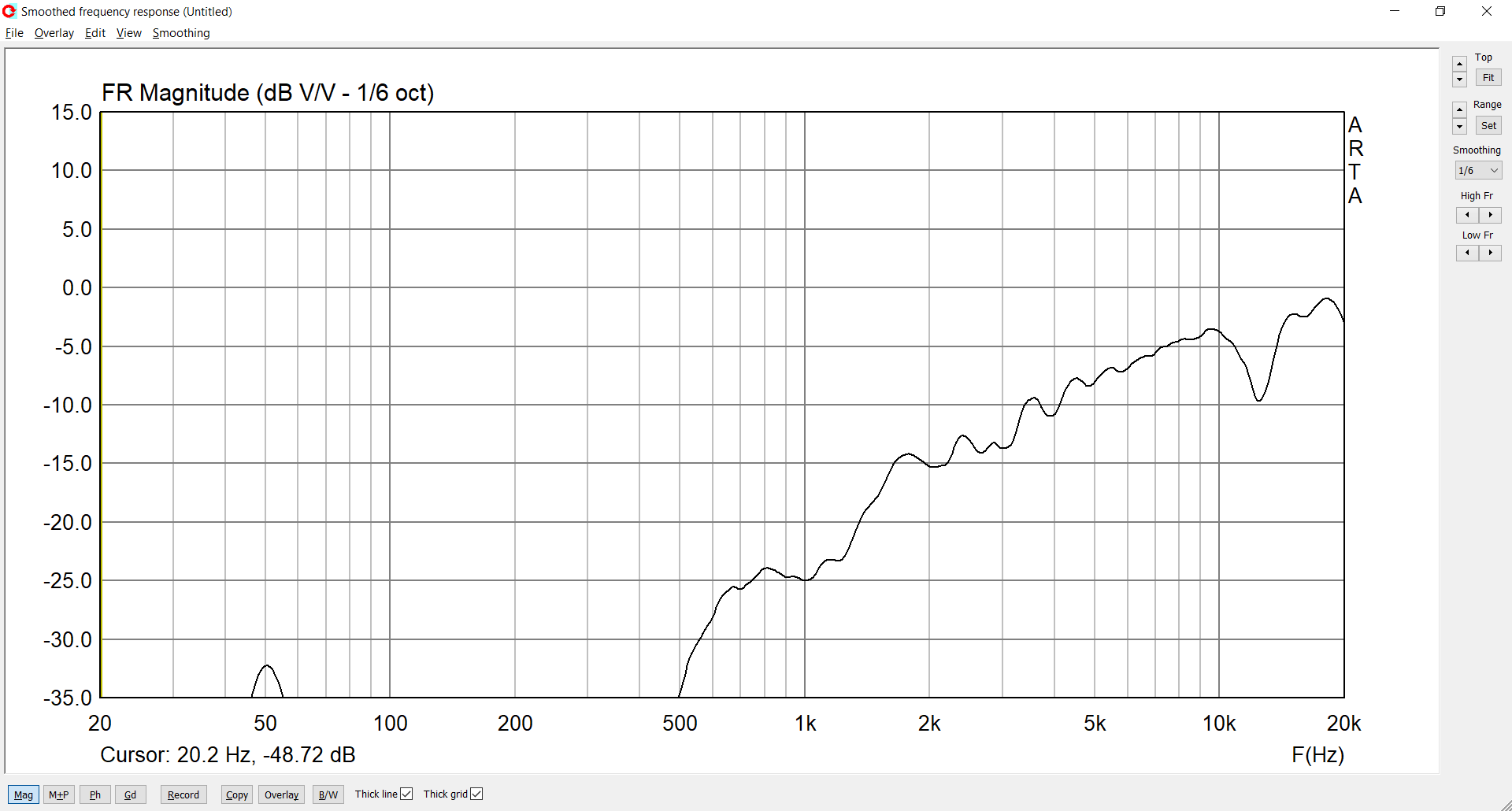

Теперь ВЧ. Для начала тоже напрямую. Для точки отсчёта:
Теперь старый вариант 3,9Ом+4мкФ+0,53мГн:
А теперь с катушкой на 1мГн. По сути это Линквиц с частотой среза 2500Гц по -6Дб:

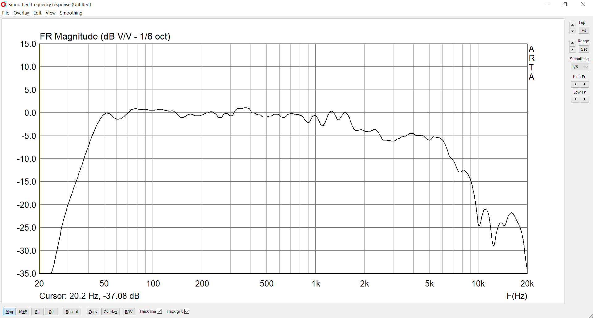

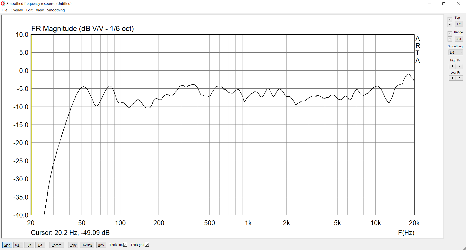

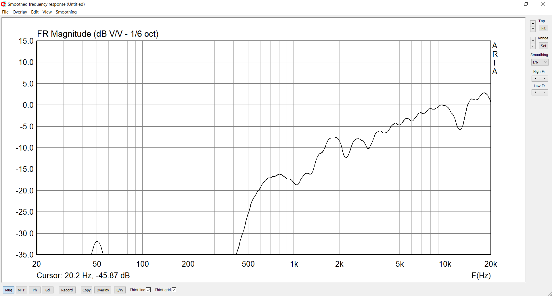

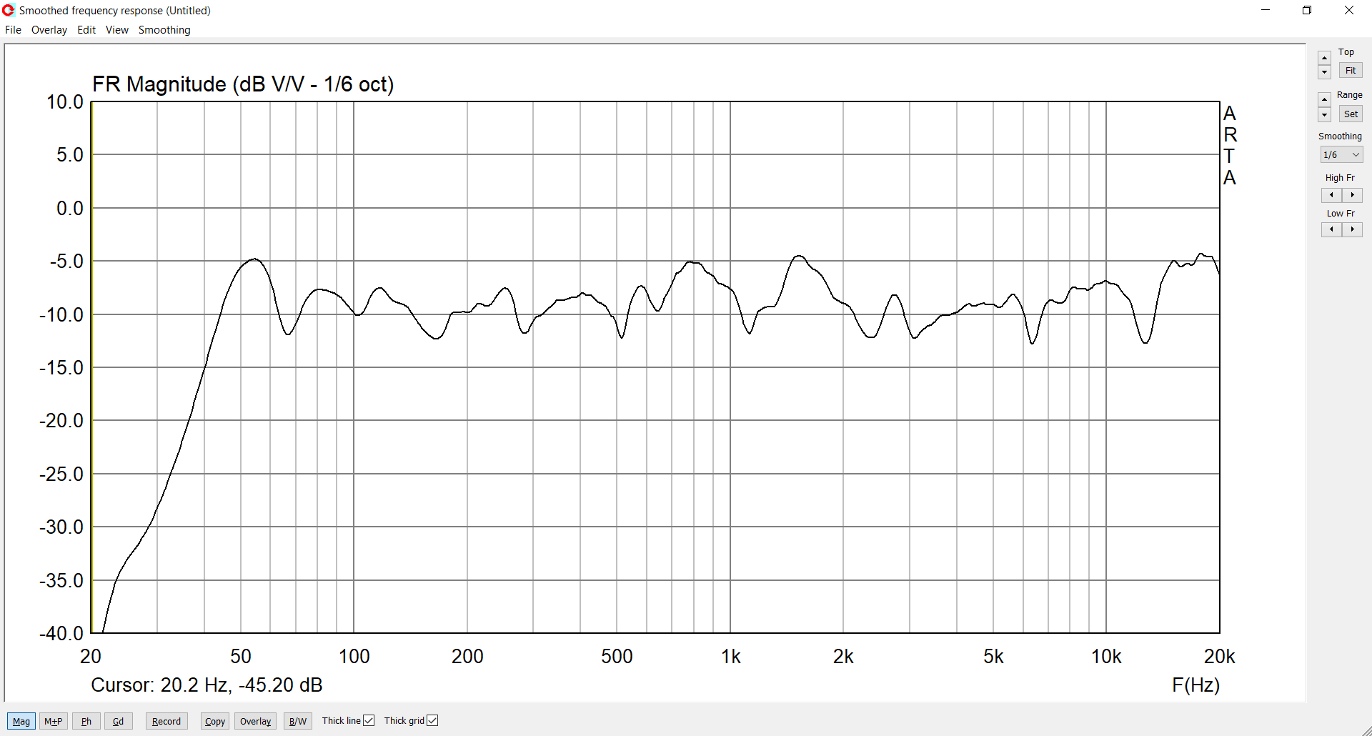

Теперь итоговая АЧХ с 30см по оси ВЧ:
Немного вылез горбик на 1,5-1,8 кГц. Но на слух его особо не заметно. Это заслуга 2гдш. У второго экземпляра такого горба нет. И на итоговой АЧХ второй колонки соответственно тоже.
Но тут сам 25гдн чуть "кривее" на 300-400 Гц. Вторая колонка:

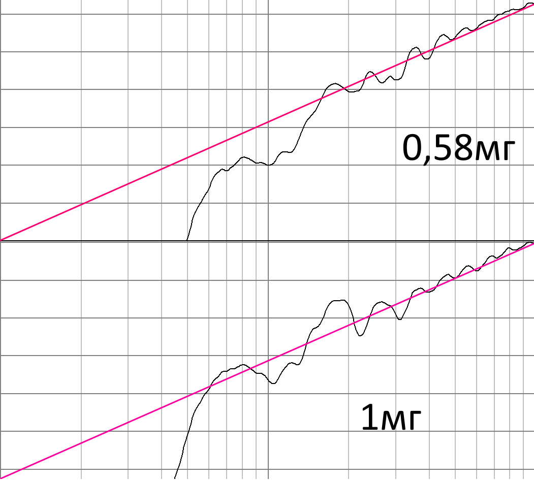

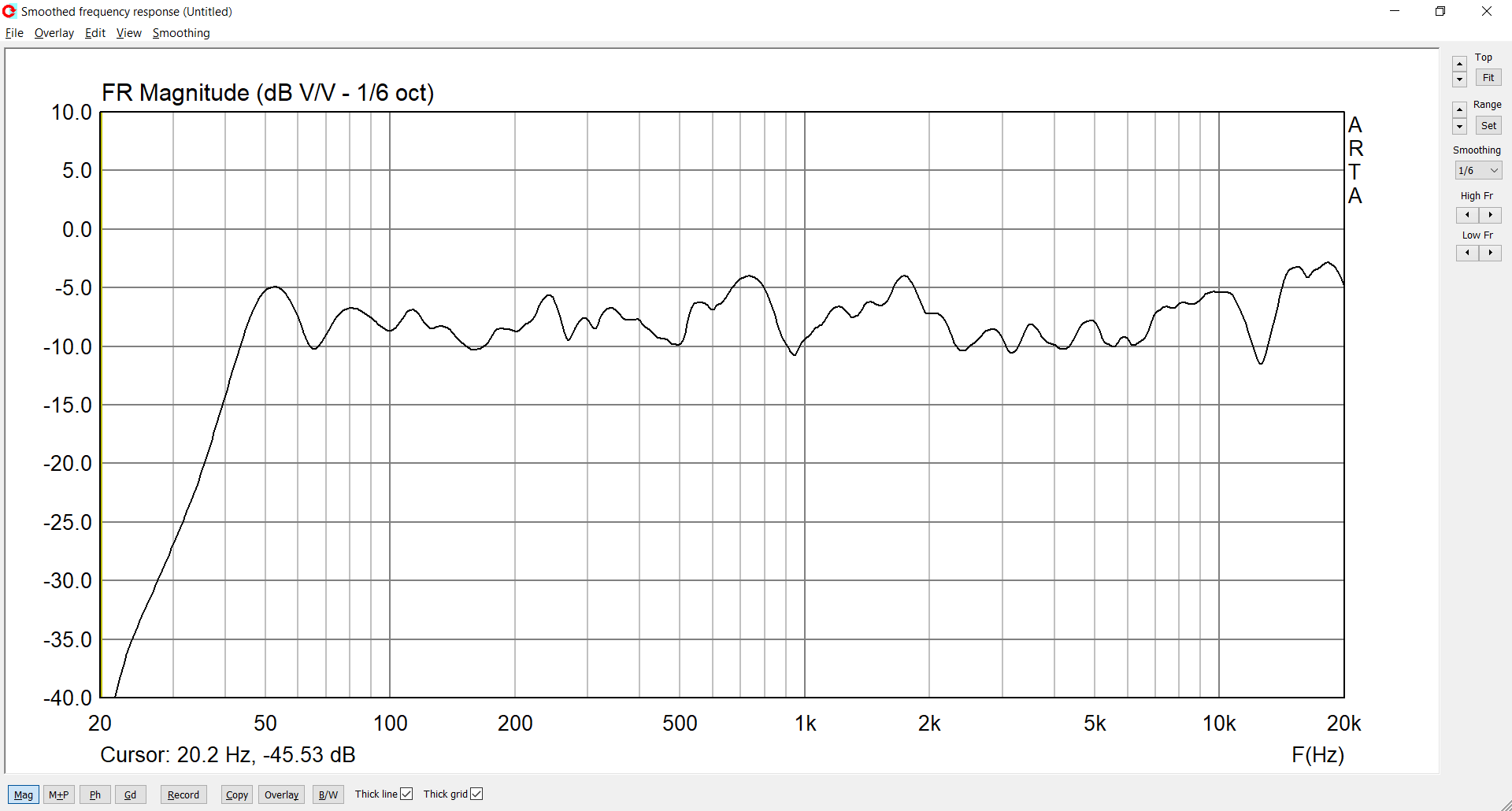

Попробовал убрать этот горбик у первой колонки заменив в фильтре ВЧ 1мГн обратно на 0,53. Но получилось не то, что задумывалось:
Как видно горб на 1800 особо не ушел, а плюсом к нему ещё вылез горб на 700-800 Гц.
"Какая-то ерунда" - подумал я, и решил снять АЧХ отодвинув микрофон на 50см.
Сильно ничего не поменялось.
Вернул обратно 1мГн и замерил так же с 50см:
Так то лучше )
В общем пока остановился на этом варианте. Позже наверно закажу катушку на 0,68 мГн для НЧ. Немного уберется горбик на 1,8кГц.
Пока слушаю так второй день. Этот вариант нравится больше всех.

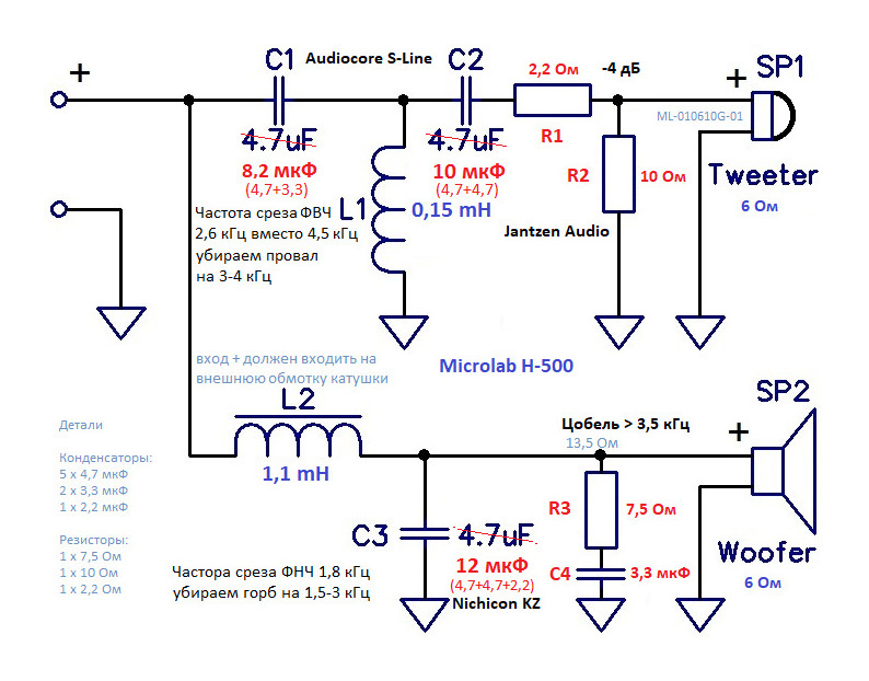

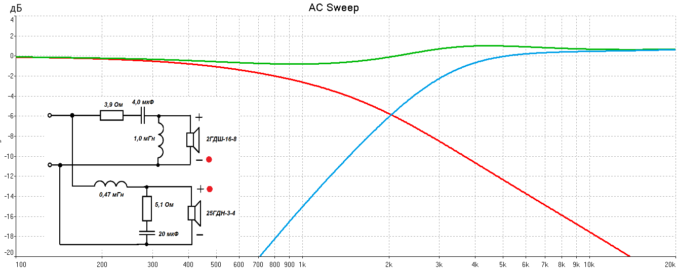

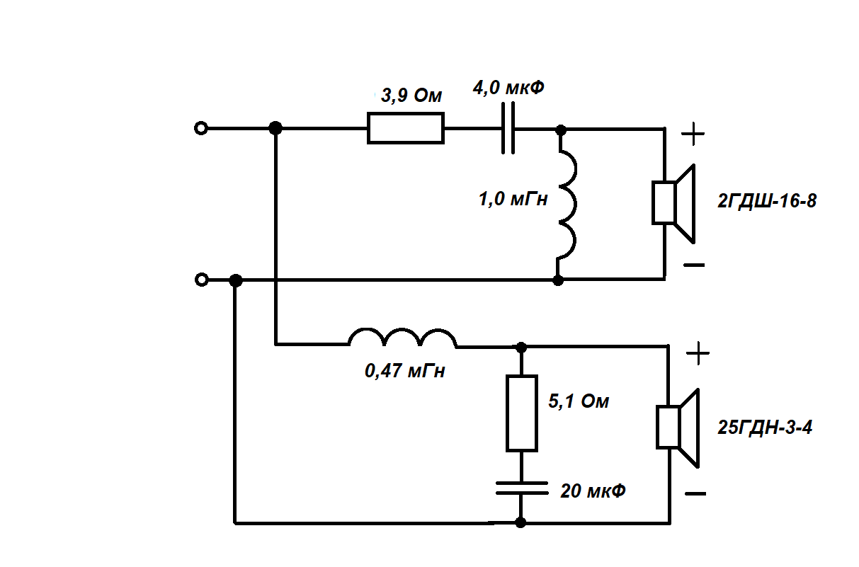

В итоге схема на сегодня такая:
Да, по номиналам получилось странно, но на слух мне нравится.
Что-то лучшее возможно наверно получить, если отрезать 2гдш ещё чуть ниже, но уже третьим порядком. Соответственно и катушку на НЧ увеличив до 1,5-1,8 мГн. Но что-то уже не хочется больше возиться =)
Заменю позже 0,47 на 0,68 в НЧ и оставлю как есть. Для чего-то бОльшего нужна другая (более дорогая) пищалка или уже трехполоска ))
По ходу, посередине СЧ диапазона наложение полос. Покажите НЧ, ВЧ и суммарную хотя бы с 50 см в 1/3 октавы.

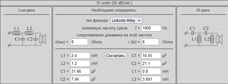

Ещё раз хочу вернуться к тому, что натворил товарищ RMX! Вчера я сонный был, а сегодня взглянул - мама дорогая! Кривые спада вместо выпуклых стали впуклые! Так не пойдёт! Расчёт ведётся не по импедансу, а по надписи на динамике! А что в реальности? На частоте раздела, для НЧ головки будет 7-9ом и о каких катушках 0,68 может идти речь? 1мг - это минимум, нужно даже больше - 1,3мг, примерно, учитывая ВЧ 4мкф, 0,58мг. Про 1мгн на ВЧ даже говорить смысла нет, он просто не годится! А лучше вернуть катушку 0,47мг, чтоб ниже 3кГц ничего не лезло за условную линию спада. В общем, фильтр нужен хотя бы такой, как на схеме ниже.

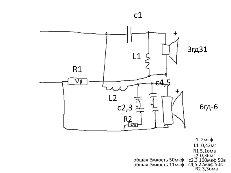

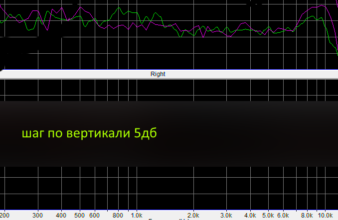

Прошу меня извинить, что нет нормального графика, кое-как нашёл график той колонки, в куче с другими, он на картинке розовый, мик МКЭ-3 был тогда без файла коррекции, поэтому такой идиотизм на самом верху, но середину видно хорошо. Измерял с 50см, примерно, может чуть дальше. Взбрык на 3,6кГц - это потому что у меня была 6гд-6, это работа её пыльника. Кстати, хочу сказать по поводу зелёного графика, это эксперимент с цобелем и 3гд-31(доработанная) фильтры конкретно 2-го порядка на обоих звеньях+цобель и вот он - подъём на 800-1200гц, это цобель оставил такой след.

На розовом графике серединка вся завалена по сравнению с НЧ.
Ниже 800 не смотрите, а в середине неравномерность 4дб, это желаемый многими результат. Не должно быть никакого провала у вас, микрофоном туда-сюда пошевелите на розовом шуме и провал зарастёт. 3й порядок потребует противофазного включения. Мне непонятно одно - зачем? Ваши дины нельзя стыковать ниже 3кгц, а резонанс 2гдш так низок, что его влияние полностью подавляется 2м порядком.
Ложбинка на 3кГц есть и у НЧ динамика и у ВЧ. Поэтому она есть и на суммарной, если НЧ резать низко, а ВЧ высоко.

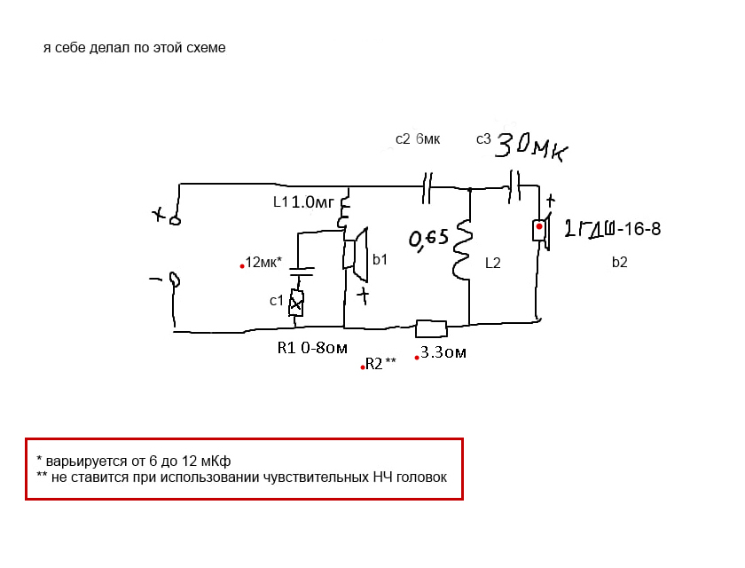

    70.2 KB · Просмотры: 160
Зепретила АЧХ ВЧ головки, чтоб пускать её низко, нужно промазывать подвес и убирать стояки. А для такого варианта у меня уже есть готовая схема и работающие колонки. Если уж соберётесь, то удобная по номиналам схема - вот. Для 25гдн хватит катушки 1мг, для 6гд-6 я ставил 1,5.
Ну вот что-то на подобии этого я и думал сделать. С другими номиналами правда.

Номиналы ФВЧ вводят в ступор.
Ох, как намулькосимлю сейчас!
с вежливой ямкой на самом гавкучем участке, на трешке.
На стыке провал в районе 3 кГц. Мне такое не очень нравится.
Надо определиться.
Я бы вернул 1 мГн в ФНЧ, а 0,47 - в ФВЧ, и игрался остальной обвязкой, с 50 см минимум. Пару графиков с совмещёнными кривыми НЧ, ВЧ полос и суммарной АЧХ - и всё становится ясно.
Интересно, что актуальный фильтр имеет синфазное включение динамиков.

Поэтому чтобы китайское гуано хоть как то запело существует схема фильтра:
Прошу высказаться ))

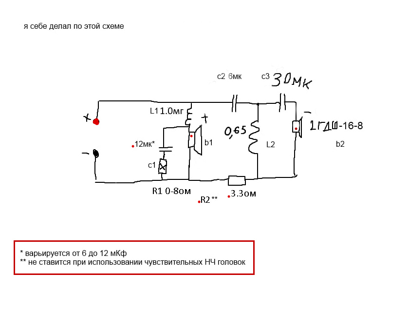

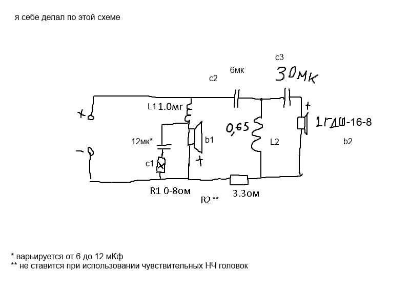

Схема можно сказать лечебная (именно схема а не номиналы)) Вот только включение динов в фазе для такого сочетания может дать дыру на меж осевой АЧХ, хотя на оси ВЧ всё может быть гуд!

Номиналы для низкого раздела. По поводу 1мг и 0,47мг - полностью поддерживаю.
Мне другое забавно, когда схема отлажена и звучит, оказывается, что-то пропустил, главное . И можно с нуля проделать важный труд по дОбыче звука. :)
Тут другое! Во-первых, не у всех есть именно АС в корпусе 10ас225, во-вторых, сами динамики могут несколько отличаться (ибо в России нет двух одинаковых динамиков), а в-третьих - жажда познания и перебора вариантов, на жёстком безрыбье. Ну и в 4-х - потенциал 2гдш-16 так и манит сделать из неё полноценное СЧ-ВЧ звено! Зашедший ко мне в гости радиомонтажник из Зеленограда, сразу сказал, что не слышно явных изменений звука при перемещении ухом вдоль колонок, так же он отметил их превосходство над его стоковыми 10ас225. Такое стало возможным только при разделе на +/-1500гц.

Как вариант: катушку НЧ фильтра увеличить раза в полтора, ВЧ фильтр на частоту послерезонансного минимума сопротивления и вторым, "нежным" порядком. Если уровень устраивает, можно без делителя, достаточно одного резистора.(остальные детали - лишние)))
Вы не перепутали в схеме полярность на НЧ?
И от чего большая ёмкость 30мкф 3-порядка на ВЧ?
Может 3.0мкф?

Полярность тут противофазная, ВЧ- фильтр Бессель 3-го порядка, резонанс 1640гц (приблизительно). Я сам испугался, когда увидел номиналы в калькуляторе, но так как у меня именно такие детали и были - сделал, испытал- работает!

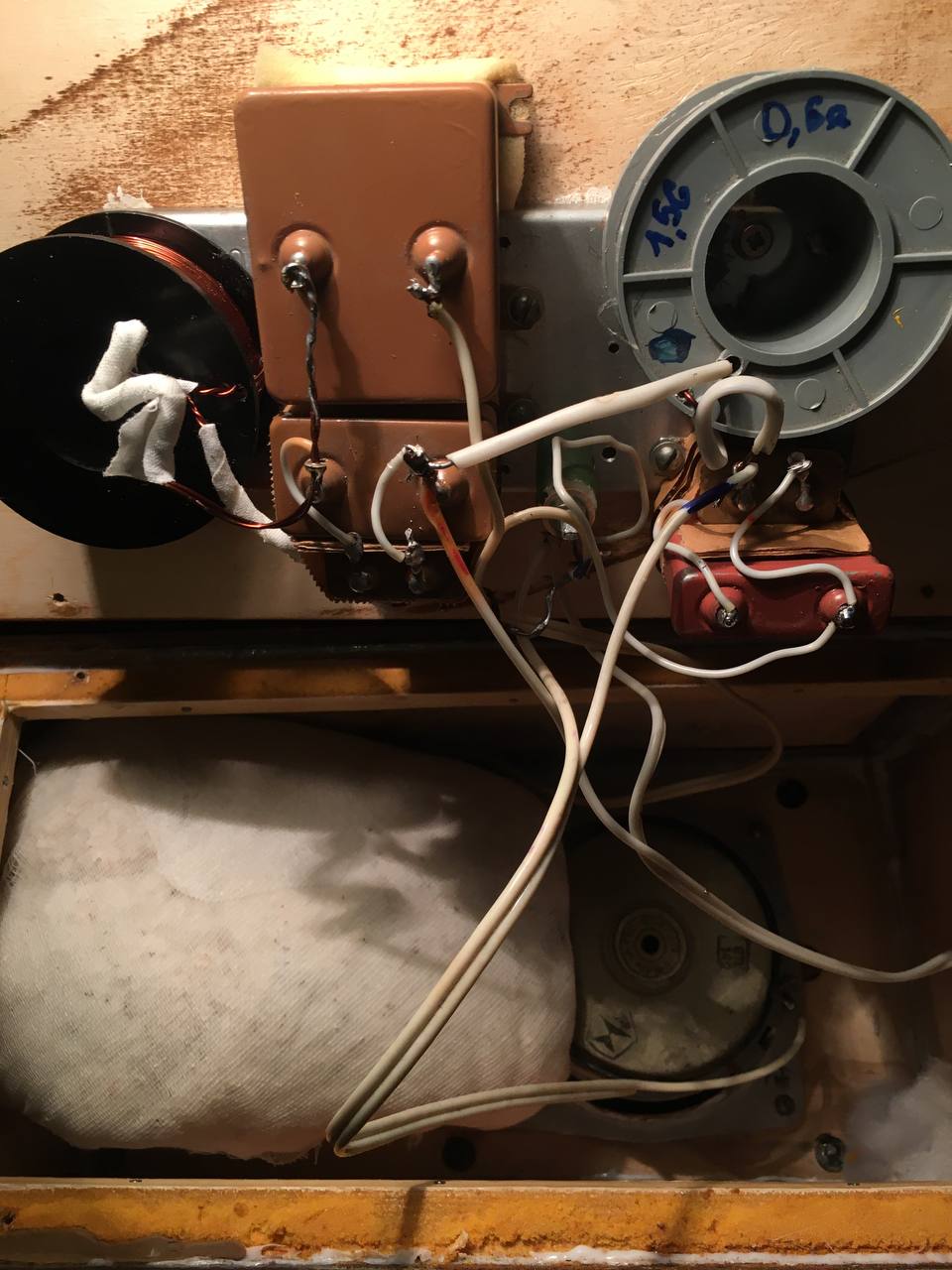

Вот такой ужас, тут без железных пластин вряд ли удастся решить вопрос.

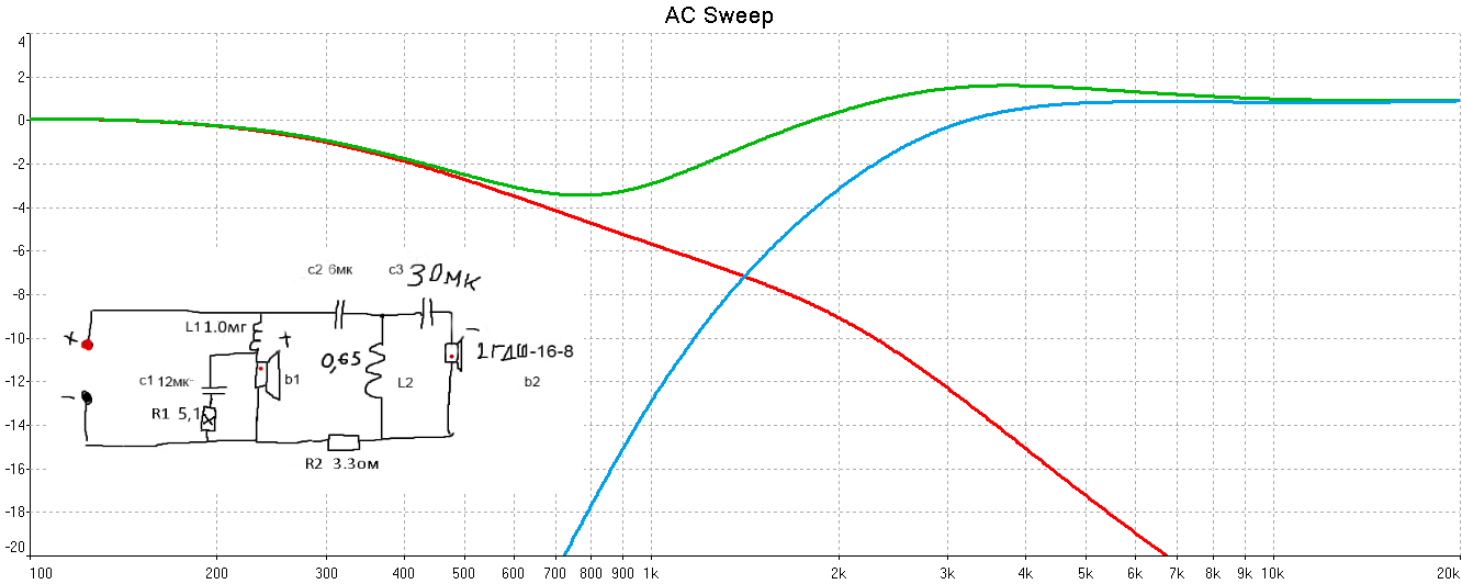

Держите три мулькосимки. Во всех трёх схемах динамики в противофазе, как изображено красными точками.
Второй вариант должен был бы отличаться от первого широкой ямой в -4дБ вокруг 1,3кГц. Поскольку такого не наблюдается, то предполагаю, что второй, более старый, вариант, дал лучшую стыковку по фазам, горб НЧ динамика и баффл вытянули эту зону. Первый же вариант имеет хуже соотношение фаз между динамиками, возможно, ВЧ брат компенсирует горб НЧ брата, но это плохо. Именно по причине неоднозначности результата, скрытого за "ровной АЧХ", я прошу требую у RMX совмещённые на одном рисунке графики НЧ, ВЧ и суммарной АЧХ...
Выкинув из схемы 30 мкФ, получил -2дБ на 1,3 кГц (максимальное отклонение), 0дБ выше 2 кГц, +2дБ на 600 Гц, ну и ниже 600 понятно +N дБ. Основное влияние 30 мкФ - на фазу.
График в вашей проге показывает именно тот результат, к которому я стремился, а именно: ёмкость на НЧ у меня выправляет адскую яму 6гд-6 примерно на 2кГц, катушка сбивает взбрык на АЧХ голого динамика в районе 700-1300гц, а фильтр 3-го порядка у 2гдш надёжно отсекает все НЧ составляющие. Как итог - АЧХ на стыке прекрасная, но с фазой проблемы есть, они наименьшие при противофазном включении.
