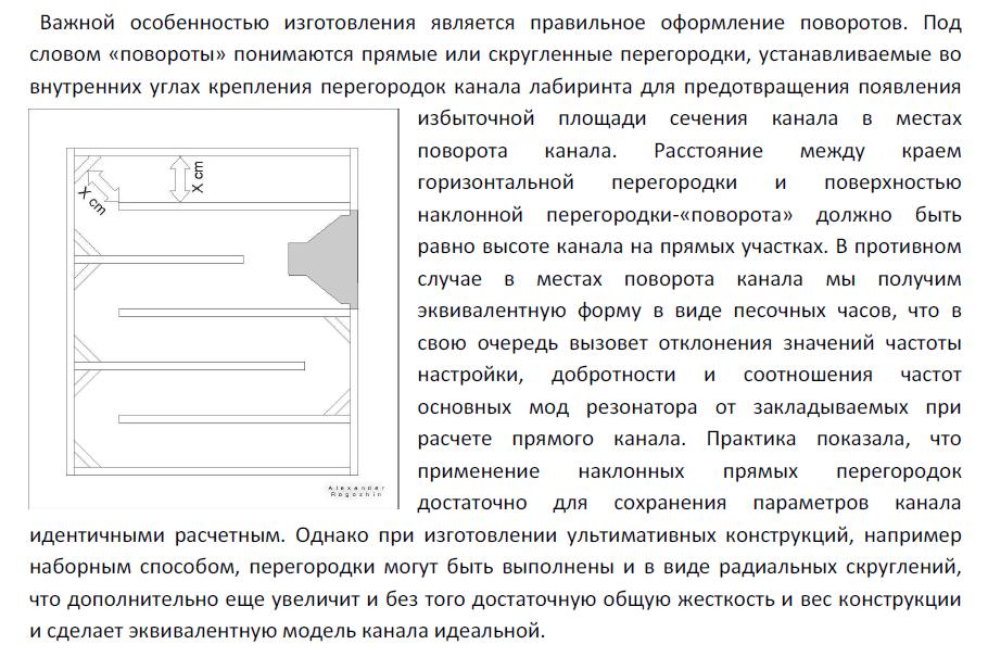

Поздравляю! Крепкая работа, но есть вопросы чисто конструктивные: зачем делать двойную перегородку напротив динамика (вместо одинарной дощечки) и зачем "скруглители" в углах? Высшие типы волн без этих скруглителей тут не помеха, мы их не заметим. Иногда первый обертон трубы (равный утроенной основной частоте лабиринта ) называют третьей модой, хотя это и не совсем верное название -- мода это тип колебаний, а не частота (пример --одномодовые и многомодовые световоды, первые лучше). В качестве прикола можно пассивным LC-фильтром (перед динамиком) вырезать частоту первой моды ;), но лучше так не делать.​
Saluti signore! Двойной, перегородку пришлось сделать по причине желания сохранить неизменным расчетное сечение волновода на всем его протяжении. Динамик не лез, вот и раздвинул границы таким способом. По поводу "скруглителей", ориентировался на информацию полученную из статьи Александра Рогожина (см. рис.). Сам подобных исследований не проводил, полностью положившись на компетенцию Александра. Относительно терминов, я понимаю так, что поскольку мы имеем дело с волноводом, то мода - это тип волны (нормальная волна), характеризующийся её частотой, на численное значение которой указывает цифра, стоящая перед буковкой F (1F, 3F, 5F...)

Никого не критикуя (даже наоборот, радуюсь за автора!), просто скажу, что сечение трубы желательно делать не менее эффективной площади диффузора (это не мои мысли) -- у Вас так и есть. В данном Вашем случае как сделали, так и нормуль будет! Если бы поставили одну распорку -- ничего бы не изменилось, уверяю! Обычно наинизший тон трубы называют основным тоном, а все другие -- обертонами (никак НЕ ГАРМОНИКАМИ!, так как лабиринт гармоник не порождает -- он линеен при "наших" уровнях звуковых давлений, да там и нет нелинейных элементов).
(Пример: в радиоволноводе можно возбудить волны одной частоты, но разных типов. Высшие типы волн -- это опять таки не гармоники!)
Что касается частот 3F, 5F, 7F, 9F (для нашей трубы), то эти числа не "определяют" тип колебаний как таковой (там все колебания одного типа), это частоты на которых труба резонирует.
И наша любимая формула (для открытой с одной стороны трубы): L = nl/4, n = 1, 3, 5, 7, 9, ...

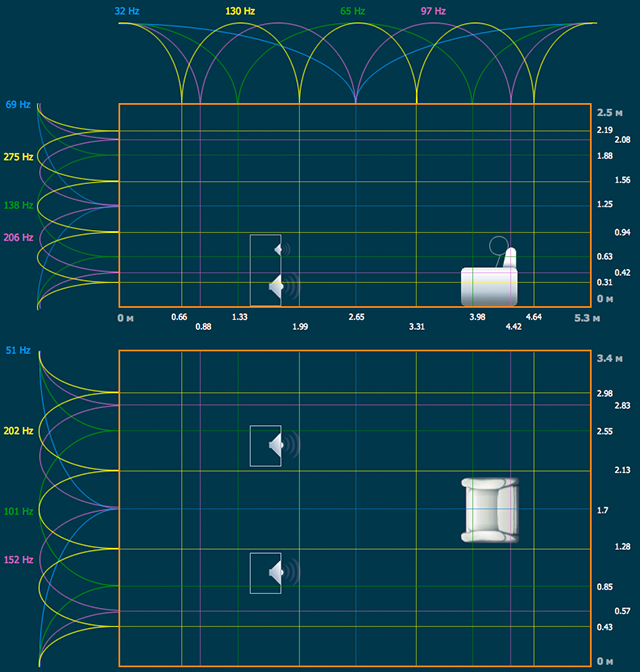

Объясните пожалуйста в чем прикол.
Колонки стоят на обычных столах, высота от уровня пола около метра. В точке 1 (лицом к колонках) на расстоянии примерно 3 метра бас он какбэ есть, но не выделяется. При этом сзади колонок (точка 2) где-то в полу метрах от задних стенок бас такой что как будто у меня вообще тут саб стоит.
Вопросы:
1) Почему так? И почему в точке 1 баса сильно меньше чем в точке 2
2) Если я эти колонки повешаю на стену что-то изменится в точке 1 в плане количества баса?

Стоячие волны. Взаимное усиление по углам комнаты и не только. Лучшее расположение АС вдоль длинной стены комнаты, чтобы избежать гудежа. А вообще, эмпирическим (опытным) путём, достигается оптимальное расположение. Если Вы не будете слушать за колонками, то какая разница, какой там бас?
Экспериментируйте смелее. Найдётся хорошее место.
Вот спасибо!
Кажется понял)
При любом расположении колонок в комнате есть некие правила получения нормального звучания. Слушать в треугольнике между колонками дальше от задней стены , сами колонки не ставить впритык к стене, оттягивать на полметра по возможности.
Вытаскивать колонки из углов , по возможности. Не ставить их на пол. Не наваливать дурной мощи , когда уже не до красоты звука.

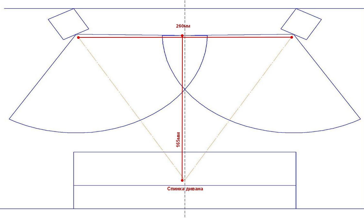

У меня такое же расположение, но колонки принципиально на накручиваю на себя, зря что ли сводил под углом.

Ещё хорошие низы будут у противоположной стены комнаты, особенно если колонки тоже поставить поближе ко второй стене.
Посреди комнаты басов будет меньше всего.
