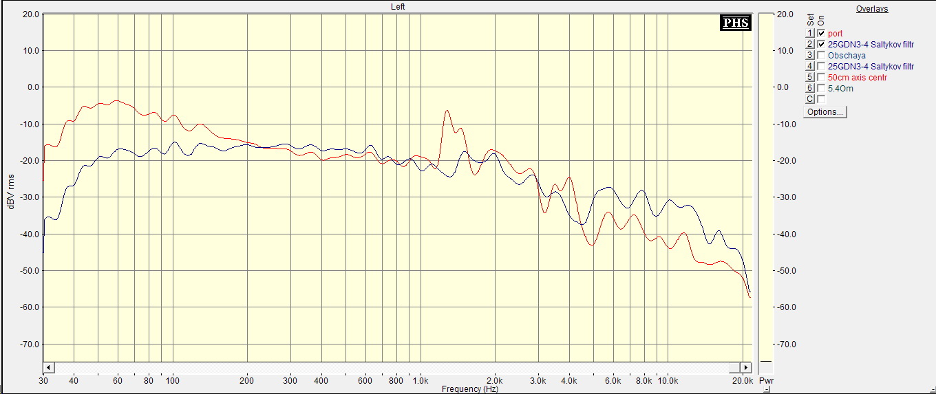

Что в S30 что в 10АС-225 инвертор работает где-то на 60 -65 герцах. https://www.salonav.com/arch/2023/01/peredelka-sovetskix-kolonok-radiotehnika-s-30.htm
АЧХ номер 2.
Динамики тоже разные. мне приехали с резонансом 58герц, растоптались до 48.

15АС-220 (10АС-225) в бл. поле. Синим - излучение порта.
    131.7 KB · Просмотры: 119
Саша, привет!! Угу, оба горба и встретятся примерно на 60 Герцелях.

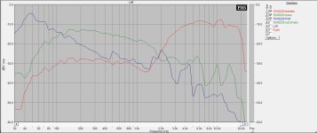

А это Вега 15АС-101. Расческа из органных резонансов! И это не смотря на его изогнутую форму.
    137 KB · Просмотры: 95
Ну дык, сперва сделать хлебало дурной площади, а потом согнуть, шоб впихнулось. Новизны хочется, а выходит одна дурь вместо.

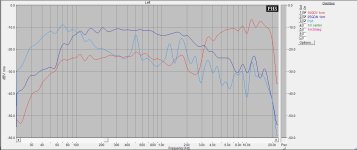

Еще одна конструкция. На синем графике, как раз микрофон между портом и головкой выставлен. Но дурной выхлест трубы на 1,5кГц очевиден! Боролся с ним обматывая трубу виброизолом и располагая звукопоглотитель внутри корпуса напротив порта. Не сильно получилось:) Но на расстоянии, как ни странно, в уши не лезет.
    418.1 KB · Просмотры: 149
А не может в этом месте образоваться корпусной резонанс? Я бы микрофон засунул внутрь корпуса, простой электретик на сопливом проводе. Просто интересно, откуда прет иголка. Или дать 1, 5 кильный тон и перемещать внутри шматок ваты , до утихания.

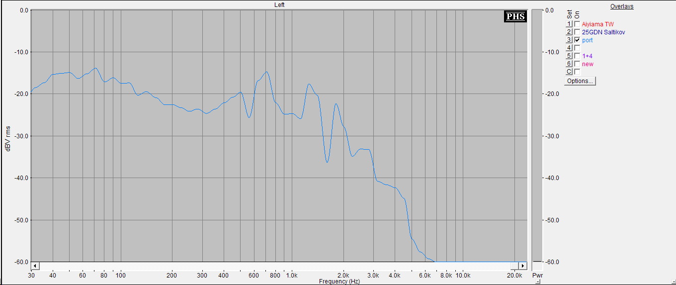

А вот так ведет себя щелевой порт в конструкции Шорова. График импеданса снимал, но видимо не сохранил, че то не найду. Там впадина промеж горбов на 47Гц. на память.
    98.8 KB · Просмотры: 149
Саша, я ватой двигал и ее кол-вом - без особого успеха. Правда микрофон во внутрь АС не совал. Внутр. резонанс вата бы скушала. В следующий раз попробую порт из чего нибудь мягкого свернуть, типа вспененной изоляции для труб отопления.
ТО ЕСТЬ, САМА ТРУБА МОЖЕТ ЗВЕНЕТЬ? Не задумывался об этом.... Саня, а тюкни по трубе и глянь отклик
Тюкнул бы, но колонки уже не у меня. Труба картонная, но не плотная, стенки правда не очень толстые. Да! Еще и автомобильной шумкой обмотана. Помнишь, в S-30 из первой серии, трубы из поролона делали. Не зря видимо.

60 гц много для 25гдн-3-4. В S30 стоит 25гдн-1-4 для него нормально..
У 15АС-109 (25гдн-3-4) настройка на 45ГЦ + площадь порта раза в 1,5 больше. Вот и секрет более сочных низов
А тут явно ниже чем 60 гц.
Еще одна конструкция. Боролся с ним обматывая трубу виброизолом и располагая звукопоглотитель внутри корпуса напротив порта. Не сильно получилось:) Но на расстоянии, как ни странно, в уши не лезет.
Сам порт ФИ из войлока (валенок к примеру) лучшее решение, для труб, щелей, попробуйте.
Это стыренная метода от компании Виктор ))

Странно кстати, по графику как будто на 70 гц настроен ФИ.
Что ниже? Бугор из порта? А ничего, что горб это противофазное излучение, а сопсно инвертор дует на частоте какгбэ повыше?
