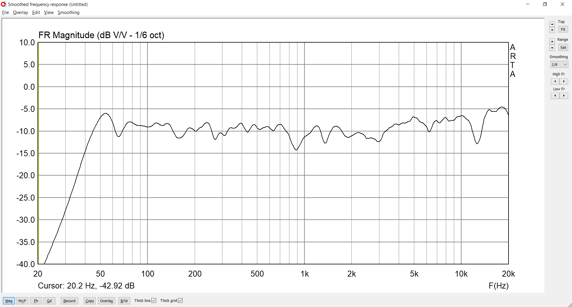

Очень странная у вас ситуация с динамиками, думаю, что лучше вам авторский фильтр, раз такое несоответствие. Похоже ваши НЧ с чуйкой ниже положенной.
Заменил резистор 3,9 на 5,1 ом.
Т.е. теперь ВЧ фильтр такой: 4мкФ + 0,54мГн на землю + 5,1 Ом последовательно с 2гдш-16.
НЧ через катушку 1мГн.
АЧХ с 30см по оси ВЧ:
Вроде более-менее. Если на горбик в районе 15-20 кГц не смотреть, то от 50 Гц неравномерность укладывается в +/-4 дБ.
Пока не слушал.

С такой конской ёмкостью резистор лучше поставить за фильтром, чтоб фильтр работал на голый дин, а иначе у вас даже не фильтр по Чебышеву, а что-то более злое выходит, что лучше не делать)))) Даже по Чебышеву, на 3кГц и 13,2ома получается ёмкость 4мкф и катушка 0,7мг, а у вас 0,54 - очень мало, идут пульсации. Обязательно перенесите резистор за фильтр, тогда 5кГц, чуть опустится, а ниже 3х чуть поднимется - станет ровнее. Сами же видите, на АЧХ ВЧ появилось то, чего не было на ней при прямом включении.

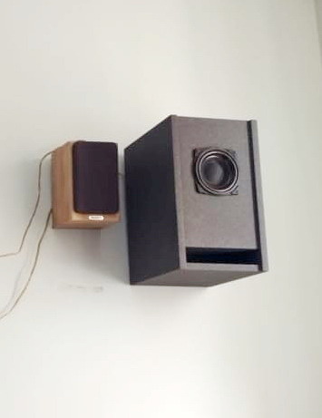

Ваше бумбалки на стене я видел благодаря этому сайту _hm_

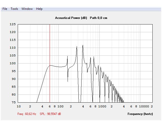

О, увидел свою работу! Этот сабик на 25ГДН3-4, только колпак заменен на более крупный, тканевый, т.к. родной блестящий издавал призвуки. Оформление - лабиринт-четвертьволновик постоянного сечения, свернут по Рогожину. Делал знакомому, для дк в спальне, в замен дикой бубнилки от Сони. Стены двигать задачи не стояло и для своего предназначения звучит эта штука на удивление здорово, выдавая свободный прорисованный и вполне весомый басок! Работает от ресивера с активным фильтром. Измерил ТС параметры 25-тика, посчитал в Хорнреспе. Сейчас приклею несколько фото с расчетными и измеренными данными. АЧХ излучения порта и динамика снимал соотв. напротив в бл. поле, общую - с 30см., микрофон между портом и динамиком.
    343.1 KB · Просмотры: 115
    19.8 KB · Просмотры: 106

Если бы там в конце был бы порт то было бы понятно. А так там закрытое пространство в котором создаётся излишнее давление и стоячие волны. Как их посчитать ? С общей длиной порта в хорн респ ета часть неимеет ничего общего . Предрупорной камерой назвать ету часть тоже язык неповорачиваеться . Вообщем мне непонятно зачем оно там? Несочтите моий рассуждения за хамство. Просто если чего то непонимаю то тупо спрашиваю. С уважением
Вы теории ЧВРной не читали, этот аппендикс в одну треть длины всего дымохода является режектором для нехорошей гармоники , одного из резонансов открытой с одного конца трубы.
Добрый день.
Можно спросить в чем суть етой части лабиринта ?
Для более ровной отдачи из порта лабиринта.
Рогожин об этом не писал, но ещё круче будет если в лабиринт поставить 2 динамика, один на 1/3 сдвинут, второй на 1/5. Так обе моды уйдут. Разумеется лабиринт тогда считается под сдвоенный динамик, больше сечение трубы.

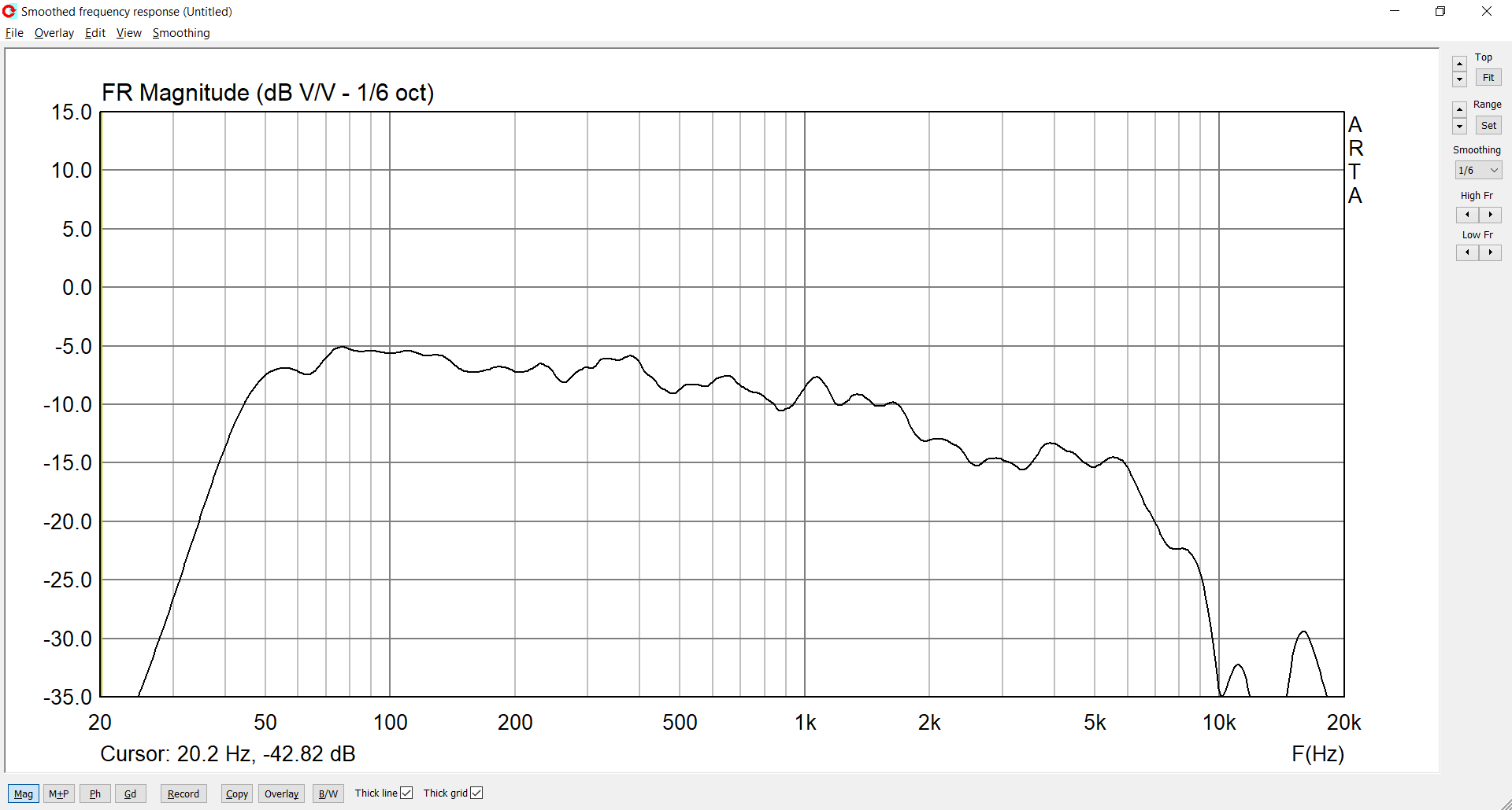

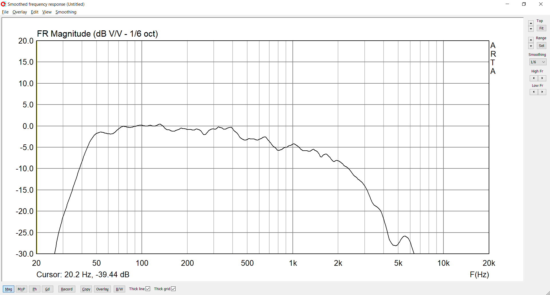

25гдн-3-4+1мГн+20мкФ с 15см:
Для сравнения просто катушка 1мГн с тех же 15см.
