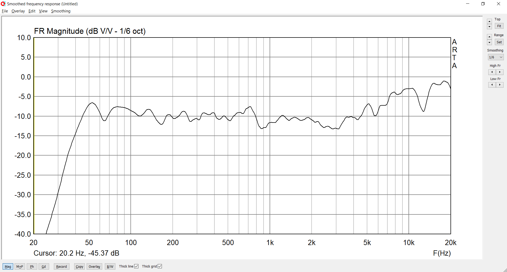

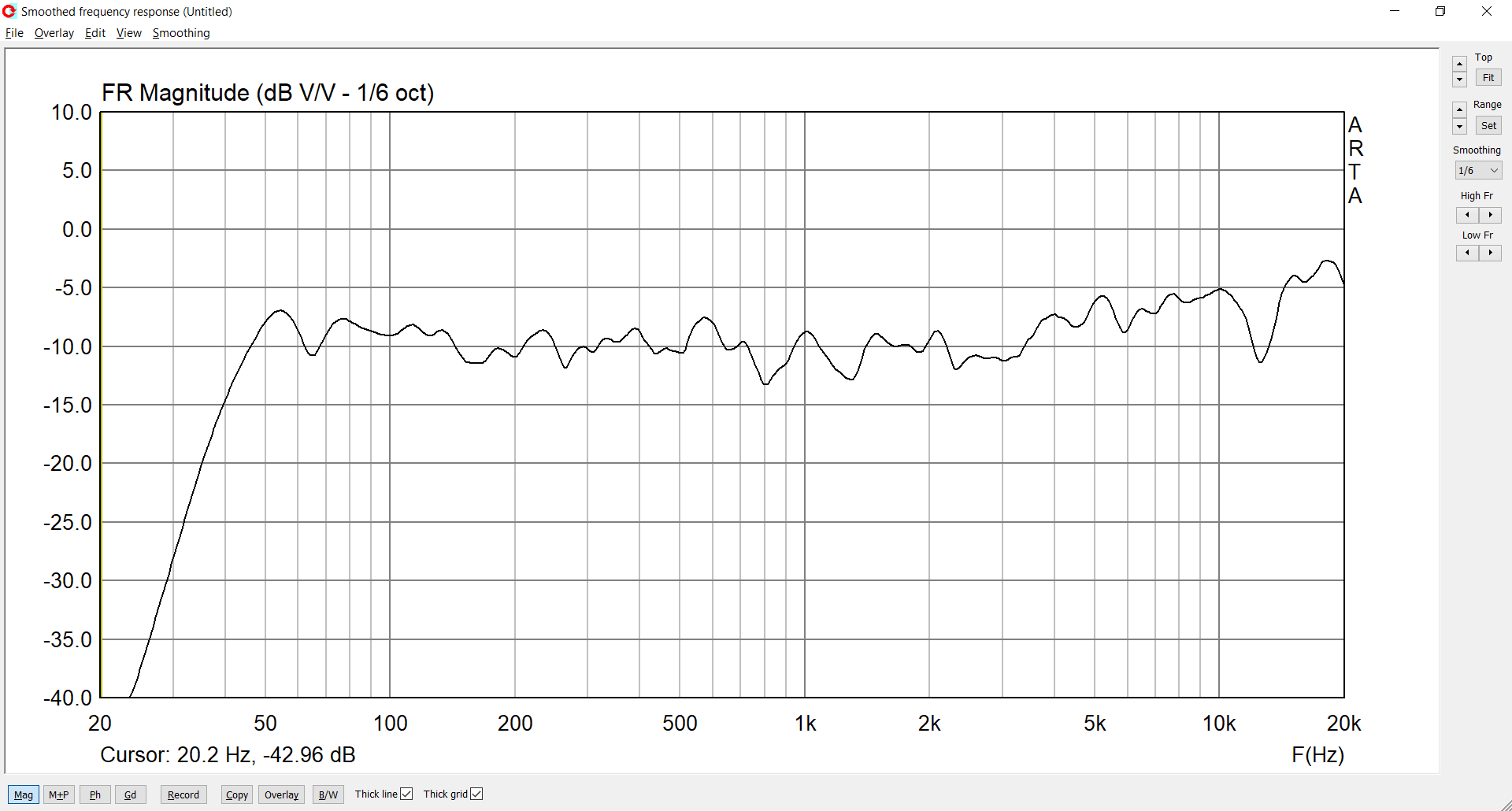

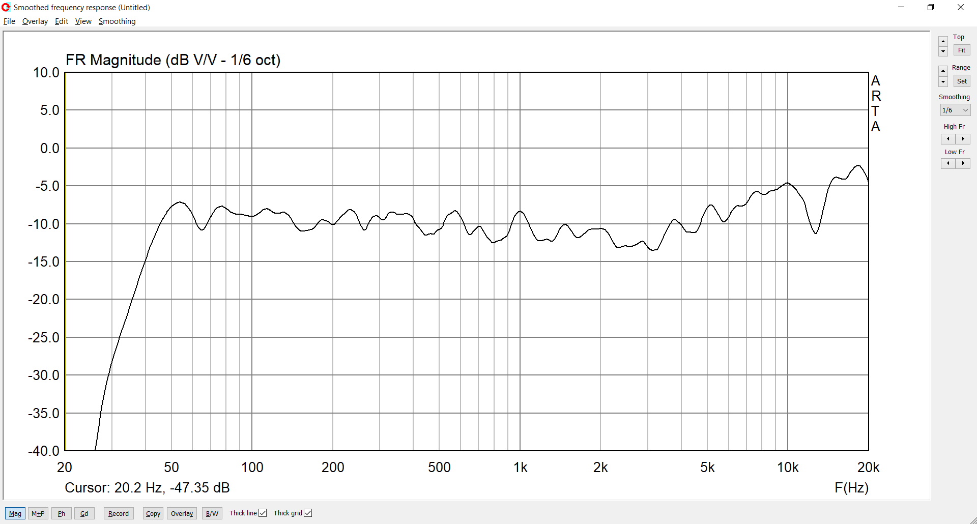

В общем вчера попробовал замерить пару разных вариантов.
Первый просто с добавлением резистора на 3,9Ом последовательно с 2гдш-16 к уже имеющимся фильтру ВЧ (3мкФ+0,47мГн). Второй с другими номиналами фильтра: 4мкФ+0,54мГн.
Приведу все три графика для сравнения.
Исходный вариант 3мкФ(1,5+1,5) + 0,47мГн.
3мкФ(1,5+1,5) + 0,47мГн + 3,9Ом.
4мкФ(1,5+1,5+1) + 0,54мГн + 3,9Ом.
Пока остановился на последнем варианте. Но послушать его пока не удалось. Успел только АЧХ снять.

4мкФ(1,5+1,5+1) + 0,54мГн + 0,39Ом.
5-ка вылезла, учитывая что мик задирает ВЧ, эта 5-ка вам все уши проест - мерзкая частота. У меня появляются сомнения в том, что эти 2гдш-16 одинаковые по чуйки в разных партиях, похоже у меня чуйка гораздо ниже, ибо даже с придавленной 6гд-6 мне хватило резистора 3.3 ома, чтоб уровень совпал с уровнем 100Гц-1кГц-10кГц. Верх всё равно немного торчит (особенность головки, просто середина чуть провалена), но не так чтоб уши рвало. Вот, прямо сейчас, с точки прослушивания 50см, одна из колонок, по оси ВЧ, резистор всего 3.3ома.
Да, какой-то звериный отрыв пищалы на 10 дБ от басовика. И все равно буркну недоволно, что 4 мкф для 8-омной пищалы это перебор. Там край это 3.3.
Для прикола измерили бы тестером, скока там Омов реально.

У меня на фильтре к 2ГДШ-16 сперва стоял резистор на 3 Ома. Потом перемкнул его. послушал и выкинул оттель, без него звук с искрой, живее чуток для моего подсевшего слуха.
Есть один парниша толковый, собирает колонки былых времен, ищет к ним динамики, отбирает живые и ровные, потом сводим все в норму , результат как правило достойный. Так у него слух -ловит мизерные отличия, сходу, не успел трек включить с мотоциклами , разными, он тут же :Во! BMW!!! Я ему- да там вроде на Уралах ездили, а глянул внимательно- эмблема BMW , вот она.
Так вот, он сам выставляет на слух уровень вч, который я вижу на экране, но не слышу уже. Подвигали детальками- говорит: вот так оставляем, нормально. И я ему верю.
Фишка еще в том, что верхушки теряются с расстоянием и с отклонением от оси сильнее средины и низа.
Я спаял с резистором на 3 ома, катушкой на 0,47мг и конденсатором на 3,3мкф. Так получается что теперь всё переделывать надо?))))))) Конечно процесс живой и всё развивается и дорабатывается. И совершенству нет предела
Ну, мне 51 год и со слухом уже не очень - длительное воздействие шума от деревотбрабатывающего инструмента. Недостаток ВЧ скорее всего уже чувствую и поэтому адекватно оценить не могу. На всех усилках и других звуковых аппаратах ручка регулировки ВЧ у меня всегда выкручена или на максимум или на 3ч как минимум иначе глухо звучит. Шелковые пищалки например для меня все глухо звучат.
Если не выкидывать резистор, а просто попробовать на резистор перемычку - шунт поставить, то он исключится из цепи?
Можно всяко. закоротить резистор, взять его поменьше. Другое дело, что любое вмешательство изменит настройку, в какой-то мере. И по-хорошему нужно на микрофоне увидеть. что мы туда внесли своими "улучшениями" Но если на слух стало лучше- делайте как лучше. тем более. всегда есть возможность вернуться на исходную.

Попробую завтра по всякому. Включу и в процессе позакорачиваю. Вообще всегда считал, что ровность АЧХ не гарантирует хорошего звука. Есть же ещё и влияние помещения и ушей слушателя и качества записей. Поэтому на слух как лучше, так и оставлю.

Ровность ачх это накрытый стол. А смешать суп с кашей и туда же компот вы сможете позже и сами.
