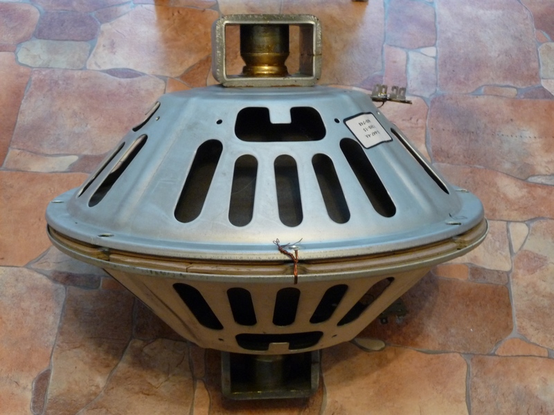

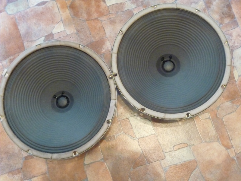

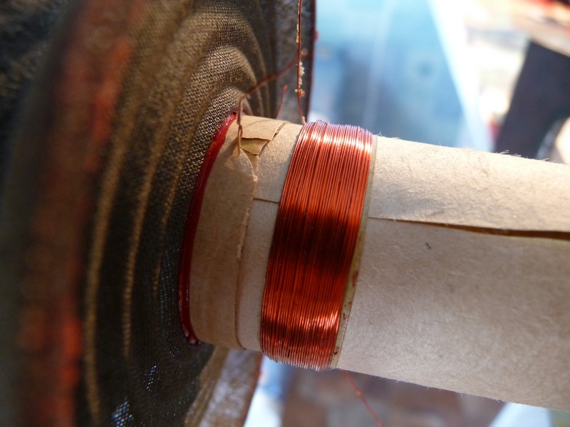

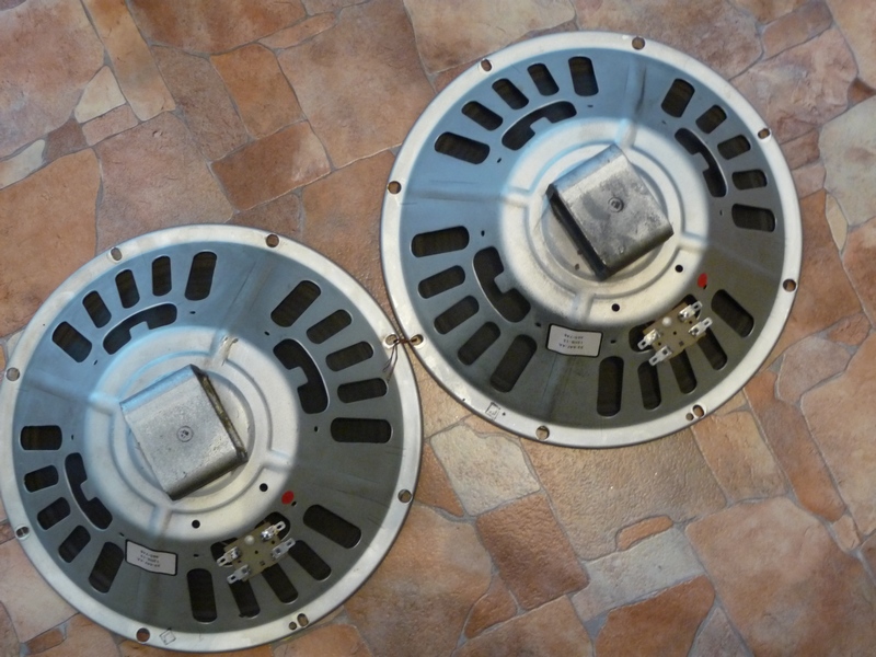

Попадались мне в ремонт 12" ШП динамики "Оксфорд" с консольной акустики - музыкального автомата. Катушки у динамиков намотаны абы как. Не виток к витку как все привыкли. 100% динамики не вскрывались и не перематывались. Вот фото:
Второй динамик был целым и я ох***й от такого вида катушки у разобранного динамика, чуток отклеил у целого ЦШ и поглядел на его катушку - не отличить. Потому и не стал перематывать, а восстановил каркас. Кстати, весьма неплохими оказались те динамики
Посмотреть вложение 63466 Посмотреть вложение 63467 Посмотреть вложение 63468
И теперь довольно часто, при перемотке какого-либо ширика, сразу вспоминаю эти "Оксфорды", но решиться на подобную перемотку не могу. Этак ещё и суметь надо....

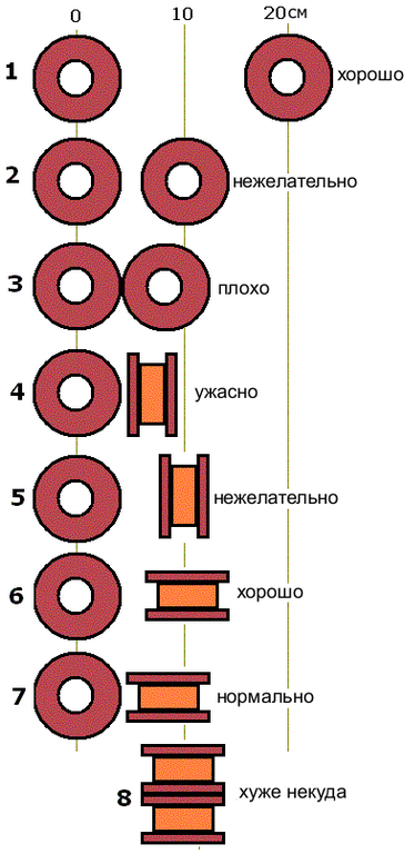

Иногда нормально намотанные катушки становятся такими, если принимают среднюю мощность, которая близка к предельной. Лак еще не меняет цвет, а катушка уже размягчается, витки смещаются, перемешиваясь между собой.
Положения "ужасно" и "хуже некуда" иногда используют во благо, для улучшения работы фильтров.

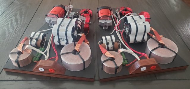

Ну вряд-ли дебилы проектировали S-30. Там такой подход работает.
в S30 просто. Там НЧ и ВЧ катухи разнесены на расстояние и особо друг дружке не гадят, учитывая высоченную частоту среза пищалы. Сперва думал отпилить вч катуху, потом посмотрел- некритично там. Оставил как есть, просто замок пластиковый отпилил и на фанерку катухи приклеил.
Еще как "гадят". Один раз измерил АЧХ фильтров S-30, давненько уже, "на бегу".
Обратил внимание, что крутизна спада фильтра ВЧ звена сильно больше, а НЧ звена сильно меньше, чем положено по их порядку. Отнес все это на "хитрое" расположение катушек.

дык. сам лично. не далее как 7 января, возился с этими S30 и криминала не нашел.
Провода от вч катушки длинные, хватило дотянуться до контактных площадок. оставил как есть. А чтобы близкое расположение катушек влияло на крутизну фильтров, впервые слышу.
Вы ведь не меряете АЧХ фильтров по напряжению на динамиках, насколько вижу по форуму.
А микрофон может и не заметить этот момент.
Для идиотов в натуре:
Хватит?
Думаю этого достаточно как нужно катушки на площадке располагать.

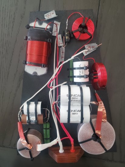

Сам точно не стал бы так разносить катухи, мало того, что далеко, так ещё и поперек. Оно конечно можно. если размеры позволяют и времени вагон.
Дядь Саш, компактнее уже не сделать, всё на пределе:
По этому фото получается, что вообще как угодно можно располагать.

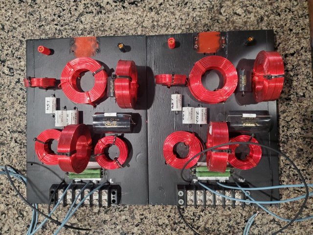

Собрал колонку, перед тем как заклеивать боковины включил и для проверки.
Господа, это фантастика!
Но есть капелька дегтя: НЕ МЕНЯЙТЕ ВЧ ДИНАМИКИ ЕСЛИ ХОТИТЕ "ЗВУК ИЗ ПРОШЛОГО".
В моем случае я не то чтобы сильно огорчен этим обстоятельством, но вот эти резкие щелчки и прочий "привкус" звука с ВЧ динамиками которые были в стоке -- ушел. Сказать что стало лучше -- однозначно да, середина-верх звучит изумительно.

Тоже пару дней уже слушаю связку 25гдн-3-4 + 2гдш-16 с фильтрами Александра Бокарёва.
И мне кажется наоборот тут есть небольшой акцент на ВЧ составляющей.
Треки, где присутствуют "тарелочки" играют очень ярко и сочно.
Например при прослушивание The Doors - Riders on the storm, такое ощущение что барабанная установка с "тарелочками" прям тут между колонок стоит )
Вот в этом треке тоже "тарелочная" партия прям приятненько так играет на этих АС:
Просто 2гд-36 играют немного по-другому. Чуть мягче что-ли на ВЧ. Поэтому наверно непривычно для вас.
Я бы наверное даже немного уменьшил количество высоких. Но это лично на мой слух) Чуть позже микрофоном ещё потыкаю ради интереса.) Может резистор 2-3 ома подкину на пищалку.
А так, в этом варианте звучит гораздо лучше, чем когда 25гдн играет напрямую всю полосу.
