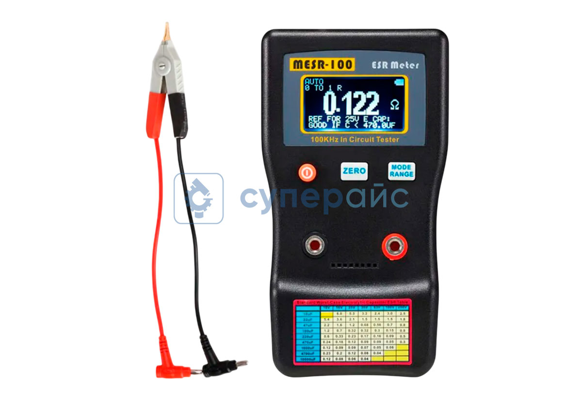

А что за прибор такой? Самоделка?
Тоже неплохо)
LCR метр. Здесь заказывал

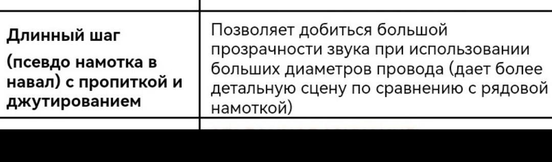

Фирма есть в Питере...называется МАВИН-ГРУП. Заказывал у них катушки и конденсаторы. Ребята знают своё дело, да и ценник у них вполне демократичный. http://www.mg-russia.com/index.php/fcoil2
О как! Намотал как попало, с закрытыми глазами - получил прекрасную сцену! smile_6
Тонкие видать слухачи эти парни. Аж зауважал.
