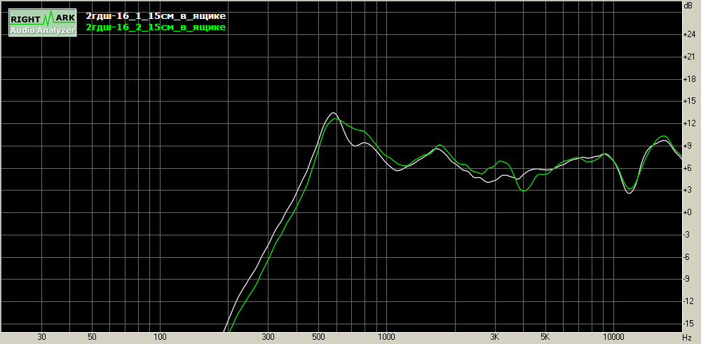

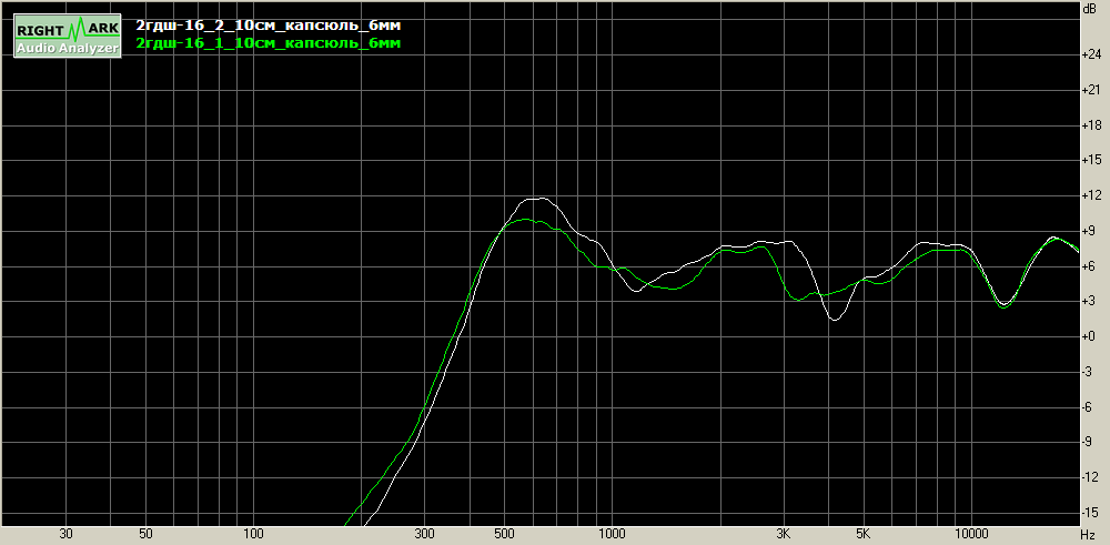

у одной пары 2гдш-16 от 600Гц до 10кГц боле-менее ровно, потом взлёт на 12дБ. Чуть-чуть ярчили, но приятно. Может и у Вас такие попались?
АЧХ моей пары выкладывал уже как-то в соответствующей теме. Там действительно есть небольшой подъем наверхах. Но он есть и на заводской АЧХ. На моих чуть выше. Но я не уверен что там микрофон не добавляет отсебятины.
Это RMAA, динамики в небольших щитках :
Это заводская АЧХ с сайта:
Это они же в корпусе АС:
Это в ARTA, динамик под номером один в корпусе АС :

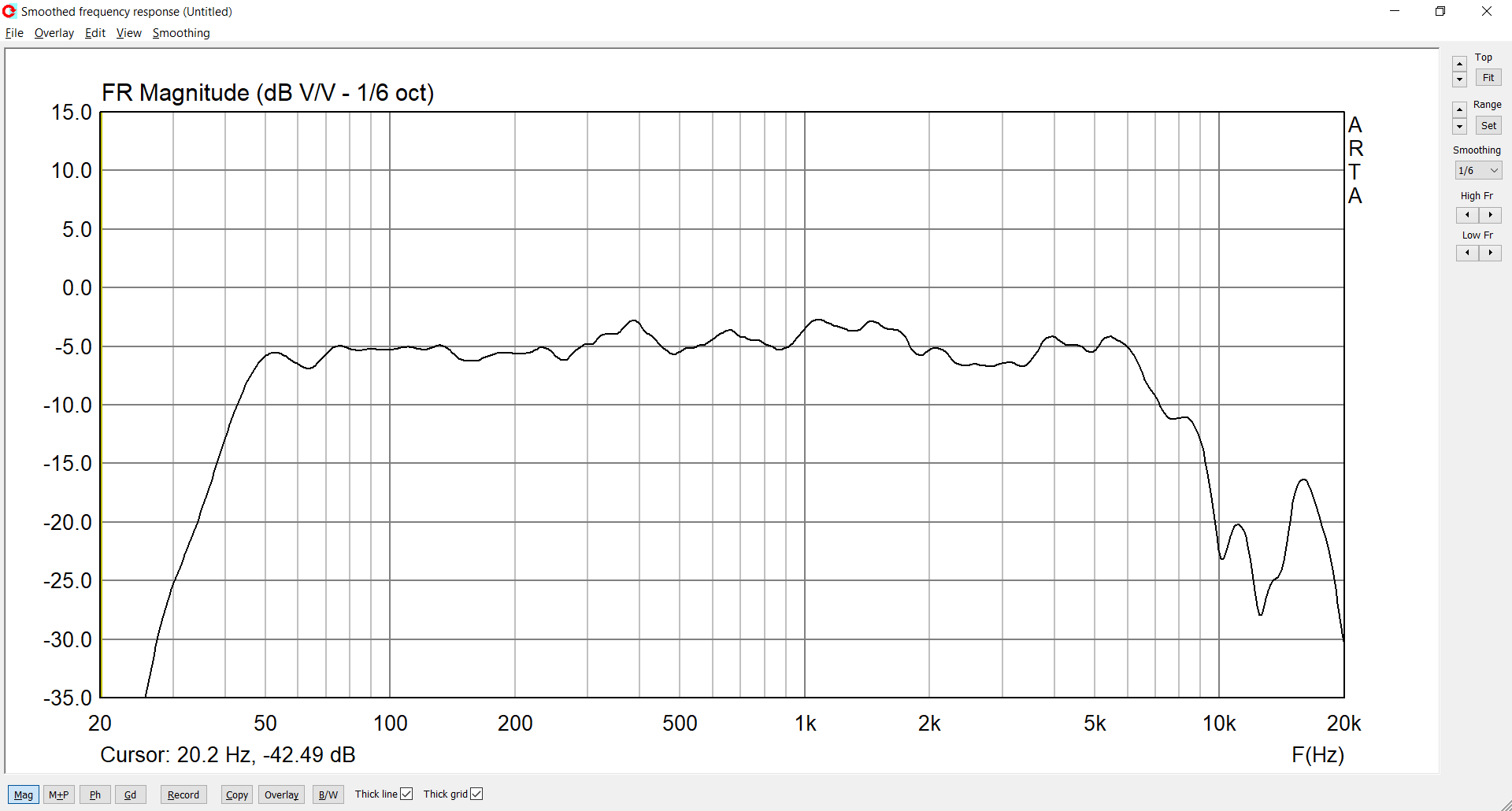

Всё-таки оторвался от прослушивания, переборол лень и потыкал микрофоном в колоночки свои.
Микрофон в руке 30см на оси ВЧ.
Пробовал на 50 двигать. Там ниже 2кГц свистопляска начинается из отражений и резонансов. А выше 2кГц разницы существенной нет с 30тью сантиметрами.
В общем акцент на ВЧ микрофон тоже уловил )
Всё-таки попробую немного придавить ВЧ. Единственное, как уже писал в соседней теме, в диапазон 15-20 кГц я микрофону не очень доверяю. Скорее всего там не должно быть такого высокого пика.
Серединка в районе 1-3 кГц еле заметно продавлена, в сравнении со средним уровнем. Все так, как описывал сам автор этого проекта. Мне такое тоже по-душе.

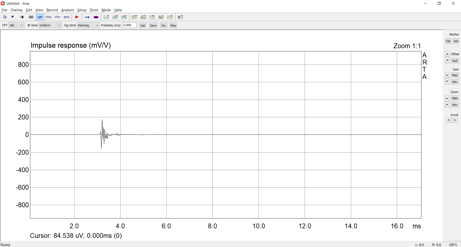

Ну и импульс этого замера. Может понимающие люди что-то там увидят.
Резистор не менее 6ом нужен, желательно за фильтром ВЧ. Хотя странно, что целых 5дб задирает, усилок точно линейный? У меня 6гд-6, которая проигрывает 25гдн-3 по чуйки, но для баланса хватило резюка на 3.3ома, а тут, судя по графику нужно от 6 до 10.
RMX116
4 Мар 2023
208
91
Казань
Усилок линейный, а вот микрофон - не факт.
Когда слушал без фильтра - 25гдн напрямую + 2гдш через 1,5 мкФ хватало резистора на 3,9 чтобы подравнять отдачу головок. Но тогда на средних у 25гдн отдача повыше была без индуктивности. Теперь получается 2гдш уже надо равнять по уровню с НЧ.
На первом графике виден высокий пик в районе 15кГц. Вот он мне кажется "заслуга" микрофона. При измерениях другим микрофоном он тоже есть, но заметно меньше.
Может перемерю сегодня-завтра другим микрофоном для сравнения.

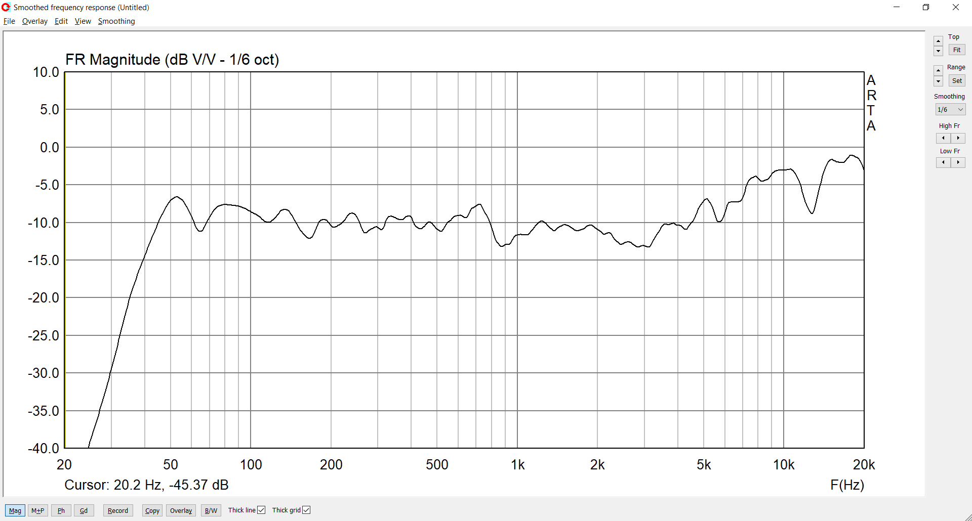

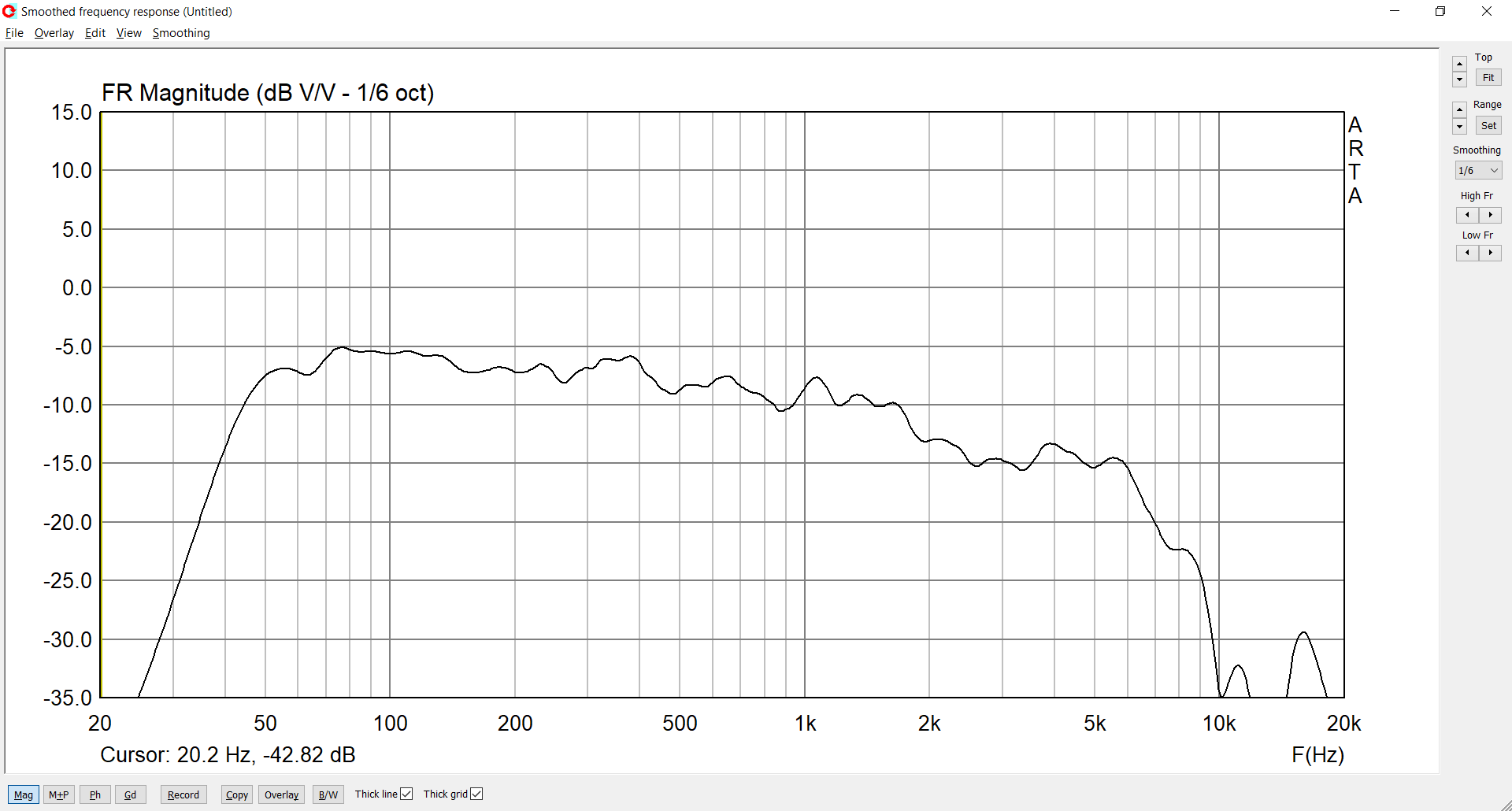

Нижний график правильнее верхнего. у верхнего басовик не отфильтрован и торчит пузырь от 300 до 2000
