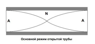

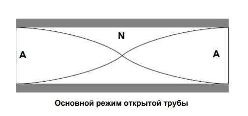

Думаю связано с режимами резонанса открытой с обеих концов трубы. Длина порта 12см. Если ткнуть в калькулятор https://www.calculatoratoz.com/ru/frequency-of-open-organ-pipe-calculator/Calc-1803 то получим значение fw=1429Гц.
Так вот ты какой, органный резонанс!!! Вот поэтому трубы длинные и не нравятся , подсознательно.Свисток напоминают. А оказалось, что так и есть.
Режем внутренний край наискось. Размазываем этого резонанца по тарелке.
Видимо какая то зависимость и от пропорций сечения и их отношения к длине имеется. Например прямоугольная труба 15АС-220 относительно чисто себя ведет на средне-высоких частотах.
