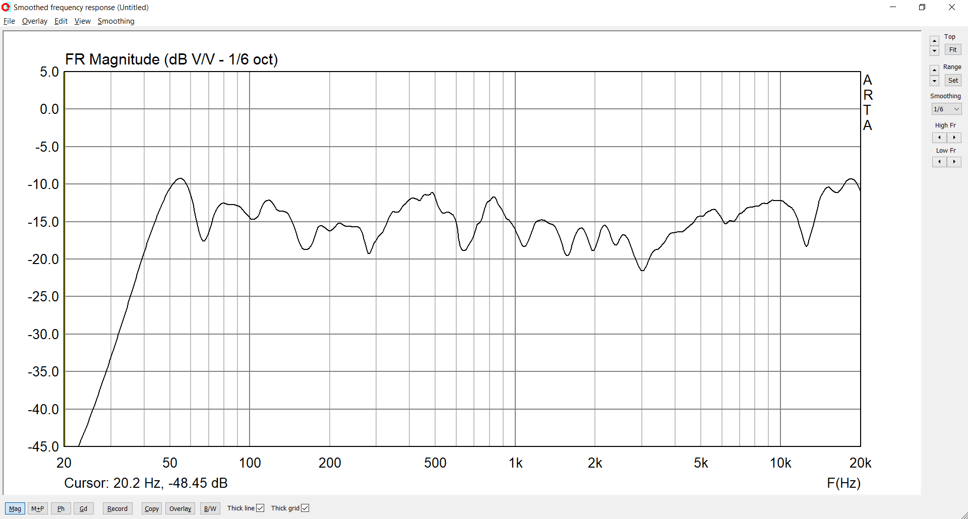

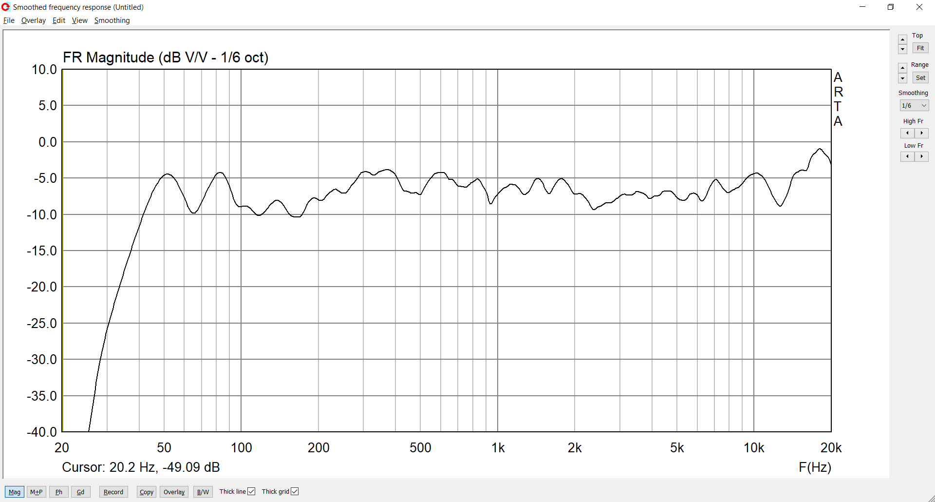

В сумме с НЧ с катушкой в 1мГн получилось так (30 см на оси ВЧ):

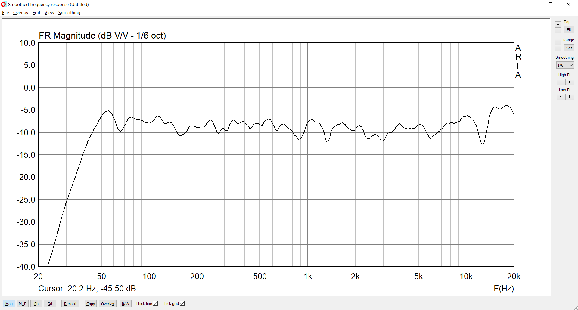

Вторая колонка:

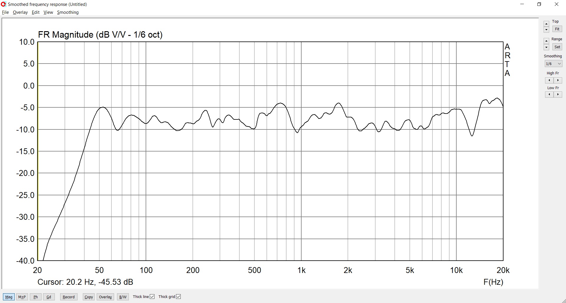

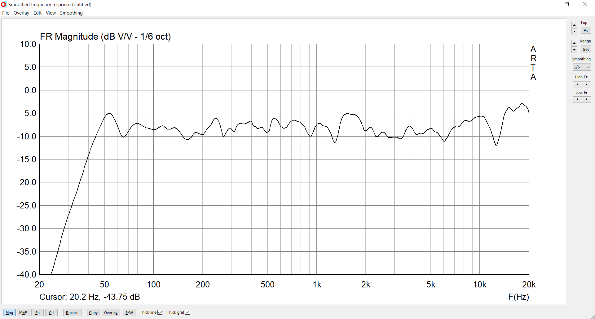

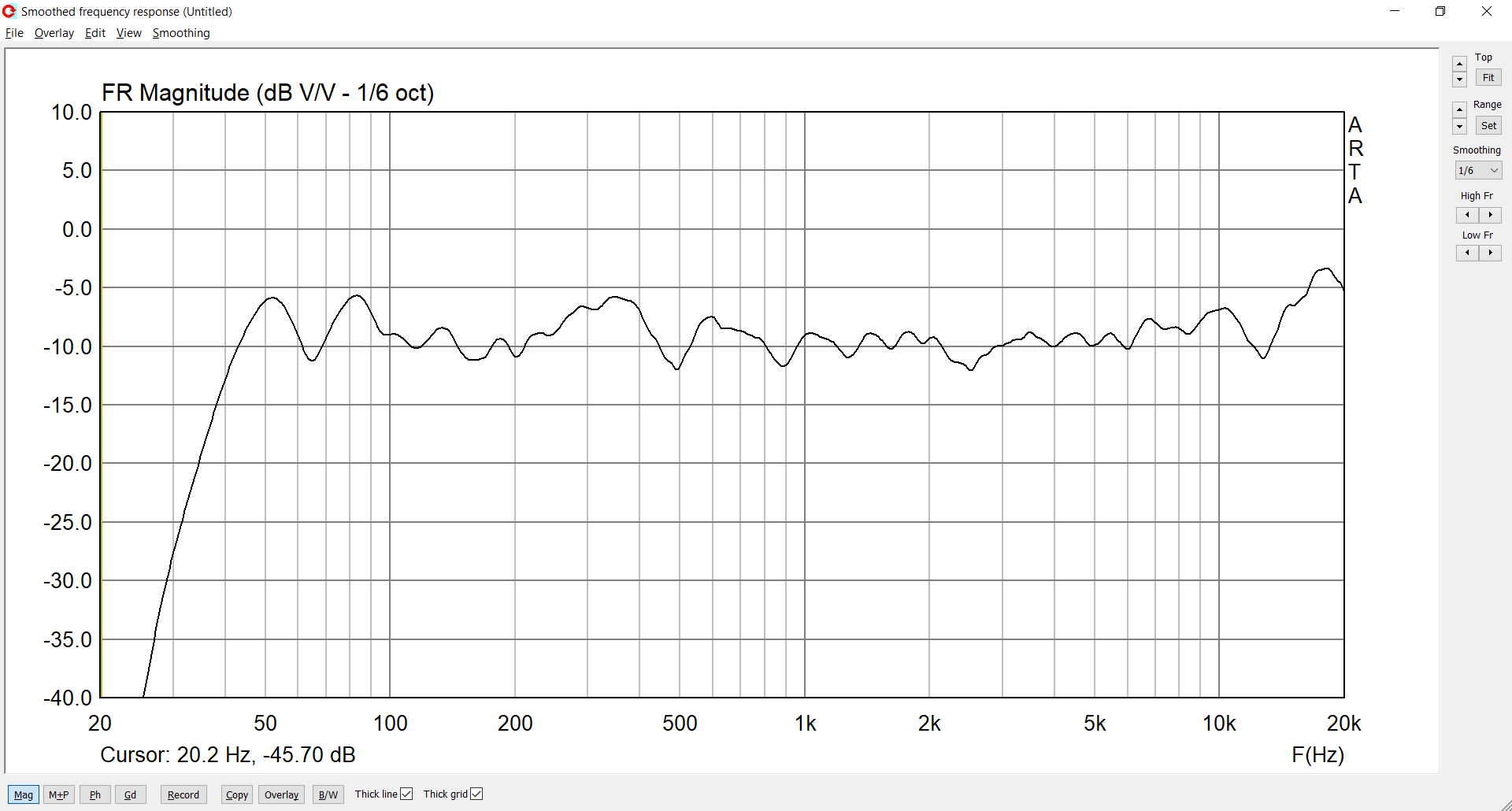

На слух ВЧ показалось маловато. Поэтому вернул 3,9 Ом на пищалку вместо 5,1.
Первая колонка, вторую не мерил:
Так на слух лучше чем 5,1. Хотя по АЧХ небольшой горбик на 8-10 кГц.

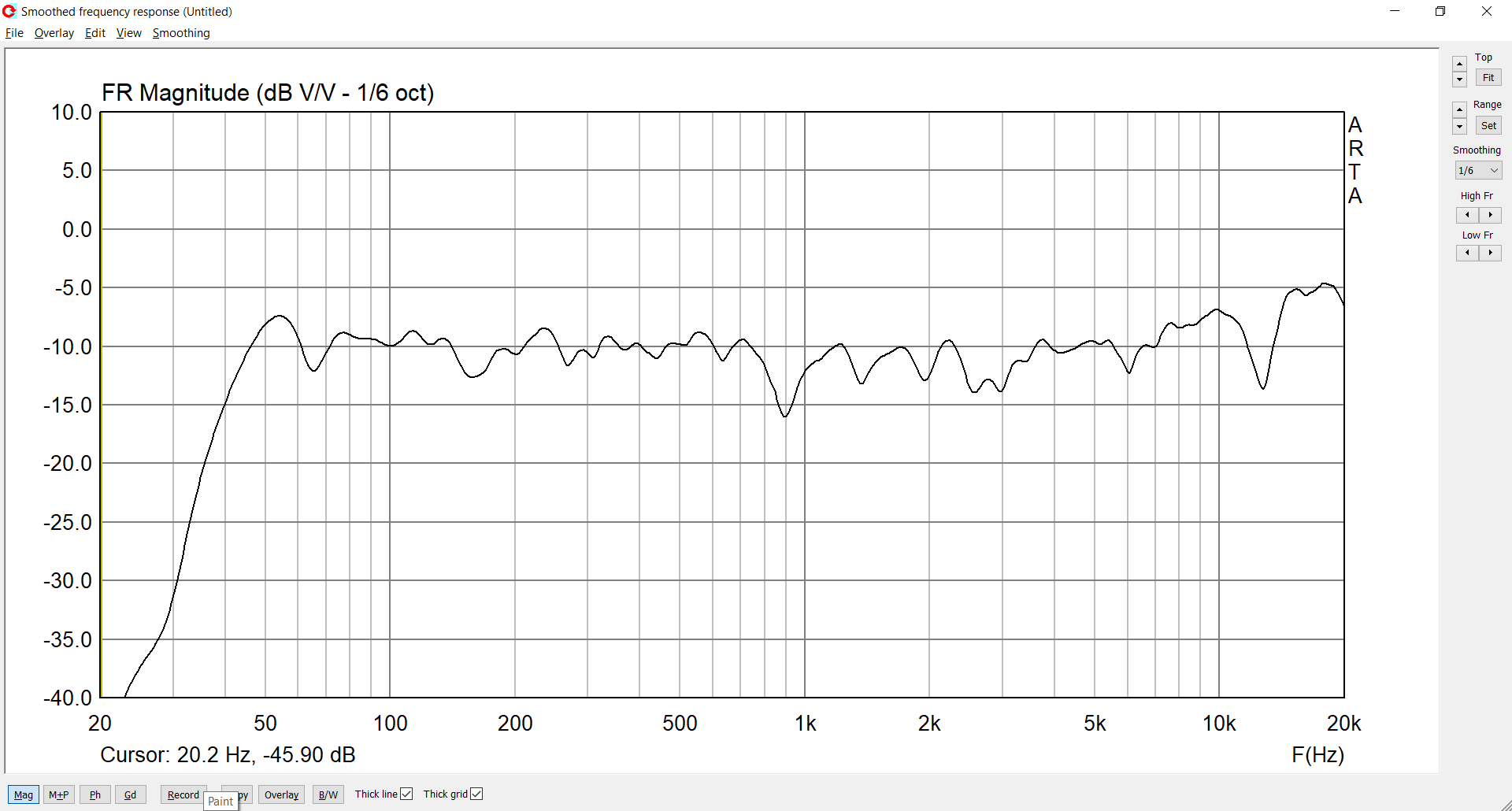

Если микрофон двинуть на 50см появляется провал на 3 кГц.

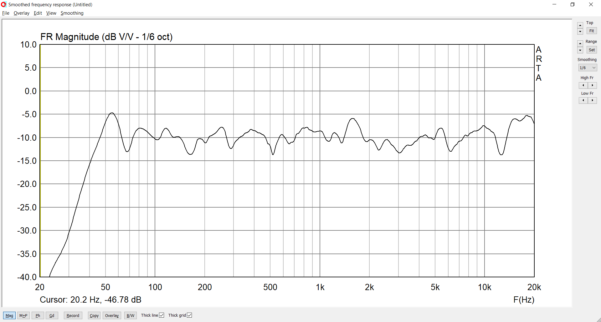

Пробовал ещё цобель прицепить к НЧ. Почти по Шорову - 3,9 Ом (у Шорова 4 Ом) + 30мкФ.
Как ни странно провал на 3кГц стал меньше и горбик на 5,5 кГц тоже меньше. 🤷🏻‍♂️

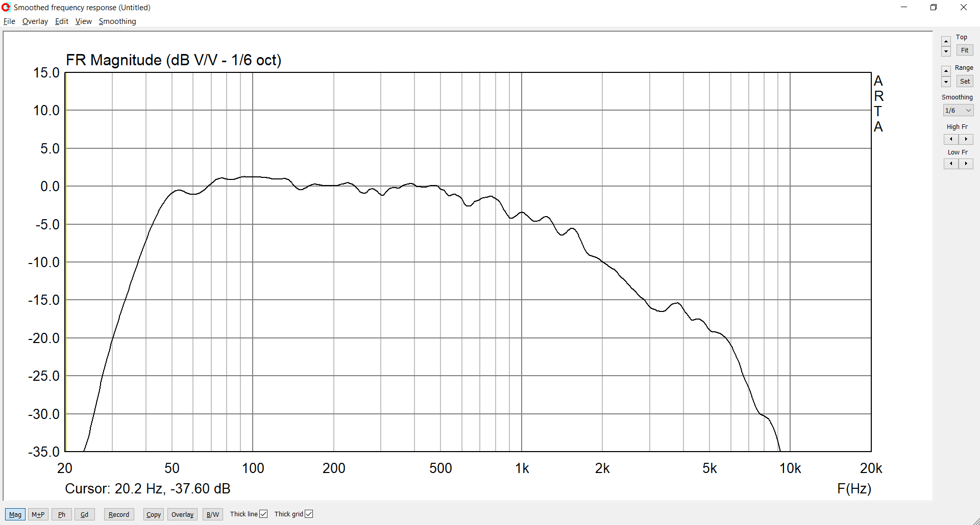

Отдельно НЧ с 1мГн без цобеля с 15см:
С цобелем 3,9 Ом + 30 мкФ:
Вторая колонка:

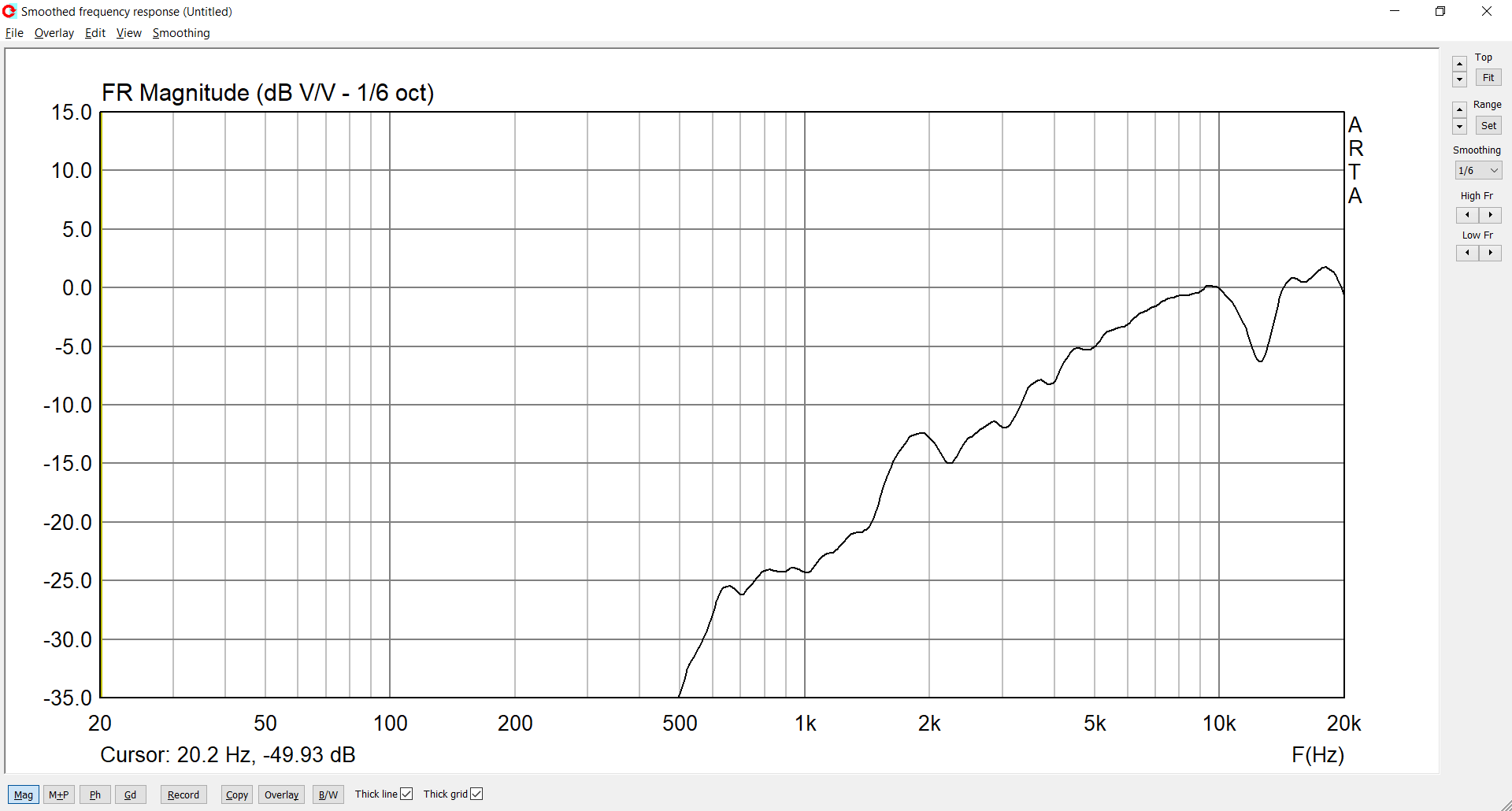

Продолжу. Как уже говорил, пробовал и другие варианты фильтра. В том варианте, что приводил выше, не очень нравился провал в районе 2,5-3 кГц. Хотя и некоторые треки при таком варианте звучат интереснее.
Хотелось протянуть пищалку чуть ниже. Поэтому катушку на 1 мГн переставил с НЧ на ВЧ. А т.к. катушками не богат, то катушку на 0,47мГн пришлось поставить на НЧ. Катушки на 0,53мГн у меня намотаны тонким проводом. Там сопротивление порядка 0,5 Ом. Поэтому на НЧ их ставить не стал.

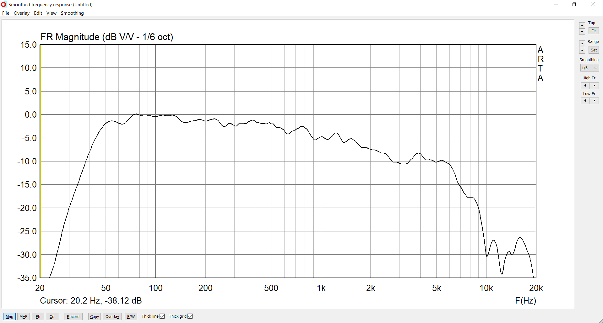

Теперь замеры. Сначала ещё раз 25ГДН-3-4 напрямую с 15см:

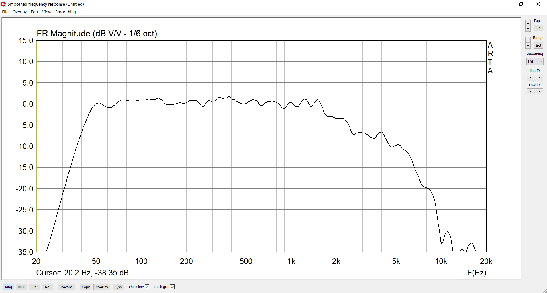

Теперь через 0,47мГн:
На верхах завал еле заметный. Поэтому добавил Цобель: 5,1 Ом + 20 мкФ. Стало интереснее:
Но 0,47 мГн конечно маловато. По расчетам это частота среза 1350Гц по -3дб. Микрофон тоже подтверждает. Всё-таки закажу наверно 0,68 мГн. Там срез по -3дБ будет с 1000 гц.

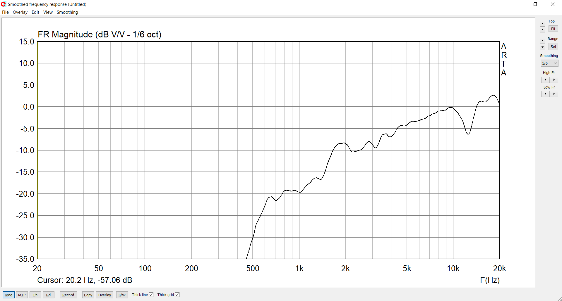

Теперь ВЧ. Для начала тоже напрямую. Для точки отсчёта:
Теперь старый вариант 3,9Ом+4мкФ+0,53мГн:
А теперь с катушкой на 1мГн. По сути это Линквиц с частотой среза 2500Гц по -6Дб:

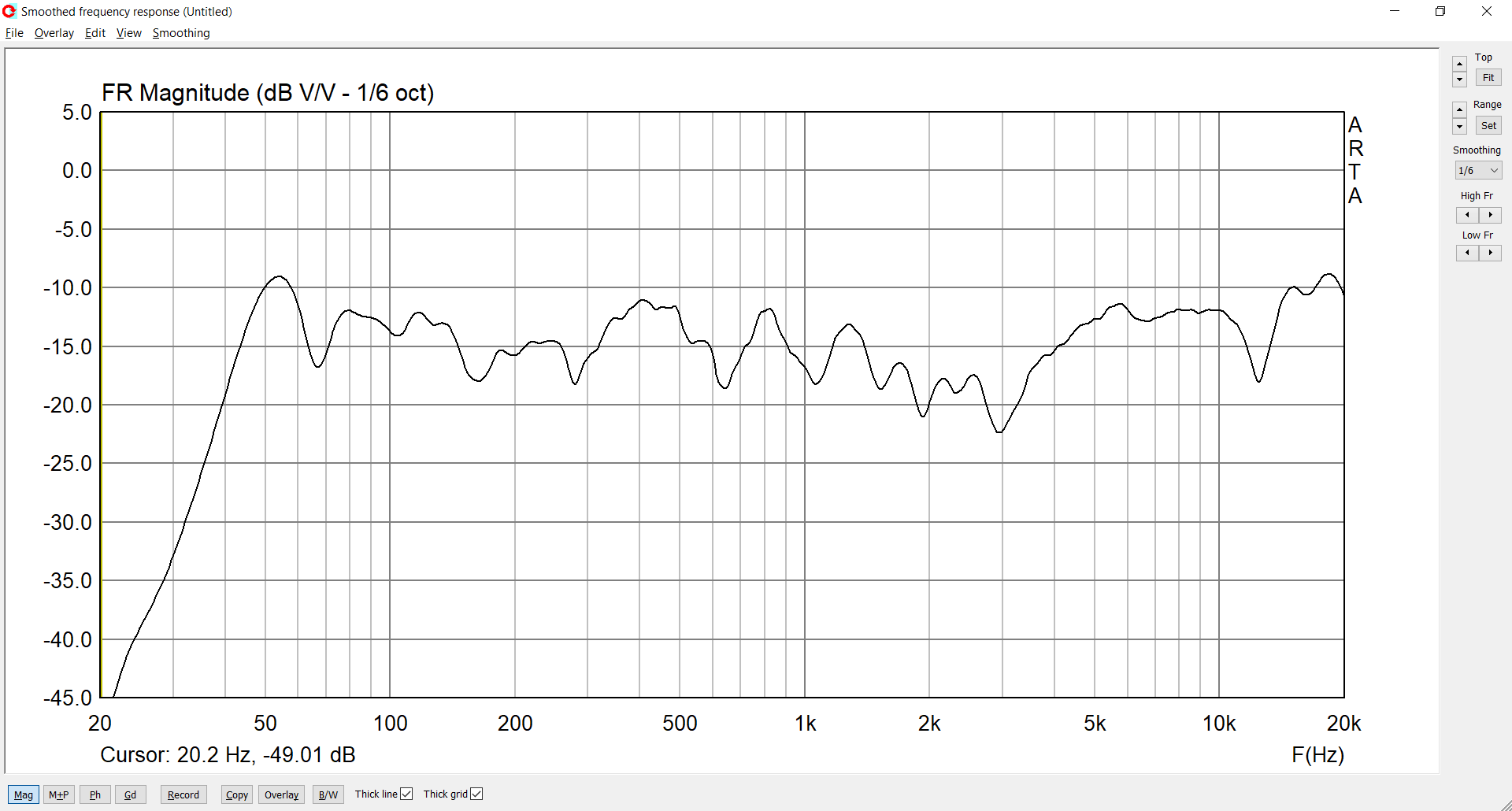

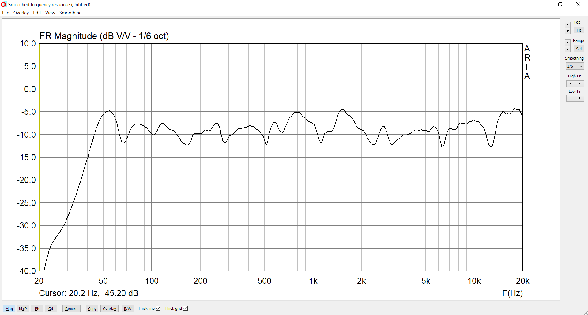

Теперь итоговая АЧХ с 30см по оси ВЧ:
Немного вылез горбик на 1,5-1,8 кГц. Но на слух его особо не заметно. Это заслуга 2гдш. У второго экземпляра такого горба нет. И на итоговой АЧХ второй колонки соответственно тоже.
Но тут сам 25гдн чуть "кривее" на 300-400 Гц. Вторая колонка:
Попробовал убрать этот горбик у первой колонки заменив в фильтре ВЧ 1мГн обратно на 0,53. Но получилось не то, что задумывалось:
Как видно горб на 1800 особо не ушел, а плюсом к нему ещё вылез горб на 700-800 Гц.
"Какая-то ерунда" - подумал я, и решил снять АЧХ отодвинув микрофон на 50см.
Сильно ничего не поменялось.
Вернул обратно 1мГн и замерил так же с 50см:
Так то лучше )

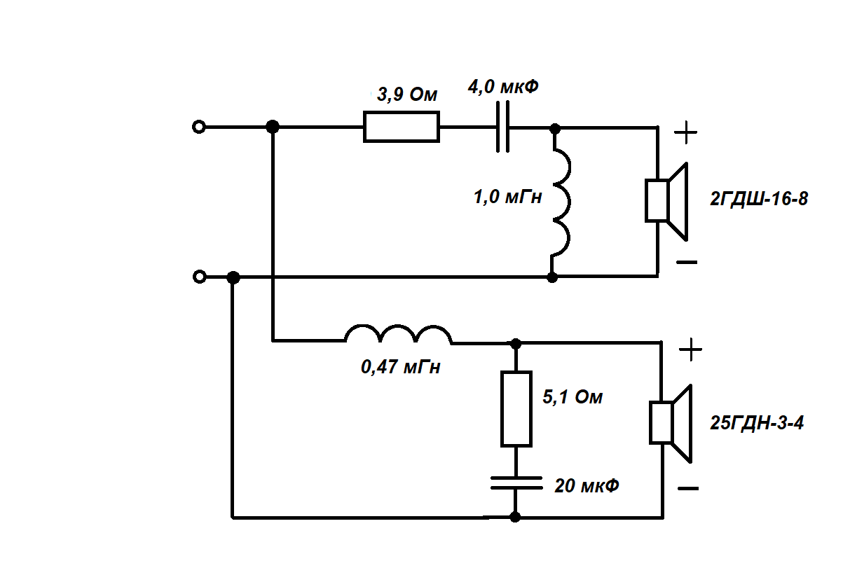

В итоге схема на сегодня такая:
Да, по номиналам получилось странно, но на слух мне нравится.
Что-то лучшее возможно наверно получить, если отрезать 2гдш ещё чуть ниже, но уже третьим порядком. Соответственно и катушку на НЧ увеличив до 1,5-1,8 мГн. Но что-то уже не хочется больше возиться =)
Заменю позже 0,47 на 0,68 в НЧ и оставлю как есть. Для чего-то бОльшего нужна другая (более дорогая) пищалка или уже трехполоска ))
Так то лучше )
В общем пока остановился на этом варианте. Позже наверно закажу катушку на 0,68 мГн для НЧ. Немного уберется горбик на 1,8кГц.
Пока слушаю так второй день. Этот вариант нравится больше всех.

Отвечу покороче: было бы интересно задним числом увидеть на спектре тот самый трубный окрас -- как он хоть выглядит?
Первый обертон ( то есть 300 Гц) должен был бы придавиться (хоть чуть-чуть) смещением динамика. Поглотитель тут мало помогает, хотя и есть эффект. Советы я горазд выдавать, но может верх лабиринта ватином заглушить, а две угловые стенки ниже -- ковриками из ватина толщиной 3 см.
Микрофонных измерений не сохранилось, возможно и не делал тогда, но есть результат моделирования в Хорнреспе, без учета звукопоглощающего материала. По результату экспериментов со звукопоглотителем, было добавлено некоторое кол-во синтепона. Объем над динамиком был заполнен полностью, но не слишком плотно. Примерно такое же кол-во находилось под ним. Т.е. нижняя 1/3 длины волновода осталась свободной. В общем, некий компромисс, между количественной и качественной отдачей на НЧ был найден, но дальше макета дело не пошло.
