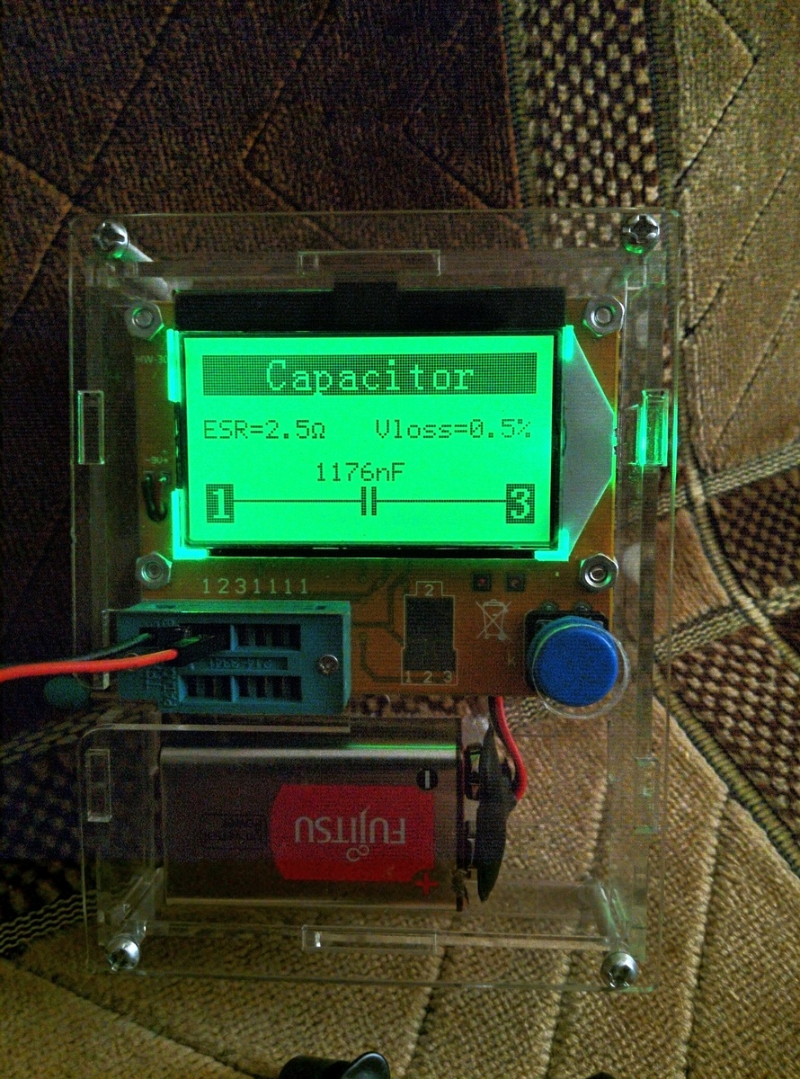

Сегодня полдня отбирал детали и мерял кондёры по номиналу и ESR так вот среди экземпляров ессно фирменных и наших попадаются ERSот 3,5 до 6 ом!!!
Отобрал наиточные по номиналу и ESR 0,12 ом.

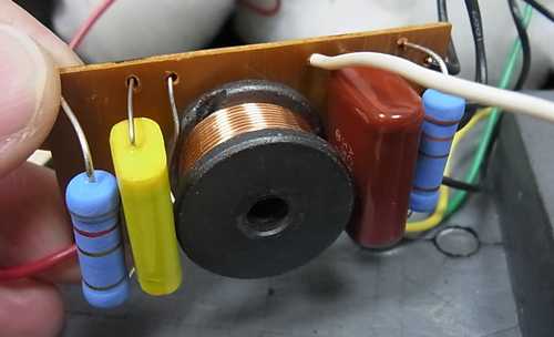

На фото два пленочника, два резистора и катушка. О каком электролите речь?)
Об этом, 1 порядок один кондей в духполосных колонках Сони.
А вы выдернули схему фильтра монитора ближнего поля Аудио-Техники.
Выдернул то, что было в вашем сообщении, про сони вообще не обсуждалось тут )
Говорю же, с вами очень тяжело общаться. Какая-то каша в сообщениях )

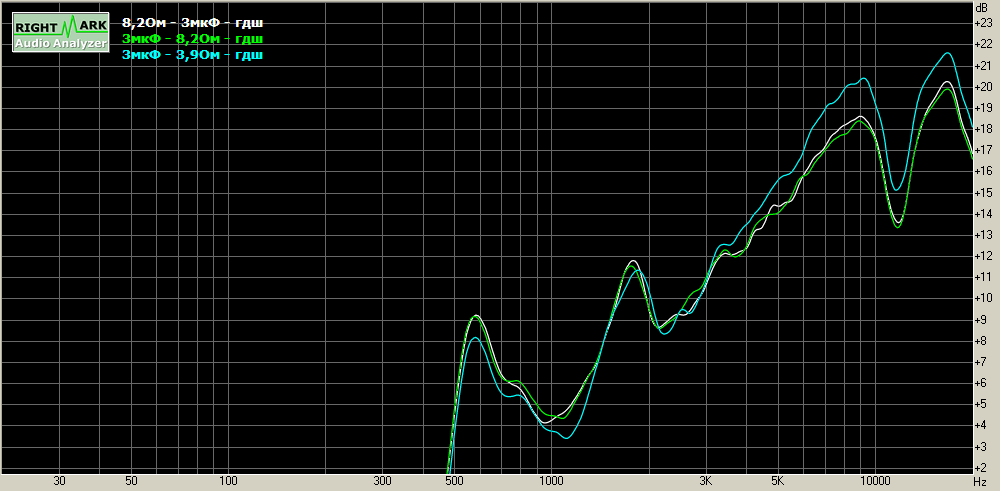

Тоже потратил сейчас несколько минут ради науки 😂
Ну чтобы ни у кого уже не оставалось сомнений.
Белая кривая - резистор 8,2 Ом до ёмкости 3мкФ.
Зелёная кривая - резистор 8,2 Ом после ёмкости 3мкФ (перед динамиком).
Голубая кривая - резистор 3,9 Ом вместо 8,2.
Коллега, результаты Вашего опыта отлично укладываются в рамки теории звуковой относительности Энштейна на макроуровне!
Лица, слабо знающие эту теорию, к работе над фильтрами не допускаются! _da

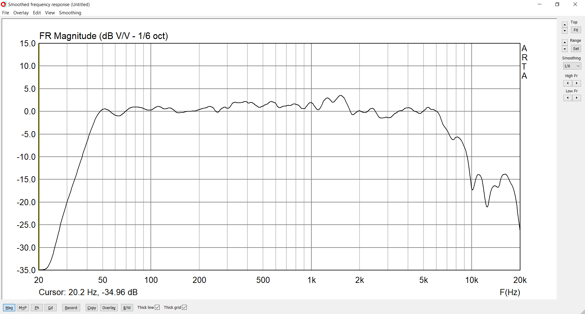

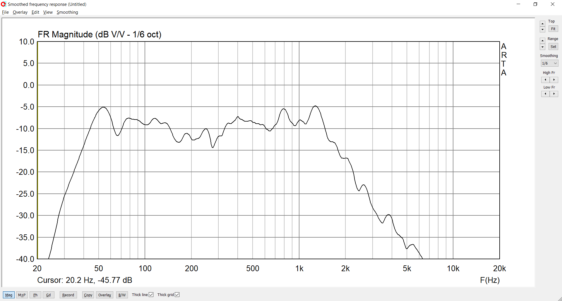

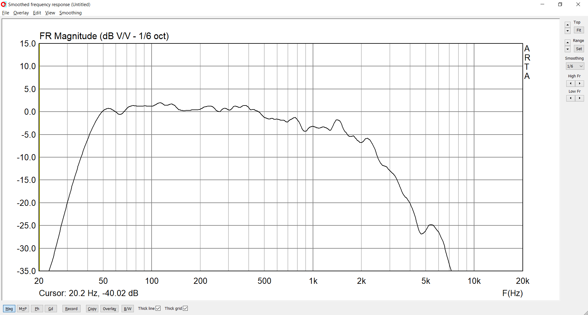

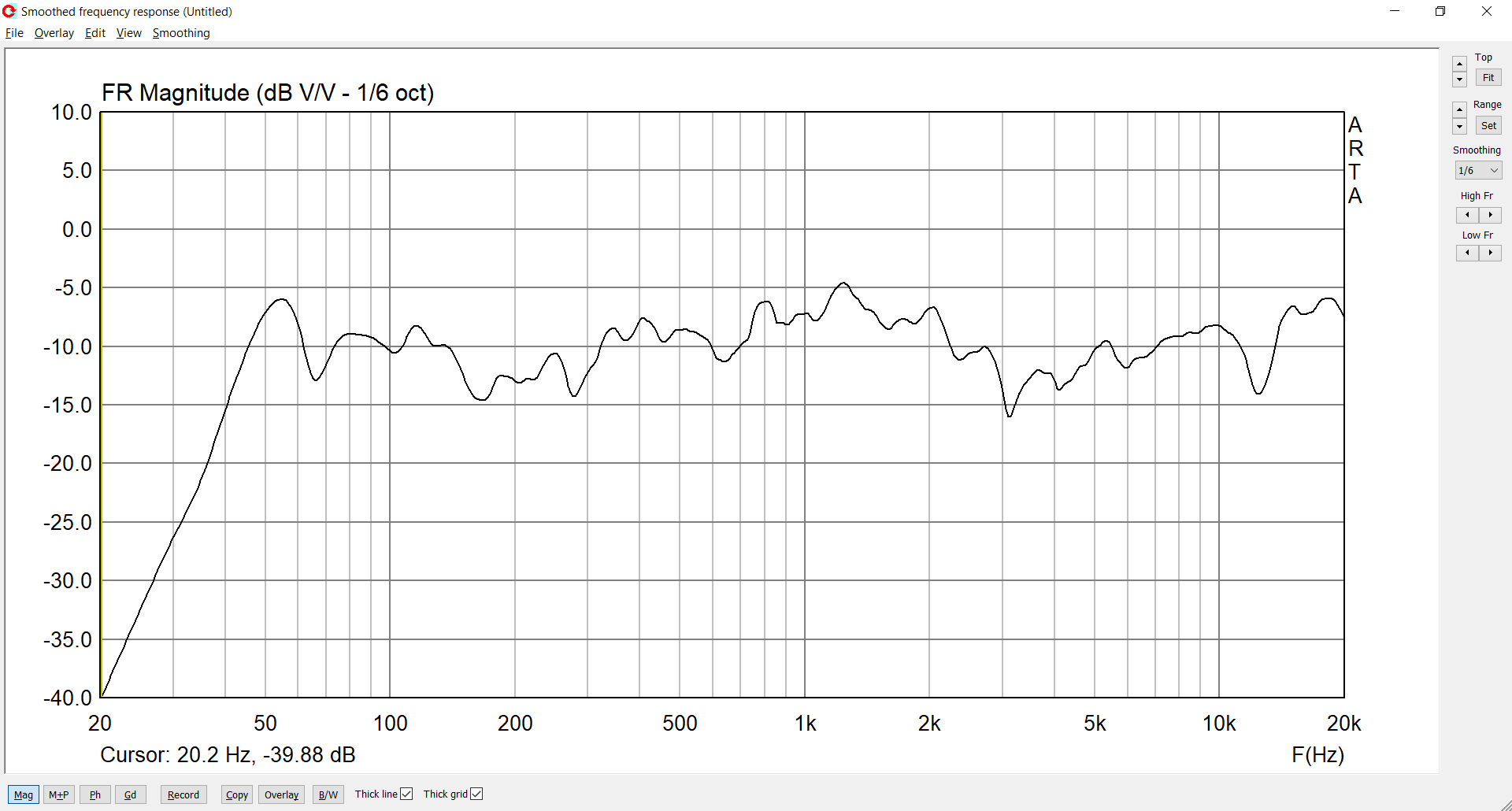

Теперь ближе к теме.

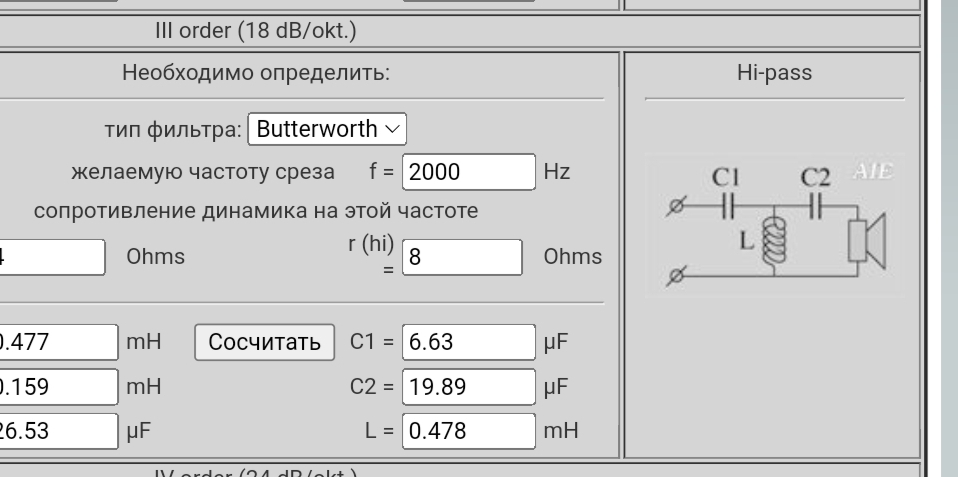

Была идея попробовать третий порядок на ВЧ. Чтобы порезать его как можно ниже, при этом чтобы ненужное "снизу" в "эфир" не просачивалось.
Калькулятор показал такие вот жуткие вещи:
Собрал из того что было:
С1 - 6,8 мкФ
С2 - 20 мкФ
L - 0,47 мГн.
Замерил.

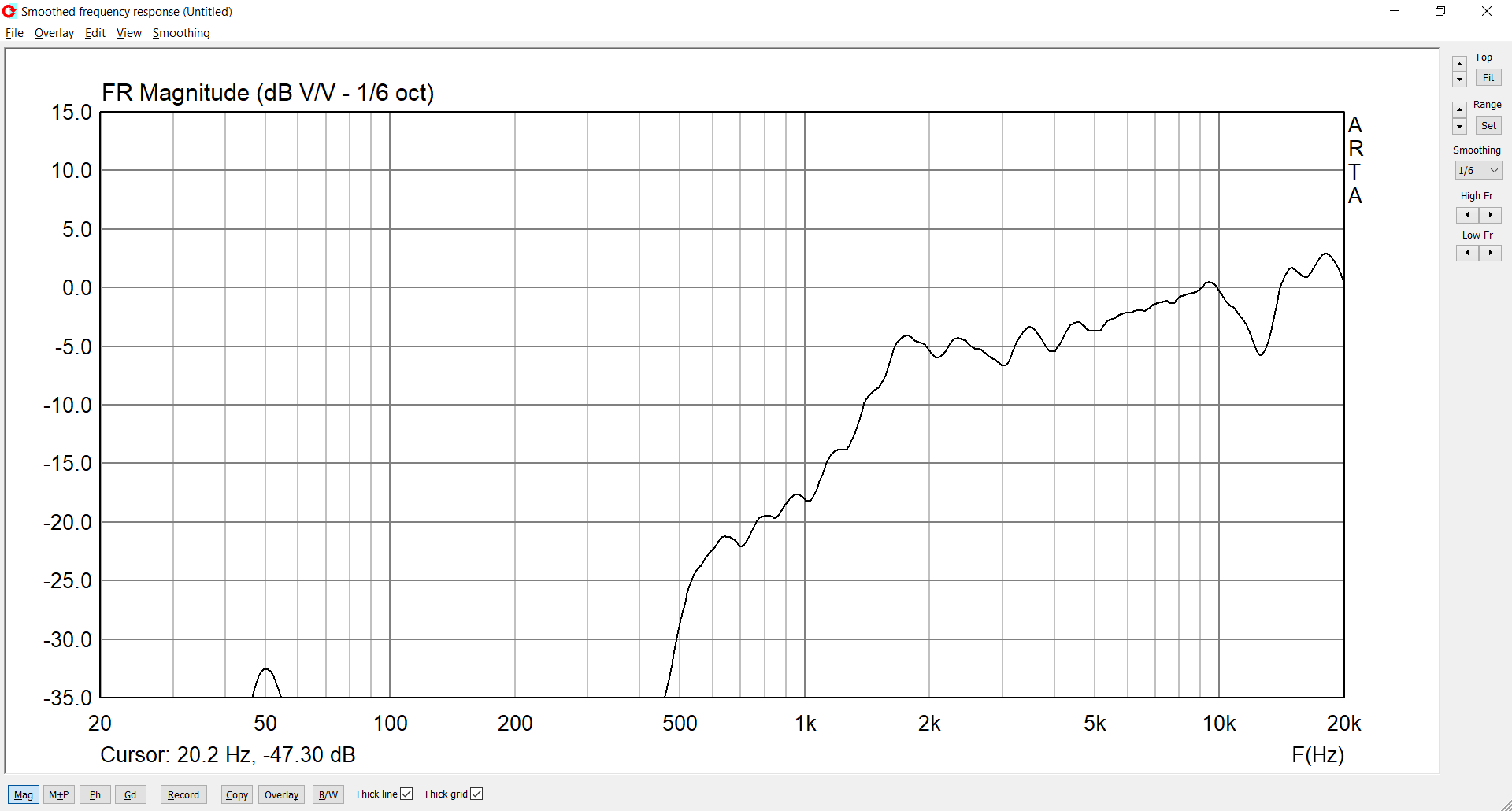

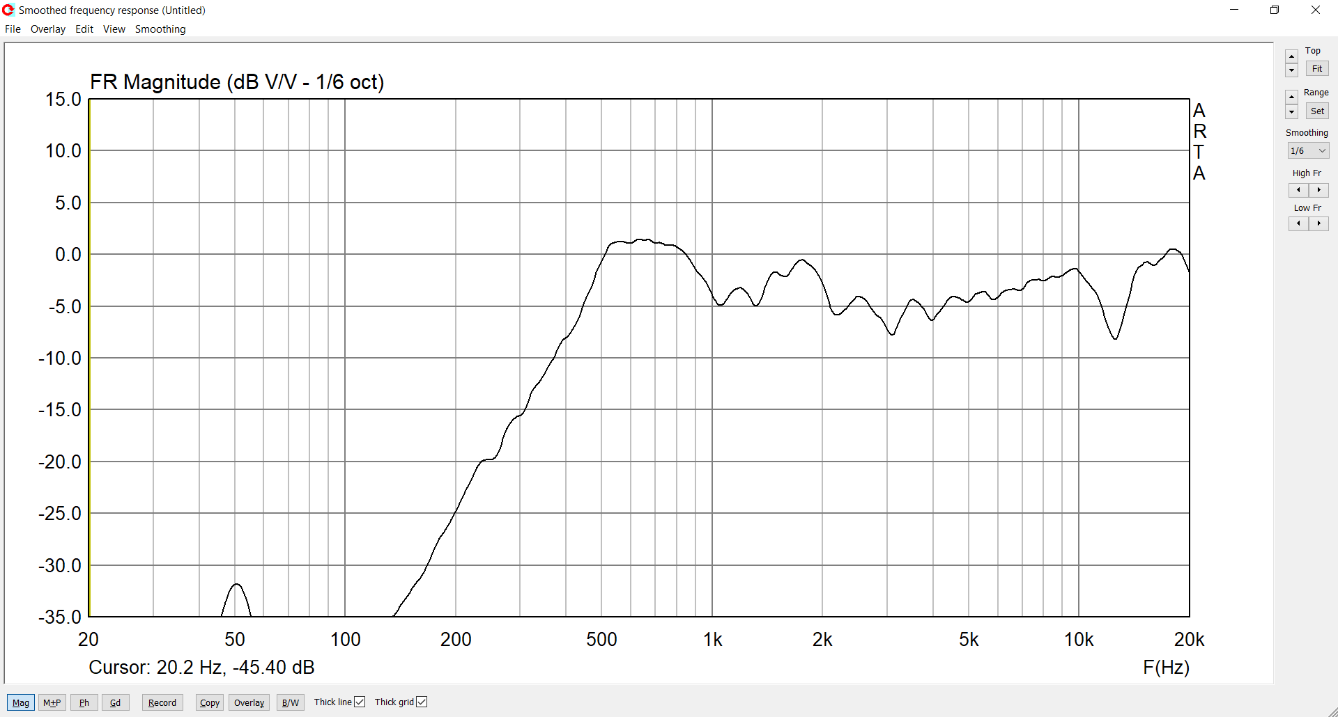

Для начала АЧХ ВЧ без фильтра. С 15 см:
С фильтром:
То, что я и хотел. Выше 2кГц без изменений, а ниже обрублено как топором. Да с фазой там наверно будет бяка, но пока других вариантов не вижу.
С НЧ вот теперь проблема.
1мГн уже маловато.

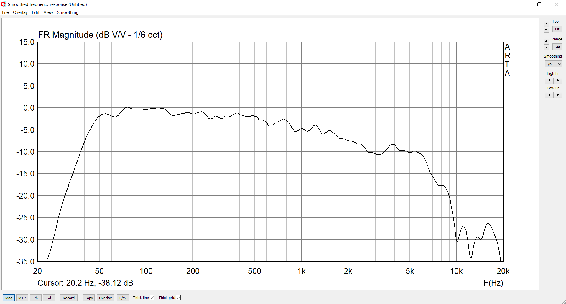

Пробовал несколько разных вариантов.
Сначала приведу отдельно НЧ с разными вариантами по порядку.

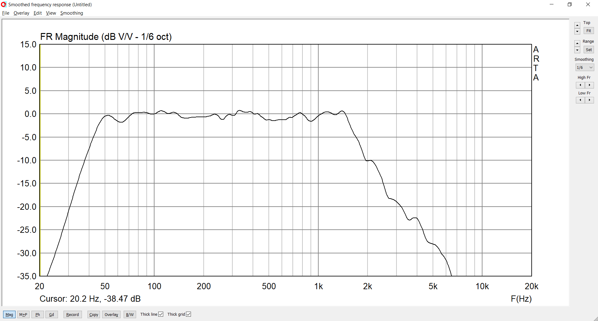

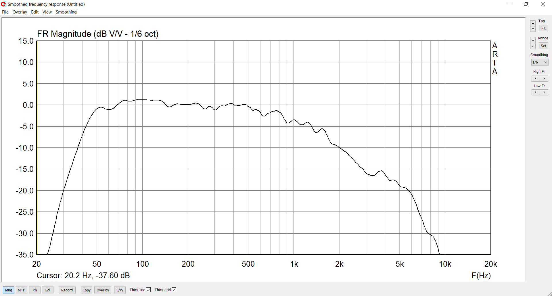

НЧ без фильтра 15см:
С 1мГн:
Лезет много лишнего сверху.
1мГн + Цобель 20мкФ+5,1Ом:

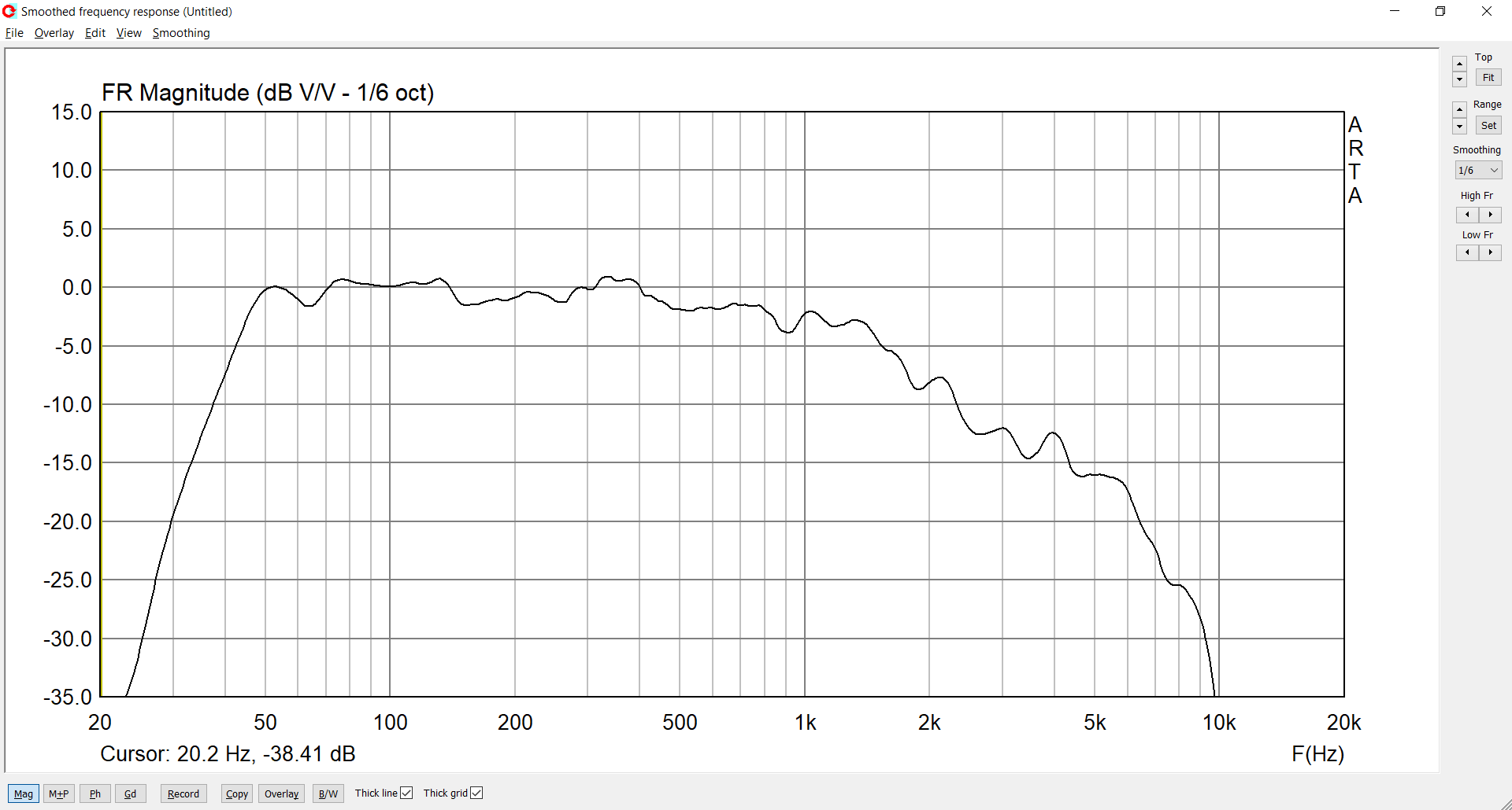

1мГн + 20мкФ (второй порядок по Бесселю с 1100 Гц):
1мГн + 30мкФ (второй порядок по Баттерворту с 900 Гц):
По крутизне среза понравился последний вариант. Но 1-1,5 кГц тут лишнего выпирает. По-хорошему нужна катушка на 1,3 или даже 1,5 мГн.

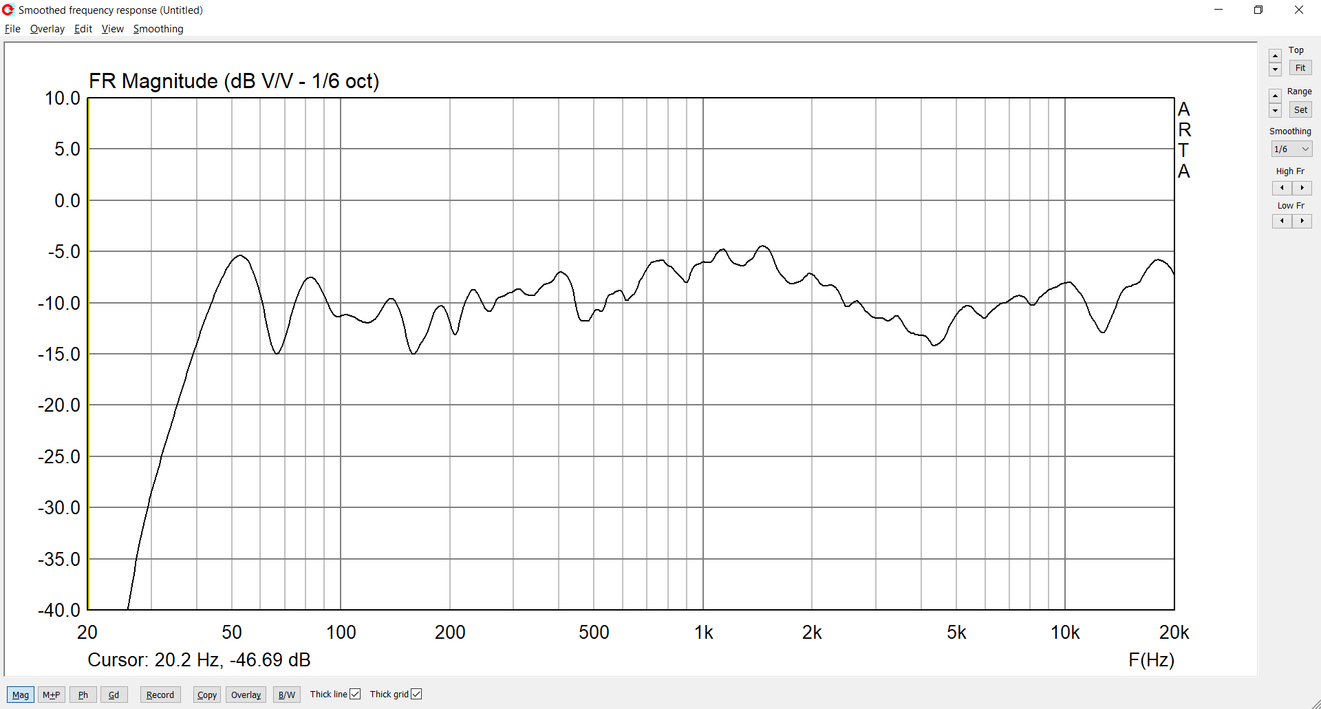

Замерил этот вариант ещё с 50см. Уже не так красиво конечно:
Ну и в сумме с ВЧ с фильтром третьего порядка, с 50см по оси ВЧ:
Вторая колонка:
Серединка как и ожидалось выпирает. Нужно НЧ валить ниже.

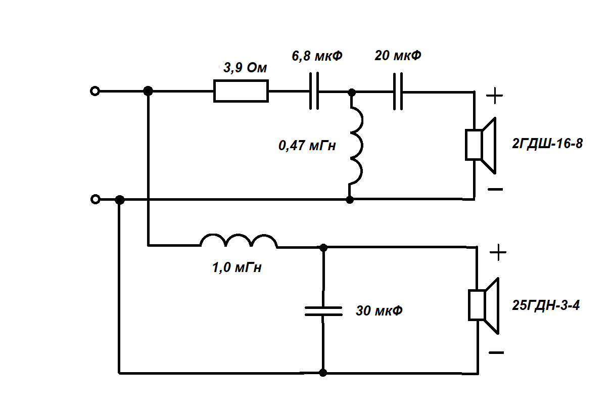

ВЧ динамик подключен синфазно. Т.к. при противофазном включении на частотах "перехлеста" динамиков была жуткая гребёнка.
По итогу на сегодня пока такая схема:
1мГн уже маловато.
С 1мГн:
Вторая колонка:
Вот и придёте в итоге к тому же, к чему и я пришёл, у меня катушка 1,65 и ёмкость 12мкф на НЧ. Правда и ВЧ делится примерно на 1500гц, ещё ниже вашего и противофаза у меня дала более гладкую картинку чем фаза.
Похоже так и будет 😁

Если проблема с катушкой, то сделайте цобель 3,9ом+50мкф, я так делал однажды, две сотки встречно (электролит.). и 12-15мкф без резистора - точно сработает.
Да, может попробую. 50 мкФ могу набрать из МБГО-2 (20+30).
