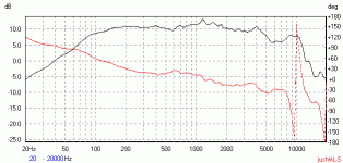

Цобель обвалит стык, добавив уровень басовику ниже по частоте. Получится коленвал имени Niki, который к Боке никаким боком.

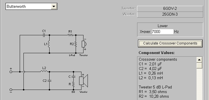

Что конкретно меня интересует -- а что будет если добавить цепь Цобеля?
Сделайте и послушайте. Кто мешает?

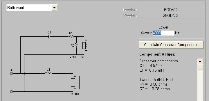

Ну вот смотрите, в Вашей схеме 2 катушки, одна на 1мГн которую по Вашим-же рекомендациям надо мотать проводом c сечением 1мм. Знаете сколько такая катуха выйдет на заказ? Вот и я узнал и попросил намотать 0.9 (или вообще 0.8). Вы думаете в советское время рентабельность как-то иначе считали? Придет вот такой молодой и задорный инженер, принесет схему с 2-мя катухами, ему объяснят что экономика должна быть экономной и в серию пойдет вариант, тот который идет в стоке. Так что возможно заводские и понимают, да партия сказала экономить.
5,717
6,266
221
Знаете сколько такая катуха выйдет на заказ? Вы думаете в советское время рентабельность как-то иначе считали? Придет вот такой молодой и задорный инженер, ему объяснят что экономика должна быть экономной ...
1) Да, в гамазине и фирмА - очень дорого, а если удифильская фольга - безумно. Но всё это понты.
Крысота катушки фильтра никому (из вменяемых людей) не нужна, всё равно никто из гостей не потребует вскрытия колонки чтобы посмотреть фильтры (есть "эстеты", но не будем о них).
В 15АС-213 и 10АС-231 (они же 25АС-202/203) с завода в фильтрах катушки на 1мГн. Количество меди и габариты уменьшили намотав их на сердечнике.
У меня кстати катушка на 1мГн намотана проводом 1,25мм.
А сейчас хочу катушку на 1,3-1,5 мГн. И скорее всего проводом 1,5. Ценник вообще боюсь представить )

Предлагаю пустить 25гдн на всю его полосу для начала, а 6гдв-2 срезать пусть с 7кГц вторым порядком 2 мкФ и 0,26 мГн.
Будет орать уменьшить емкость. Также можно прижать 25гдн катушкой 0,16мГн с 4кГц.
Еще делитель перед ВЧ дином. Смотреть только ВЧ фильтр. ВЧ в противофазе с НЧ подключается.
25ГДН-3 неплохо отыгрывает СЧ диапазон вплоть до 5кГц. Но, если крикливо пригасить катушкой вот так. Соответственно - никаких Цобелей. Со звукопоглотителем поэкспериментить, чтоб середину прижать.

АЧХ 25ГДН-3 из интернета , условий измерений - не знаю, на всякий.
Левое измерение. Отдача на 10 кГц - тому подтверждение.

Да, я заметил интересную особенность - 25гдн-3-4, подключенный без фильтра напрямую звучит как широкополосник, отыгрывая не только низ, но и середину и даже высокие частоты. Причем середины там достаточно много.
Достаточно посмотреть его частотную характеристику.

Уровень звука в диапазоне 800-3000 Гц намного выше чем 100-800 Гц, можно свести только сложными фильтра, АБ с ними игрался не раз, у него получалось, но баса действительно мало и сложно достать.
Да она отвратительная, диффузор чаша начинает звенеть и работать как рупор, пик "крика" приходиться на чуть выше 2 кГц отвратные подвижки, а цепи и корзины отличные.
