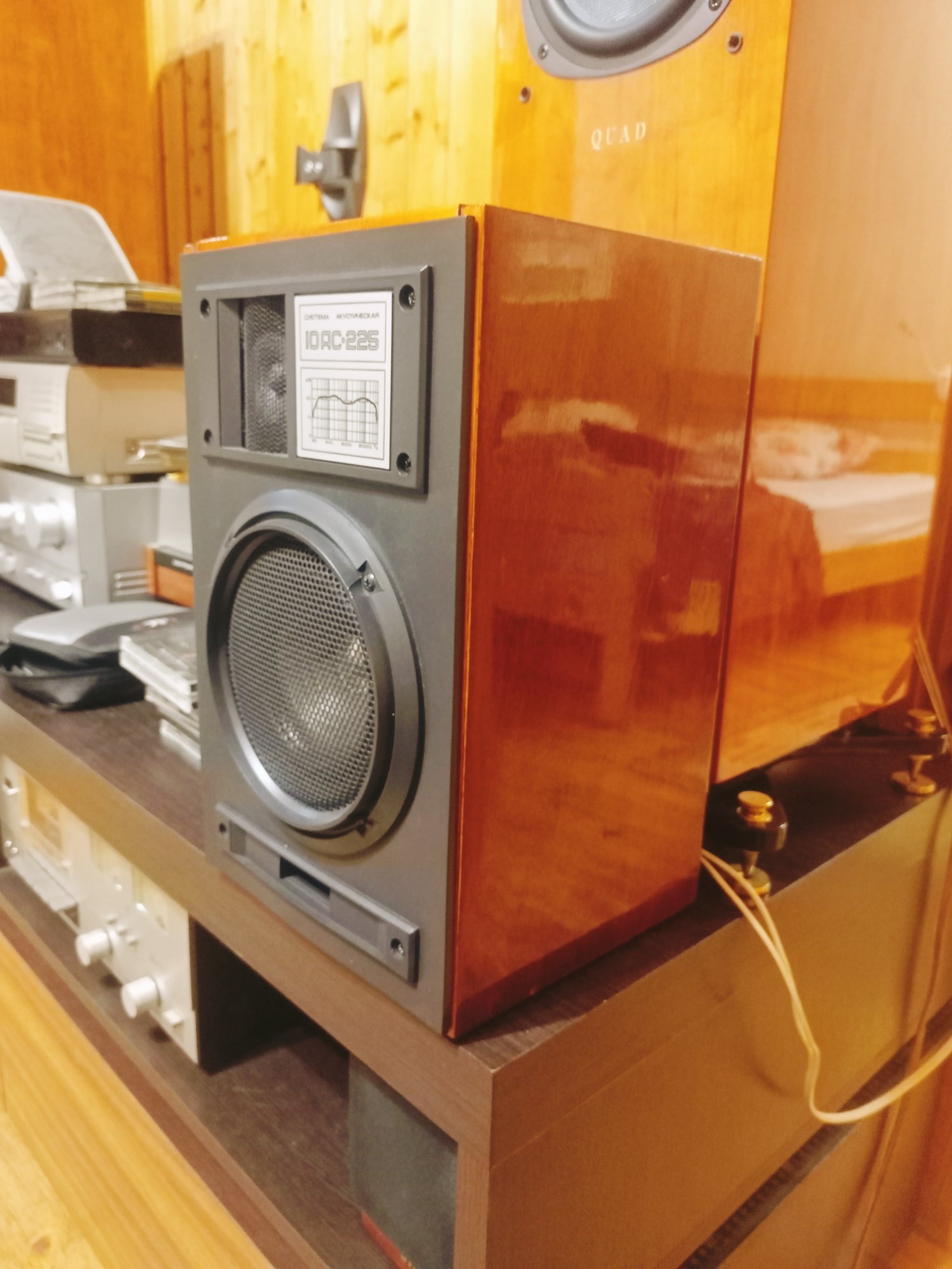

Была у нас в конторе такая хохма. Занимаемся авто электрикой, автозвуком, сигнализациями....всем что в авто с 12 Вольт связано. Директор - самовлюблённый "всегда прав". Купил Крузак 150 и решил туда процессор, 3 х полосный фронт, и т.д. , все по взрослому, поставить. А город у нас не Москва совсем, и платить по человечески не принято, на хлеб хватает и ладно. И наш работник , собирался увольняться и ему было пофиг уже на всё, инсталлирован ему итальянских компонентов на пол ляма. Ну и начинает наш шеф звать к себе в тарантас, типа - иди ка подивись как круто, дорого богато!!! Слушаю - кошмар!!! Дальше мнения разделились, часть утверждала, что так круто, что раньше такого и не сдышали. А несколько человек выражали осторожное сомнение в ультимативно качестве. Через какое то время это заранило подозрение в глубине директора в его крутизне. В конце концов выяснилось. В кукурузере есть штатный усь с поканальным подключением на 3х полосный фронт и фильтрами в его предвариловке, а сигнал на вход процессора был взят с выхода на сч динамики. Проц вытянул что смог по верху и по нч из середины, поканальные задержки и всё что смог с фразой и ачх сделал. И получили фееическое говно. Пока не разобрались. Ошибки бывают, не вопрос. Но как сначала один этим восхищался, а другой до последнего утверждал что всё сделал правильно, а это вы просто до настоящего итальянского звука не доросли.

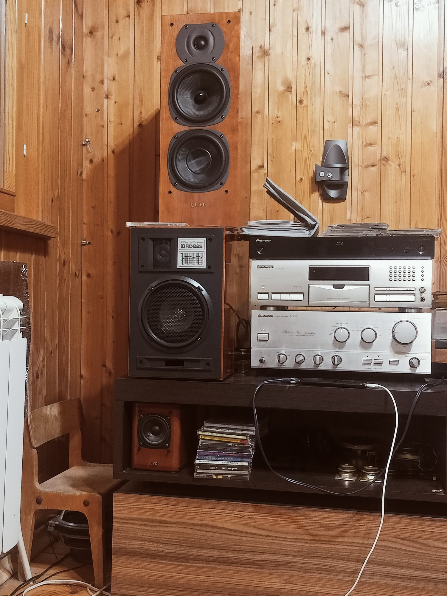

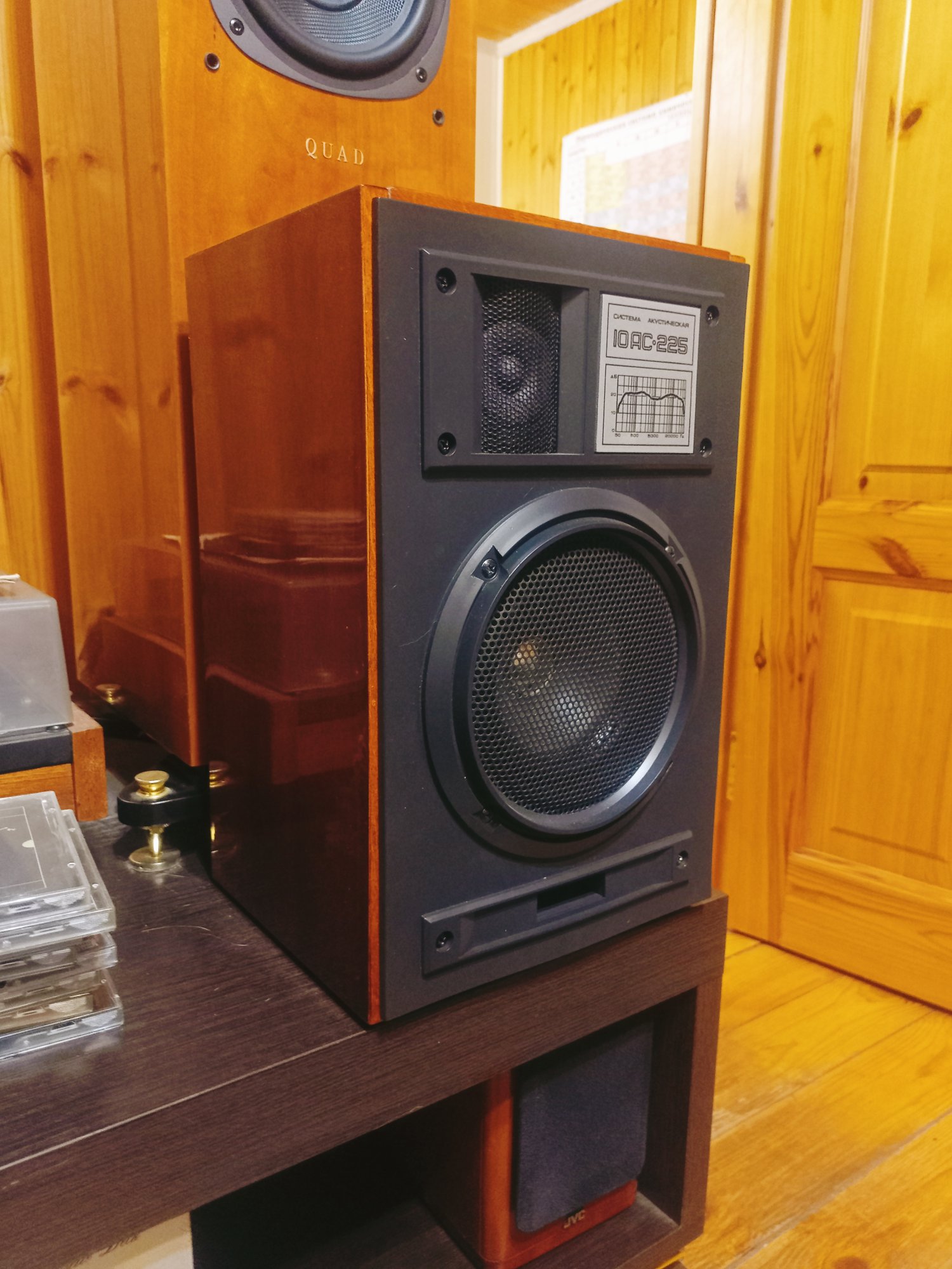

На днях доделал пару своих 10АС 225. Вч динамики от Панасоник/Техникс, выше в теме были фото. Очень доволен, получил больше чем ожидал, слушаю их пока вместо QUAD 22 L2. Сравнивал в прямую переключением на усилителе. Да, у QUAD в верхней части диапазона больше точности/утонченности....но сцена заметно уже и как будто музыканты немного не здесь, у 10ас-225 звук как будто немного шершавый, но эффект присутствия заметно выражен. Ну и Quad из ценовой категории 200тр на вчерашний день, а 10ас 225 из "сэкономил на трёх обедах"
Посмотреть вложение 115884Посмотреть вложение 115885Посмотреть вложение 115886Посмотреть вложение 115887
Видел их немало, но все серебристые, тёмных - не было.

Покрасил из баллончика, правда краску пришлось подбирать, но нашел, идеально ложится. Серебристая тоже есть, но графит понравился больше, менее маркий и огрехи покраски менее заметны.

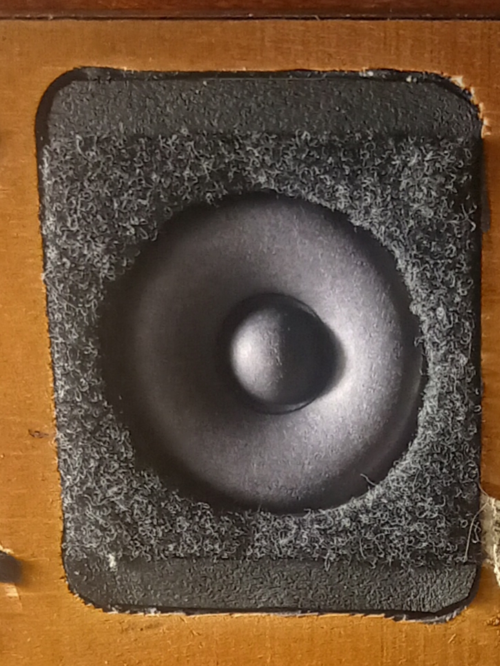

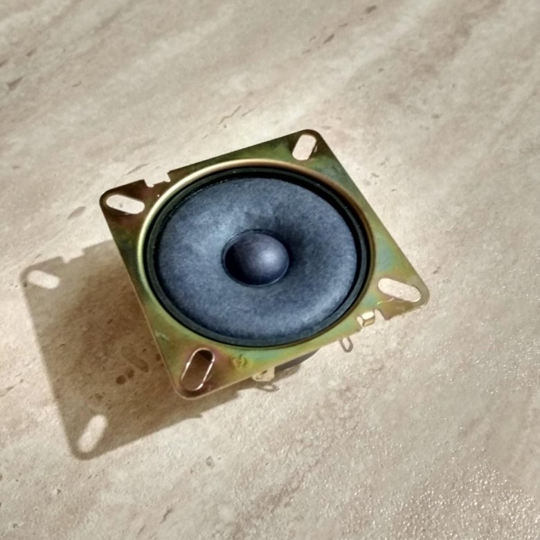

Просто взять и прилепить к фильтру от АБ левую пищалку не получится, потому что все импортные бумажные конусы (4-6см) имеют растущую влево АЧХ, им нужен пологий спад, т.е. минимум, нужно вынести резистор за фильтр, а может и вовсе убрать. АЧХ-же 2 гдш V-образная, туда хорошо подходит фильтр АБ, между батервортом и чебышевым, приподнимающий яму. Серая табличка на темных колонках выглядит не очень, надо бы заказать печать соответствующего цвета! А раз уж такая переделка, со вторжением во внешность, то стоило срезать верхнюю панель под пищалку и приклеить наоборот, сделав колонки зеркальными, это было бы дело!

Пищалка не совсем конус, или почти совсем не конус. Перевернуть вс, сделать зеркальными колонки можно, но не просто, не получится просто вырезать и перевернуть часть накладки на панель, нужно это делать из двух комплектов панелей, а при таких сложностях уже можно и просто новые накладки заказать на ЧПУ фрезер, но корпуса не в идеале, при ближнем рассмотрении где то кривые и щели и трещины на лаке, значит и корпуса новые и отделка....стойте !!! Это уже не 10ас-225!!! И бюджет не тот.

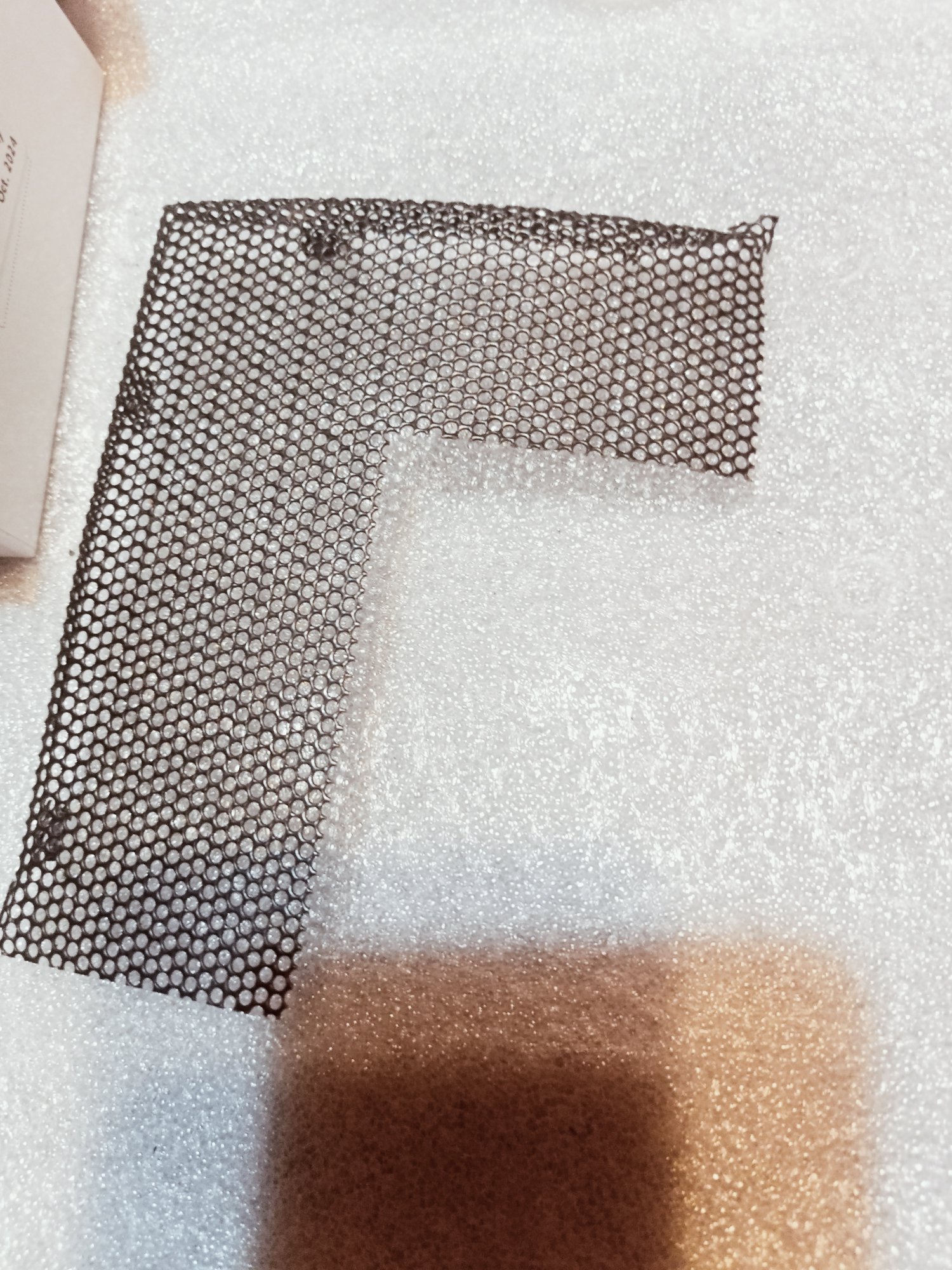

Был вариант с серебристыми сетками динамиков и портом фазы и серебристыми десятью щурупами в панели. Но показалось слишком пёстро.

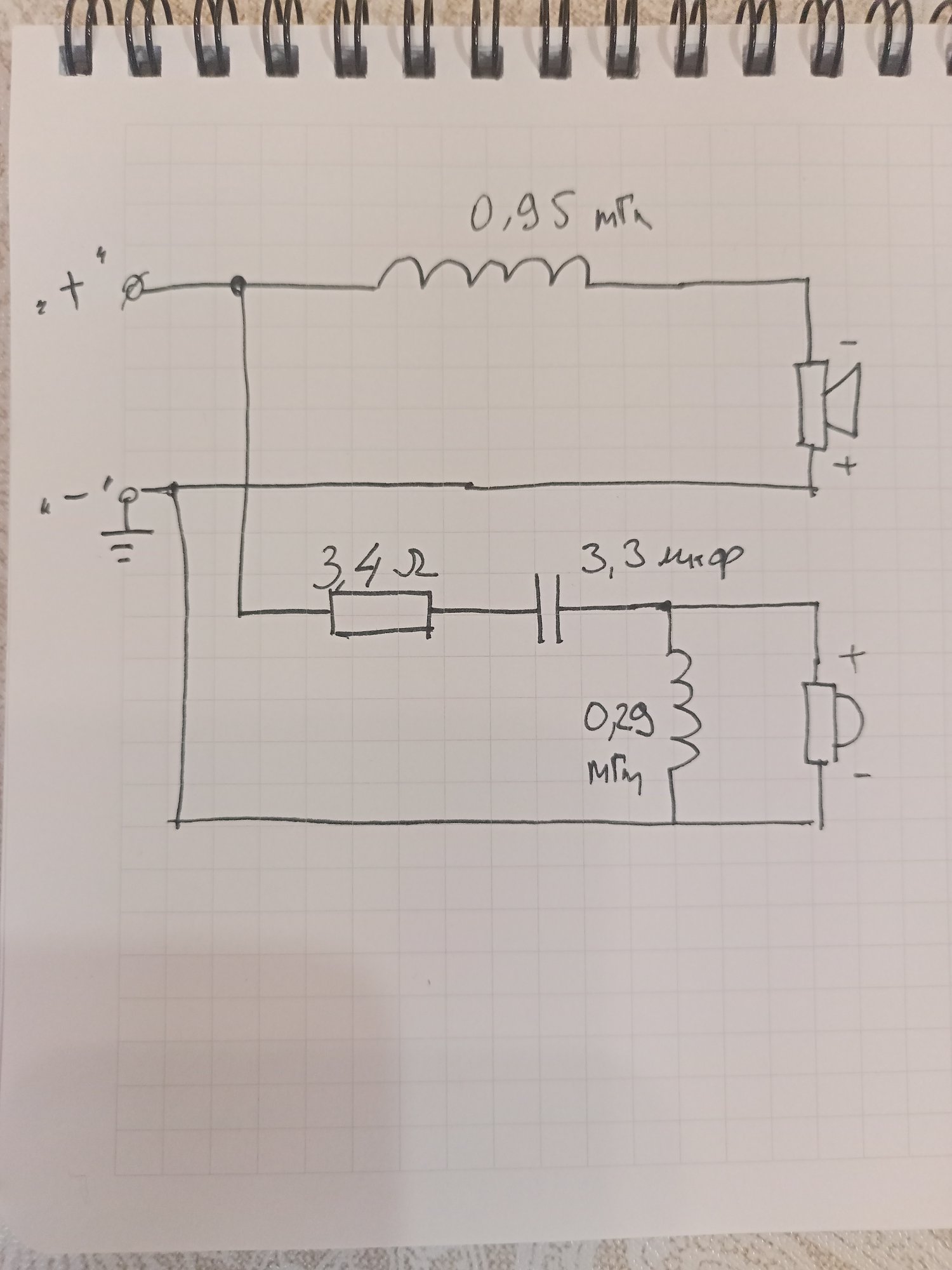

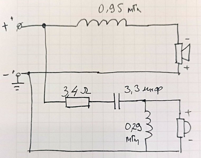

ДмитрийИж, какой псих вам посоветовал сменить полярности на этой схеме?
Я первый спросил))))) 1094 . А психа зовут- мнение форумных теорэтиков, что фильтр 2-го порядка крутит фазу . Поэтому и мы крутим провода от динамиков не раздумывая, автоматом.

Пищалку фазировал на слух. В новогодние праздники свожу на работу, поменяю микрофоном, может быть катушку по нч уменьшу до 0.8. пока слушаю и сравниваю.

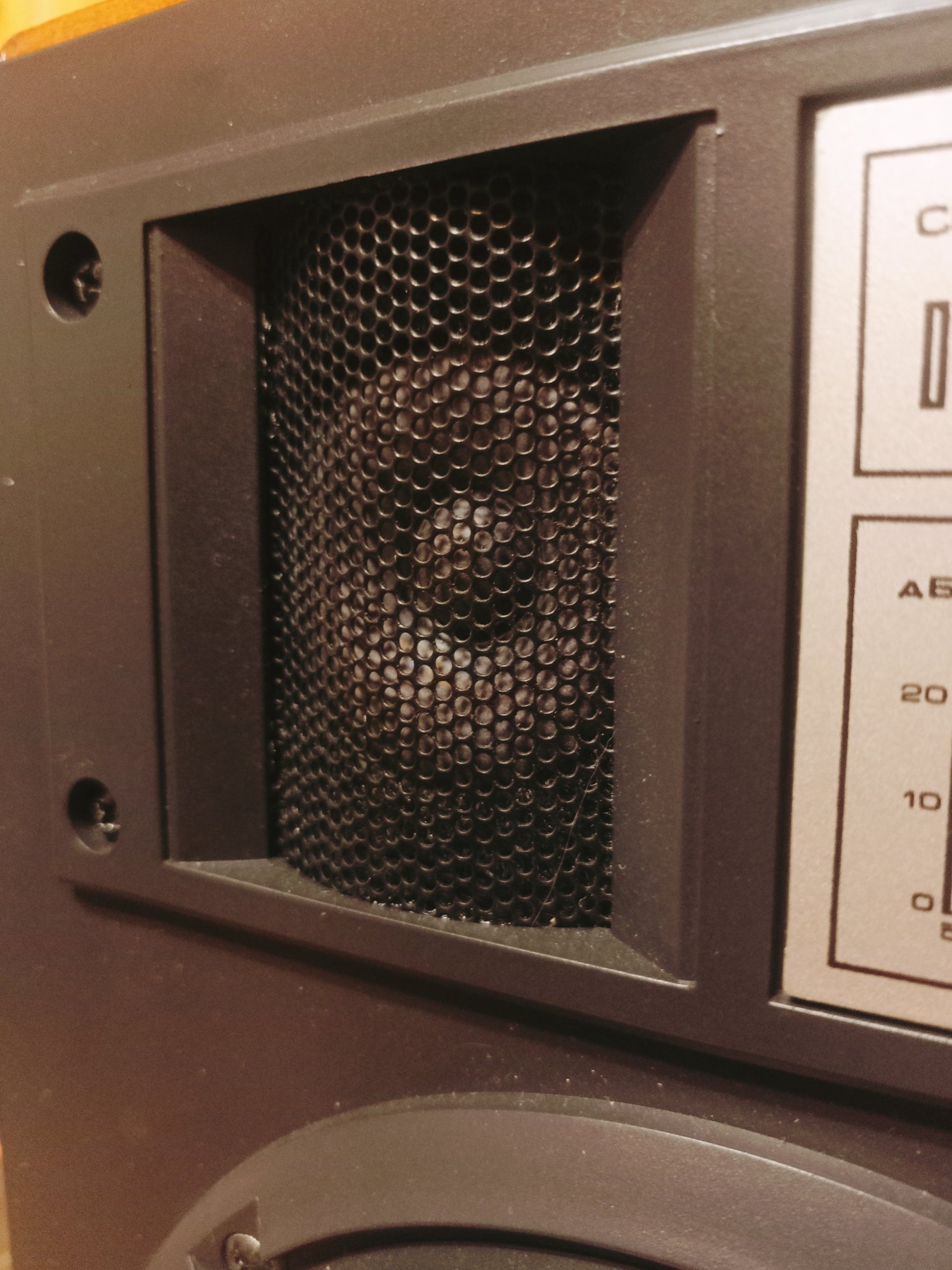

Ещё пара моментов по конструкции, сетка на вч заменил на самодельные, вырезал и выгнул из сетки от чего не помнюIMG20241130212738.jpg

Ещё пара моментов по конструкции, сетка на вч заменил на самодельные, вырезал и выгнул из сетки от чего не помнюПосмотреть вложение 115959
уменьшите катушку- заорет колонка. 1мГн компромисс. Тем более, у вас контур ВЧ с акцентом внизу.

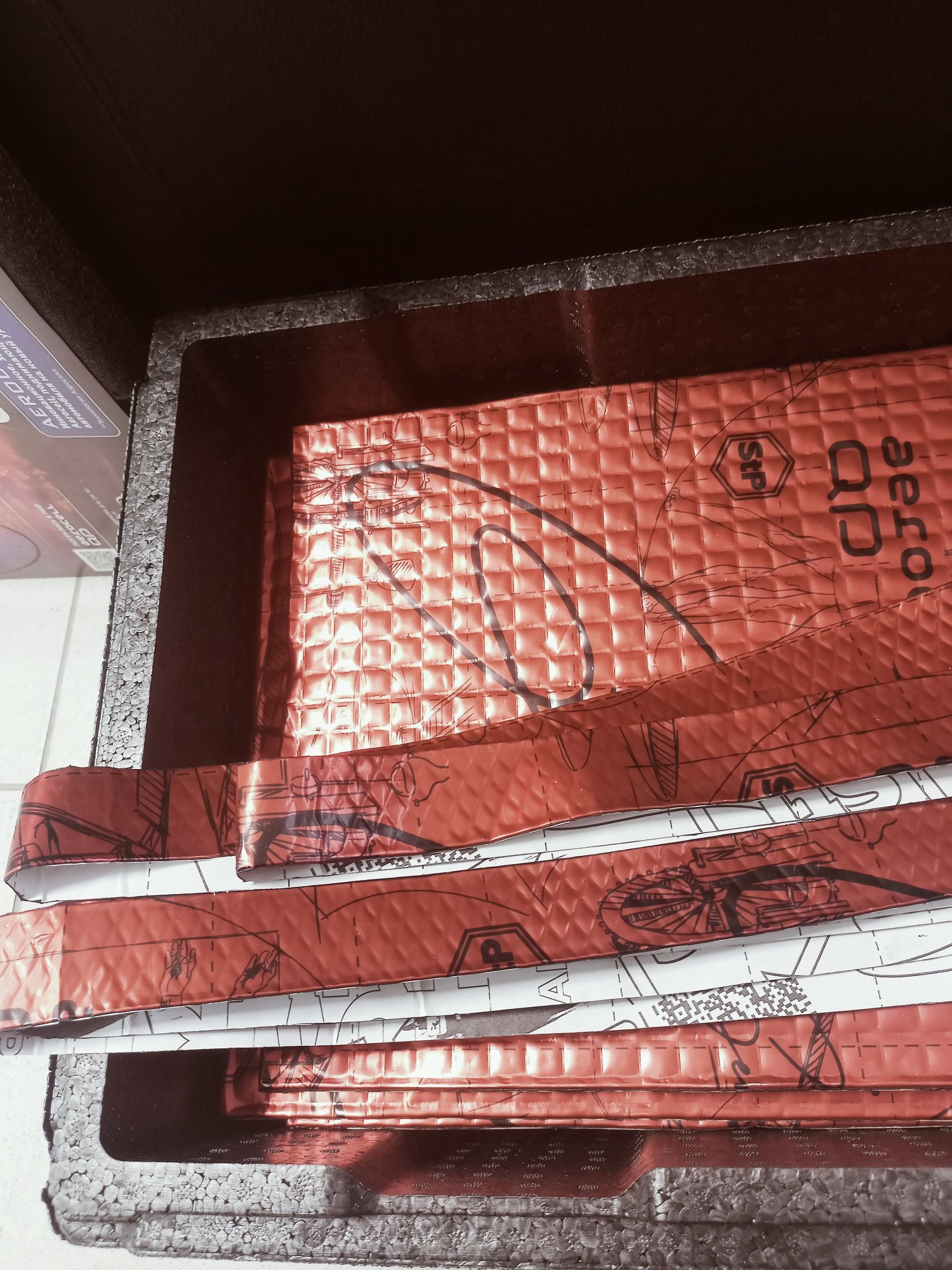

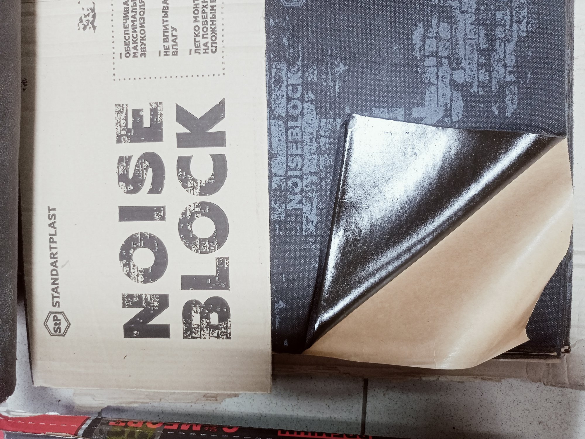

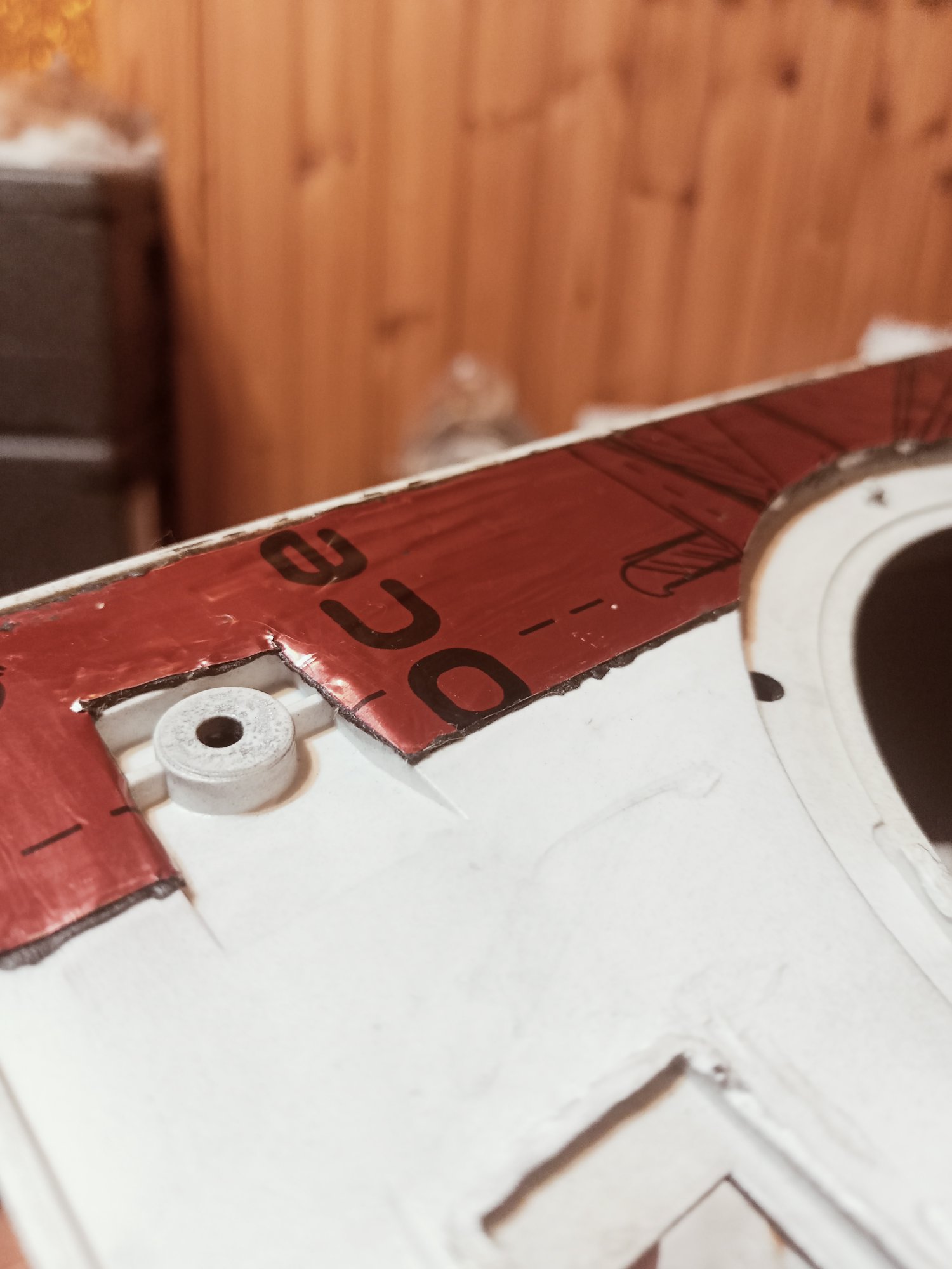

Так как связан с автозвуком, использую то что есть на работе, панель изнутри приклеил лентой из фольгированной шумки 0.9мм отдельно она не продается, идёт в комплекте для стыковки обычных листов, иа стенки материалом вибра на нетканой основе, удобнее в тесном объеме чем фольгированный.IMG20241130205313.jpgIMG20241130105717.jpgIMG20241130105536.jpg
По катушке да, компромисс, при меньшем чем 1мгн номинале голос под гитару звучал ярче, как будто Чат Аткинс в гости пришел, но что более насыщенное по инструментам и спектру начинало сваливаться в кучу и раздражало, но у меня не было катушки больше чем 0.7. может быть решусь 0.8 - 0.85 попробовать

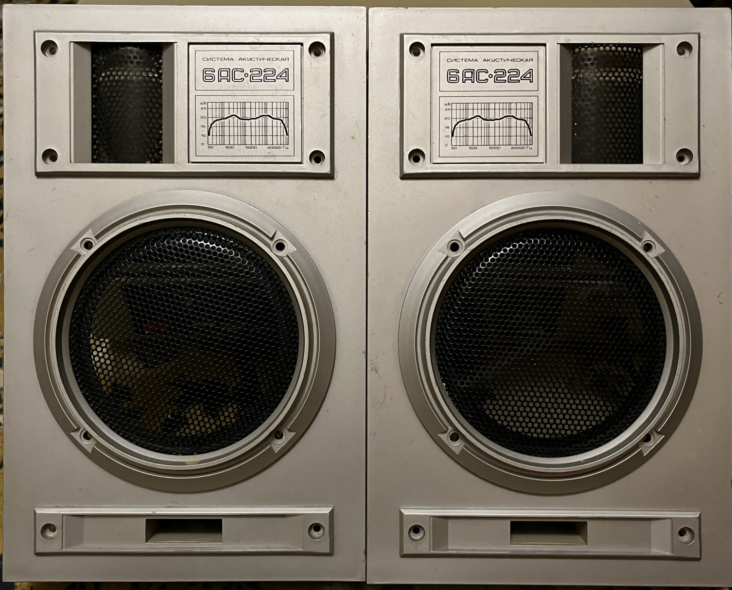

Всё получится, если захотеть. Специально купил пару накладок для эксперимента. Прорезается под 45гр скальпелем, потом с обратной стороны разогретым ножиком или чем-нибудь подобным. Вуаля, первые в мире зеркальные морды 6ас224.

Круто!!! Аплодирую!!! Если ещё не приклеены можно фото, что бы было видно как резалось?
Была мысль заморочится, но корпуса по косметике на троечку, если попадутся ещё с корпусами в отличном состоянии то возможно попробую.
Уже приклеены. Резал снаружи под 45гр скальпелем (холодным!), изнутри отступал 1мм от внутреннего края выпуклой части и резал перпендикулярно панели (горячим!). Каждую сторону резал от угла но не совсем до следующего угла, чтоб не соскочил резец, потом в обратную сторону, пока не прорезал на 1,5-2мм в глубину. Потренируйтесь на испорченной панели, физически это утомительно, примерно 100 проходов со всех сторон.
Великолепная работа! Фото процесса есть?
Очень ювелирный подход здесь нужен. Да и пластик - штука коварная. Я обычно его побаиваюсь и говорю всегда что он неремонтопригоден.

Фото процесса отсутствует. Пластик тут нормальный, в меру мягкий. В идеале нужно изготовить новые корпуса, со всех сторон полированные, а из передней панели вырезать все элементы декора, довести их до ума шлифовкой и покраской, таблички с АЧХ заказать из металла, с гравировкой и цветной эмалью.
Вот это будет люкс-вариант, такой не грех и за 50тыщ продать, а можно и дороже. Но динамики желательны старого выпуска, с картонным пупком, не видевшие сырости и прямых солнечных лучей.

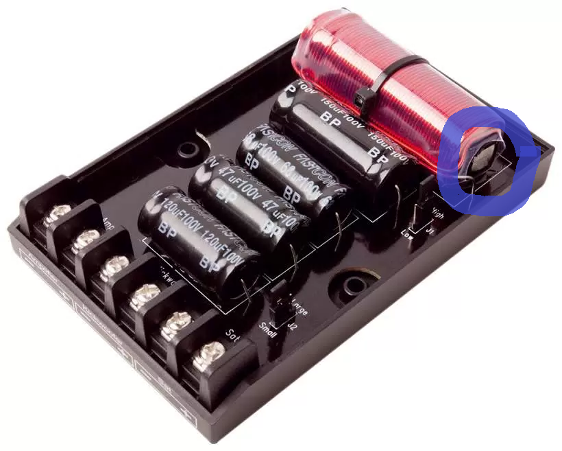

По поводу сердечников для катушек: я не оригинален, но можно попробовать стальные опилки с эпоксидной смолой смешать, быстро массу нагреть феном и залить в форму. Затвердеет за пять минут. Получим сердечник, но с третьей гармоникой впридачу.
А что скажут уважаемые знатоки по поводу такого сердечника?

Ну и батареище конденсаторов!
Сердечник для автофильтра, искажения неизвестны и в дороге не слышны и не важны.

Есть мнение, что это феррит обыкновенный. ЖыБиЭль такими тоже не брезгуют в автофильтра́х. В фильтре для двухполосной автоакустики JBЭль мне даже показалось, что провод не медь, не алюминий, а сталь н@хрен. Но я тот фильтр и не применял. Для автозвука сойдёт
