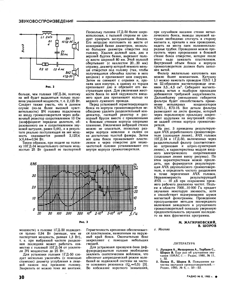

Не низковато ли отрезан? Он спокойно может до 1 кгц тянуть.
Если не требуется бОльшей громкости, то менять не надо, он ничем не плох.
Так он и играет почти до 1,5 кГц. Фильтр ВЧ выравнивает чувствительность динамика на низких и средних частотах. Все сделано правильно по мотивам Шорова.

У Шорова в АС 4 шт 25ГДН-3-8 давали заявленную чувствительность 91 дб.

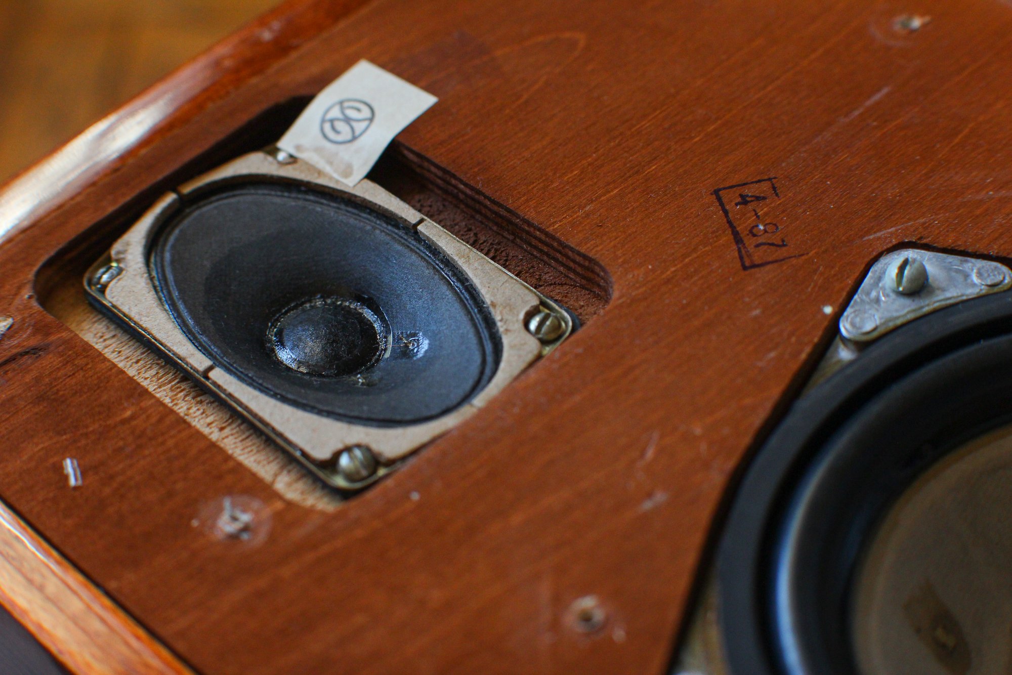

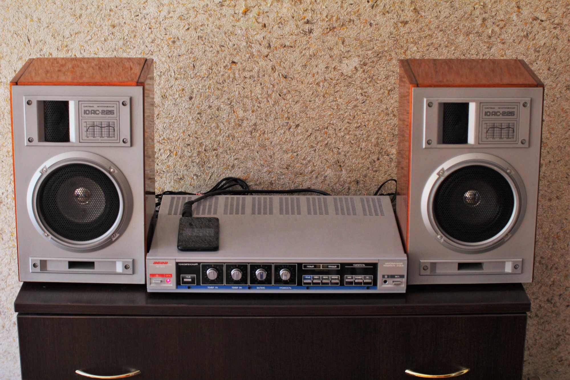

Просто поделиться радостью. Абсолютно случайно нашел эти колонки на барахолке почти в идеальном состоянии. Не копаные, лак блестит, даже пломбы на месте были. Естественно я их забрал :)
Правда без переделки все же не обошлось. На одной из колонок провод был припаян в противофазе относительно другой, проверял с помощью батарейки

Чем фотографируете?
Именно на таких колонках были откатаны все варианты Кубика с достойным результатом.

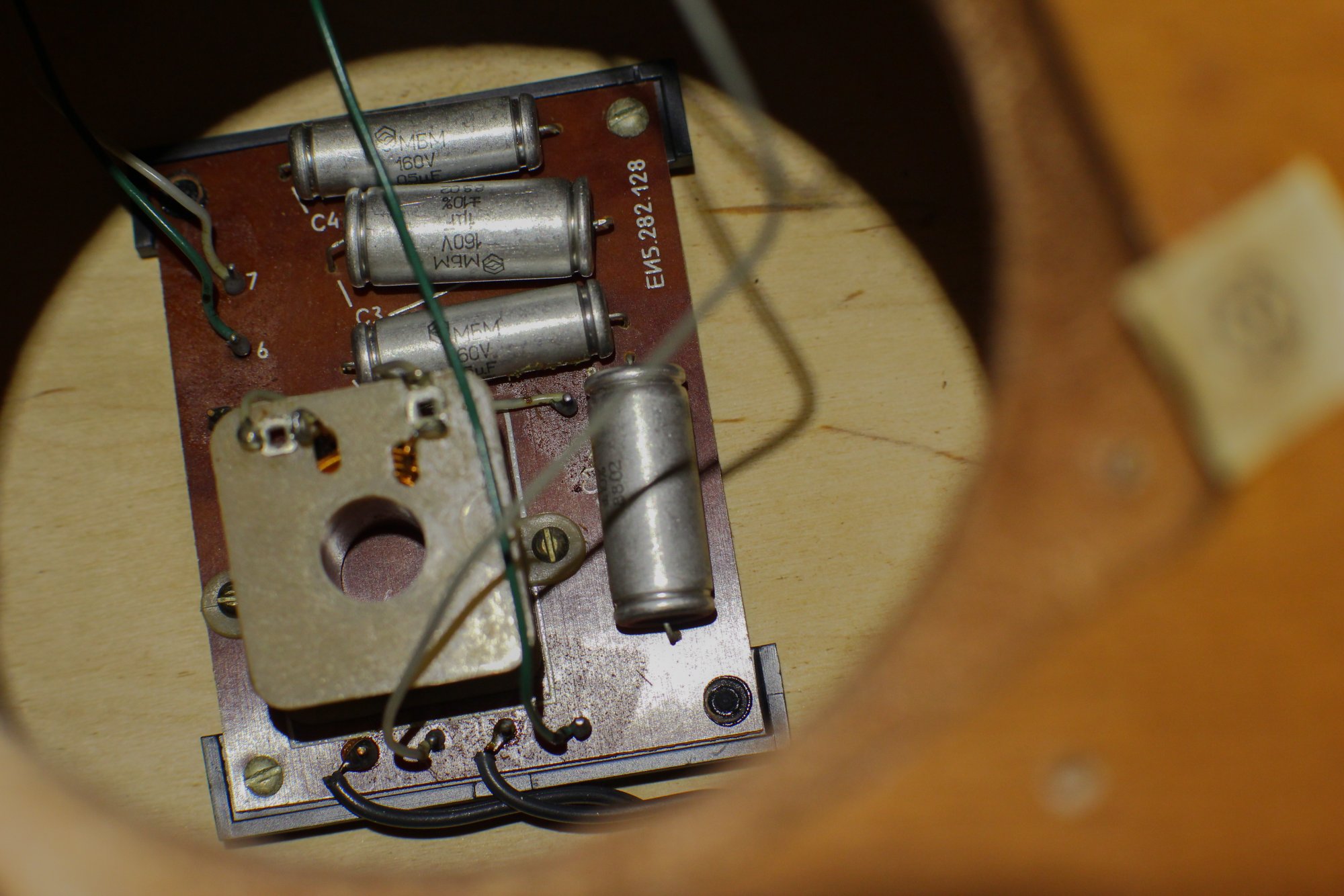

Если предположить. что на заводе пищалки отбирали , можно оставить родные 2ГД-36, просто доработав фильтры. Но Визатончик заметно лучше.Родные кондеры МБМ нужно переместить в ВЧ фильтр, там они прилично звучат. НЧ фильтр выполнить по Салтыкову.
МБМ проверить надо, часто выходят из строя в таком возрасте.

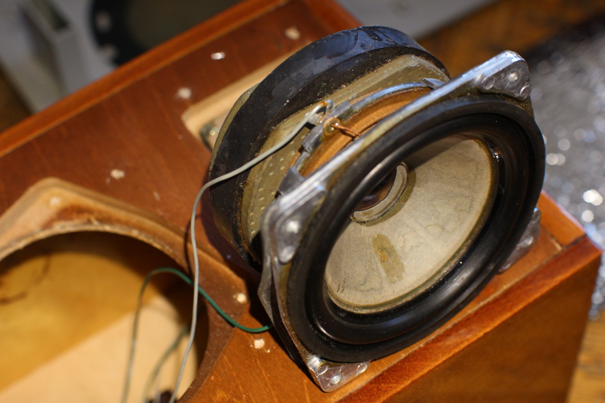

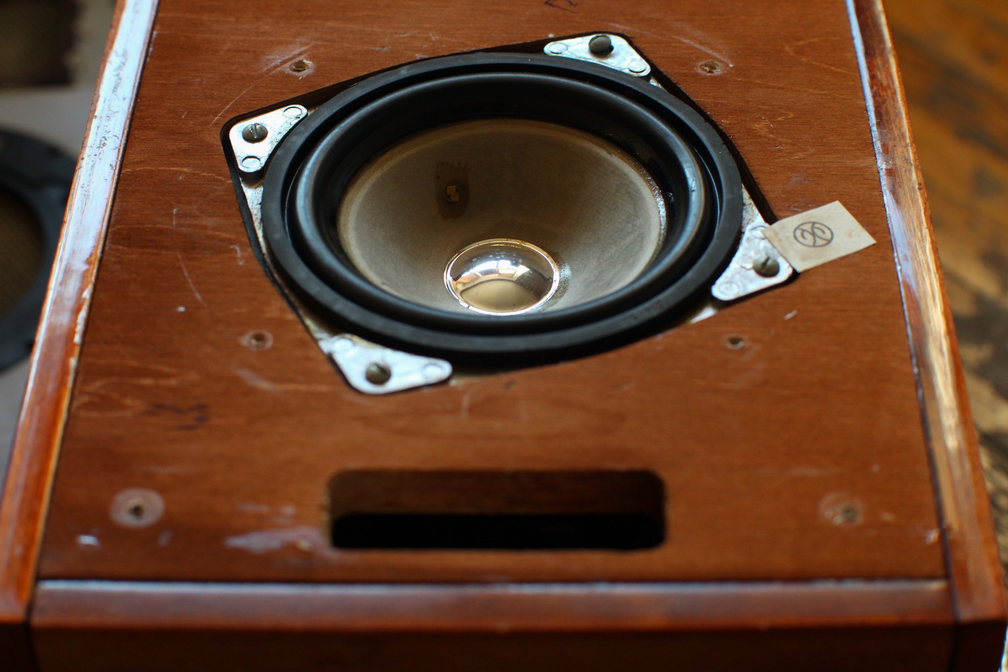

Да, я сделал фильтр по АБ, пробовал обклеить фи на пластиковой морде, чтобы вплотную прилегал в дыру на колонке, бас размазался.. Понравился вариант без морды, с просто вставленным в щель фи из картона, по длине примерно 1,5 длины, пластикового фи...
Вот сейчас здесь и пытаюсь узнать, как сделать фи по уму😊
А просто заклеить с обратной стороны корзину мягкой тканью?
Можно переместить на заднюю стенку, вырезать соотв.отверстие, пару брусков по высоте фазоинвертор а, накрыть это дело фанеркой по размеру, можно менять длину фанерки, настаивать, такие щелевые фазоинверторы любит делать Клячин, правда по ширине корпуса.
Съязвлю, по обыкновению :) Чтобы сделать инвертор по уму, нужно как минимум, иметь ту самую уму. То есть, понятия, что на что влияет и что получится, если делаем так и вот так. А кроме этого, возможность проверить приборно результаты наших трудов. Иначе можно сочинять до ишачьей пасхи. Приклеили картоночку, оттащили колонку на три метра- и вслушиваемся. Угу. Как же ж.
