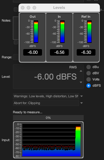

Импедансы [динамики, катушки, кондёры, как и LC] меряю REWʼом с калиброванного ушного усилителя (который и на 2Ω, и на 1Ω может) через Rsense 99.8Ω на уровнях
... сбил настройку по уровню, обычно In/Ref In чуток меньше.
Vpp по REW-ссцилу – около 1.5В
...бывает, что и на -9...-12dBFS

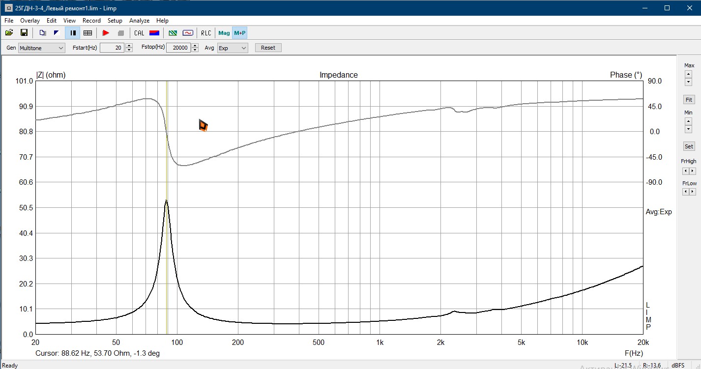

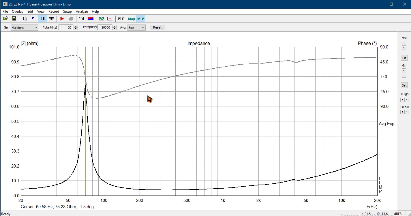

Забрал из динамики после замены подвесов, в одном частота (пока что испытания еще без усилителя, в тех же условиях, что и до ремонта) снизилась немного до 69 примерно герц, во втором...вообще не поменялась.
Теперь сижу и думаю, если предположить, что подвесы одинаковые а результат сильно нет, возможно, что то другое сильно влияет.
Или сильно неодинаковые подвесы, придется наверное начать изучать конструкцию лично.

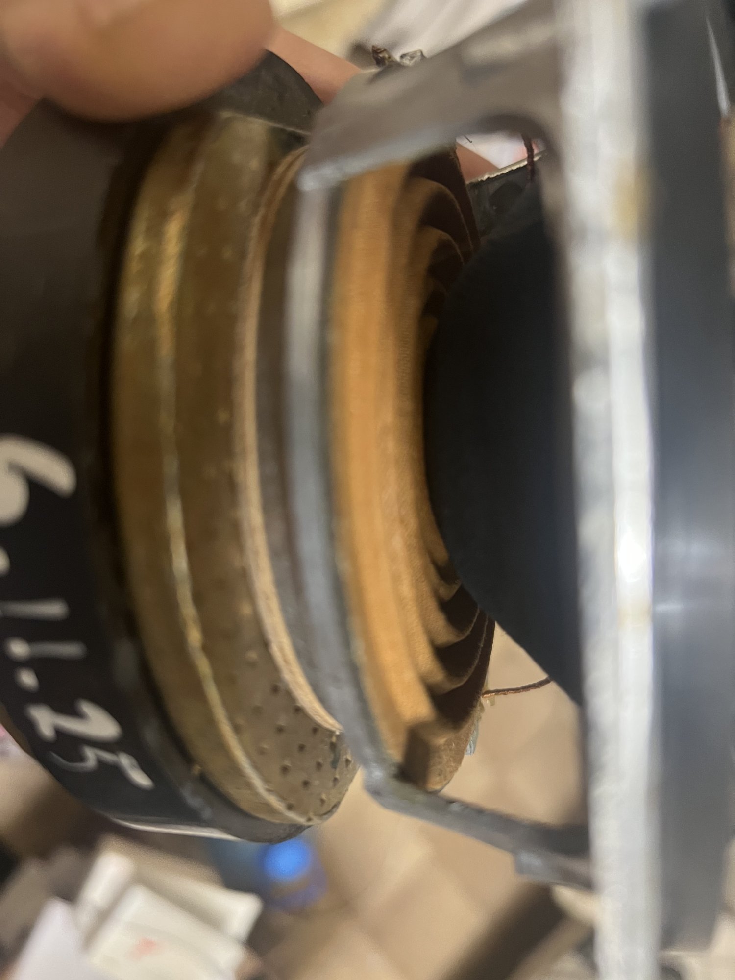

Если у кого есть нормальный 25ГДН-3-4 в руках, можете глянуть - центральная шайба должна иметь небольшую вогнутость ближе к центру - как на снимке:
Что то здесь не то. Толи диффузоры легкие толи подвесы жесткие. Помните в начале темы я обращал ваше внимание на то что вроде как ваши динамики ремонтировались были видны более свежие разводы клея. Скорей всего меняная подвижка от 20гдс она более легкая.

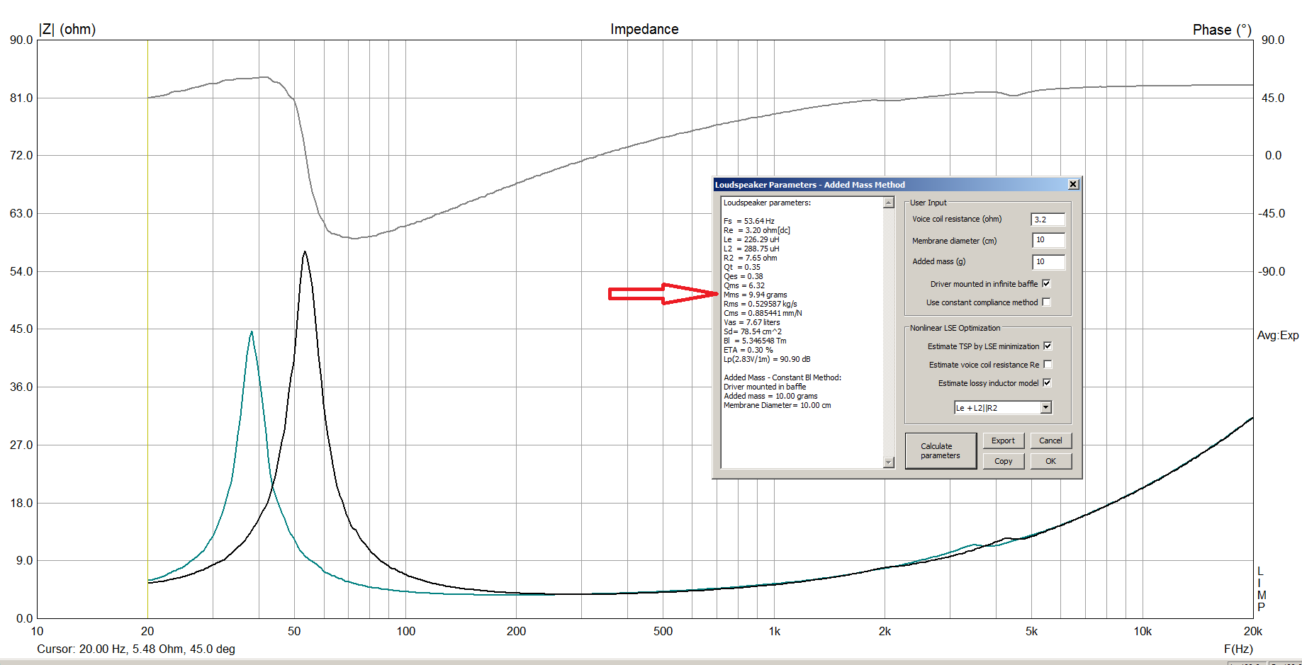

Ага, то есть прицепив к диффузору точно взвешенный кусочек пластилина, мы можем точно вычислить массу подвижной системы?
Косвенный метод не про точность, а про в пределах. Но всё равно статистика по 25ГДН-3 есть, так что в 9-11гр вполне попасть.

Я совершил такую же ошибку с 25ГДН-3 - понадеялся на стороннего исполнителя ремонта. Вернее на трех исполнителей и только третий дал вменяемый результат, да и то, что-то среднее между 25ГДН-1 и 25ГДН-3. Тут прямо необходимо искать родные запчасти к подвижке.
