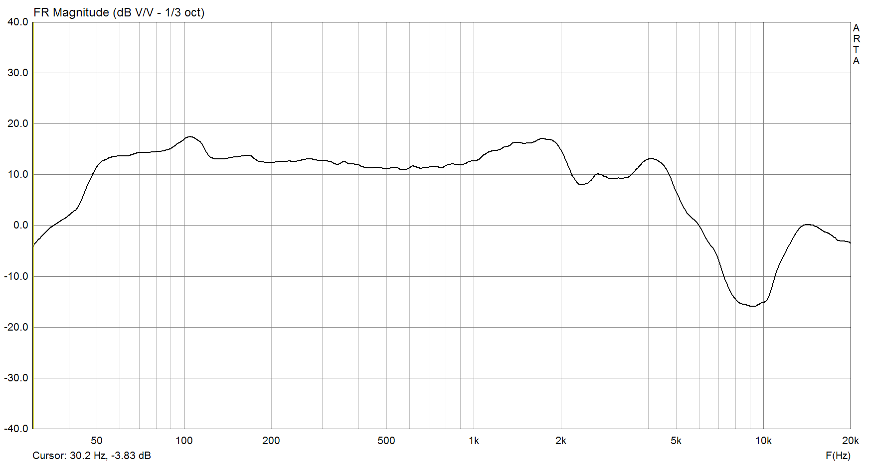

Ниже привожу АРТА АЧХ 15гд14 это тоже динамик резонанс который я показывал выше.
Когда здесь говорят о фазовых фильтрах, то я бы начал с книги Шкритека. Нового пока ничего не придумано: хочешь получить резкий спад в полосе подавления (например, фильтр Кауэра)– будь готов жертвовать переходной характеристикой фильтра.
Как по мне АЧХ Андрея больше похоже на АЧХ среднечастотника.
Смотрите выше на условия, способ измерения и "почему так" (это важно). Тому и "больше похоже на АЧХ среднечастотника".
В дощечке/картонке/"меж коленями" левая часть графика будет похожа на Вашу.
Но в данном случае нужна была правая часть – "ступенька" выхода из поршневого.
А наизмеряв некое кол-во динамиков free air, сразу видно, что будет в некоем ящике.
Естественно, что реальные АЧХи нч/сч/шп получаю в относительно нормальных щитках.

Моя ачх снята фриаир в двух сантиметрах от диффузора.
Ну вот!!!
Это для "оценки низа и левого ската" (Fs около 55, Qts в р-не 0.9?)
А теперь в воздухе см 70, и увидите "шо-по-чём";)
Правую часть таки не узнаете. А слева будет похоже на моя.

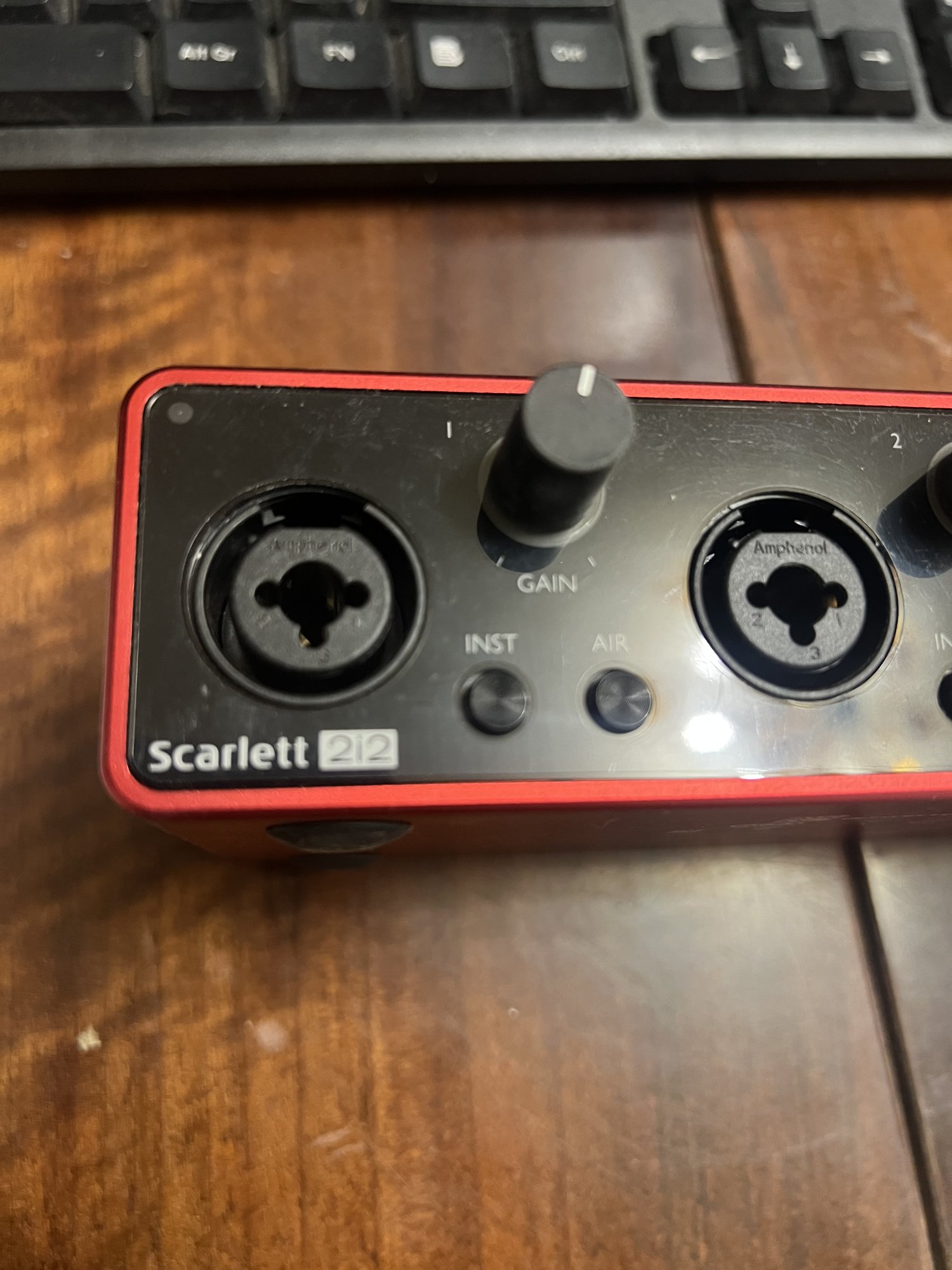

А вы тоже не заметили среди моих многих букафф - шнур для разъёма XLR ? Питание фантомное?
Я заметил, но Вы так спросили, что я подумал, Вы уже знаете ответ и хотите подколоть ). Да, XLR и у микрофона и у внешней аудиокарты, 48 вольт. Но как водится, схемы подключения нет, предполагается что покупающий и так всё знает.
Огорчительно и матом, но удержусь - не было у бабы заботы, купила баба порося...
XLR куда сувать будете? А где 48 для фантома возьмёте? :sick:
Я ж после слова микрофон написал про аудиокарту, может поспешил, и не сложил нормально предложение. Сувать буду сюда, там же и 48 вольт сидят

Сувать буду сюда
+likeХорошие дырки для всува!
Тогда повезло, в противном случае...
И не знаю ни одной подходящей внутренней звуковой карты в компьютере, надо покупать карту которая будет больше нигде не нужна.
Многие ведутся на слово "фантомасная", а это убогость - сначала создают искусственные трудности пропуская и сигнал и питание по одним проводам, чтобы потом пытаться разделить их не создав проблем.
Второе - питание капсюля обычно 3...9 В, но нет, сначала получают 48 В и скорее всего через повышающий импульсный преобразователь, источник помех. Потом доблестно борются с помехами и понижают напряжение с 48 до 5 В.
Иллюстрация к "зачем просто когда можно сложно".
А всего-то надо добавить 2 тонюсеньких проводка и пустить по ним питание. Для сцены это простительно, для дома - извращение.
