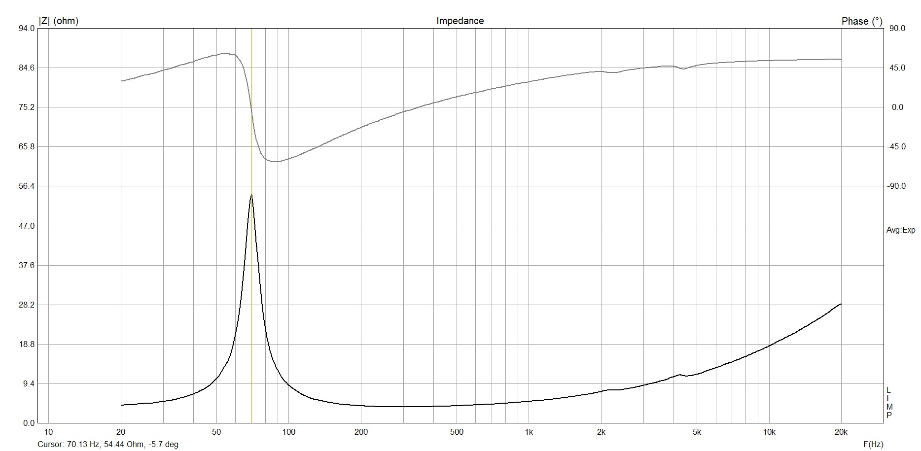

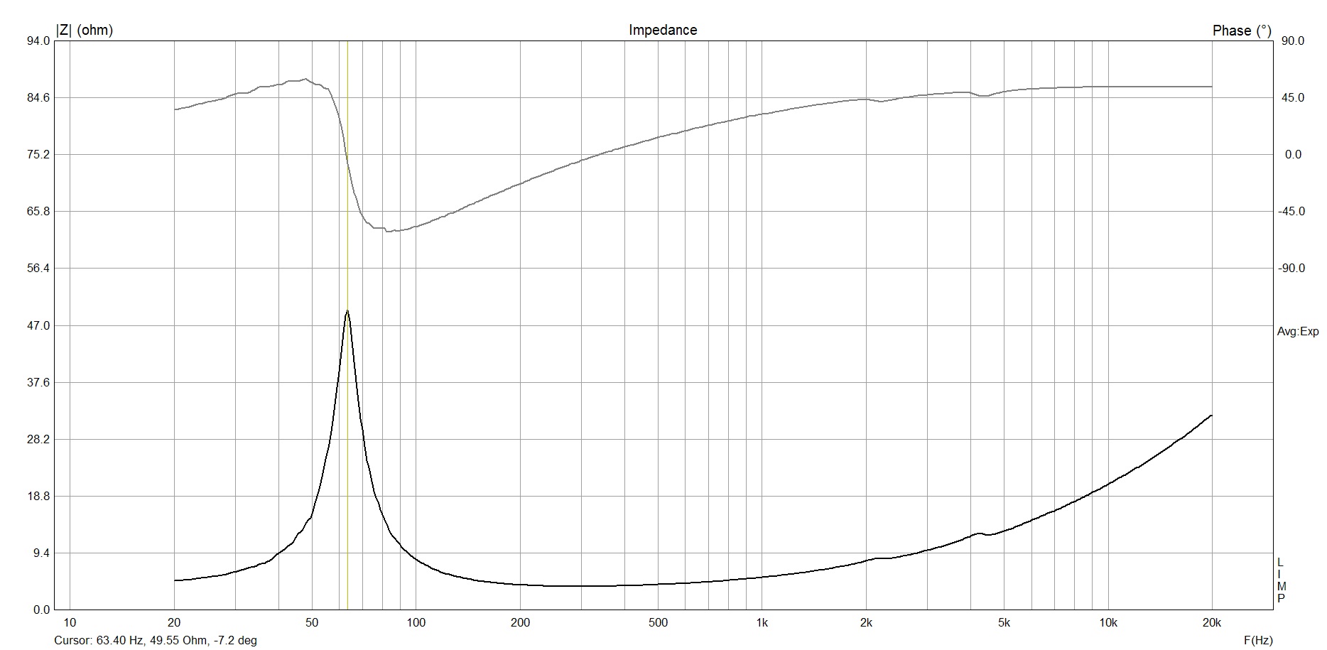

Как и обещал измерения с измерительным усилителем и без него для этого был найден в закормах старый 25гдн3 прилично задубевший. Извиняюсь за оффтоп это будет здесь лишним, но думаю автору темы будет интересно узнать в чем разница.
Измерение №1 с усилителем по "Хомячку" ток через динамик 100мА
Измерение №2 без усилителя выход с наушников Rref=47 Om. ток не измерял просто забыл. Но он явно меньше даже на слух.
Разница если округлить в 7 Гц. Так что Тимур ваши динамики возможно скатятся до 80 Гц но это все ровно многовато. Придется поить их водкой и мазать мазью для загара, а если не поможет то хирургу под нож.
Спасибо. Разница огромная.

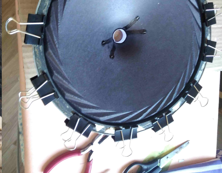

С грузиками все стараются положить динамик диффузором вверх, да ещё на стол. При мягком подвесе и большом грузе диффузор смещается вниз и катушка тоже. Не сильно, но всё же.
Грузики надо закрепить чтобы они не убегали, а как это сделать не портя диффузор? На снимке по ссылке выше свинцовые грузила приклеены с тыльной стороны диффузора. Не по душе мне всё это и результаты определения Vas нестабильные, по крайней мере у меня. Вот почему после изготовления ящика надо "перемерить" динамик уже в этом ящике и заново посчитать (не с куркулятором, это автоматически делает программа) Vas и Q уже в ящике - это полезно, особенно если нужен ФИ.
Понял, спасибо Вам, мне тоже идея лепить-отрывать не особо нравится, тем более ящички кое-какие уже есть, проще повозиться с точными замерами объёмов.

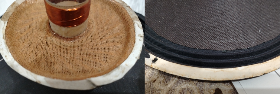

Когда резиновые подвесы изрядно выпили докторской ваксы, стали пьяными липкими, есть смысл поразминать их очень низкими частотами 12...16 Гц чтобы ход диффузора был несколько мм, может удастся отыграть несколько Гц.
Кроме прочего, эти частоты не слышны и не мешают (мять голые динамики). Не советую как писали раньше подключать их к транформатору и качать частотой 50 Гц.

Раз пошел разговор как и чем клеить поделюсь своим скромным опытом.
Все детали подвеса и ЦШ которые контактируют с корзиной я клею через бумажную прокладку особенно это касается экспериментальных образцов которые возможно придется несколько раз переделывать. Что это даёт, если вдруг придётся переделывать вы с легкость вводите ацетон шприцом с иголкой между слоями и бумага легко расслаиваются и детали освобождаются. Для понимания выглядит это примерно так.
В качестве клея использую БФ он более долгоиграющий. В качестве прижимов канцелярские прищепки.
6,950
7,207
254
Орригинально.
Кто это придумал??
Боюсь, здесь он слишком долгоиграющий.
Вы делаете очень большой динамик, это намного сложнее, а 6,5 дюймов куда проще и он в целом менее склонен расползаться.
Да, я тоже намекал, но нужны довольно крупные и слишком уж они сильные. Будете смеяться и сейчас их давно не видел, но можно бельевые - дерево или пластик. А 15ГД-14 и так можно.
Коль уж так, то в Вашем случае кумекаю за небольшой тканевый продуваемый ПЗ, с пропиткой горла (см 1.5-2 по радиусу от катушки) шеллаком/цапонлаком (это сделать в любом случае желательно).
На Али нашёл только маленький, а для 6,5 дюйма видел только бумажные, и они годятся.
Но "марлевые" прислали в небольшой пластиковой баночке, я даже удивился - почти гарантия от повреждений.
Подмазывая диаметрально от дифа лак на такую ПЗ, можно подравнять АЧХу справа.

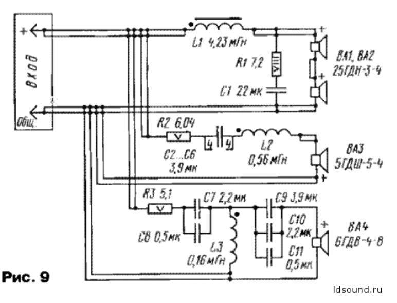

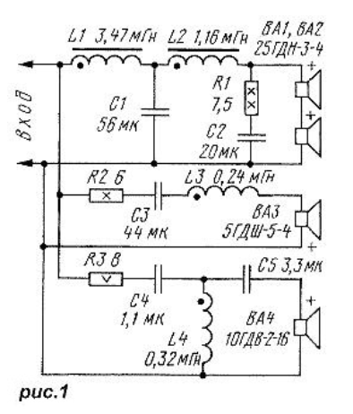

Большое спасибо всем за советы по доработке динамиков - пусть не я лично их воплощу, но более опытный мастер и быстрее - они очень важны! Я прикинул, что чтобы тема из доработки АС не разветвилась до ремонта динамиков, я попробую посотрудничать с местным умельцем по ремонту динамиков - оказалось он подвесы берет там же, где и я собирался. Что касается пыльника, можно заказать бумажный, углеродный и пластиковый - примерно такие, как на фото. Нужно только размер померять какой у оригинала. Какой из этих лучше выбрать? Их можно будет заказать вместе с подвесами.
Пока будут ремонтироваться динамики, очень хотелось бы вернуться к тебе фильтров и компоновки.
За прототип предполагается взять два варианта фильтров от АС Verna с похожим набором головок (кроме ВЧ). В одном варианте использована комбинация 1-1-3 порядок, в другом - 3-1-3 порядок. У Петрова в Радиолюбителе были интересные исследования импульсных характеристик фильтров, и там 3-1-3 был кажется на втором месте после 1-1-1. Если принять частоту раздела НЧ-СЧ примерно за 700-800, то по идее запаса полосы должно хватить обеим головкам, чтобы поделиться 1м порядком, тогда можно пробовать стартовать с более простого прототипа 1-1-3, а если что-то не понравится, можно развить до 3-1-3.
Чтобы не было совсем скучно, хочу добавить, что если чувствительность получившейся системы окажется низкой, у меня есть где быстро заказать корпуса-близнецы для имеющихся, и поставить по две НЧ головки (хотя в ветках Verna кажется обсуждалось, что при такой компоновке максимум низких частот имеется где-то сбоку АС).
Но мне кажется, что для начала можно попробовать и с одной головкой - из одной всегда можно две сделать (как и наоборот )).
То есть предлагается идея движения от простого к сложному с измерением/слушанием каждого этапа. И на самом первом этапе есть мысль использовать только имеющиеся в данной АС головки, в дальнейшем можно легко поменять, например, ВЧ, как тут был мудрый совет, на излучатель Хейла.
Что скажут наймудрейшие?
