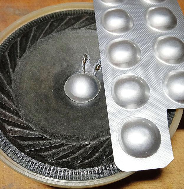

Что касается пыльника, можно заказать бумажный, углеродный и пластиковый - примерно такие, как на фото. Нужно только размер померять какой у оригинала. Какой из этих лучше выбрать?
Моя за бумажку – мин.высоты и мин.диаметра, чуть-чуть больше каркаса катушки динамика. Можно вклеить и впуклостью наружу.

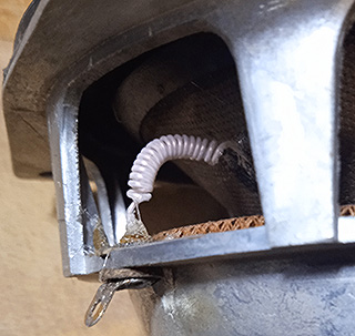

Ежели 15ГД будет разбираться, то сделать вент.отверстия в каркасе катушки (если их нету) и мазьнуть дополнительно "общеукрепляющим"(с)
Тогда бумага или пластик остается, штатный колпачек 30мм, а углеродные начинаются с 35.Хотя выглядят прикольно. 35 мм это уже будет много? Любопытно, чем углерод интересен. Кстати, я недавно читал в радиолюбительском журнале о доработке Радиотехника У-101 путем замены штатного усилителя УНЧ-50-8 на усилитель Агеева 87/2, так автор рекомендовал в колонках заменить блестящие колпачки на другие, так как изза повышения быстродействия усилителя, блестящие начинают щелкать.
А у Вас случаем фотки нет посмотреть что это именно за отверстия, сколько и какие они нужны, и где именно и чем именно мазнуть? ))

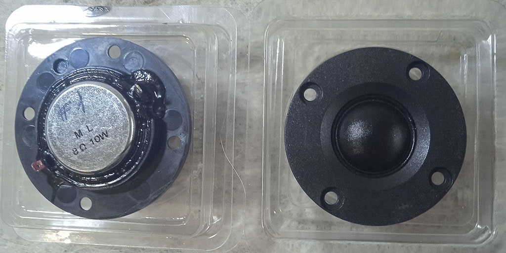

Спасибо за ссылку, а Вы уже с ними работали - в том смысле, что есть уверенность, что им 1 порядок норм пойдет при частоте килогерц 5-6? Выглядят компактно,в корпус влезут
Уверенность???;)
Даже более(!), тем паче, что с 5-6кГц.
Моя, и не только моя, об этих ML-ках уже множество раз упоминали. Несколько моих двухполосок-бубнелок сделано, в т.ч. и 10МАС (но для 10МАС нужен особый конструктив).
Да хотя бы ВОТ, и выше по теме Andrezʼа (берите 4Ω шёлк)
Где то Александр Бокарев давал картинки и отзывы.
Для Вашего проекта от те китайские будут в самый раз.
ТУТА о подобных от Сергея KSV.

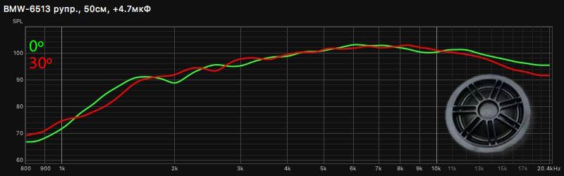

Найдёте автопищики BMW-6513 (со старых авт) – будет ващще зашибись
Это через кондёр и в маленьком рупорке (то моя выё*** ;=)))). Но и без рупорка суперски, только фланец приделать.
Нам нужен поршневой диапазон работы 15ГД-14, а такие толстые пимпы подос*рут на правом краю АЧХи. Усложнять фильтр? Та ну на.
А шоб прикольно было, то размалюете фломастером;)
(НЕ шутка)

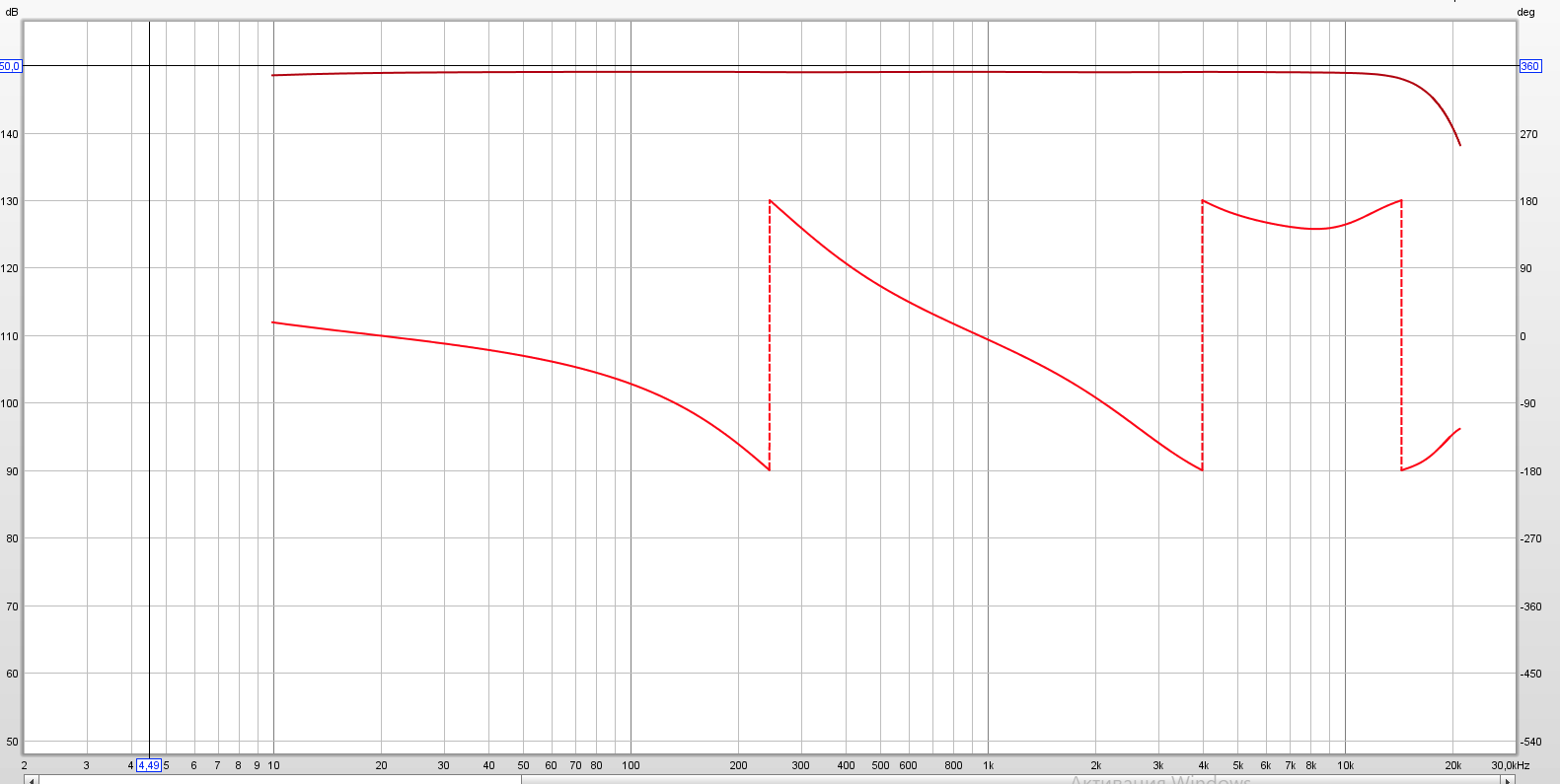

Большое спасибо всем за советы по доработке динамиков - пусть не я лично их воплощу, но более опытный мастер и быстрее - они очень важны! Я прикинул, что чтобы тема из доработки АС не разветвилась до ремонта динамиков, я попробую посотрудничать с местным умельцем по ремонту динамиков - оказалось он подвесы берет там же, где и я собирался. Что касается пыльника, можно заказать бумажный, углеродный и пластиковый - примерно такие, как на фото. Нужно только размер померять какой у оригинала. Какой из этих лучше выбрать? Их можно будет заказать вместе с подвесами.
Пока будут ремонтироваться динамики, очень хотелось бы вернуться к тебе фильтров и компоновки.
За прототип предполагается взять два варианта фильтров от АС Verna с похожим набором головок (кроме ВЧ). В одном варианте использована комбинация 1-1-3 порядок, в другом - 3-1-3 порядок. У Петрова в Радиолюбителе были интересные исследования импульсных характеристик фильтров, и там 3-1-3 был кажется на втором месте после 1-1-1. Если принять частоту раздела НЧ-СЧ примерно за 700-800, то по идее запаса полосы должно хватить обеим головкам, чтобы поделиться 1м порядком, тогда можно пробовать стартовать с более простого прототипа 1-1-3, а если что-то не понравится, можно развить до 3-1-3.
Чтобы не было совсем скучно, хочу добавить, что если чувствительность получившейся системы окажется низкой, у меня есть где быстро заказать корпуса-близнецы для имеющихся, и поставить по две НЧ головки (хотя в ветках Verna кажется обсуждалось, что при такой компоновке максимум низких частот имеется где-то сбоку АС).
Но мне кажется, что для начала можно попробовать и с одной головкой - из одной всегда можно две сделать (как и наоборот )).
То есть предлагается идея движения от простого к сложному с измерением/слушанием каждого этапа. И на самом первом этапе есть мысль использовать только имеющиеся в данной АС головки, в дальнейшем можно легко поменять, например, ВЧ, как тут был мудрый совет, на излучатель Хейла.
Что скажут наймудрейшие?

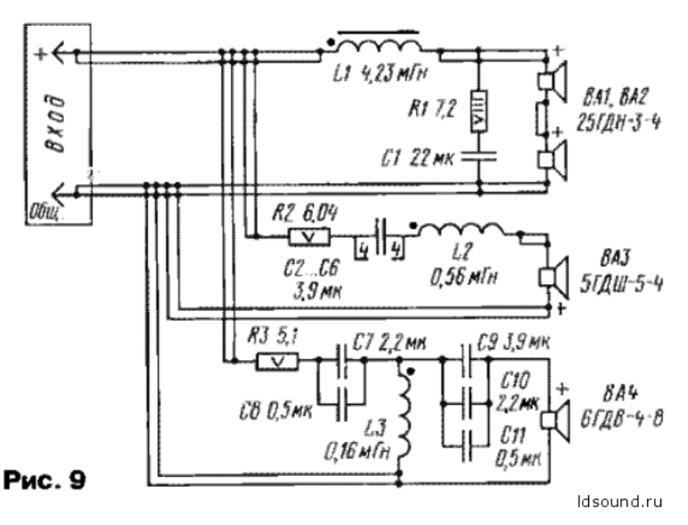

В категорийной форме возразжевываю против третьего порядка НЧ фильтра для 25гдн-3-4! Тогда уж лучше совсем без фильтра – (не верьте! )! Пока НЧ динамики подвергаются чудесам пластической хирургии, Вы может новый ВЧ динамик присмотреть (изодинамик – pиббон твитер или Хейл).
С фильтрами- это к (темам) Маркову.
Фильтр- вешь конкретная,а не умозриттельная:)

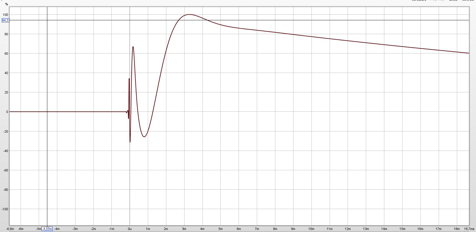

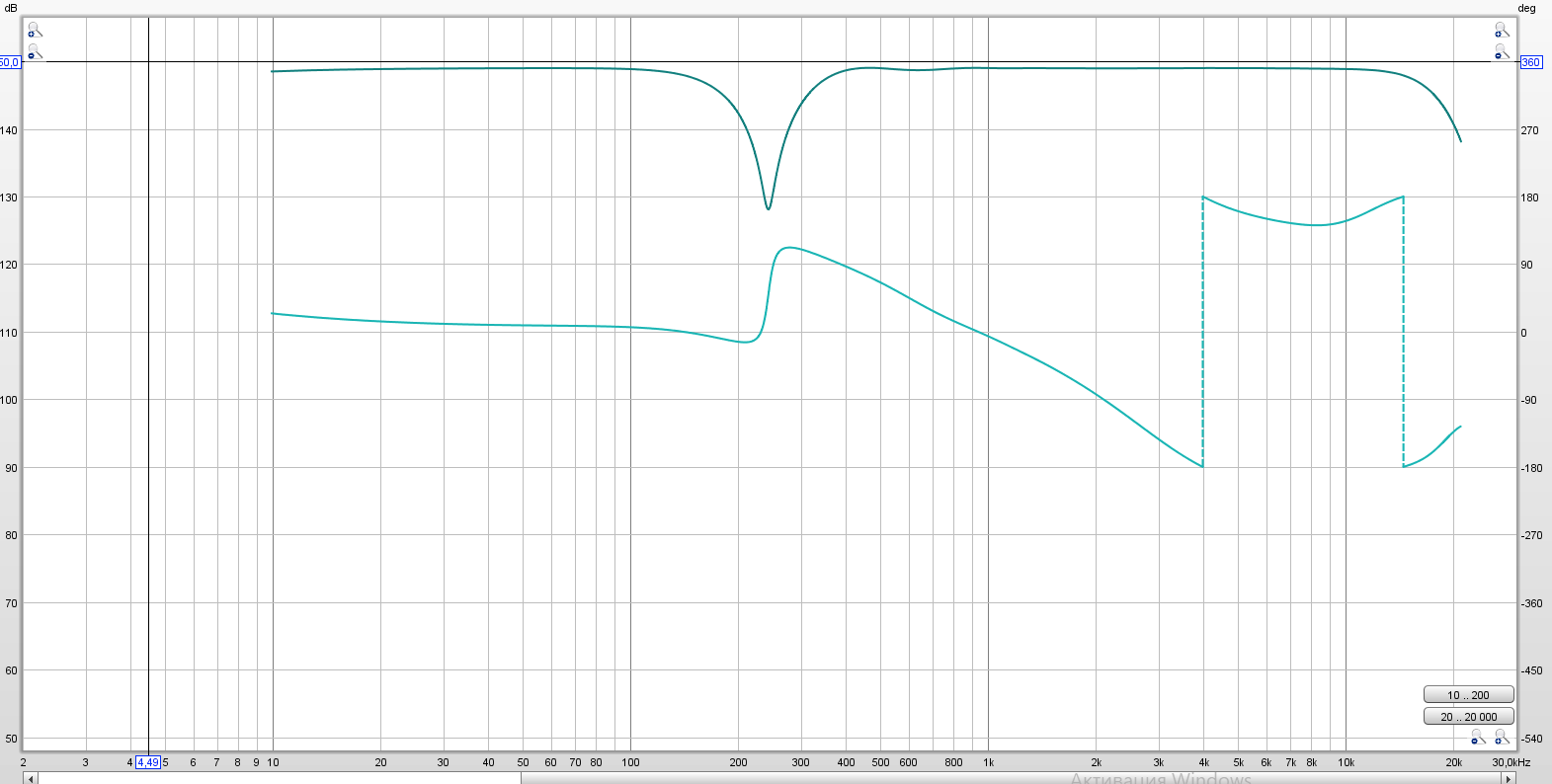

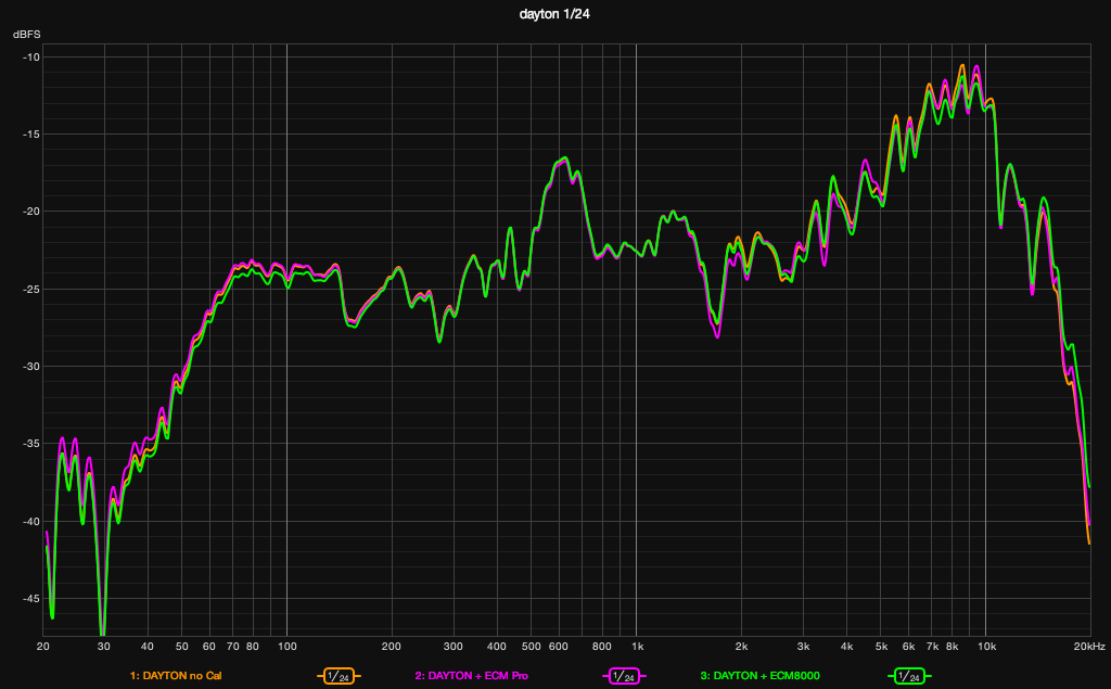

А чем именно Вам 3й порядок на НЧ не нравится? Я прикрепил график, чтоб было удобнее смотреть.
Сразу -то так и не скажешь, но начну с повышенного расхода медного провода, потом скажу про резвокопытный спад АЧХ такого фильтра – почти 18 дБ на октаву.
Моё дистанционное мнение – хватит катушки на 2 мГн и Лейденской банки (не путать с ведерком Фарадея или кружкой Эсмарха) на 15 мкф.
Фтопку ту картинку!

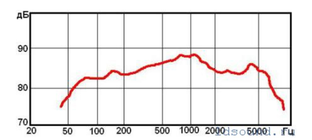

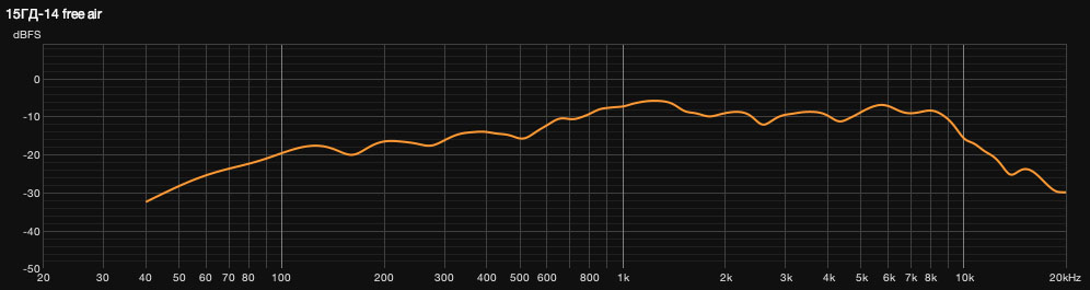

Вот один из не самых лучших 15ГД-14 free air, т.е., без ничто, в руке, см 50-70. В ящике кривулька до 600-700-800Гц подравняется.
И шо тут делать третьему порядку?
Катухой 2-2.5мГн (ну, может аж 3мГн, зависит от конкретных экземпляров НЧ/СЧ динамиков) придавить и усё.
Кривулька с 500-600 плавненько загнётся вниз. Успокоенный ПАСом/ватой 4ГД-53 вывести далее на полку относительно 15ГД-14.
*) До 600-700 не смотреть. Интересует что далее справа.
Больше возни будет с СЧ-секцией 4ГД-53.

Фтопку ту картинку!
И не только её, но и вашу программу, которой я не верю.
Почему за неё все цепляются, в том числе и Вы? Потому что она приятно врёт. "Ах обмануть меня нетрудно, я сам обманываться рад".
Андрей Павлович! Лично Вам я верю, а вот таким графикам - нет.
Вот один из не самых лучших 15ГД-14 free air, т.е., без ничто, в руке. В ящике кривулька до 600-700-800Гц подравняется.
Если бы действительно так было бы хорошо, никаких ящиков и не делали бы, слушали как есть, в голом виде.
Из всех "цивилизованных" лидеров звукотехники, Philips наверное дольше всех держалась за "голую правду".
И получалось это. Два примера динамиков близких по диаметру, остальные - 8-12 дюймов.
Тенденция та же, но крутизна спада разная!
Если обман слева, почему его не может быть справа?
Конечно, Вы не пишете про расстояние, но тем не менее.
Знаю что Вы будете и дальше верить своей программе - она так приятно глазу рисует, а я и дальше не доверяю ей, даже если в одних случаях результаты совпадают с нормальными программами, то в любой момент может вылезти smart - "чего хозяин изволит увидеть?"
На этот счет есть книжный ответ, но не подкрепленный моим опытом реальных прослушиваний (но скоро понемногу появится, я надеюсь. Повышение порядка уменьшает зону совместной работы, потому что её результаты не факт, что окажутся приятными на слух.
Но с учетом постепенного повышения сложности, согласен с Вами, что с такого варианта как минимум логично стартовать, с 1 на 3 всегда можно перейти.
Ваши предположения о величине катушки на НЧ неплохо согласутся с этой картинкой, с поправкой на вдвое меньшее сопротивление одиночной головки постоянному току, как Вы и говорили - 2-2,5мГн.

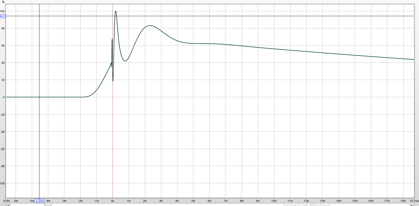

Сейчас буду ехать в поезде и попробую просчитать частоту НЧ-СЧ.
Кстати, подумал, что для новичка очень непросто по внешнему виду понять, где заканчивается 1 порядок + Цобель и где начинается 2-й порядок + резистор для уменьшения добротности.

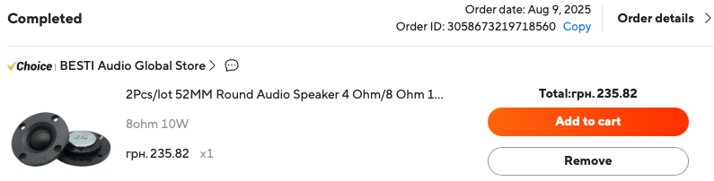

+like Андрей Павлович, а лично Вы - Этот покупали? Тогда помечу его себе как кандидат. Вот только не люблю пищалки 4 ом, там есть вариант 8 ом. Вот только знать бы его отдачу, это слабое место у китайцев.
Непонятно только как придать ей форму без морщин? Распариванием, вымачиванием и высыханием на биллиардном шаре?

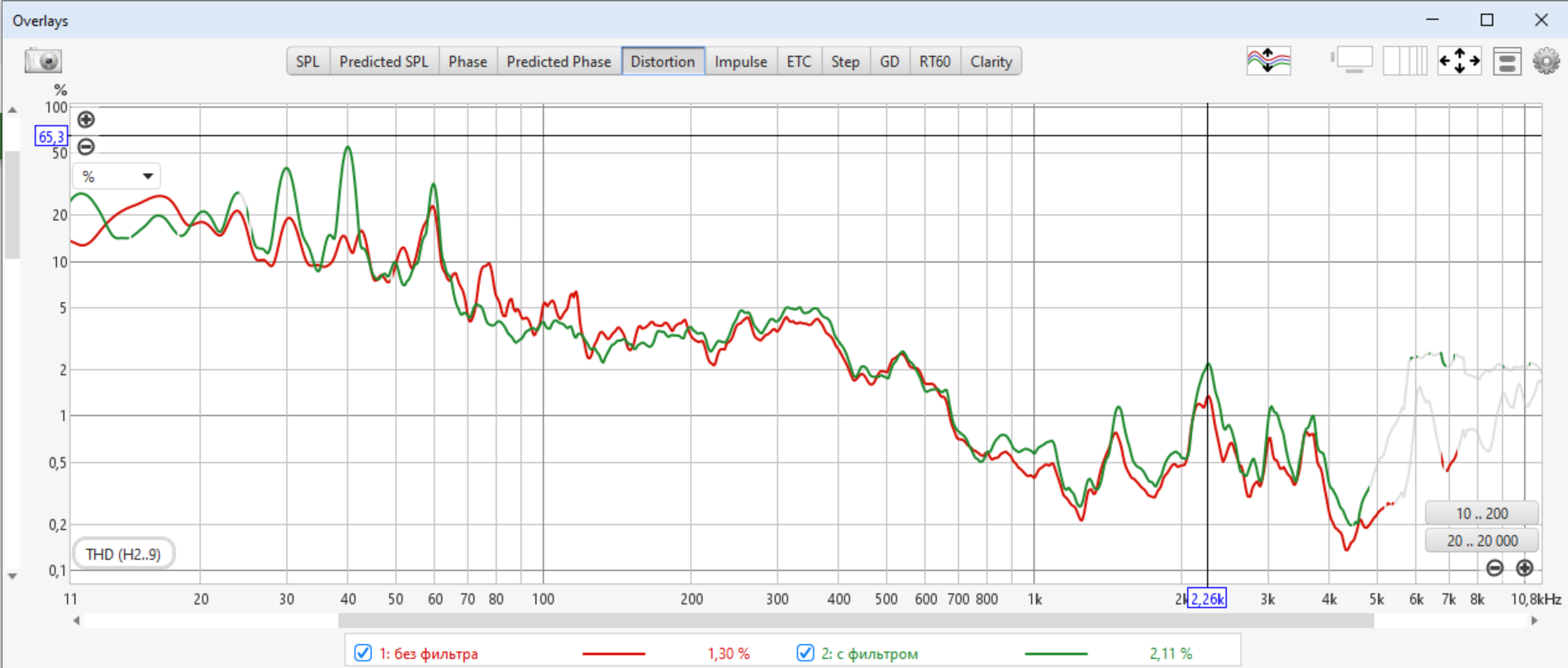

Всего навсего, Вы не хотите/не имеете желания её освоить...
К Вашему сожалению, REW не врёт...
Не единожды приводил картинки с разных проф.программ. Видели?
Андрей Павлович! Лично Вам я верю...
Ну, хоть на этом спасибо.
Это намеряно free air на посмотреть, что справа. Мысленно добавляю "ящик". "И опыт, сын ошибок трудных..."(с)
См.выше.
Как всегда – 50-70см, дин в руке вертикально, поодаль от всего. Неужели об этом ещё нужно говорить?
Когда впритык, то оговариваю, или сведущие и так понимают по кривульке, что впритык (надеюсь, Вы таки знаете, зачем так).

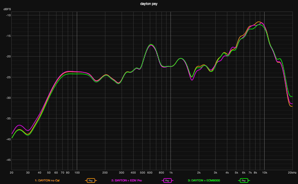

Ув.Сергей, выкройте пожалуйста время и разберитесь, что такое PSY/VAR/ERB-сглаживание и зачем/когда применяется.
Надеюсь, что после этого Вы по иному посмотрите на современные прогр.комплексы и... переучитесь с древностей. Это не сложно;)
!!! Извините, ежели посчитаете мои излияния за резкость.
Да, именно 8Ω, две пары с разрывом во времени. Зачем и куда – есть в темах.
В кач-ве 4Ω-мных пользую BMW/VAG, Sonavox и пр.подобные.
Ну не с потолка же кривульки рисовал.
первая пара, "давнишняя"
и крайняя, "летняя" пара (та, которая ушла в 10МАБ в рупорок)
В 10МАБ к восьмиомной в рупорке ещё и гасилка 10-12Ω.
Непонятно только как придать ей форму без моржин? Распариванием, вымачиванием и высыханием на биллиардном шаре?
А твёрдою рукою обрезать готовый;)
Ранше размачивал бумагу с убитых тонких диффузоров, и "выкатывал" на шарике. После просушки лачил.

Импульс то фигня, в плане фазы куда показателен степ респонз.
В плане фазы проблема всех пассивных фильтров в том, что они крутят фазу и тем самым каждая полоса излучает сигнал с некой задержкой, но проблема этой задержки фильтра в том, что она не постоянна по разной частоте т.е. на разной частоте задержка разная, по этому смещая динамики в пространстве нет возможности компенсировать задержку пассивного фильтра полностью по всей необходимой полосе частот, но при этом влияние на суммарную АЧХ в зоне совместной работы мы вносиим ощутимое.

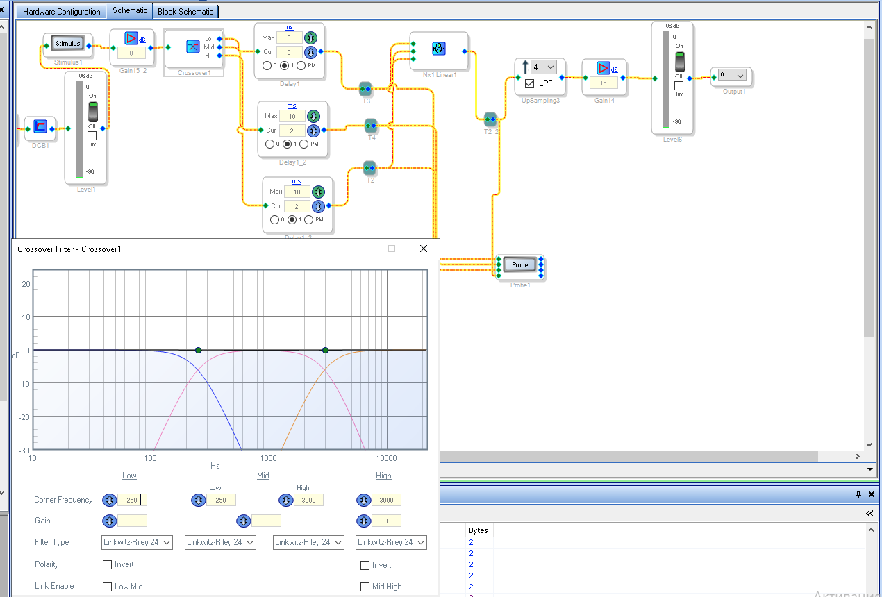

Ниже картинки которые показывают что введение задержки в полосы пассивных БИХ фильтров приносит больше вреда для АЧХ чем пользы.
Это АФЧХ суммы трёх полос кроссовера LR24 с частотами деления полос 250Гц и 3кГц.
А это степ респонз этой АФЧХ, на нём отчётливо видно что каждая полоса кроссовера имеет максимум своего излучения в разный момент времени. Фильтр ВЧ динамика имеет малое время задержки и звук от ВЧ динамика приходит первый, далее СЧ динамик и уж потом через 3мсек приходит звук от НЧ динамика.
На первый взгляд кажется если задержать время на 2мсек в СЧ и ВЧ полосе, то в итоге мы должны получить меньшее рассогласование полос во времени.
Хорошо, вносим задержку в 2мсек в СЧ и ВЧ канал по отношению к НЧ каналу, и смотрим на степ респонз.
Да, ВЧ и СЧ стали ближе к максимуму НЧ полосы, но их сумма происходит с невыгодном для нас результатом, что хорошо видно на АФЧХ.
Мы получаем яму на АЧХ более чем на 35дБ. И эту яму куда более слышно на слух чем отставание НЧ от ВЧ на 3мсек.
Так вот, с помощью перемещения динамиков в пространстве мы вносим постоянную задержку в полосу воспроизведения, и можем менять результат суммы АЧХ но при этом выровнять фазу фильтров мы не в состоянии, это ограничение заложена в самом принципе работы БИХ фильтра.
Ниже степ респонз суммы трёх полос фазолинейнго кроссовера кторый показывает что все три полсоы рабоатют синхронно и синфазно.
Такую красоту по фазе можно получать только в активных фильтрах реализованных на ОУ или с помощью цифровой обработки сигналов.

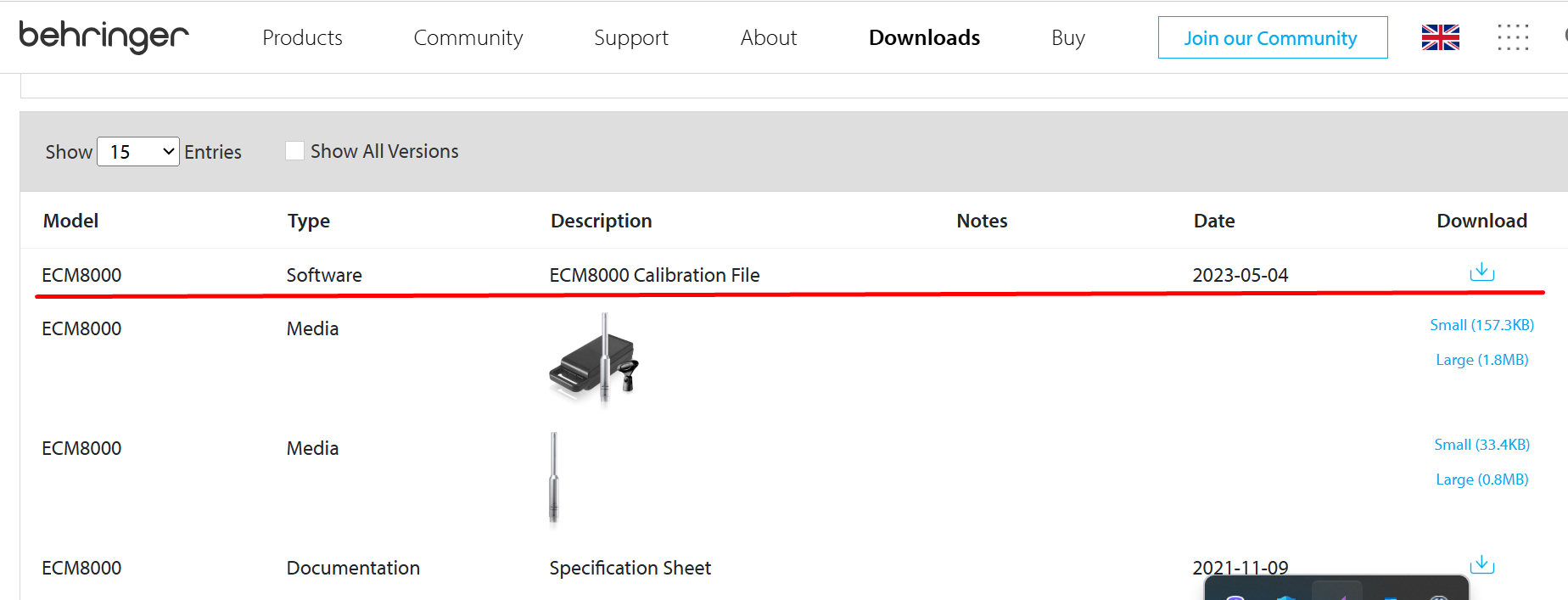

Раньше по серийному номеру микрофона с оффсайта на е-почту.
Сейчас глянул, – ан нету уже такого. Очевидно, сейчас фирмачи тщательно отбирают мик.капсюли с ровнейшей АЧХой.
Вот что у них на сайте:

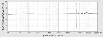

Отличный Звук Со Всех Углов!
Плоская частотная характеристика ECM8000 от 15 Гц до 20 кГц и всенаправленная схема звукоснимателя дают вам четкое, точное считывание уникальных звуковых характеристик, бла-бла-бла...
Т.е., калибровочный под свежий ECM8000 не нужен. Потребно только откалибровать весь аудио-тракт (Loop с вых. на вх.) и прицепить к программулине калибровочный аудиотракта (предвар, усилок и пр. чего у Вас будет или не будет)
*) У них в "Загрузках" калибровочный только под ECM Pro.
Глянул что-к-чему – для наших случаев можно и без него. Будете вылавливать редкие тонюсенькие неравномерности 1дБ? Не. Ото-жжж...

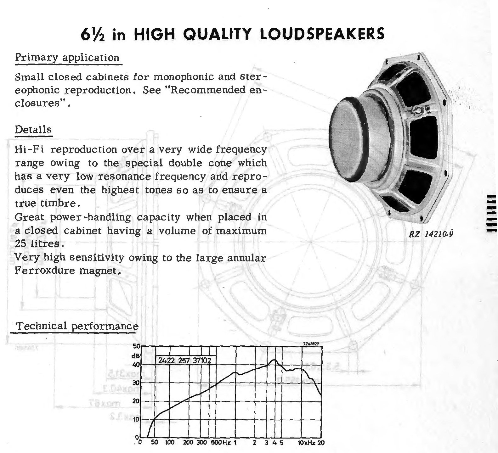

А это не то, что нам надо?
Среди выводов у него были и такие, что работая напрямую от ИНУН усилителя, головка (одиночная, не АС), имеет больше нелинейных искажений, чем от него же, но через индуктивность? Так что с активом тоже не так все уж однозначно, если начать вникать в детали.
Если вникать в детали, то многое что в аудио является не однозначным.
Сам принцип стерео это обман ух, впрочем как и динамик это в своей сути обман.... Ну то ладно. Ближе к сути вашего вопроса.
Начну я с далека, если вы хотите найти ответы на свои вопросы, то без эксперимента и измерений найти объективные ответы на многие вопросы просто не получится, по этому микрофон архиважен в вашем случае, и архиважно научится им пользоваться в той мере, что бы не делать кривых измерений которые будут приводить к кривым выводам. Но есть и ещё один очень немаловажный критерий измерений, это прослушивание результатов своих манипуляций с АС, и вот тут находятся основные грабли всей аудиофилии в самом негативном понимании слова аудифилия.
Человеческий мозг так устроен, что он очень легко может менять восприятие звука под действием самовнушения и (или) предвзятости. Очень частот достаточно видеть на измерениях улучшение некоего параметра, как сразу мозг начинает слышать улучшения в звуке. По этим граблям ходит вся честная аудиофилия.
Далее…
В инженерии есть подход решения некой изолированной проблемы, изолированной от других мешающих но связанных факторов. Результаты таких исследований обывателями или любителями порой и часто воспринимаются некорректно, как пример, к примеру некие инженера взяли некий динамик и подключил его к ИТУН, что бы посмотреть как будут себя вести некие виды нелинейных искажений, экспериментально и теоретически инженера показали что снижается третья гармоника на 20% за счёт увеличения сопротивления шунтирования тока противо ЭДС катушки динамика. Ура. Инженера теперь знают как можно уменьшить третью гармонику конкретно в этом динамике на 20%. Что делает аудифилия, аудифилия не вникая в физику процесса начинает постулировать что это явление распространяется вообще на все виды динамических головок, так же они постулируют что работа динамика от ИНУН это всегда хуже чем работа динамика от ИТУН. При этом, они эти постулаты проверяют на слух, а не с помощью приборов.
Ряд инженеров проверяют результаты приборами и делают более объективные выводы такого мероприятия. Так вот, что бы снизить Кг динамика с помощью дополнительной индуктивности эта индуктивность должны быть определённой величины, и при этом иметь малую нелинейность. При этом сама индуктивность мешает низкому выходному сопротивлению усилителя демпфировать динамик, и тем самым Кг у динамика растут в зоне его резонансной частоты. Получается в одном частотном месте Кг понизили, а в другом частотном диапазоне Кг подрос.
При этом всём, если вести речь за пассивный фильтр, то эффекта снижения Кг динамика можно вообще не зафиксировать т.к. необходимая величина индуктивности в кроссовере для конкретной частоты раздела порой значительно ниже необходимой индуктивности для снижения Кг динамика. Помимо всего этого, характерный окрас звука динамиком в своей массе заложен не в третьей гармонике, которая порождается модуляцией магнитного поля в зазоре, а основной характер звучания динамика находится в чисто механической части динамика, такие как форма диффузора, материал диффузора, подвес и центрующая шайба, они формируют АЧХ динамика с его локальными резонансами и ломкой диффузора и искажениями. Но инженерный подход изучения одной проблемы без учёта остальных проблем, порой людей вводит в заблуждение, они думают если поставить индуктивность между усилителем и динамиком то всё, звук станет лучше. И те кто реально в это уверовал, те реально будут слышать улучшение звука, хотя его по факту там может и не быть. Все динамки дифузорного типа разрабатываются для ИНУНов. Если есть навыки, то конечно можно из некого динамика с помощью ИТУН выжать чуть лучшие характеристики по Кг, но в целом это просто того не стоит…..
Так что, если не хотите долго ходить по граблям аудифилии, вам нужно научится делать слепые прослушивания своих результатов. Это вас избавит от неправильных выводов.
Вообще тема звуковоспроизведения в домашних условиях весьма обширна и глубока, но пожалуй следует упомянуть самый важный фактор о котором часто не говорят.
-Помещение и АС работают в неразрывной паре.
Не рационально рассматривать отдельно характеристики помещения от характеристик АС. Т.е. нужно анализировать АЧХ полученную от реальной АС в точке просушивания.
Если нет возможности свести RT60 своего помещения к оптимуму, то для снижения влияния помещения на звук желательно слушать АС в ближнем поле.
Расстановка АС в помещении, важна.
Коррекция АЧХ в точке прослушивания делается в последнюю очередь т.к. это больше маскирование, чем решения основных проблем.
Если вы хотите сэкономить кучу своего времени, посмотрите на путь развития этого блогера. Он начинал с изготовления разных хитрых АС, а закончил обычным серийным ширпотребом который при правильной настройке выдаёт звук который не в состоянии выдать фирменная пассивная АС.
Если ваша цель актив, то идите в актив и копайте тему актива т.к. это шаг в перёд и пассивные кроссоверы со своими ограничениями, вам просто не нужны.
Не, это обычные картинки изделия для "в рамочку на посмотреть"
Ой опаньки..., по дряхлости очей моих таки недосмотрель, балбес... Оно

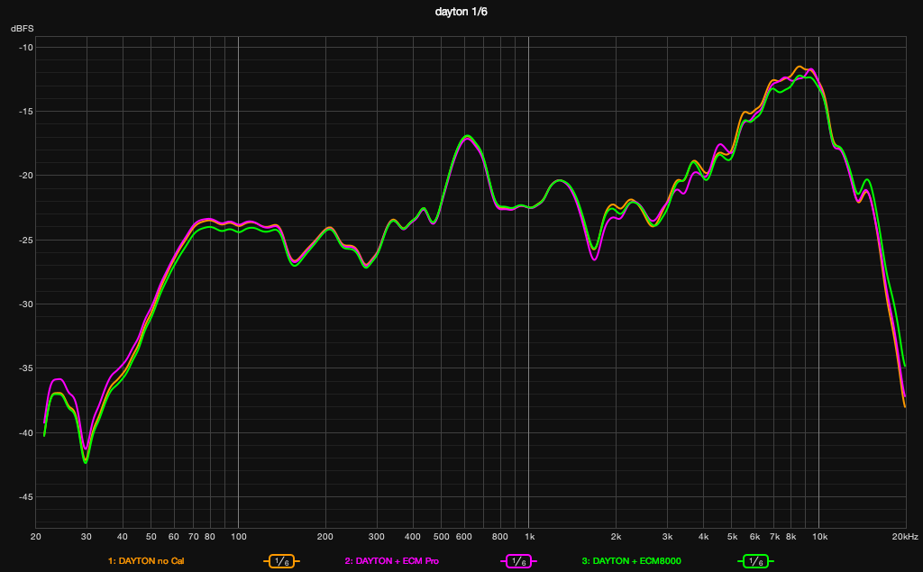

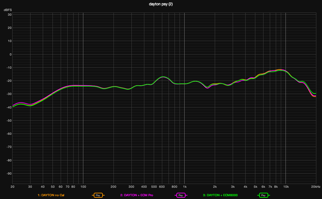

Вот кривульки с растянутой шкалой по вертикали чегой-то-там-намерянного одним из моих самопальных миков (ровный электрет от Daytonʼа) с калибровочными файлами ECM Pro, ECM8000 старого типа и без калибровочного (т.е. мик выдаёт со своей "врождённой" погрешностью).
Смотрим на разницу в кривульках.
Сглаживание и "шо-к-чему" подписано в легенде.
а это уже с учётом психофизиоолгического восприятия (т.е., как мы слышим)
Разница местами "аж" 1дБ.
И ото мене делать неф*иг(?), вылавливать 1дБ в неподготовленных кибитках и в разных измерительных условиях/ситуациях??? _kozak_lulka
Не-не...
Так шо, забейте на "калибровку" своего ЕСМ8000, оне будет ровным.
1дБ в нашем случае музыку не делает.

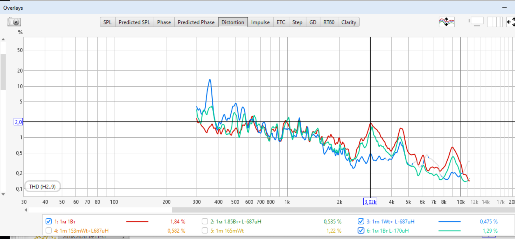

Порылся в архиве, и я даже нашёл картинки того, как изменяется уровень Кг безродного СЧ динамика работающего через индуктивность и на прямую от ИНУНа, там внизу есть подписи цветов.
Обратите внимание что для снижения Кг на частоте 3кГц в 4 раза, потребовалась воздушная индуктивность в 680мкГн. При этом, посмотрите что на низу диапазона Кг вырос уже даже при 170мкГн.
Я мог поставить эту индуктивность в свою активную АС там места хватает, и поиметь малый Кг на 3кГц, но я просто отрезал диапазон работы динамика на 2,5кГц высоким порядком КИХ фильтром, и просто забыл за этот рост Кг на 3кГц. А провод от воздушной катушки индуктивности пошёл на провод в трансформаторы. smile_27
Но в целом, в активе ни кто не запрещает вам ставить хоть индуктивность хоть ёмкость между динамиком и усилителем, это всё на ваше усмотрение. Да хоть ИТУН ставьте на СЧ динамик, главное объективно понимать свою конечную цель.
Ну а касательно темы Кг динамика через кроссовер, у меня тоже есть такие картинки.
Ниже замер Кг работы динамика 25ГДН1-8 от ИНУН с колонки радиотехника S30B, и через свой же заводской кроссовер от этого же ИНУНа.
В общем снижение Кг динамика при работе от кроссовера не особо то и наблюдается. Но не каждый любитель аудио имеет желание взять микрофон и провести простые измерения которые показывают куда больше чем десятилетние домыслы на просторах интернета.
Причём замечу, результаты этих измерений справедливы конкретно для тех динамиков, которые у меня были на руках, на других динамиках всё может быть совсем по другому. А уровни Кг на измерениях больше носят качественный показатель, чем реально количественный.
Забирайте... ежели нужно будет выловить 1дБ. А вот для "фазы" на потом сгодится.
...Глянул, фазу почти не крутит.
Може и сюда на посмотреть закиньте (сравню, с теми, что у меня есть).
Данные из ECM8000 Calibration File.ods или из Generic ECM8000 Calibration File.rtf нужно будет преобразовать в понятный и правильный формат мерной софтины.
Пока не заморачивайтесь. Тем паче, что это не "индивидуальные", а Genericʼи.
У меня валяются ещё два разных из-под ECM8000.
Забейте!

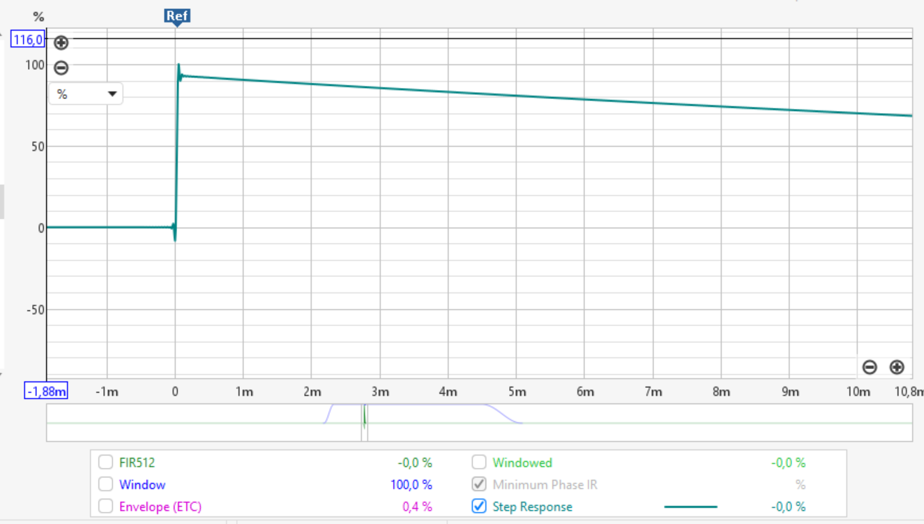

И огромное спасибо за графики реакции на одиночный импульс и коррекцию запаздывания - очень показательно!
