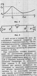

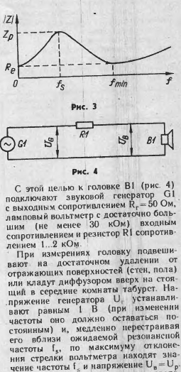

Это Вам лучше измерить кривульку импеданса в Limp и кривульку АЧХ в ARTA (всё в акустическом оформлени), и далее импортировать в VituixCAD, а там уже крутить вертеть пассивный фильтр как угодно.
Крайне просто, и очень близкий результат модели с итоговым практическим замером при равных значениях номиналов элементов фильтра модель/железо

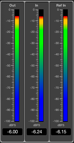

И еще - а скрины какой программы Вы показывали, там, где измерения искажений?
Это картинки с программы REW она позволяет делать измерения, умеет рассчитывать коррекцию АЧХ в автомате и создавать настройки фильтров для программных эквалайзеров, и не только это умеет, это очень хорошая и удобная программа, которая позволяет получать много нужно инфы, если вы хотите идти в актив, то забудьте об АРТЕ, она уже устарела и не развивается.

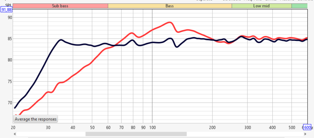

Вот я у себя разогнял НЧ динамик в низ по частоте. Так званая Линквиц коррекция.
Красным это работа НЧ полосы АС без коррекции. Чёрным это уже применена Линквиц коррекция с учётом горба на 120Гц.
При таком разгоне следует следить что бы катушка динамика не выскочила из зазора и мощности у уся хватало. В конечном итоге я отрезал всё что ниже 40Гц т.к. не вижу смысла нагружать динамик 30Гц. Это картинка просто как пример того чего можно рулить в активе при желании.

Вы на каких мощностях проводите акустические измерения?
На выходе -6.00 dBFS (501mV RMS), -9.00 dBFS (355mV RMS), изредка -12.00 dBFS (251mV RMS).
На измерительном и Ref входах такие-же уровни, соответственно
десятые дБ поф*г. Калибрую уровни pink random noise
На клеммах динамика/АС – 2.5-2.8V RMS.
Иногда, "на скорую руку для напосмотреть" (а это чаще всего), вых. -6.00 dBFS (501mV RMS), уровнем на веселитель приемлемую громкость, на измерительном входе -9...-12 dBFS (при таких уровнях неравномерность моего основного измерительного аудиотракта 0.05дБ, и шумовая полка в р-не -85...-90дБ)
Для посмотреть искажения динамика, то волюмэ наваливаю почти до упора того динамика, и ещё разок на приемлемой громкости (на которой слушаю).

По поводу измерений LIMPом при 100мА (хотя Хомячек писал о 50-60мА), меня немного смущает вот что.
При настройке комплекса Хомячек заменяет динамик резистором и устанавливает напряжение, соответствующее требуемому току (пусть 100мА).
То есть при референсном резисторе в 27 Ом плюс активное сопротивление динамика в 4 Ом, суммарно мы получим 31 Ом, и для тока в 100мА на выходе усилителя необходимо установить 3,1В.
Однако во время резонанса в НЧ динамике его сопротивление резко возрастает до например 66Ом, и при неизменном выходном напряжении на выходе 3,1В, сопротивление цепи будет уже не 27+4=31 Ом, а 27 + 66 = 93 Ом, то есть ток в цепи упадет в 3 раза, и станет равен 33мА вместо 100.
Из Вашего опыта, не приведет ли это к большим ошибкам в измерении импеданса (как я понимаю, эта область будет важна при настройке ФИ)?
В Радио 83/6 Z-характеристика динамиков мерялась через резистор 1 кОм, очевидно, чтобы уменьшить погрешность от изменения импеданса головки в области резонанса.
Выходит, резистор в 47 Ом в этом смысле более предпочтителен, чем резистор 27Ом, чтобы ток меньше изменялся?
