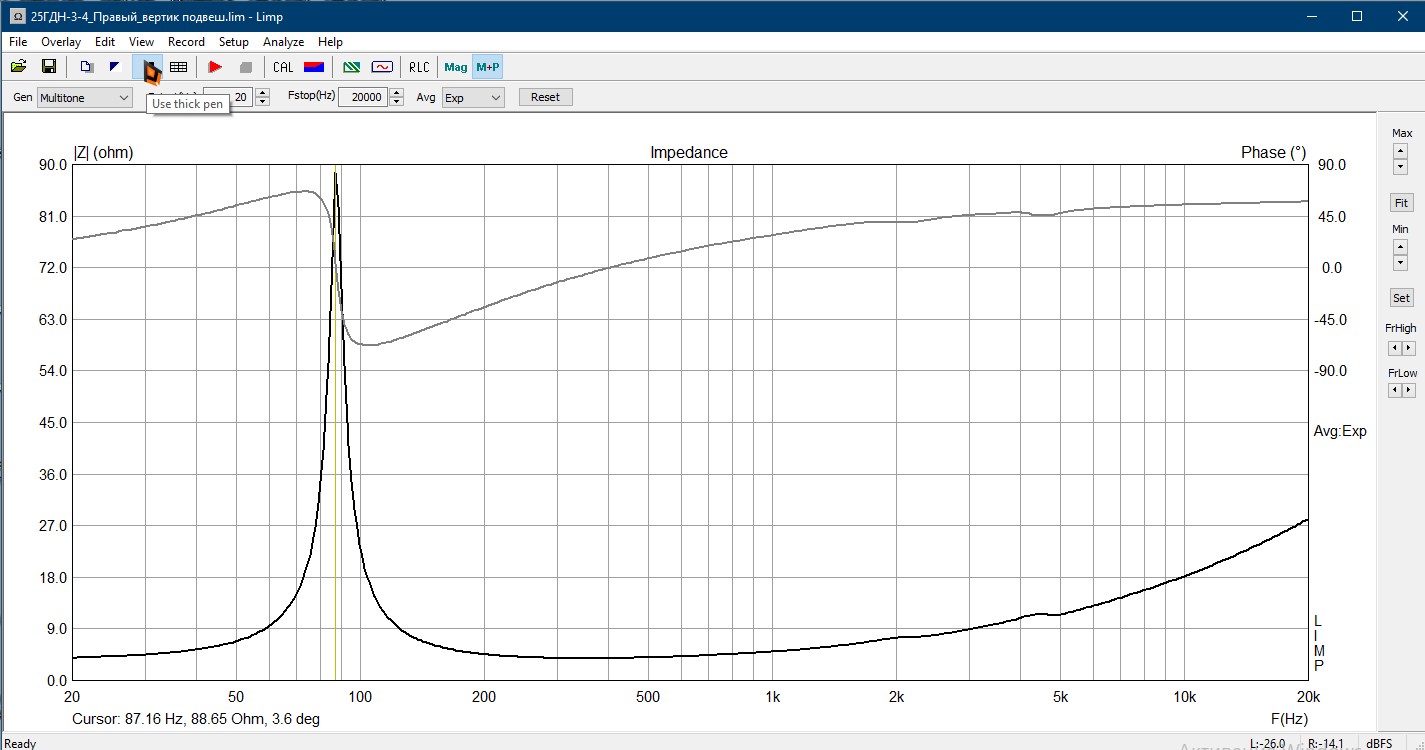

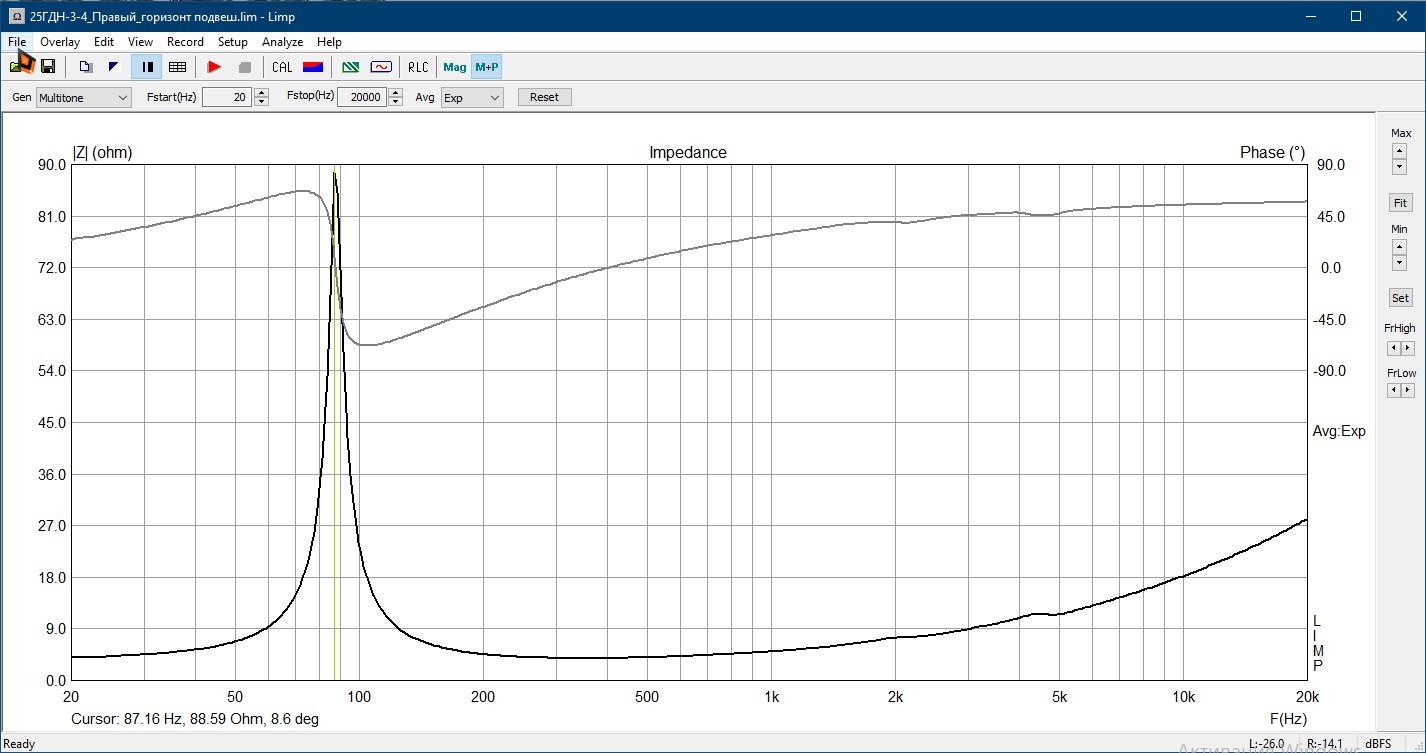

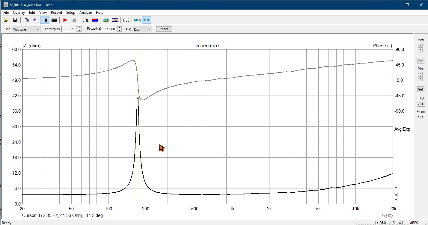

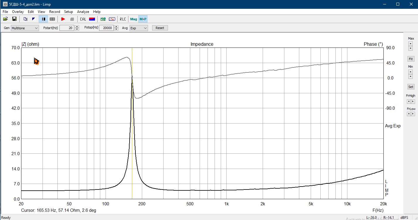

Всё-таки открытый корпус не особо катит за оформление. Перемерял параметры динамика в метре от пола горизонтально и вертикально. Ничего особо не поменялось. Думаю, там не только подвес деревянный, но и центрирующая шайба. Прилагаю и картики и лимпы. И неприятность имеется в том, что на известном у нас сайте, торгующем ремкомплектами к динамикам, один из покупателей отметил высокую жесткость ремкомплектной шайбы, не позволявшей получить положенную частоту резонанса.
Зато пригодился маленький "рояль в кустах" в виде когда-то купленной пары 5гдш-5-4, их замеры повеселее стоящих в АС, Сергей прав - что-то там с конструкцией может быть, потом как-нибудь можно будет дополнительно исследовать, а пока если запасные выглядят норм, поставлю их.

Были 25гдн у меня разных лет но таких не встречал не разу чтобы резонанс 80 Гц. Ну 60..63 ну чтобы 80 не припомню.

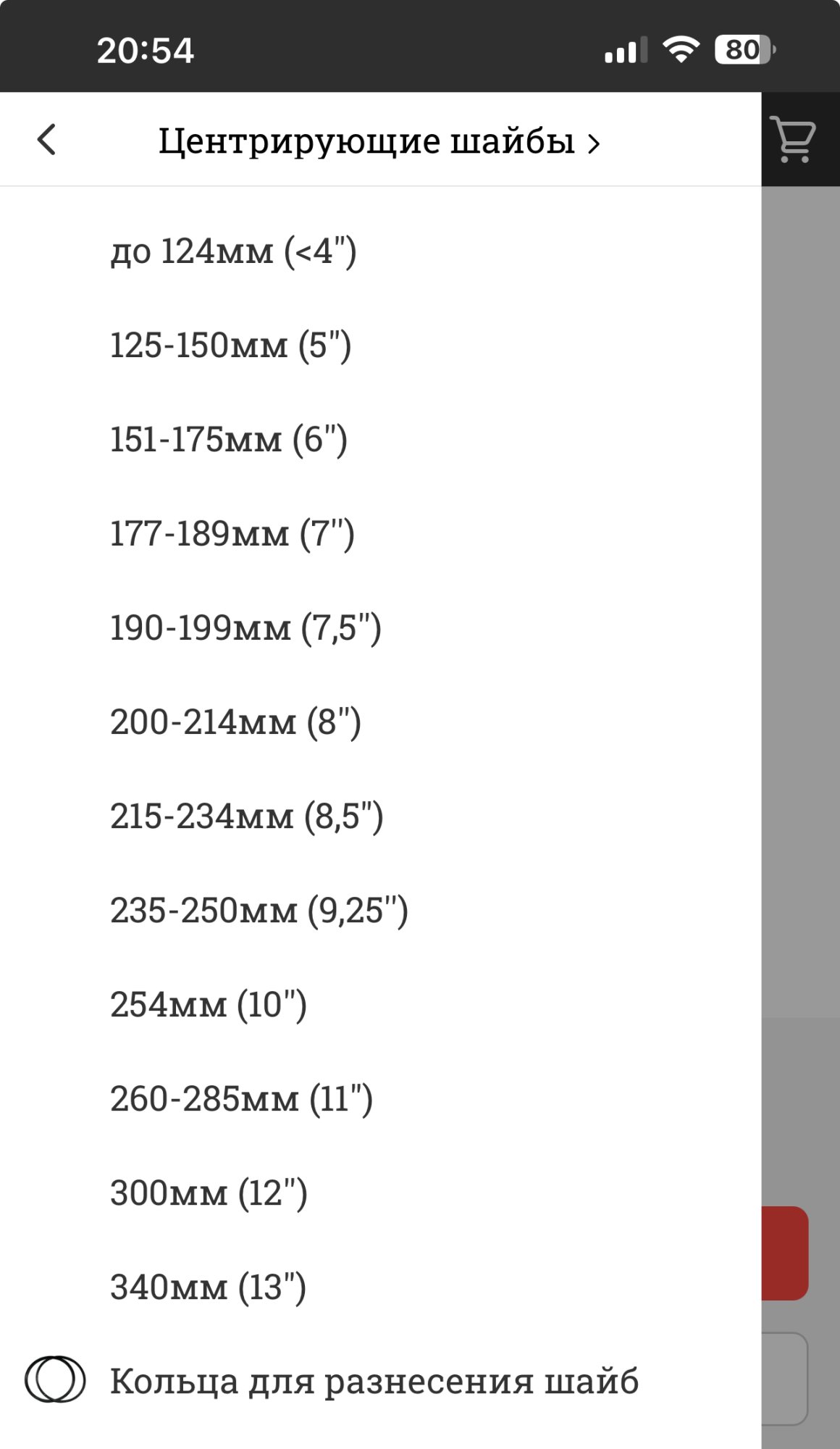

В вашем регионе не подскажу. Но буде внимательны при покупке ЦШ очень часто на 25гдн сватают ЦШ от 20гдс они разные.
В таком случае тут ошибка выбора гарантирована (см.приложенное фото). Наверное для НЧ нужна шайба, допускающая бОльшие осевые перемещения, чем для СЧ, наверное в этой фирме ЦШ используются от СЧ, потому и жалобы на повышенную жесткость. Но буду искать. Сейчас наверное сниму заднюю крышку НЧ корпуса второй АС и померяю второй динамик.
Вы мне поверите, но в лихие 90-е я как-то демонтированные исправные 20ГДС-3-8 как НЧ динамики применял. Работали они от УНЧ на всеми пр0клятыми 174 ун 7. Низких на слух хватало, причем без регулятора тембра, его там просто не было. Не шучу

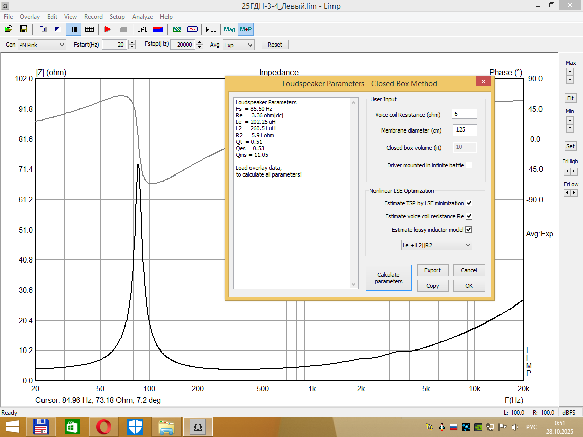

Давно пара. Интересно что покажет №2

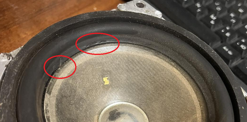

Посмотрел ваше фото №1 не стану утверждать но мне кажется его ремонтировали. Как по мне это свежие следы клея, если точнее они свежея заводского.

Фото прилагаю ). Я сам с грустью понял что данный динамик больше по частоте похож на 10ГД-34 и не исключаю что с учетом года выпуска 1989, могли собрать какого то Франкенштейна.
Могли, но разница между ними в магните (может ещё в чём-то, но это мелочи). Да, это 15ГД-14, не перепутаешь. Мне это название нравится больше - оно честнее и меньше шанс путаницы потому что 25ГДН несколько разных.

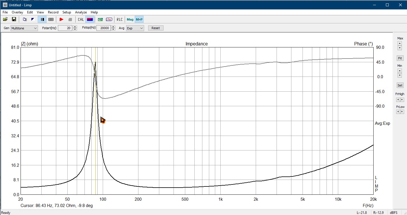

Для АС параметры Тилле-Смолла мало что значат, важнее посмотреть форму, не должно быть зубов крокодила и всяких верблюжьих горбов.
Так же и на пищалках LIMP помогает увидеть если катушка задевает за керн, "царапает".
LIMP для НЧ динамиков - помогает оценить их параметры без микрофона, быстро, просто, удобно и сразу можно прикинуть годен-негоден, два сапога динамика пара или очень разные.
Просто и за секунды.
М-де. Замеры небось тоже в корпусе? _scare
А моет и с фильтрами?

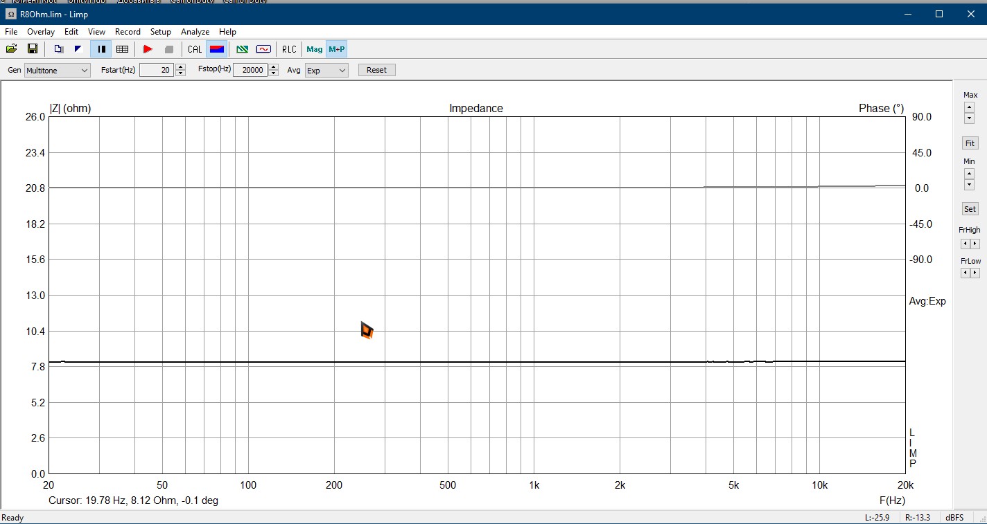

Странно, у моих пик импеданса около 26 ом, у вас в разы выше.
Надо проверить. вот про такие ошибки я и писал.
Ну для СЧ это неважно, но вопрос к верности измерений!

Дождемся замеров второго динамика. Я посмотрел lim файл там резонанс под 90 гц. Это как должно было задубеть что бы Fрез в два раза увеличилось. Думаю тут не какие жидкости не помогут.
6,952
7,207
254
Я тоже так думаю. Но не могу увидеть и пощупать. Может там и не 90 Гц. Хотя по 5ГДШ5 вроде криминала нет. Здесь ни в чём нельзя быть уверенным. Может и новые подвесы не помогут...

нет, СЧ просто лежали на полу магнитами в пол. Чтобы отбросить отражающие явления, сейчас перемерил их в метре от полаНу и?? Выводы?? На ниточки ещё не подвешивали
, но не факт что номер 1 и был номером 1 - я только сейчас додумался их пометить, до этого просто померил и положил вперемешку.
Ну и?? Выводы?? На ниточки ещё не подвешивали?
нет, не подвешивал, просто для себя сделал вывод что на малых сигналах скорее всего большой разницы для измерений нет, как его держать, лишь бы не в закрытом корпусе.

Вот например, вы не пишете - удалось ли калибровать, сделать компенсацию измерительных шнуров, какой номанал резистора поставлен и пр.
Я стараюсь сконцентрироваться на самих АС, а первичные телодвижения я делал, читая Вашу инструкцию здесь на сайте, резистор 27 Ом, используется выход на наушники. Для контроля базовых замеров прикрепляю здесь замеры с закороченными контактами и замер большого резистора 8 Ом. Ну и замеры второго динамика - чуда не произошло, все почти то же самое.
За ссылку на сайт Хомячка Вам большое спасибо, как раз микрофон скоро приедет, и его статья очень пригодится.

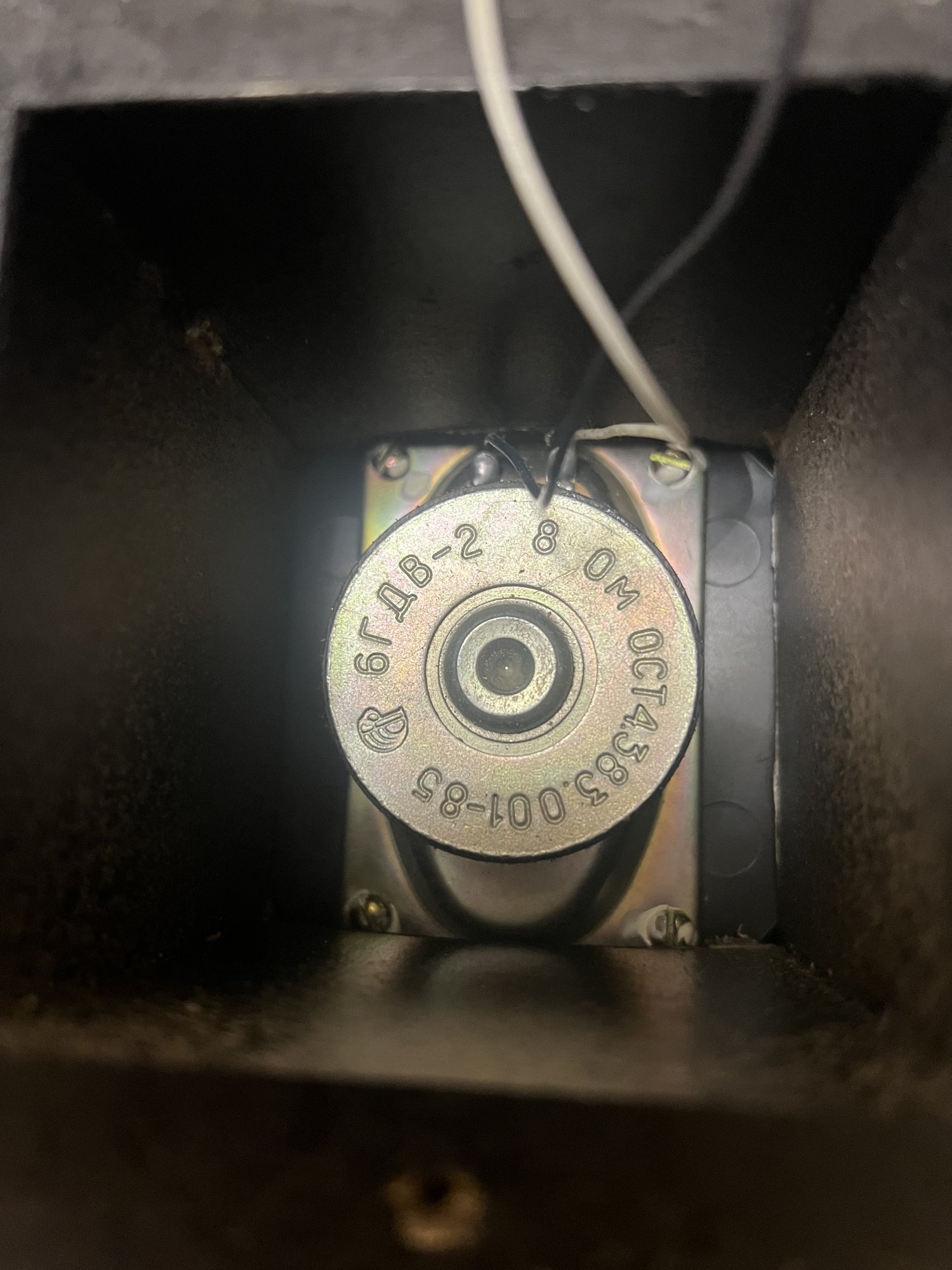

Кстати, а ВЧ динамики у Вас штатные раритетные?
Да, те, что в описании. Увидел их и вспомнил ругательства в адрес 3гд-31 за закрытую корзину и разные попытки доработок. Не знаю, какая в этих головках ситуация с доработками, но, глядя на корпус, мне кажется, туда вряд ли что то другое поместится, 6гд-13 кажется монстром против этих
Понимаете, мне советы давать легко, но другим делать не всегда просто. В Вашем случае штатный ВЧ я бы попробовал заменить на излучатель Хейла (их на Али зовут ещё AMT или воздушный трансформатор). Частота раздела 5 кГц и для того AMT и для 5ГДШ под силу. Тем более, что у 25гдн чувствительность самая низкая. То есть и 5гдш и AMT придется приглушать резисторами. Я эти Хейлы слушал, купола так хорошо на ВЧ не звучат
Разница в параметрах на столе, на полу и в воздухе есть. Пока для вас это набор цифр, ну Fs что-то говорит, а потом убедитесь что разница в определении Qts в 0,05 это ошибка, а 0,1 - это большая ошибка.

Я просил выводы по моим двум 5ГДШ5 не обязательно, конечно.

Сергей, спасибо, поищу этот Вакс и пропитаю. Резина на вид не сухая, но субъективно рукой не так то легко двигать диффузором, как ожидается.
Я вот что подумал - а динамики точно не "трут"? Гильза с катушкой ничего не задевает? В зазор всякая кака так и лезет, особенно магнитная пыль. На импедансе этого не вижу у НЧ и СЧ (у ВЧ вроде что-то не понравилось). Но 90 Гц - это нонсенс, какая-то причина должны быть, но мы их не видим вблизи и руками не можем потрогать. Ну 60, ну 65, ну край - 70 Гц могу поверить, но 90 Гц smile_15
Короткое 0,06 ом очень хорошо, но я найду где придраться, не радуйтесь. Можно было нажать справа вверху кнопку FIT.
Показывать не надо, помотрите сами.
То что при замыкании на фазе "мурашки", так и должно быть.
Пока можете потренироваться компенсировать эти 0,6 ом потому что потом поставите шнуры метра 1,5...2 и сопротивление будет заметное - несколько десятых Ом. Потренируйтесь. Когда знаешь как, хватит 1 минуты спокойно. А первый раз, пока найдёшь-сообразишь, может и 15 минут надо. да, у Хомячка (быстро глянул) КАЛ каждый час. По мне - в начале измрений и всё, но надо т. к. бывают плохие контакты.
8 ом - идеальная линия, считайте что резисторы можете измерять точнее чем тестер.
Но я и здесь придерусь (не из вредности).
Смотрите. По оси ординат (или Y) 10 клеток, сейчас 102 ом. Это же не эстетично, не дешево, надёжно, практично. Сделайте масштаб кратный 10. Например, 20 или 30 ом, и будет удобнее, если не сейчас, то потом. ПКМ и вводим число. Можно колесо мыши крутить (мышы подозревают что у них колесо есть?) и масштаб будет меняться, но это ИИ, смарт, будет не как надо.
А теперь открою страшную тайну. Два параметра из трёх можете узнать уже сейчас
Резонанс 85,5 Гц. Плохо, но верю. Линии без зазубрин и провалов, значит вероятность попадания посторонних предметов минимальна? 99% но не 100%? остаётся гадать - подвесы, плохо намагнитили магнит или что-то ещё. Но раз динамики одинаковые... Конечно, может брак по намагничиванию в целой партии smile_15 у меня нет ответа. И ваших грубых ошибок не вижу.
Qts=0,51 верю. Плохо для ФИ, нормально для ЗЯ, но ЗЯ повысит нижнюю частоту раза в 1,5 (условно, грубо) и это будет _scare страшно подумать. Это не бас.
Qes=0,53 верю. Плоховато. Причина? Магнит? Зазор большой - с чего бы? Меди не домотали, но Re=3,36 ом нормально.
Непонятно. Гипотетически может просела ЦШ, гадать не хочу.
Qms=11 механическая добротность, много.
Сравним с одним из моих динамиков? Сразу скажу - неудачный, далеко не лучший, но здесь тем лучше.
Fs, 67.16, Hz
Re, 3.40, ohms[dc]
Qt, 0.38, -
Qes, 0.41, -
Qms, 6.50, -
Это было, как я думаю, до доктора Ваксы. 10 лет назад, не помню.
Fs, 52.52, Hz
Re, 3.40, ohms[dc]
Qt, 0.30, -
Qes, 0.32, -
Qms, 4.79, -
Это после Ваксы. Не фонтан, но получше.
Сравнивайте сами.
Сопротивление катушек почти одинаково.
Резонанс сначала 67 Гц - очень плохо, Вакс улучшил на 15 Гц - весомо, не зря мазал, хотя 52 Гц тоже не ахти, на память другие лучше были. Но я ничего не менял, только мазал. А-а-а, вспомнил!!! Я его поставил не в жалкие 9 литров, а в ФИ почти вдвое большего объёма, настроил трубу, и стало очень неплохо. Может не совру, 40 Гц что для полочника очень даже.
