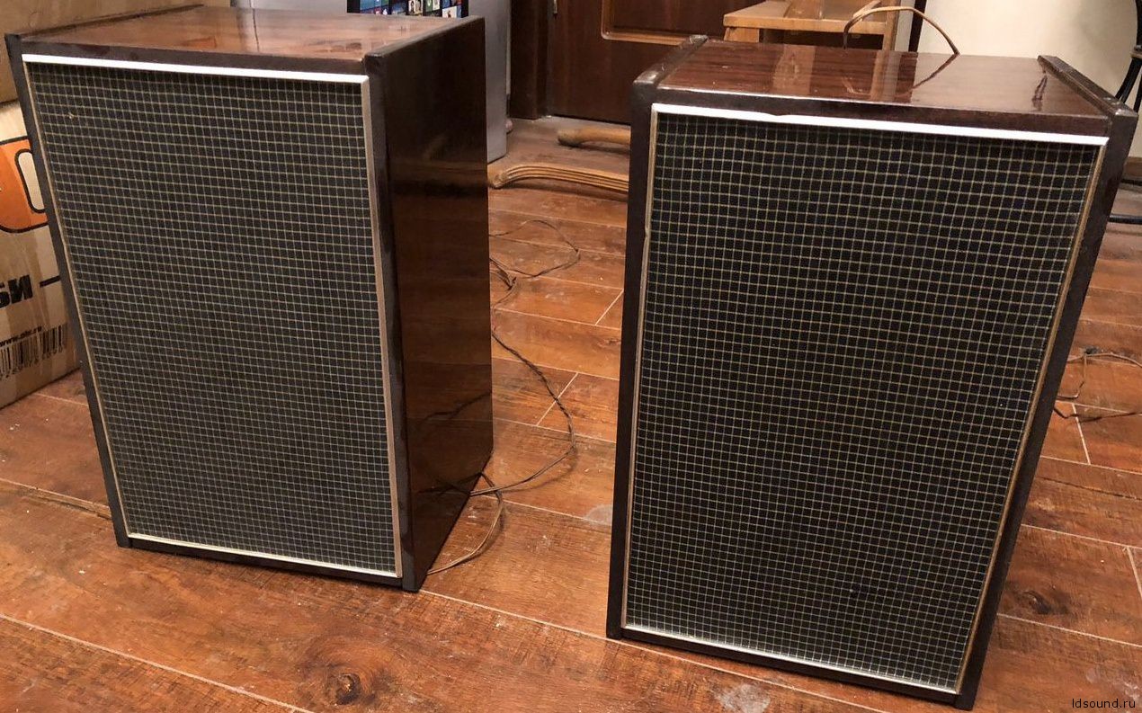

Изготовители: завод «Коммунист», г. Киев и Бердский радиозавод “Вега”.
1-min.jpg 2-min.jpg 3-min.jpg 10as401-10mas_1m-ldsound.ru-8.jpg 10as401-10mas_1m-ldsound.ru-12.jpg 15ас401-ldsound_ru-11.jpg

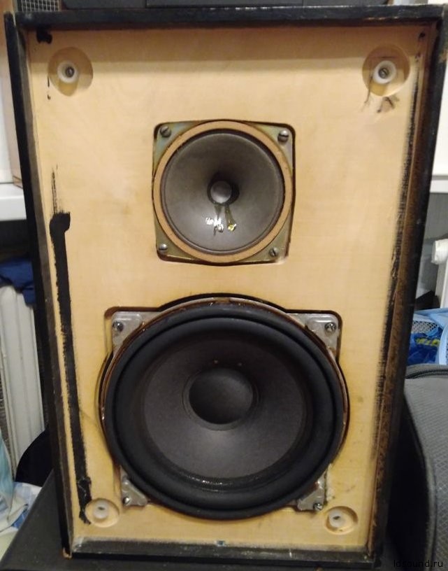

2-х полосная АС закрытого типа
Диапазон воспроизводимых частот: 63 – 18000 Гц
Неравномерность АЧХ в диапазоне 63–18000 Гц: 15 дБ
Чувствительность: 87 дБ
Среднее звуковое давление в диапазоне 63–18000 Гц: 0,15 Па
Сопротивление: 8 Ом
Номинальная мощность: 10 Вт
Паспортная мощность: 16 Вт
Размер (ВхШхГ): 425х272х234 мм
Вес: 7,5 кг

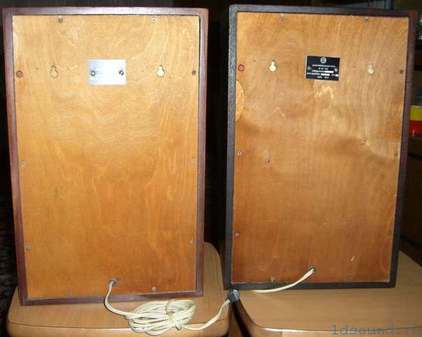

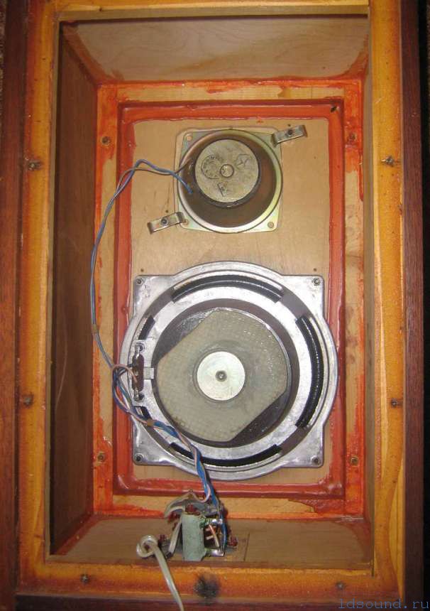

Корпус выполнен в виде прямоугольного не разборного ящика из фанеры со съемной задней стенкой. Все стенки толщиной 13 мм, задняя 10 мм. Внутренний объем составляет 18 л.

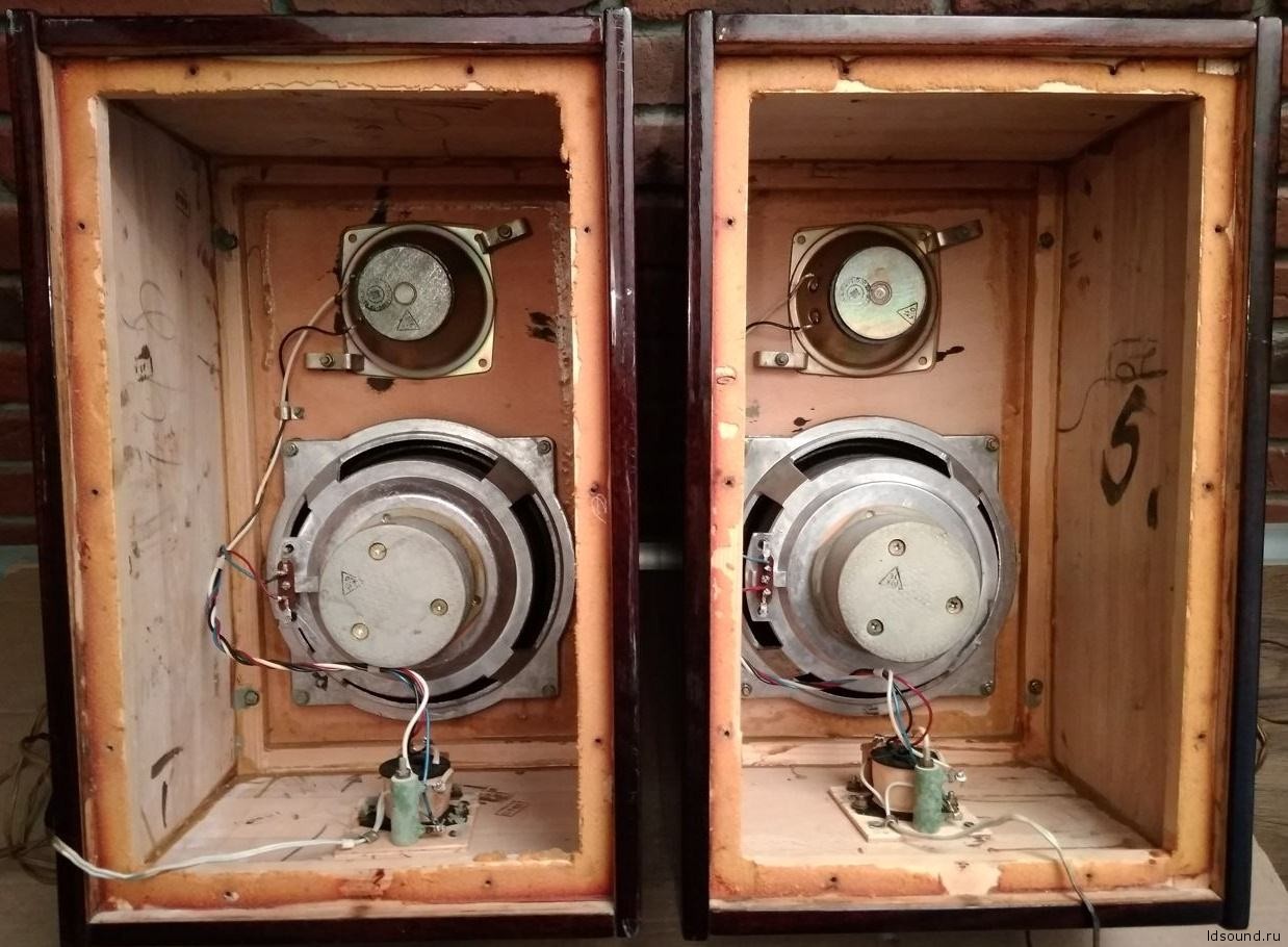

15ас401-ldsound_ru-10.jpg 10as401-10mas_1m-ldsound.ru-13.jpg 10as401-10mas_1m-ldsound.ru-10.jpg

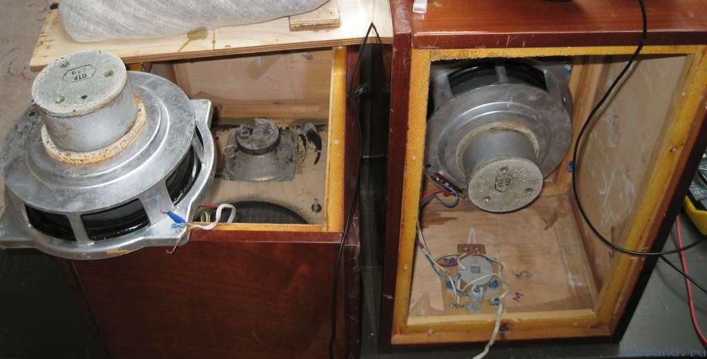

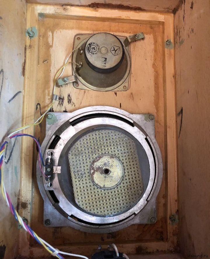

В ранних моделях использовался низкочастотный динамик 10 ГД-30Е, он имел магнит альнико.

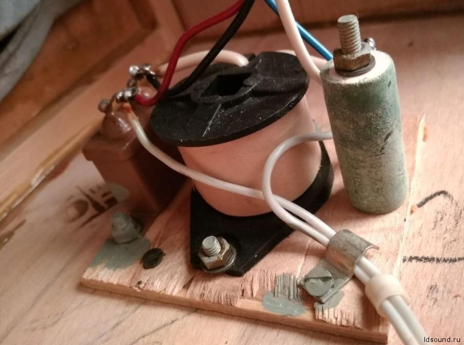

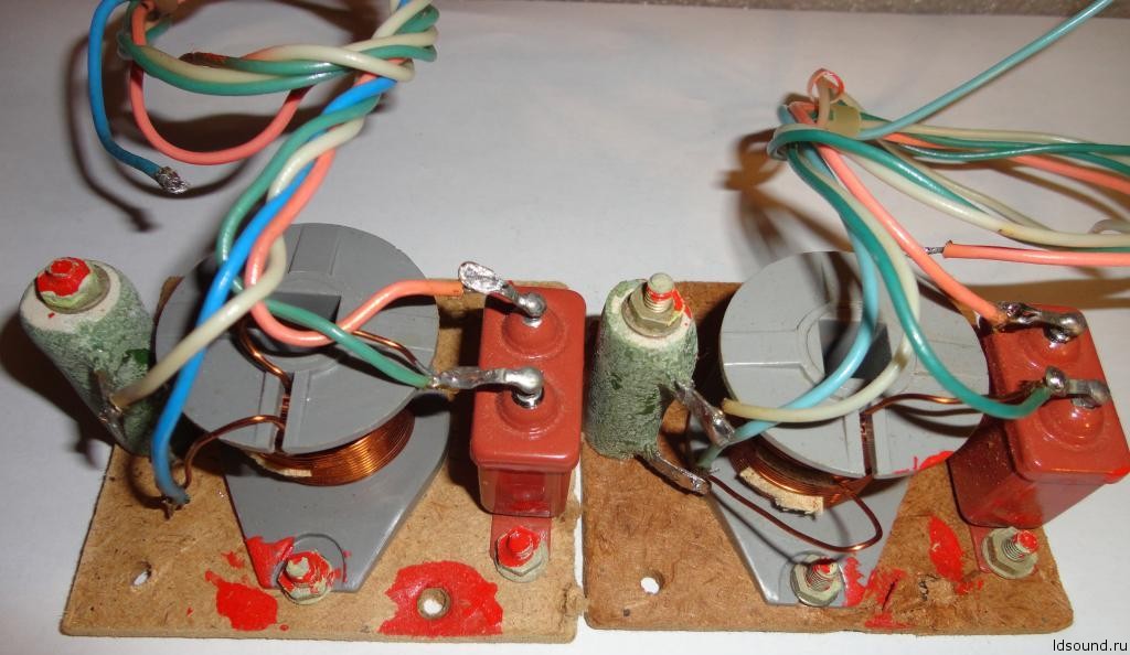

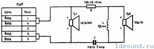

Так же внутри на дне акустической системы на отдельной доске расположен электрический фильтр.

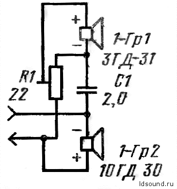

10-МАС-1М-crossover-ldsound.ru_.jpg10as401-10mas_1m-ldsound.ru-7.jpg10as401-10mas_1m-ldsound.ru-20.png10as401-10mas_1m-ldsound.ru-21.png10as401-10mas_1m-ldsound.ru-22.png15ас401-ldsound_ru-13.jpg

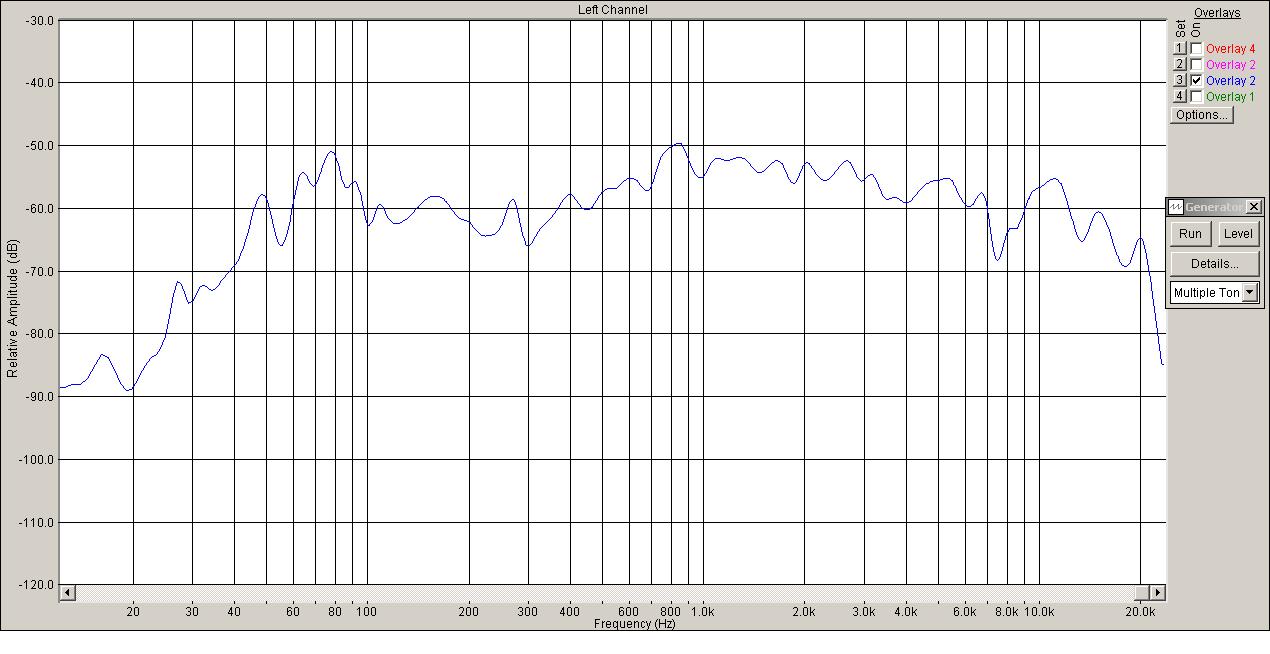

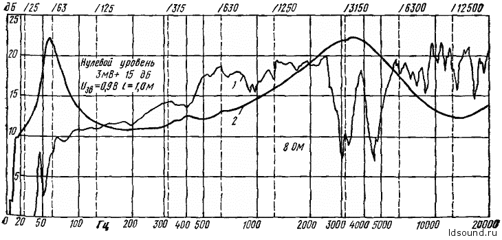

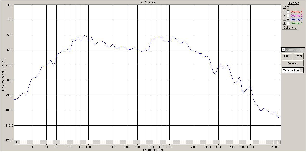

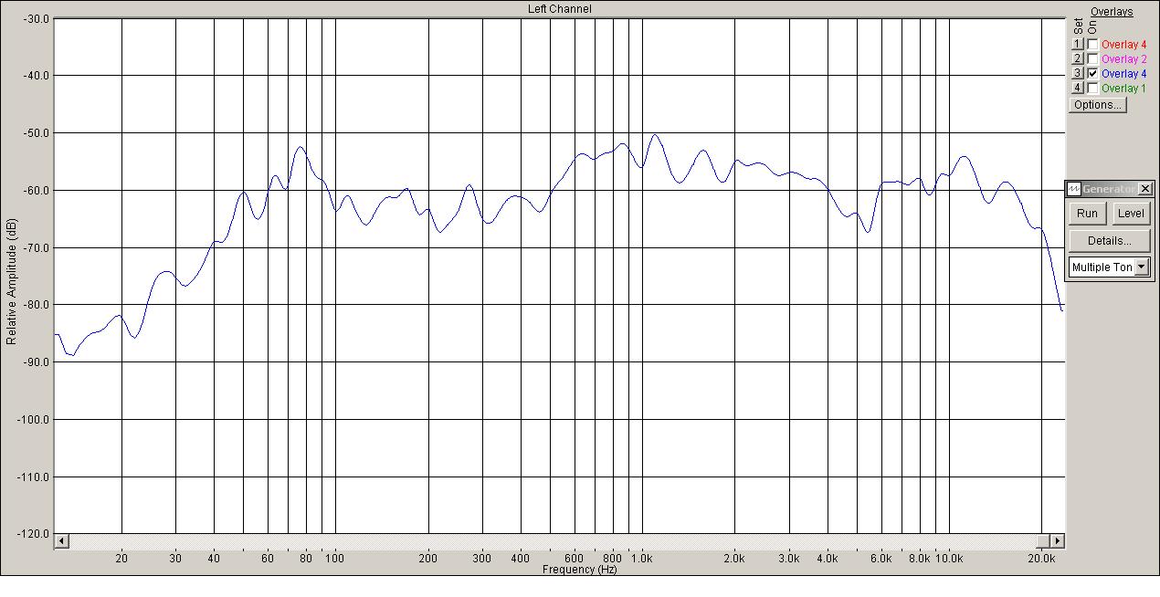

АЧХ -нет слов. Басовой полкой видимо нужно считать всё ,что выше 500Гц?
Постараюсь вытащить замеры из компа реальной рабочей 10МАС-1. Измерена в 2012 году в Петербурге. Там сильно не похоже на приведенную заводскую, все резко иначе, могучий выброс на 63-80гц и ухабистая дорога выше по диапазону.

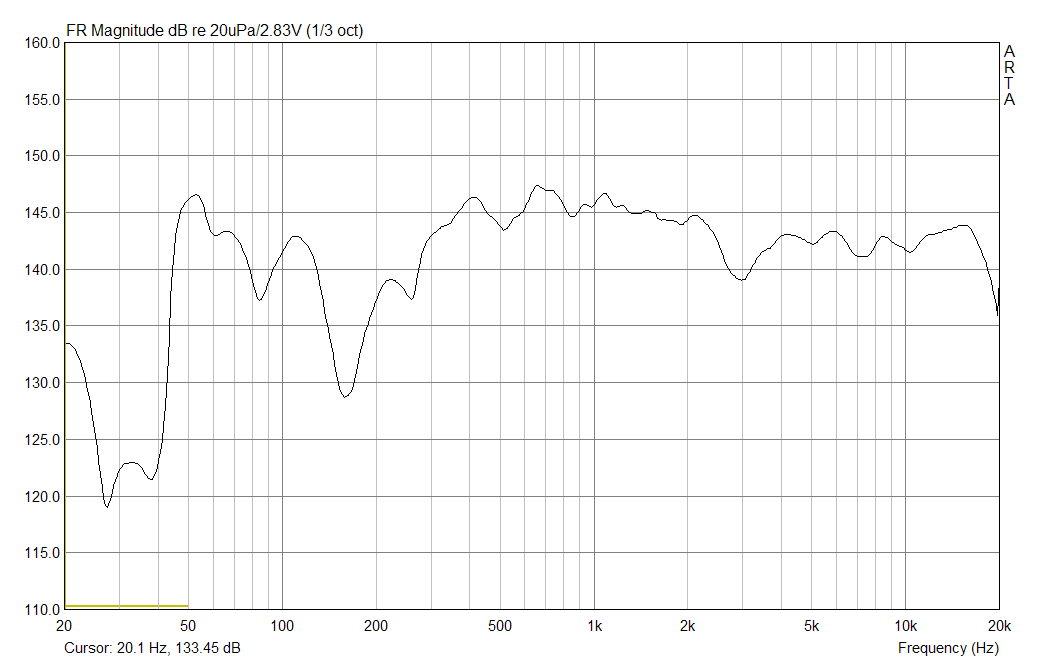

немыслимо ровно, нет там такого. Поиск продолжаю
Ура! Нашел.
Первая слева картинка- ачх 10МАС с дистанции примерно полуметра, микрофон -попамяти- был установлен ближе к оси пищалы.
Средняя: ачх басовика в упор к нему(до ткани ) Виден могучий бугор с пиком от 70 до 100гц и выброс на средине , резонанс пыльника и отсутствие НЧ фильтра .
Правая картинка- микрофон ниже оси пищалы.

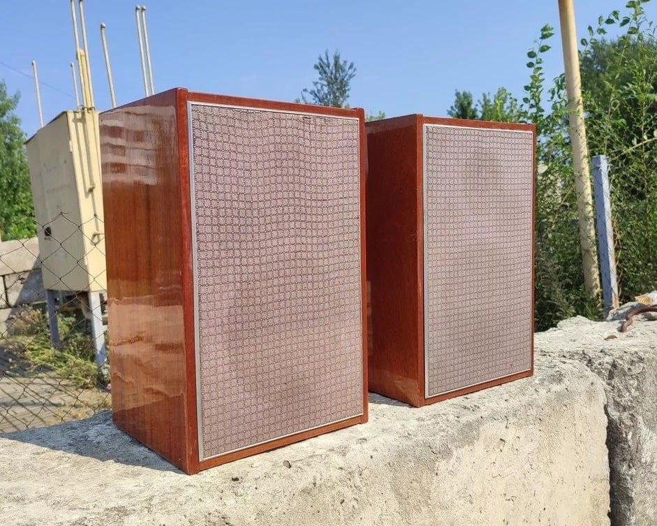

Это мои первые колонки, появились в 1972 г комплектом с ЭПУ Вега 101. Все устраивало пока у друга не услышал Эстонию стерео и начались поиски, литературы нет, что-то где-то, по крохам... Расчитал фазик, добавил 2гд36 параллельно через кондер к 3гд и в таком варианте они прожили до 83г. Звук стал значительно лучше, даже удивлялся что получилось, но все-равно не то. Сейчас так бы не делал, жаль не было раньше Интернета и этого форума. Заводская схема была как вверху слева. Из всей начальной конструкции лучшее это 10гд и сам сделанный добротно ящик клееный из сухого хорошего дерева
+ лак и полировка. Оценка - 3
