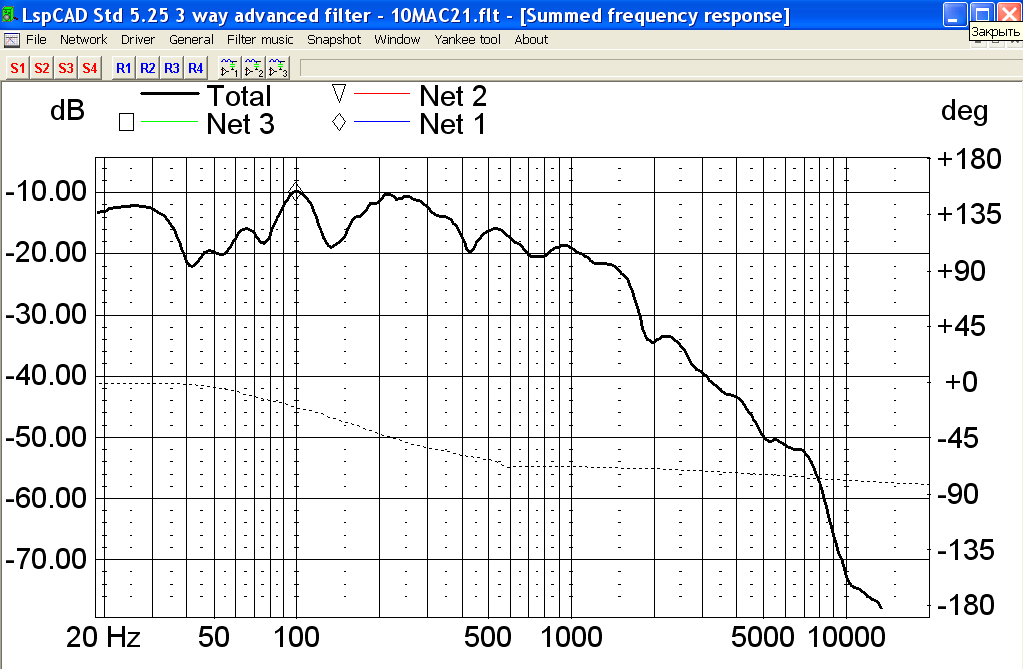

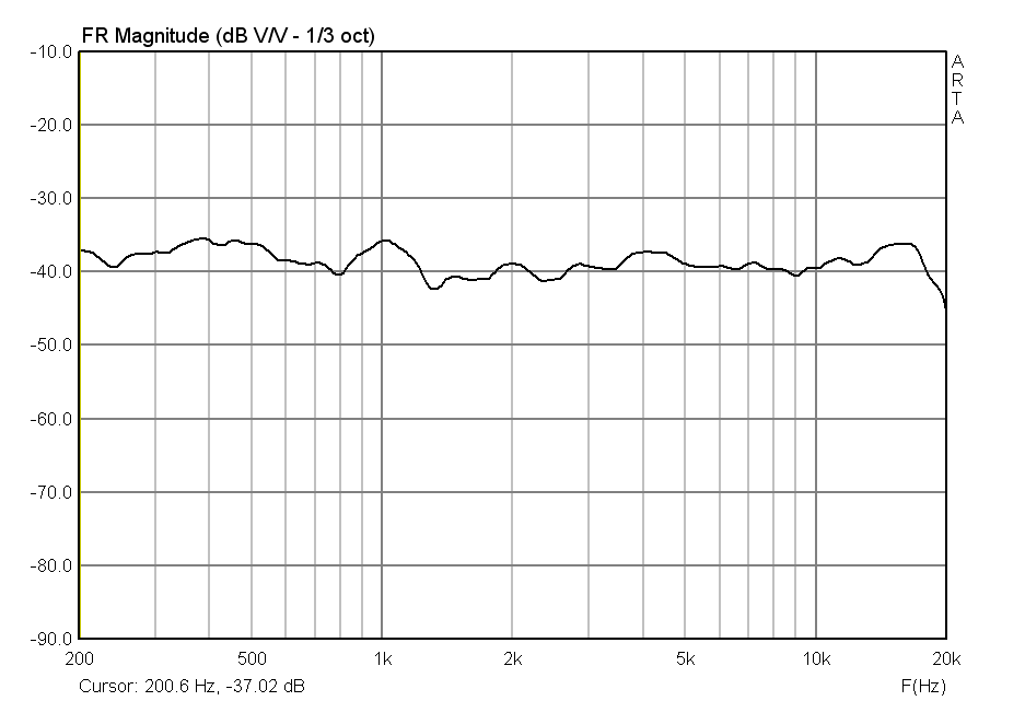

Воспользуемся данным сайтом и темой
Улучшение звучания громкоговорителя 25 АС-309

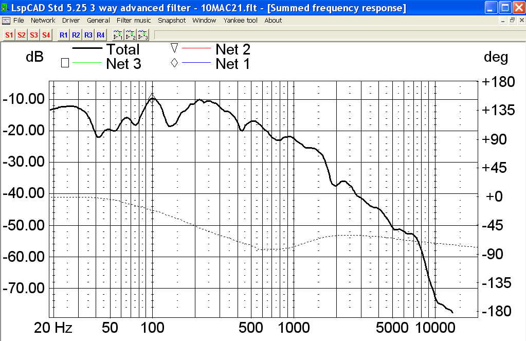

В статье Шоров рекомендует доработку НЧ звена этих АС установкой режекторного фильтра. Частота настройки подавителя как раз в интересной для нас области. Поскольку в журнальных сканах разглядеть что-то трудно, я применил данный фильтр (немного подогнав его) в LSP CAD к 10МАС-2. И вот что получилось (СЧ и ВЧ каналы для наглядности я отключил).
Это мой исходный вариант (на область ниже 200 Гц не обращайте внимание).
А это с доп. контуром, как у Шорова.
К сожалению, не могу наложить один график на другой. Но обратите внимание на область около 1 кГц. Несколько дБ подавлено. Не знаю, есть ли смысл так делать - всё-таки лишняя катушка, но Шоров посчитал, что это важно. К слову сказать, другие переделки из-за которых он написал статью в "Радио" для миллионов любителей, намного меньше - добавка резистора и небольшое изменение номинала конденсатора.
Так что дело не в "неправильных" измерениях сделанных независимо самыми разными людьми, а в реально существующем бугре 1...2 кГц у этих и подобных динамиков.Выше 2 кГц - вообще безобразие.
Конечно, для одних это мелочи и пустяки, для других - нет. Но таких пустячков набирается достаточно.

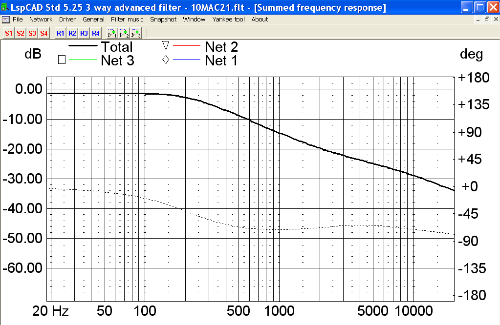

Кстати, я с сожалением смотрю на попытки в мультисимах и подобных программах "вырулить" фильтры. Это хорошо в принципе, а конкретно - плохо т. к. не учитываются реальные данные, их можно (и нужно) только измерить. Вот что получилось когда я убрал "особенности" 10ГД-30 с моим фильтром без режектора.
Всё красиво, только это неправда, обман. Сравните сами с графиками выше. Наблюдательные заметят, что частота раздела самого фильтра здесь примерно 400 Гц по -6 дБ, но по факту получится 700...800 Гц и то, если хорошо постараться. Дело в том, что выше 500 Гц у динамика начинается подъем и фильтр не может эффективно подавить его не изуродовав АЧХ. Надо и плавность соблюсти и разделить пониже.

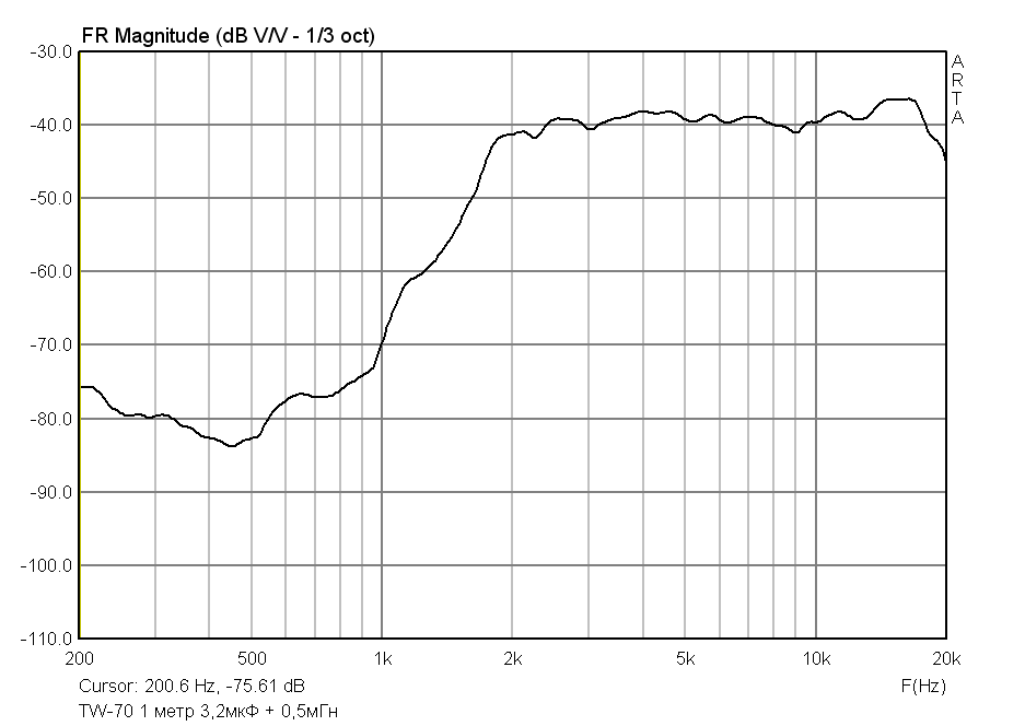

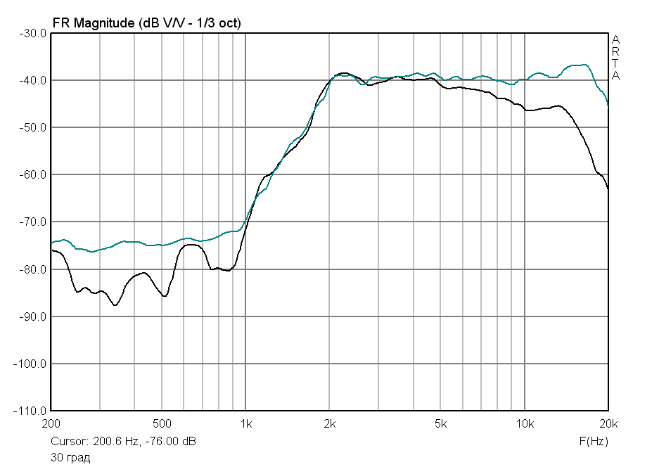

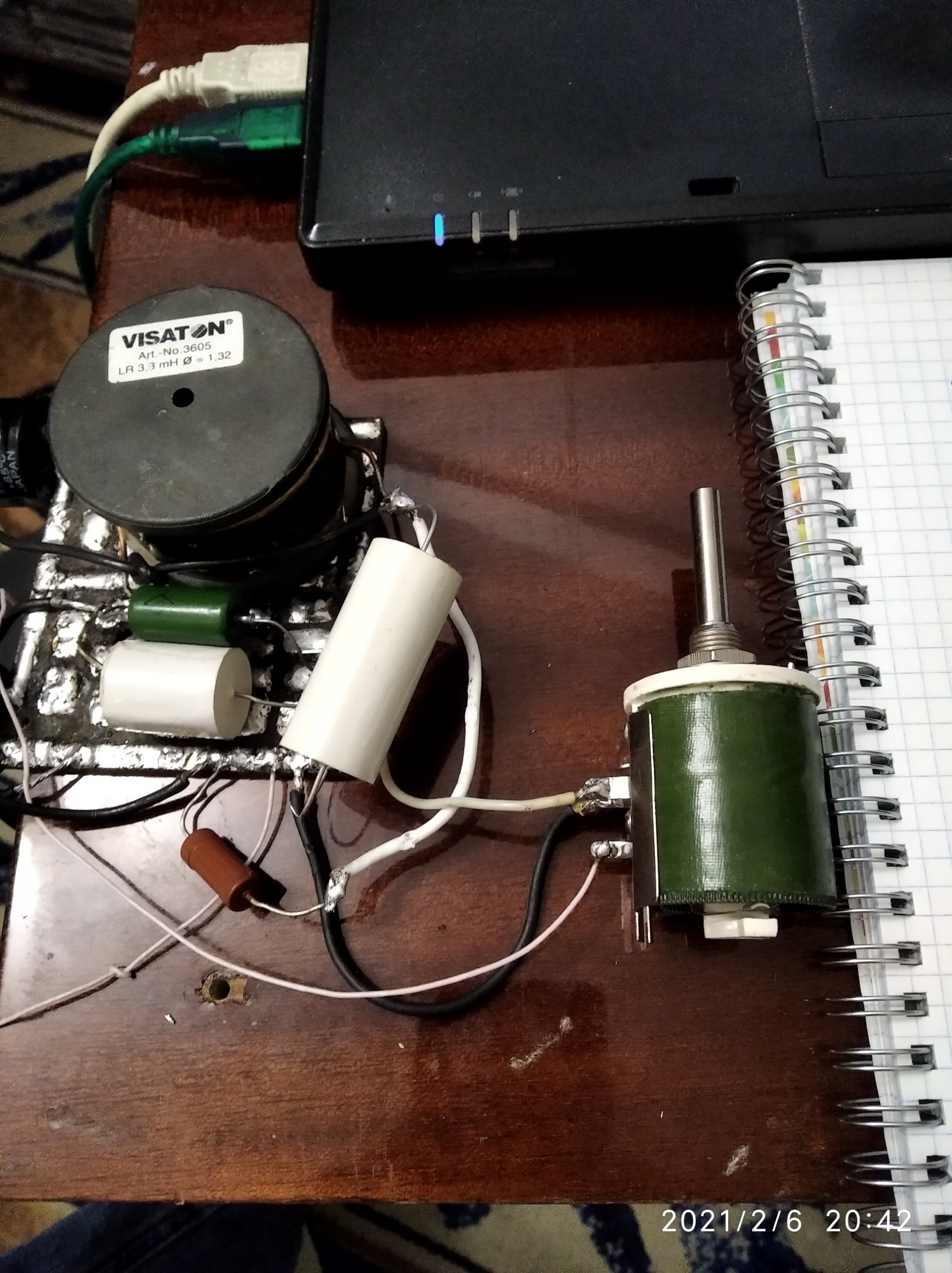

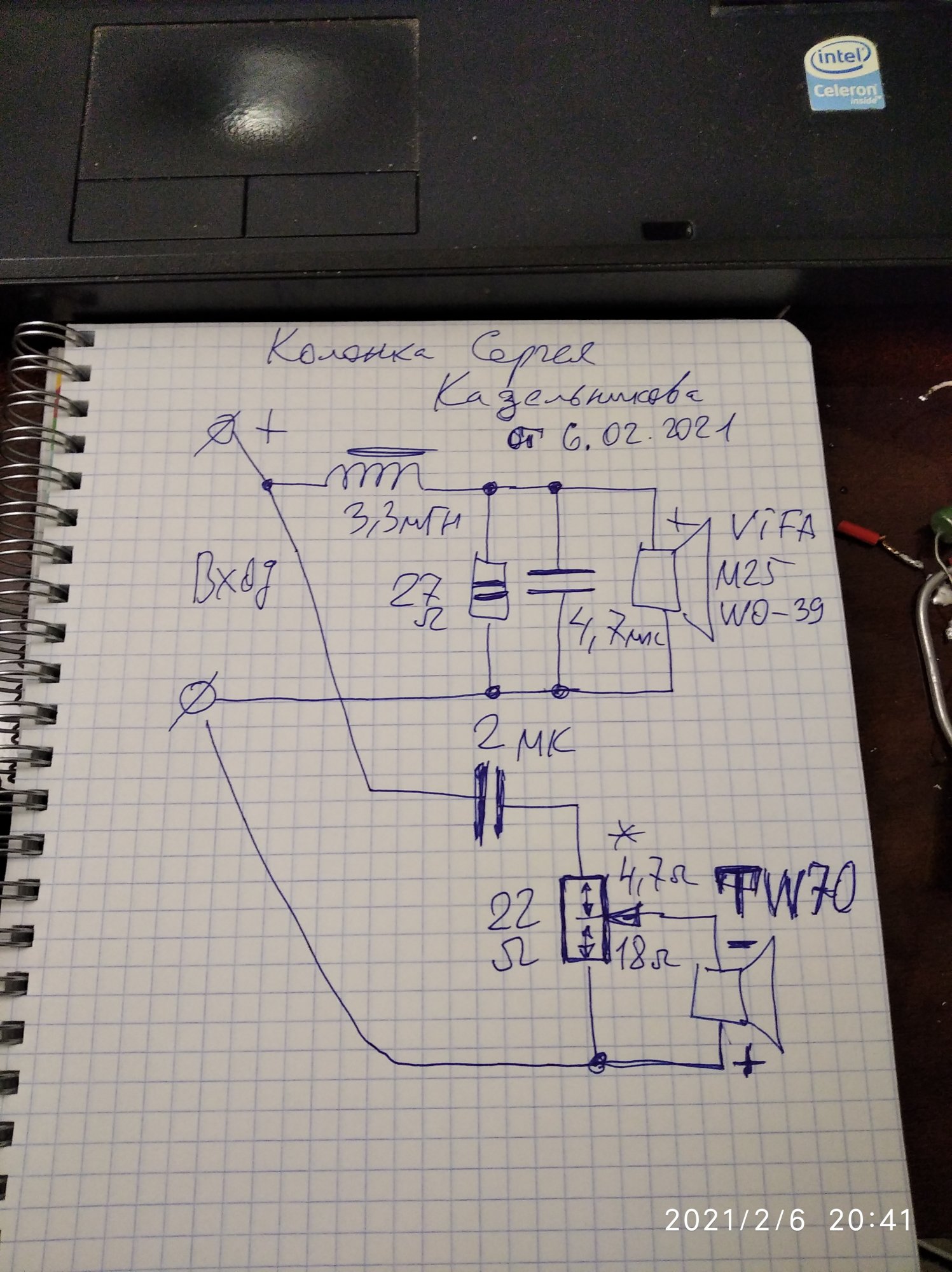

Вожусь с Visaton TW-70 пытаясь подружить её с 15ГД-17, получается не совсем то что хочется. Думаю, с 10ГД-30 она сростётся лучше.
Вот АЧХ TW-70 с фильтром второго порядка, на снимке указаны номиналы
ниже при повороте АС в сторону примерно на 30 градусов

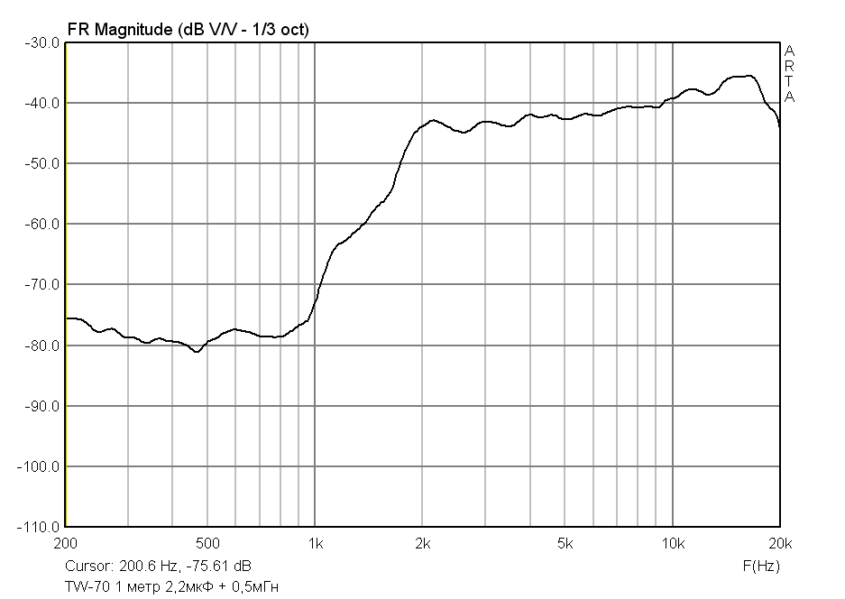

а это снова по оси, но ёмкость уменьшена до 2,2 мкФ.
Все измерения с метра, в корпусе 10МАС-1М, микрофон выше под углом примерно 10...15 градусов.
И всё было бы распрекрасно-замечательно, но у меня не получается "согнуть через колено" АЧХ в области 3...4 кГц для согласования с 15ГД-17, получается широкая область совместного звучания на СЧ, а это плохо. Параметры LC конечно, менял в разумных пределах.
Крутой излом при выходе на полку -сам по себе пик, торчащий в ухи. И пока вы его не прогладите утюгом, а басовик не завалите издалека и в несколько приемов, звука вам не видать и не слыхать.
Но вы меня не слушайте, я же не специалист, я так, побрызгать забежал за угол.
утюг он в голове, в мыслях . Ну и на макетке подвигать детальками, желательно ближе к Гаусс-2 , чем к Баттерворт-2. который у вас. А для этого емкость поменьше. катушечку побольше. гасилочку к пищале. Словно ни разу не говорил про это.....
Ох, ну как будто я не двигал. Сейчас всё разобрал, но следующий раз приведу результаты.
АЧХ поворачивается вокруг высшей частоты, а не сгибается через колено на нужной частоте.
Как именно, показано на #167.
Хочется перегнуть на 4 кГц, но не получается вторым порядком.

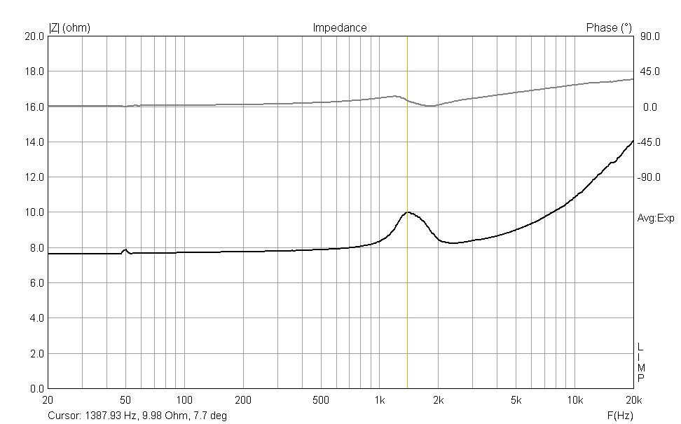

Кстати, резонанс TW-70 очень умеренный, это видно и по АЧХ и по графику импеданса.
Было 8 Ом, стало 10 Ом - это не во много раз, как бывает у НЧ динамиков. Конечно, хочется от резонанса отодвинуться на октаву, но вместо этого получается холм с вершиной около 18 кГц. А хочется плато с пологим спуском.

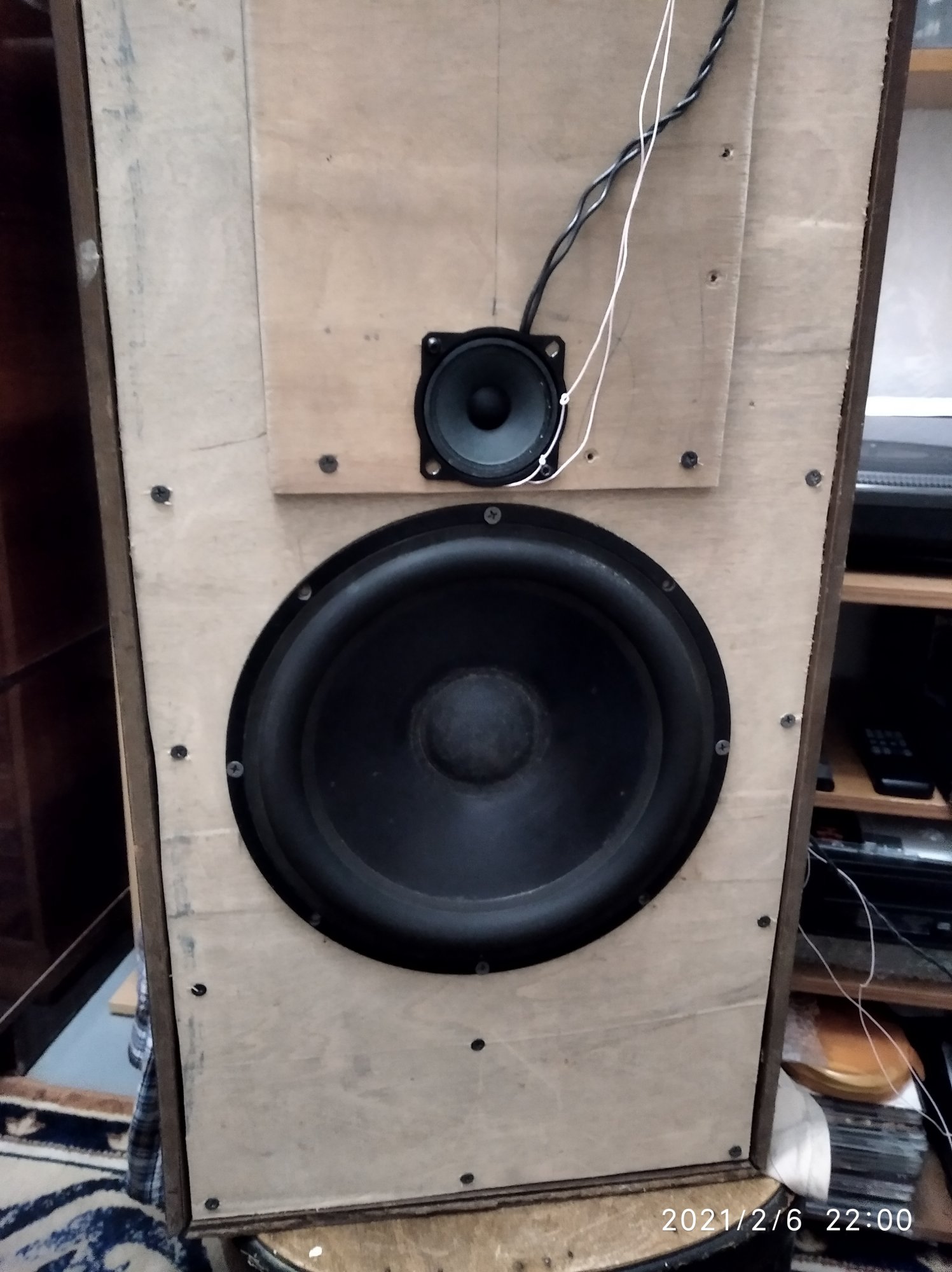

Так- никак?
    410.2 KB · Просмотры: 375
    471.3 KB · Просмотры: 359
    346.6 KB · Просмотры: 273
    464.1 KB · Просмотры: 292
    302.9 KB · Просмотры: 370

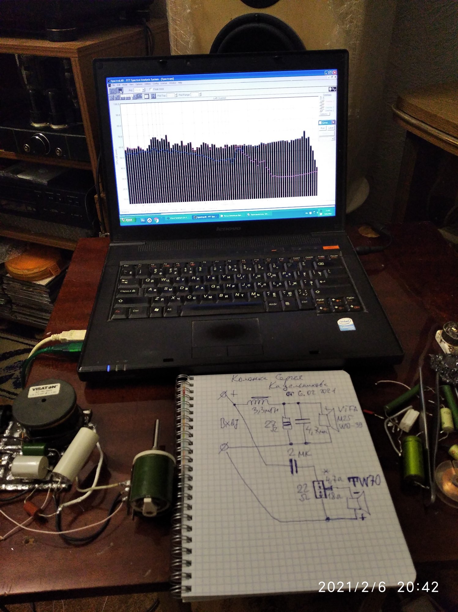

Как выглядит этот утюг?
Надо уменьшать добротность фильтра. Можно небольшой резистор перед динамиком поставить - 1 ом, к примеру.
А далее - Александр Бокарёв выше всё верно говорит - кондёр меньше, катушка больше.
Номиналы фильтра ВЧ динамика я приводил на снимке, и писал их текстом, и словами.
Первым порядком там вообще делать нечего. Вторым порядком есть и 2,2 мкФ и 2,2+1=3,2 мкФ.

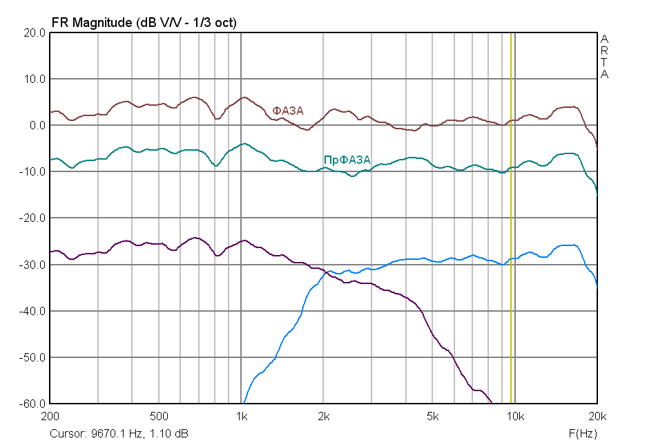

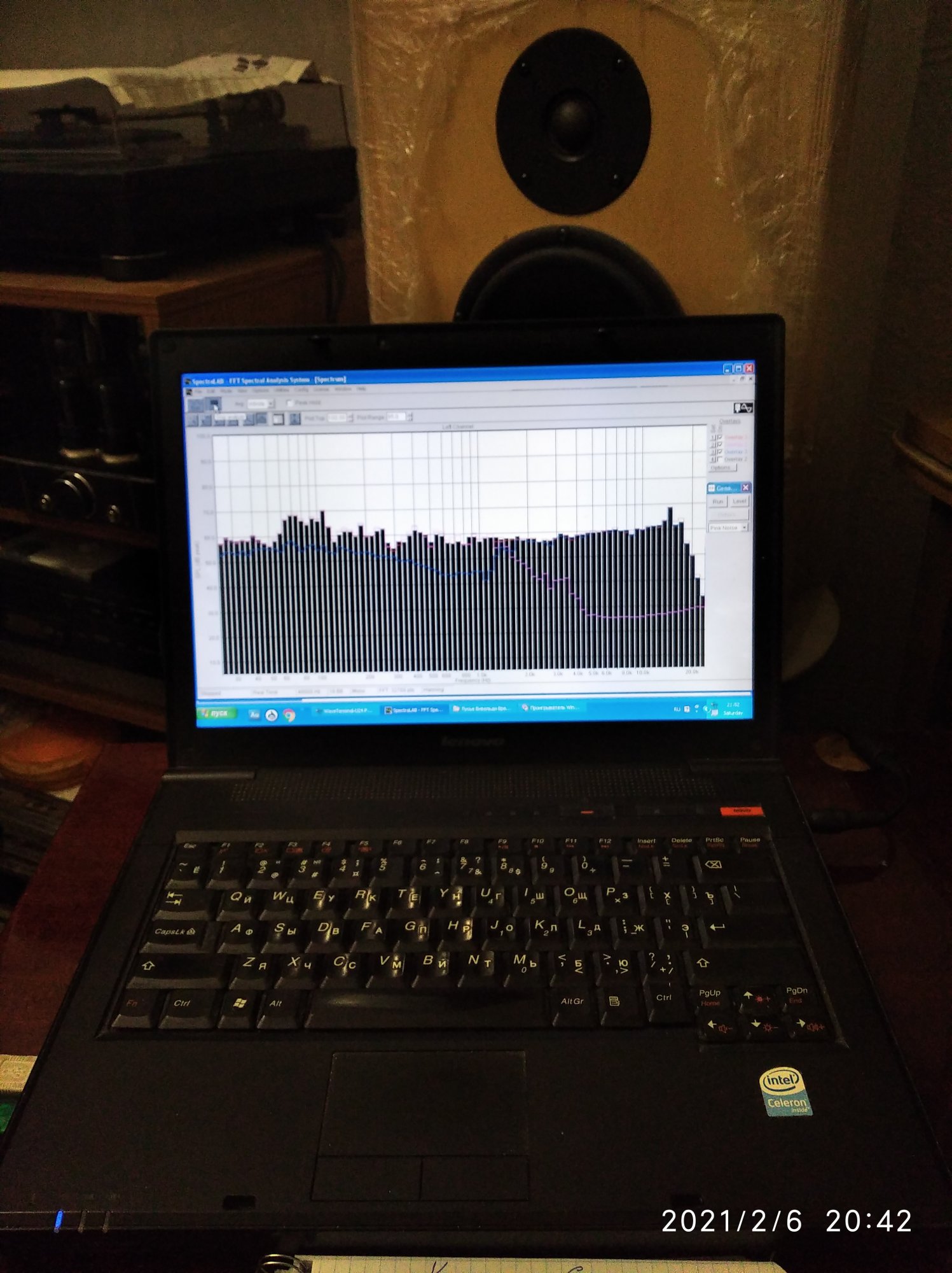

Суммарная АЧХ получилась вот такая.
Всё можно сказать распрекрасно, и прыщики на 1 кГц, 4 кГц и на 16 кГц не смущают, но это в противофазе, а область совместного звучания получилась широкой.
На слух ровно, но "что-то не то". При работе динамиков в фазе АЧХ менее равномерная, но на слух звучит лучше.
Проблему вижу в том, что динамики ПРИМЕРНО от 1,5 до 4 кГц играют вместе. НЧ динамиком наверху удаётся более-менее управлять, а ВЧ динамиком - недостаточно. Ставить аттеньюатор или доп. резистор к пищалке не могу т. к. её чувствительности и так маловато - у 15ГД-17 чутьё явно выше 90 дБ.
Только написал - не до резисторов. Вот результат с немножко другими фильтрами (до последней на сегодня коррекции).
С метра в корпусе. Суммарные АЧХ сдвинуты для наглядности.

ОК, если не до резисторов, то посоветую аккуратную фильтр-пробку - придавить начало выхода на полку.
Проблему вижу в том, что динамики ПРИМЕРНО от 1,5 до 4 кГц играют вместе. НЧ динамиком наверху удаётся более-менее управлять, а ВЧ динамиком - недостаточно. Ставить аттенюатор или доп. резистор к пищалке не могу т. к. её чувствительности и так маловато - у 15ГД-17 чутьё явно выше 90 дБ.
А если подвинуть вперёд 15ГД-17 на 1-2 см? Может всё проще решится?
Прям страшно... но интересно:) Осмелюсь предложить попробовать 2,4 мкф и 0,22 мгн.
2,2 мкФ пробовал, и на снимке экрана это указано, и график АЧХ приведён, и писал я про это несколько раз только что.
Первоначально было 0,3...0,4 мГн - не сильно помогло.
Делал и меньше, не сохраняя результаты т. к. не понравились.
Ставить 0,22 не очень хочется - делать дыру на импедансе тоже не слишком хорошо.

А 15ГД-17 включен с каким фильтром? 1-й порядок или 2-й?
Если бы корпус 10МАС-1М был из пластилина, я бы так и сделал. Двигать пришлось бы гораздо больше, но боюсь, что дело не в этом, а в широкой области совместной работы и эта область в максимальной чувствительности слуха.
Не могу я обуздать ВЧ динамик так как хочется - плавно завалить его ниже 4 кГц. "Палку АЧХ" надо согнуть посередине, а у меня она гнётся вся.
Возможно, я где-то ошибаюсь, но не вижу где.
При всем уважении стык не хочется назвать зеркальным. Тут катушка вовсе не нужна, просто емкость 2 мкф и резистор на 4 ома последовательно, выровняется стык. И басовик у вас перед срезом выкидыш делает, что аморально. Перепад по уровню 200-1000Гц аж +5дБ. аХРЕНЕТЬ.
