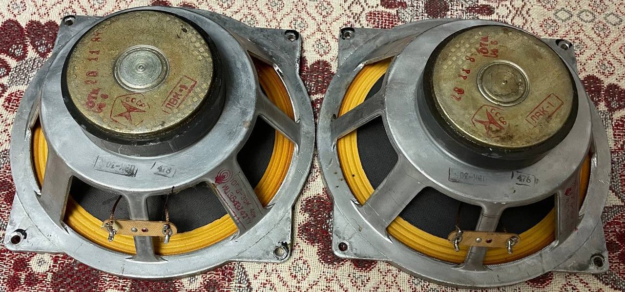

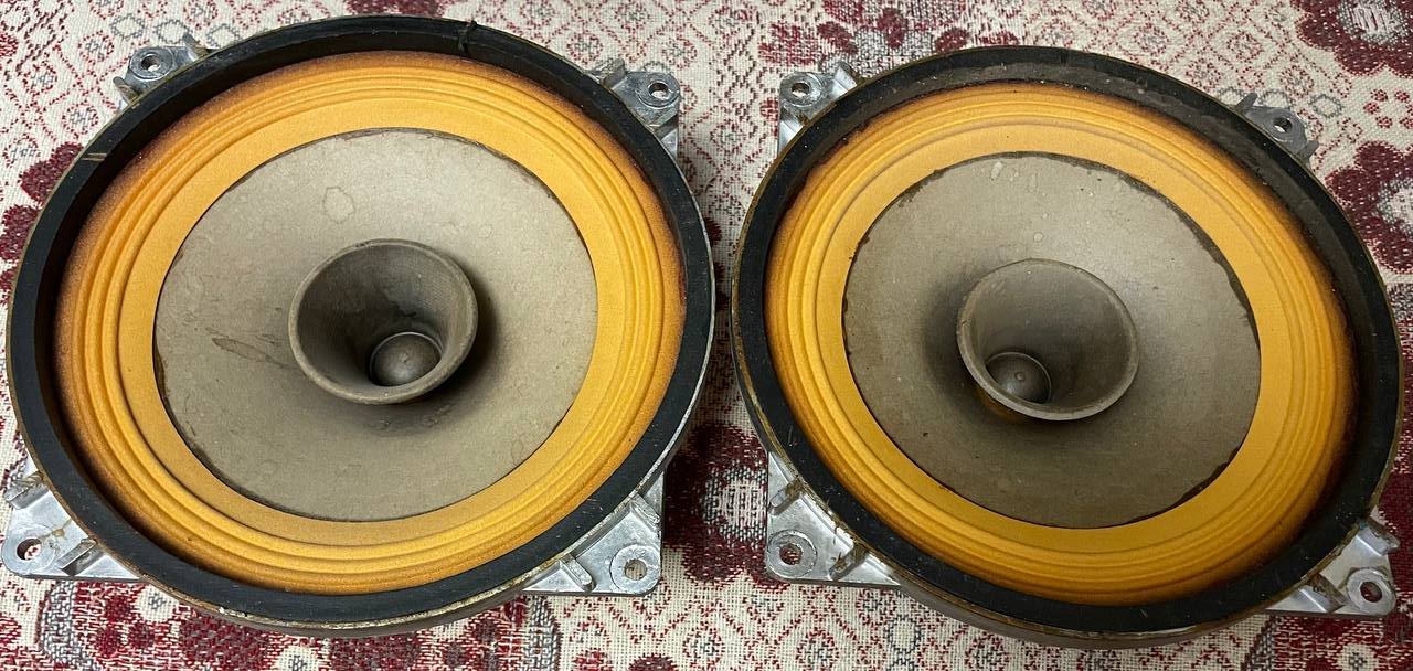

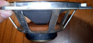

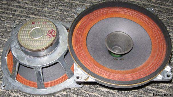

Изготовитель: завод «Акустика», г. Знаменка. 10 ГДШ-1-4
Назначение: для применения в закрытых выносных акустических системах второй группы сложности для работы в помещениях.
Основные технические характеристики:
Диапазон частот: 63 – 20000 Гц
Чувствительность: 90 дБ
Звуковое давление: 0,8 Па
Сопротивление: 4 Ом
Паспортная мощность: 10 Вт
Долговременная мощность: 15 Вт
Кратковременная мощность: 20 Вт
Основной резонанс: 40 Гц (±8 Гц)
Полная добротность: 0,6 – 1
Эквивалентный объем: 21 – 23 л
Габаритные размеры: Ø200х87 мм
Вес: 1,2 кг
Описание:
Головка громкоговорителя электродинамического типа, широкополосная, круглая, с не экранированной магнитной цепью. Корзина изготовлена методом литья под высоким давлением из алюминиевого сплава.
Подвижная система:
- Звуковая катушка, намотанная проводом марки ПЭВЛ диаметром 0,18 мм, намотка двухслойная, в первом слое 33 витка, во втором – 30, омическое сопротивление 3,6 ±0,54 Ом. Каркас звуковой катушки изготовлен из бумаги электроизоляционной марки ЭН-70. Высота ЗК 22 мм, внутренний диаметр 25,7 мм, внешний (вместе с намоткой) 26,8 мм.
- Диффузор и высокочастотный конус из бумажной массы.
- Подвес гофрированный синусоидальной формы из пенополиуретана.
- Центрирующая шайба из пропитанной ткани.
Магнитная цепь:
- Кольцевой магнит марки 22РА220 размером К85х35х15 мм
- Керн диаметром 25 мм
- Верхний фланец с отверстием диаметром 27,6 мм
- Радиальная ширина воздушного зазора 1,3, индукция в зазоре 0,85 Тл.
