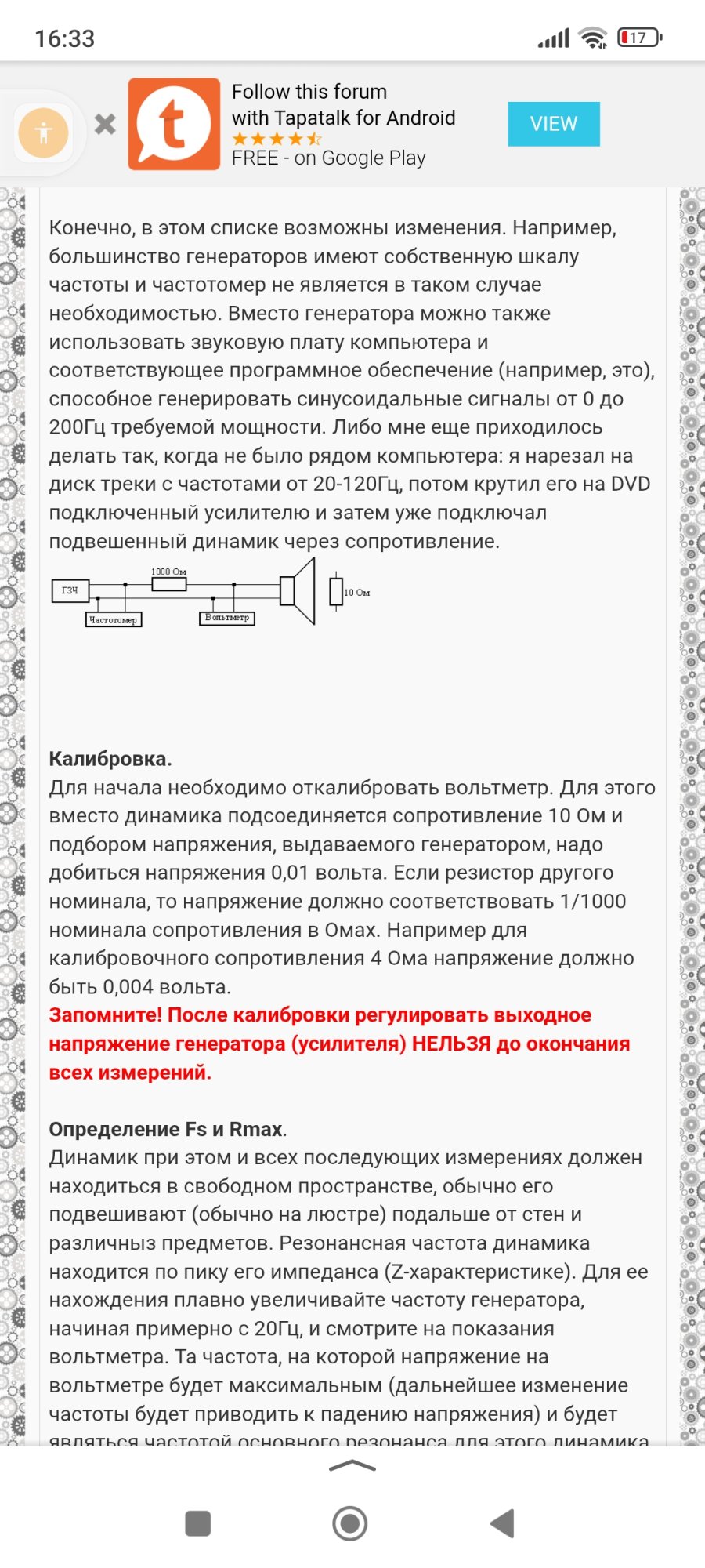

Вот и я в шоке..._da

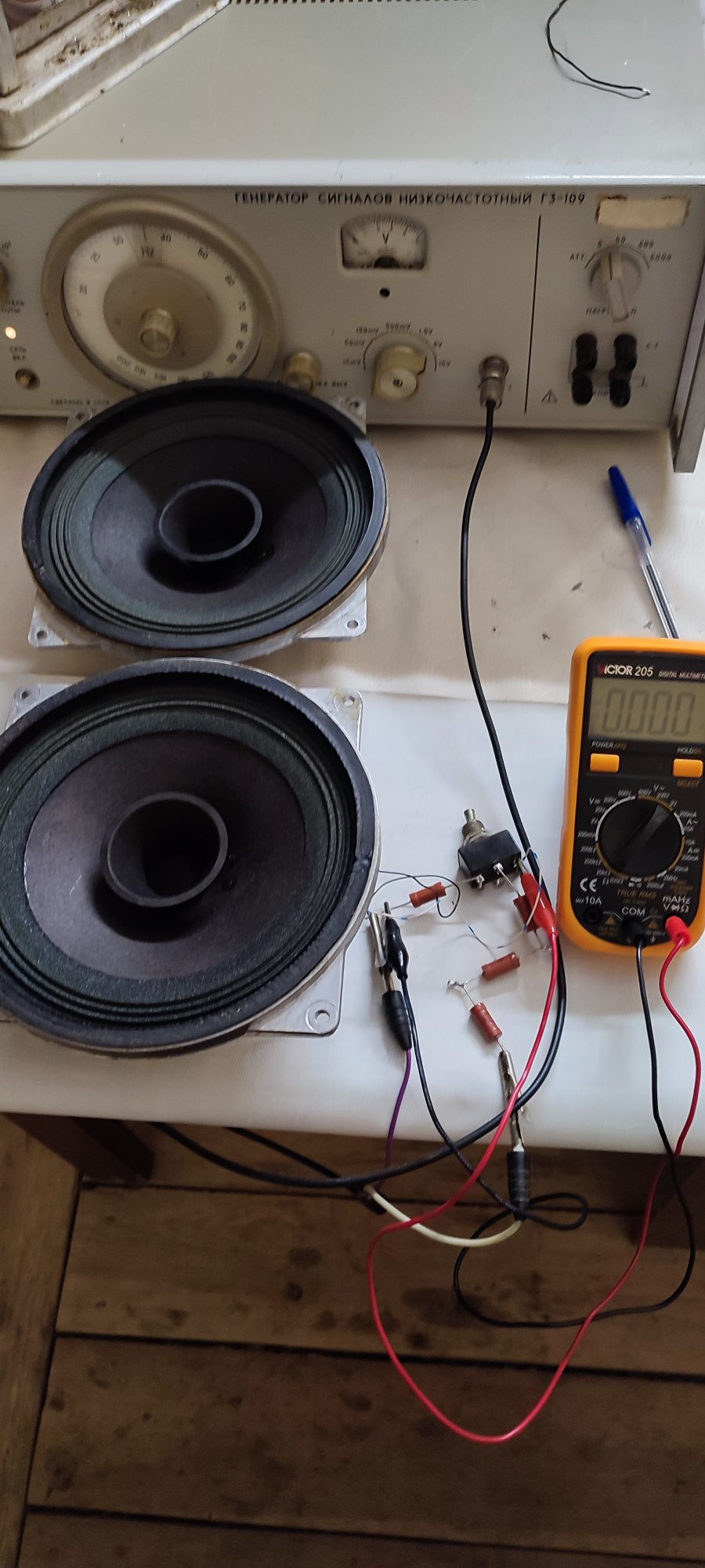

Ну да, получить точность в одну десятую герца с помощью генератора в неизвестном состоянии с ушатанньім верньером и измерении напряжения в единицьі милливольт китайским цифровьім мультиметром на пределе 2 вольта - такое себе развлечение
Да, ладно вам, коллега...
- Верньер у Г3-109 в отличном состоянии, риски аналоговой шкалы совпадают до 1Гц с показаниями цифрового частотометра..
- китайского производства тестер фирмы "Victor" измеряет напряжение и частоту звукового диапазона "на ура"...
Основной вопрос - что у двух динов Fs практически одинаков...- остался без ответа!?
Эка невидаль, что резонансы почти впритык.
Как насчет остальных параметров Т-С?
Щастье то какое!
И что теперь с ним делать-то?
Написать резонансную белой краской на диффузорах и прибить гвоздями к стене.

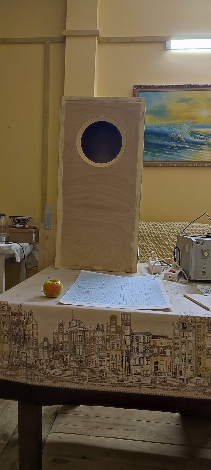

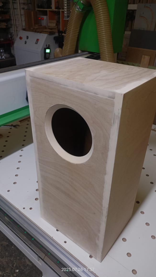

Мастер, собрал, склеил со шкантами...
- по размерам с темы форума:
- по размерам с темы форума...Посмотреть вложение 144493
Нормально. Эти динамики играют хорошо почти в любом объеме от 18 до 45 л. Тут, на мой взгляд, под 30-35 л. Рекомендую углы корпуса закруглить (поскольку нет шурупов, это не проблема), тщательно зашпаклевать шпаклевкой по дереву, зашкурить и отдать в покраску профи (из любой авто мастерской с нормальной покрасочной камерой и специалистом). Дома вы лучше никогда не сделаете. Знаю, плавали)))
Да нет, тут 60л.
- размеры из темы на форуме "Широкополосная АС на 10ГДШ4-1"...
Тут с 60 литрами главное ручку громкости не выкрутить нечаянно. Выплюнет диффузор.
так ламповый или какойто jlh оно больше 10вт и не играет
Дин 10 ГДШ-1-4, крепление изнутри.
Да нет, тут 60л.
Это уже риск. Этот динамик, по - хорошему и не должен играть ниже 50 - минимум 45 Гц. Ну, если только не очень громко - максимум 3-5-10 Вт (при большей громкости будут резко расти дикие искажения на частотах ниже 45-50 Гц и звук будет заметно искажаться - начется "пердеж" по низам)...:unsure:

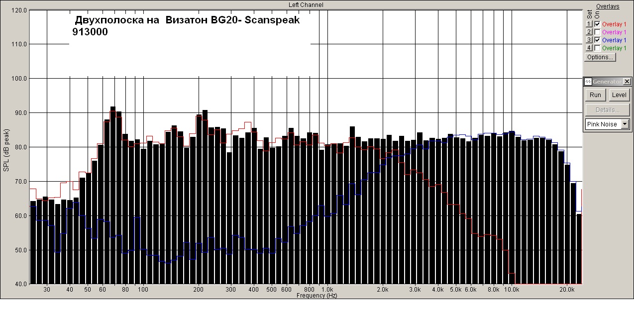

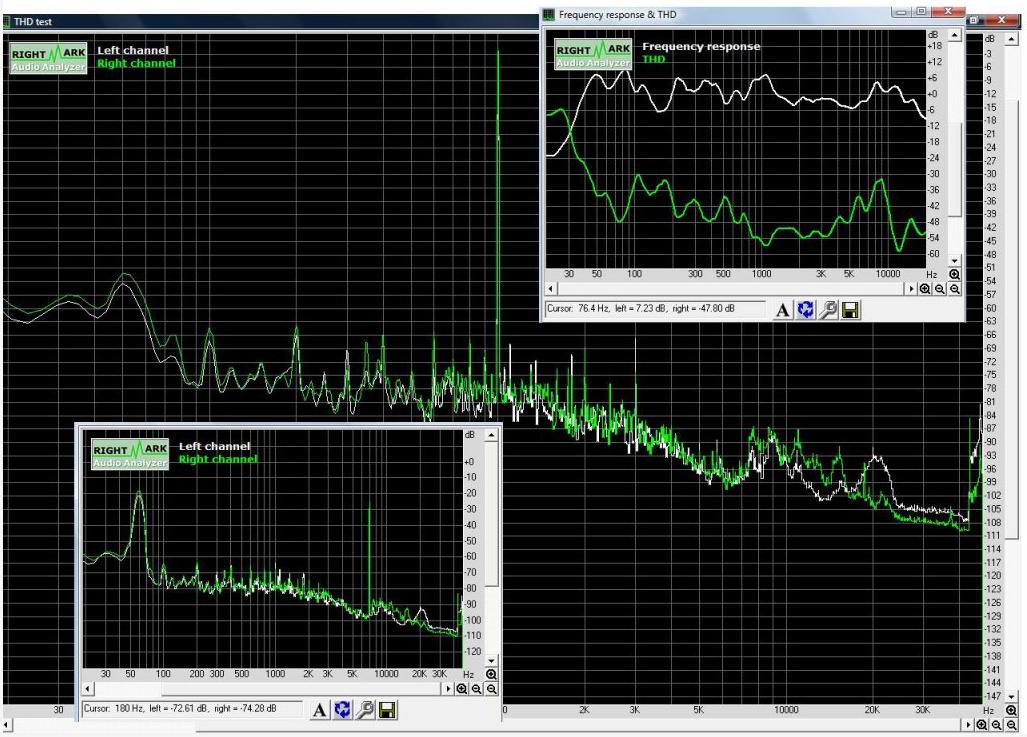

Как в той рекламе фирмы Кацман и Кацман в КВН, - "Фигня эти ваши Джонсон и Джонсон" - так и я встряну. Сегодня привез добрый знакомый колонку на бвыших моих динамиках Визатон BG20 , в которых я выдрал конусы, заменив их тканевыми пыльниками 30мм диаметром.И когда включил шум, то увидел на экране нечто просто охрененно ровное .
И комфортное по звуку.
Ящик слава богу широченный, глубокий, 60 литров. За счет этого хватило индуктивности в 2.2 мГн выровнять басовую часть, а емкость 6, 8 мкф параллельно динамику убрала ВЧ мусор и подтянула СЧ участок, подваленный катушкой раньше времени. Стыковали к нему пищалку Сканспик, охрененной ровности и звучности. Звать ее SS D2608 913000. Контур вч получился из емкости на 4 мкф , катушки на 0.47 мГн и гасилки в 1 Ом. И звук охрененный . У кого хватит терпения, пока слазаю в измерком за АЧХ, увидит это чудо.
АЧХ двухполоски на BG20 и Сканспике D2608-913000
Авось кому-нибудь, да пригодится.
Никому не пригодится. Тут все сам с усам.

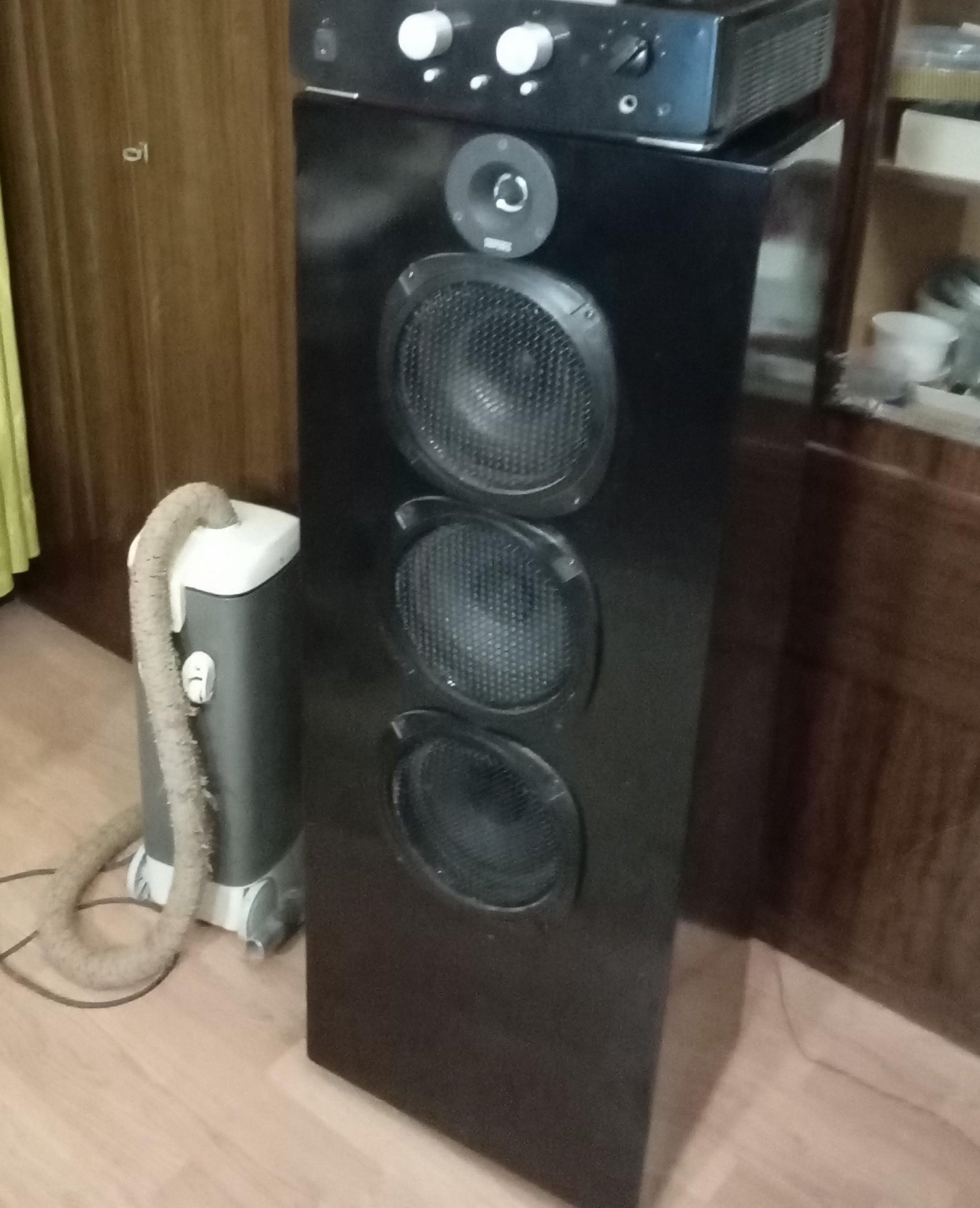

Реально ( без эквализации, динамики без полосовой фильтрации, два последовательно, к ним третий через 30 мкФ и еще пищалка через 2 мкФ) где-то так.
    160.2 KB · Просмотры: 70

Вчера крутил НЧ фильтр к BG20 , 1. 5 мГн дает красивый далеко бегущий плавный спад, но выброс на верхнем крае и остаточный уровень средины вмешиваются в зону действия пищалы, начинается свалка и змееобразное поведение на АЧХ. Поэтому в итоге остался проверенный народом вариант 2.2 мГн +6,8 мкф для широкополоса , а к пищалке на 8 Ом лучше всего подходит контур в виде 3.3 -4.7 мкф , катушки на 0,47 мГн и гасилочки в районе 1-2 Ома, чуть присадить отдачу на ВЧ.
Емкость 3.3-4.7мкф выбираем по своим понятиям о комфортности звука. На картинке исходная АЧХ, практически монтторная, позже убавили емкость до 3.9-4.0 мкф, звук смягчился .

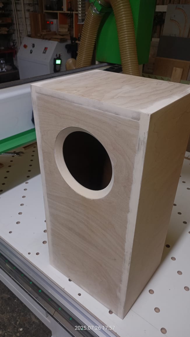

Еле загрузил..., еле выгрузил...
- чем и как красить-то...
- мастера по автопокраске не застал...
А ненадоть "красить"
Шкурочкой 300-400-600 грид на влажную снять "ворс", и маслецом жиденько. 800-1000 грид пройтись ещё разок слегонца, + маслецем и полирнуть.

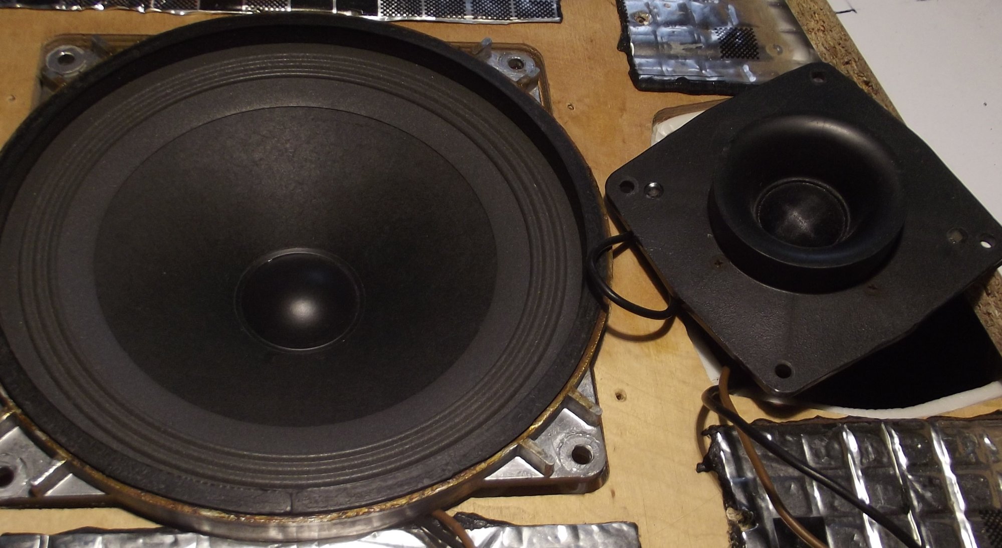

Визатон BG20 в свое время доработал, убрал конус, наклеил тряпочный купол, промазанный Моментом разбавленным. Звук спокойный, АЧХ ровная. Спокойно стыкуется с пищалой , на раз-два. Звук предостойный.
Тонкий нюанс: куполок тканевой, не пластик. Иначе нагадит в звук.
