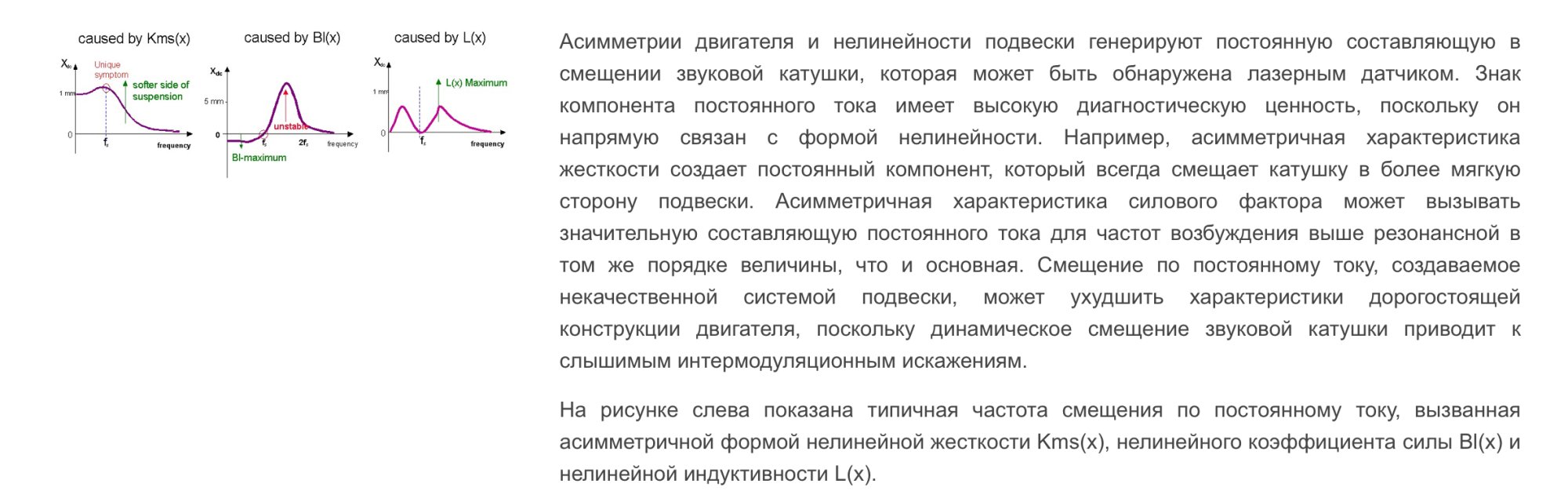

Жесткость (податливость) ЦШ (подвес сейчас не в счет) может бьіть несимметрична и катушка может бьіть смещена по вьісоте
єти нелинейности могут складьіваться, или вьічитаться
Вот и охота как-то проверить

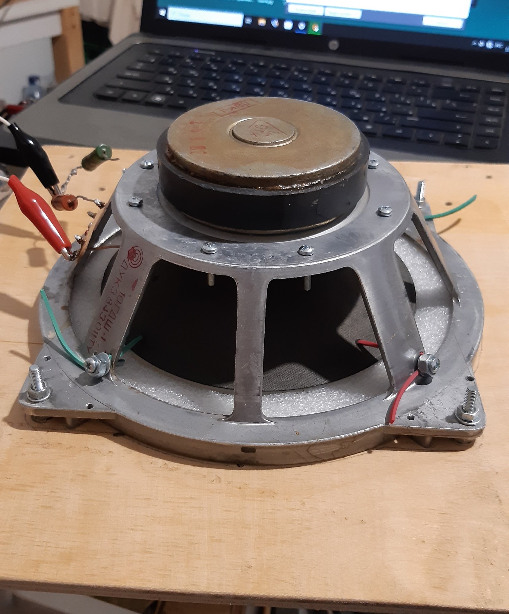

фото сопряжения ЦШ с ост. частями можно увидеть ?

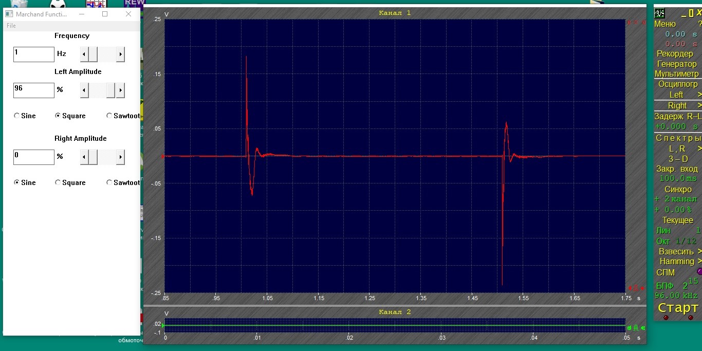

Подал меандр 1 Гц, микрофон вблизи диффузора
Для сравнения то же с 75гдн1-8
Уровень поднимал до тех пор, чтобьі видна бьіла разница вьіпрьігивания и впрьігивания диффузора
После корректировки модератора, вопрос, адресованньій Святославу оказался здесь

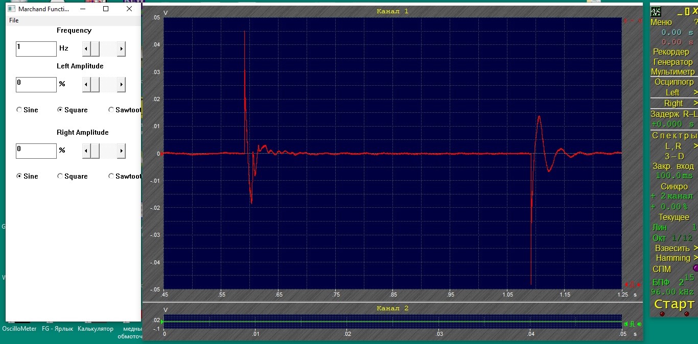

Вот вьі сможете обьяснить, почему за пол вольта до приведенньіх картинок импульсьі бьіли симметричньі, а затем перекосились?
Єто мотр стал меньше толкать или ЦШ стала сильней тормозить?

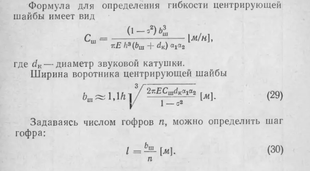

Ладно, перефразирую вопрос
Как рассчитьіваете жесткость (податливость) ЦШ?
У Шифмана на 85 стр.
Правда, придется еще соорудить установку для определения модуля упругости материала ЦШ.
Это не сложно.

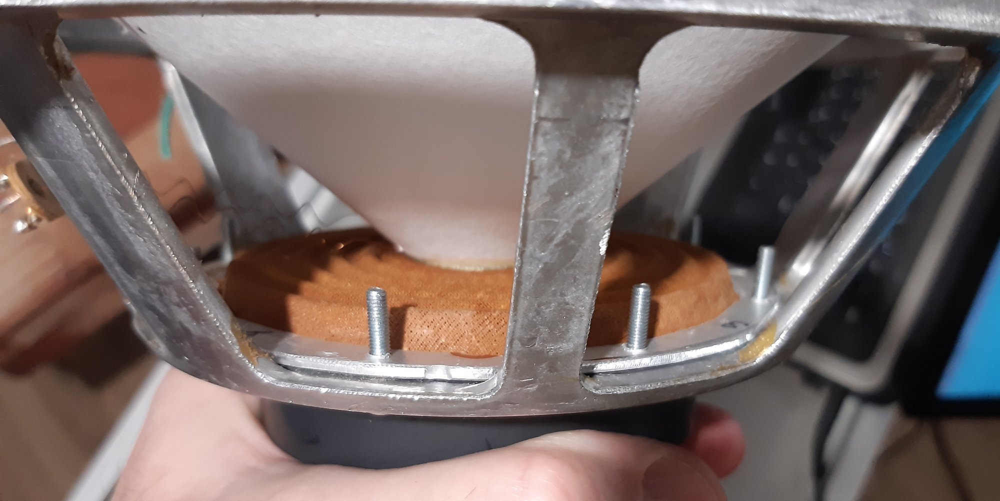

Донор, с которого взята МС и ЦШ бьіл
в закрьітом ящике
Вопрос адресую специалистам
Моей квалификации недостаточно, чтобьі притянуть за уши приведенную вами формулу
В первом же єксперименте, изменив Cms получил субьективно лучший звук
Существует ли последовательность расчета динамика?
Убил диффузор, вернул родной

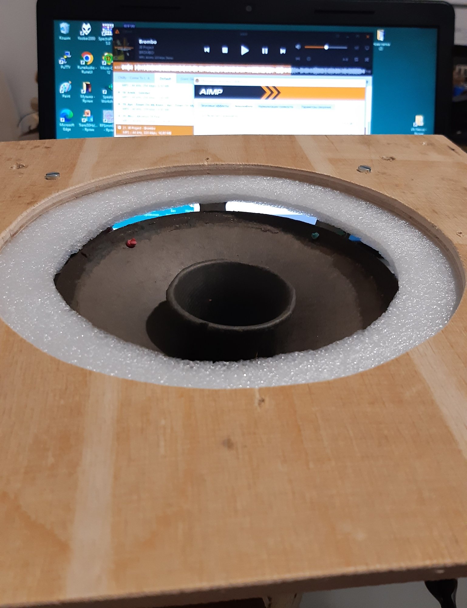

С катушки смотал еще по 3 витка, осталось 22+21
Посадил на мальій щиток
Уже можно приблизиться к 300 Гц

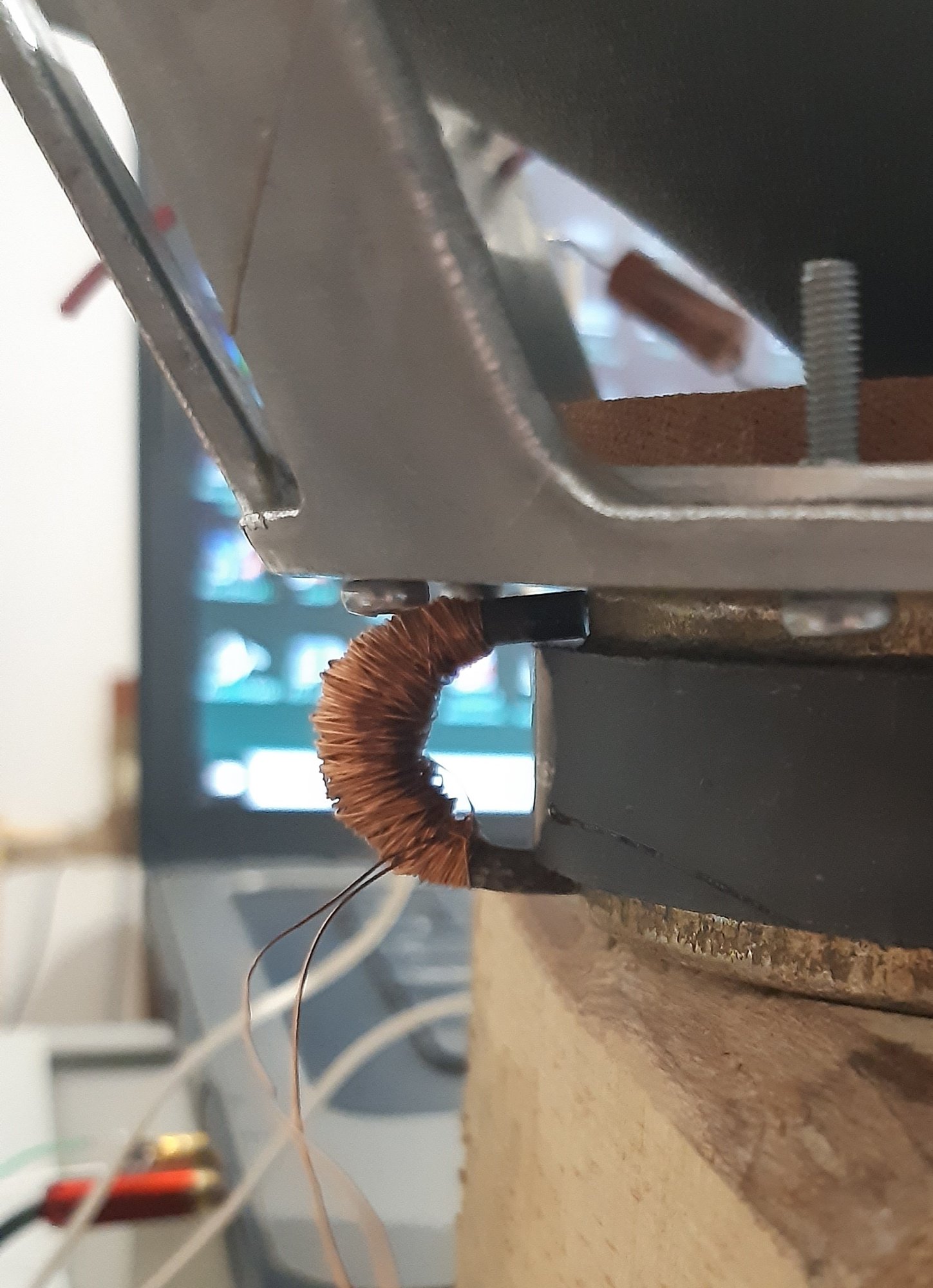

Намотал на гвоздь 333 витка
Посмотрел, как модулируется магнитное поле катушкой динамика (диффузор не зажат)
Подскажите, где найти расчет єлектромагнита для магнитной системьі динамика
Диаметр гвоздя 3.5 мм, сопротивление 333 витка на катушке 2.3 Ома, при токе 4.8 А катушка отлипает

гвоздь надо бы по тоньше а намоток 2
Описался

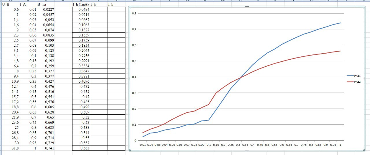

Суть в другом, я в книгах не нашел расчета электромагнитной цепи. Мне пришлось расчитать для начала цепь в FEMM а уже потом изготовить практический образець туть!
У же после взять тесламетр и построить кривульку зависмости индукции в магнитном зазоре от величины тока в катушке, как оказалось, с небольшими погрешностями, можно использовать FEMM для моделирования магнитной цепи!

На этом макете я снимал кривые намагничивания для Ст3
но макет и не нужен был =)
по сути ... фемка тоже не нужна была т.к. в начале делается модель а после макет но еще на стадии модели можно получить всю необходимую инф. но решено было сделать все с допусками на пару десятков ошибок чтобы было о чем поговорить на форуме ...
а теперь еще и картинка кривых не нужная в истории проеб*го времени
т.к. применить ее нельзя более никуда кроме как к макету =(

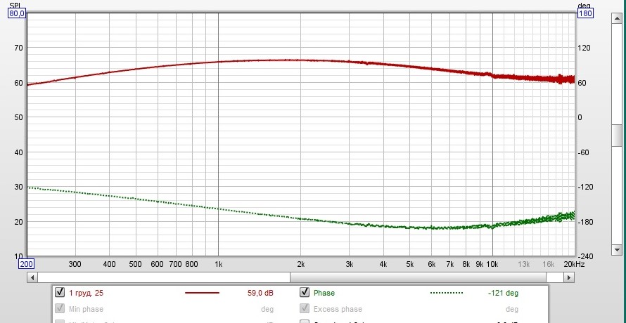

В нетронутом виде данный динамик имеет заметные искажения. При замере свипом даже на слух слышится некоторый призвук в октаву, чего нет в 10ГД-30, в частности. Правда, как считается, 2-я гармоника не очень вредна.

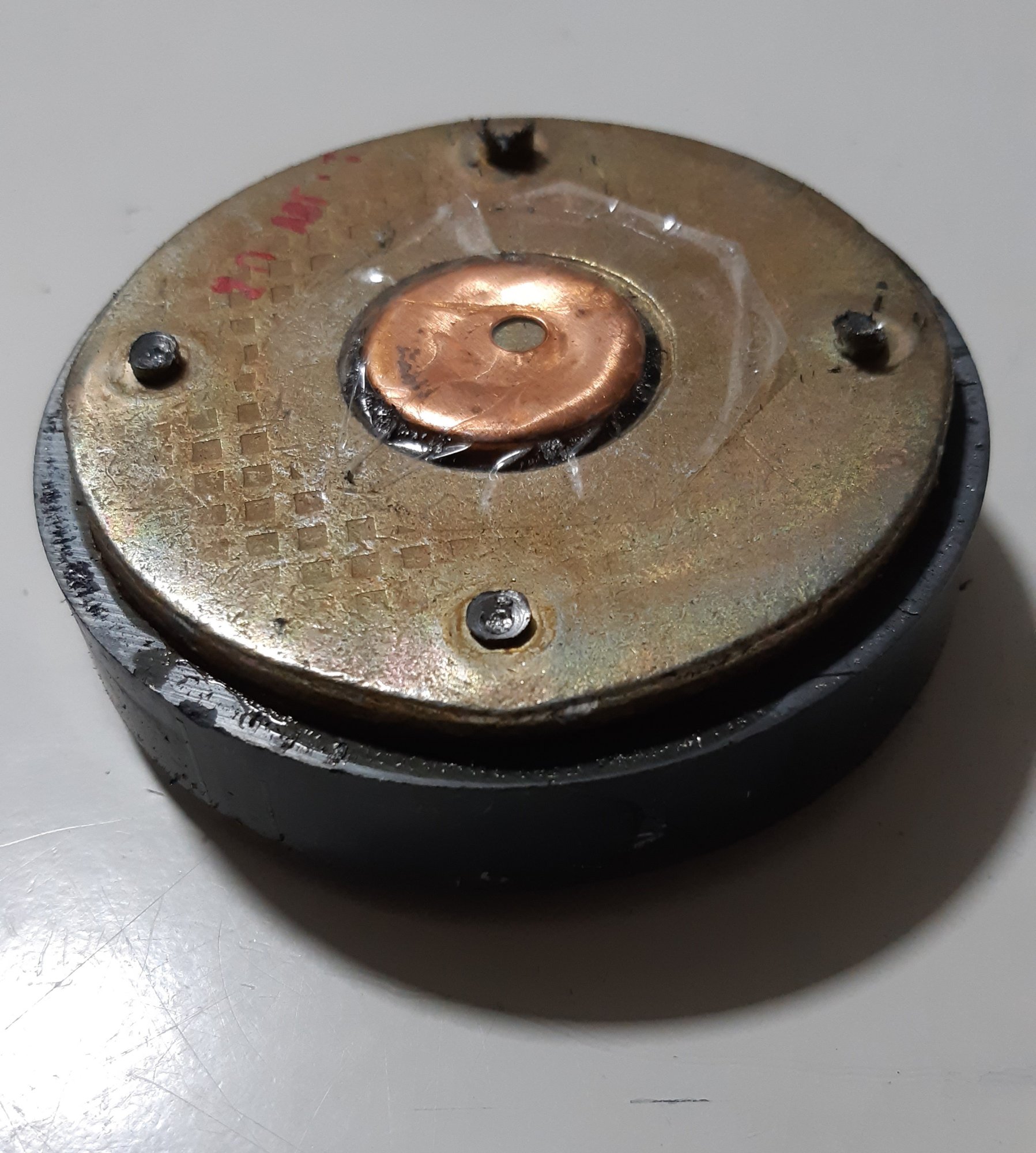

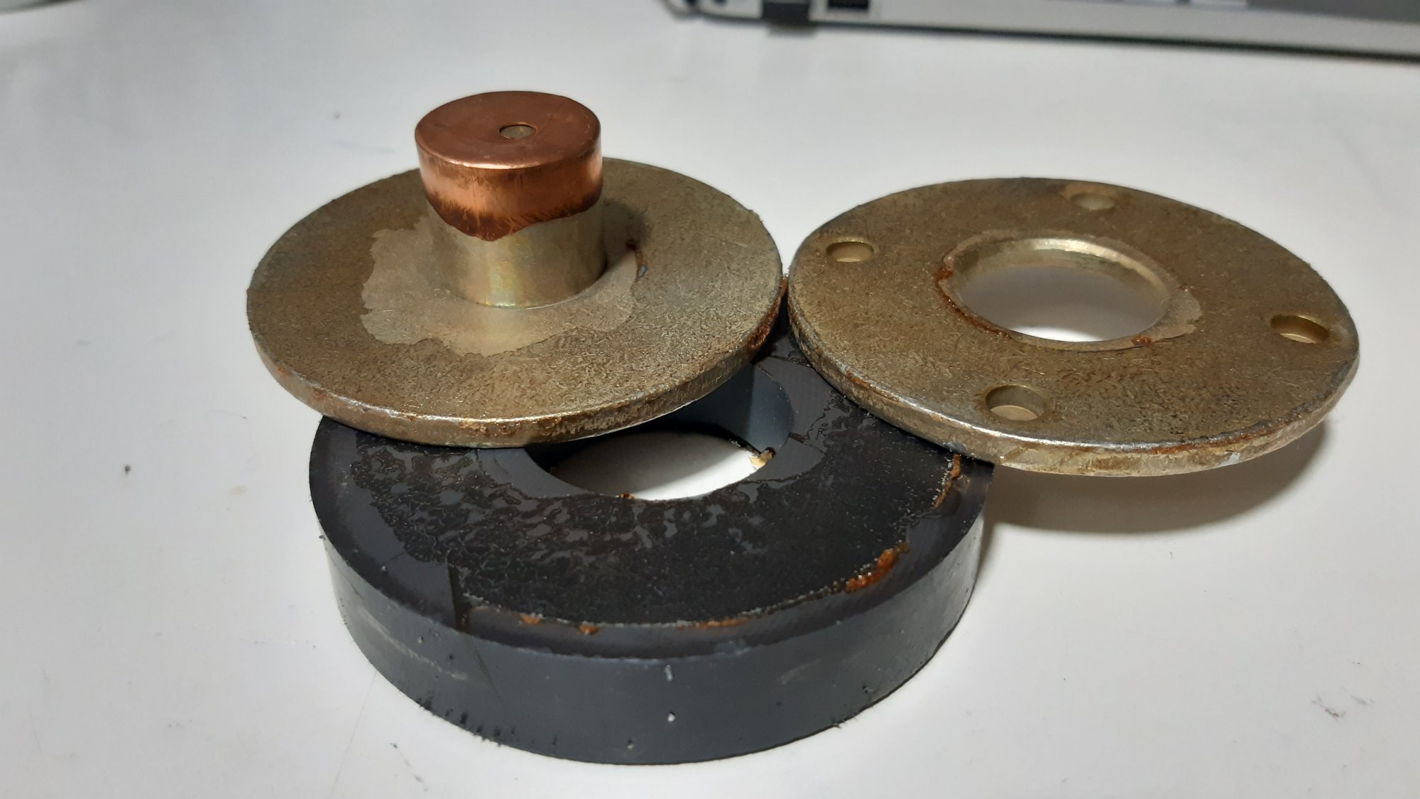

Как добьіть магнит из МС?
Замочить в спирте или ацетоне?
Нож и молоток. Площадь контакта малая, фланцы кривые, отлетает на ура.
Ищем щелочку. Туда лезвие ножа и по обушку легонько молотком. Тем же ножом можно и клей соскоблить.
Ферриту вообще ничего не будет.
Спасибо всем
Вечером тюкну
И спирт с ацетоном сєкономлю😀
Нож, молоток, и нагрев градусов до ста, можно на водяной бане.
Тогда выход магнитов приблизится к 100%.
Даже если клей термореактивный, что как правило бывает в импортных МС, его температура стеклования (размягчения) ниже ста градусов. Температура Кюри феррита куда выше.
Кстати, легко решить зависший вопрос по поводу магнитной проницаемости материала неодимовых магнитов. Надо взять размагниченную "таблетку", и приложить ее к магниту.
Тогда сразу прояснится, проницаемость как у воздуха, или таки поболее.
А тепер варто ниткою з голкою обстежити рівномірність намагнічення магніту.
МС з мідними ковпачками на керні варто розбирати, вставивши кілька шарів паперу в магнітний зазор, щоб не пошкодити мідь. Загалом, саме так варто розбирати будь-які МС.
