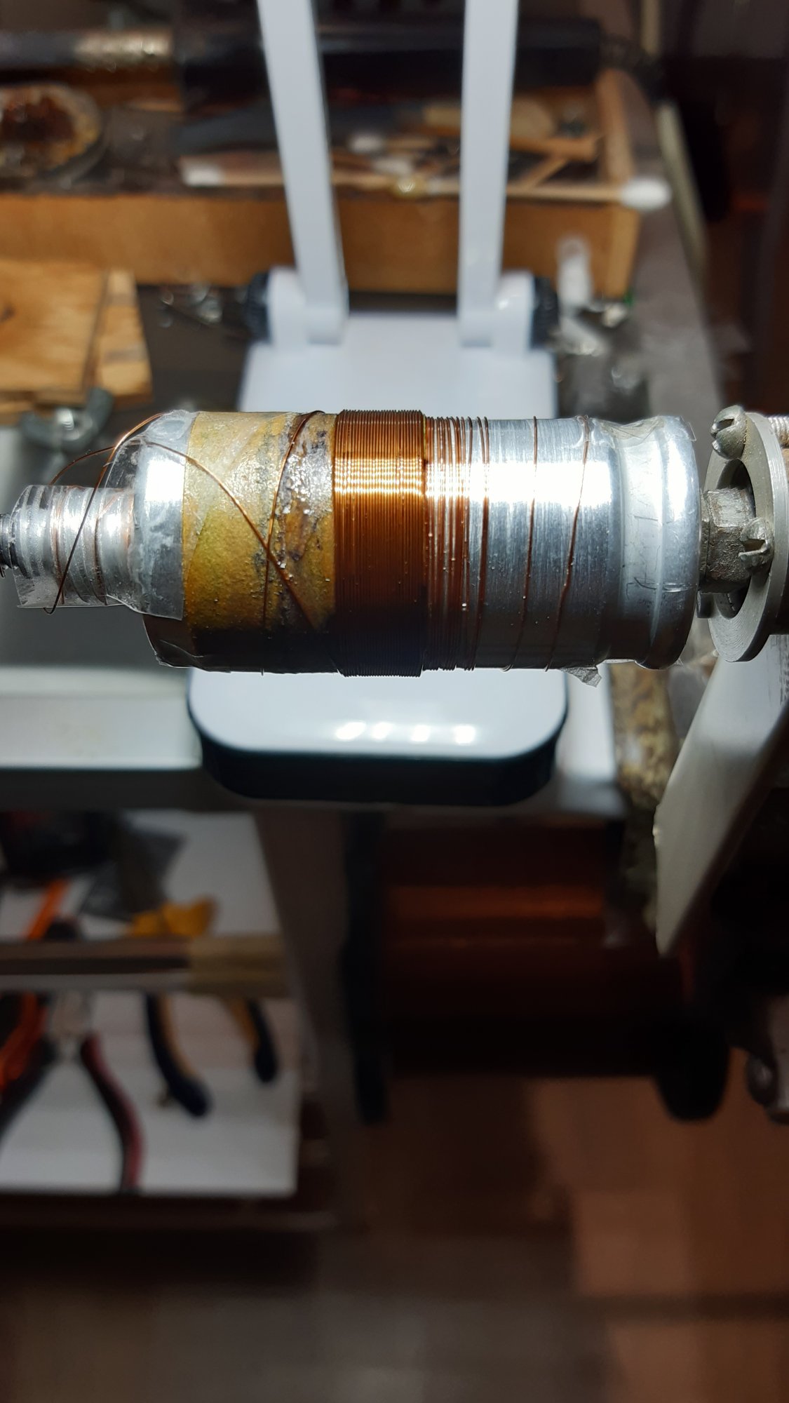

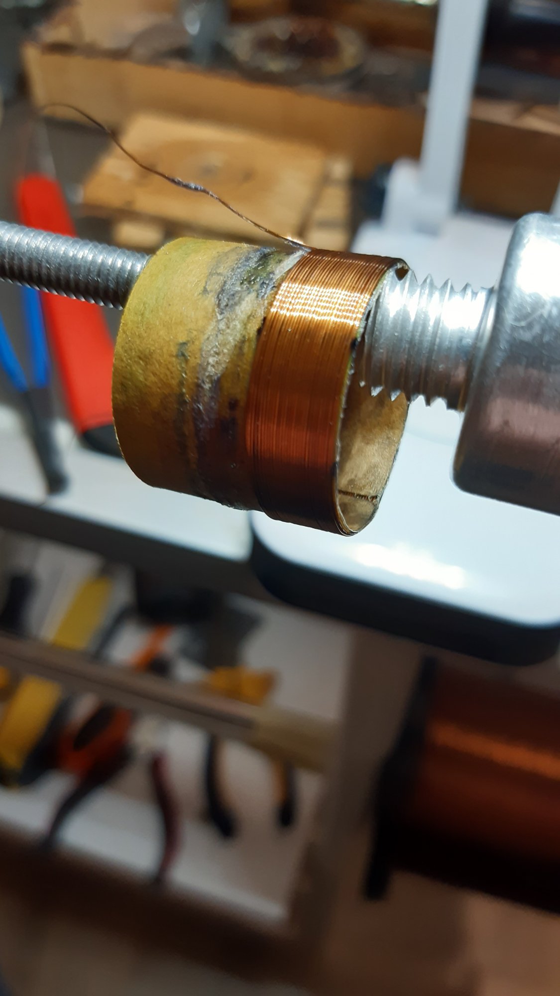

Подскажите, что не так?
Четко видно неравномерность укладки. Намотка "волной". Верхний слой раздвигает витки нижнего.
Обычно это происходит при недостаточном натяжении провода.
Заводская катушка имеет провод 0,18 по меди, высота намотки 6,5 мм.
Оправку подобрал так, чтобьі каркас катушки чуть болтался, люфт вьібрал намотав тонкий провод на оправку
После намотки катушки вьімотал внутренний провод и катушка легко снялась
Обмотку (для начала) намотал 0.23 (если надпись на бобине не врет)
Первьій слой, 28 витков, промазал БФ-6
Через 10 минут 27 витков и снова промазал БФ-6
Утром снял с оправки

Более ужасного способа намотки еще не встречал.
Это надо же было намудрить, чтобы под каркас катушки намотать слой провода в качестве прокладки!
Да еще и не закрепленного провода.
На оправку подматываю один, или несколько слоев кабельной бумаги. А потом пару или больше слоев фторопластовой пленки толщиной 0.02...0,05 мм. Бумага для грубой настройки будущего внутреннего диаметра ЗК, фторопласт - для тонкой.
Фторопласт кроме того, что отличный антиадгезив, и отличный скользкий материал, еще и спокойно держит температуру сушки. Катушки с него снимаются на ура. Если она большого диаметра, и не хочет слезать - в пакет, и в морозилку на ночь. Потом катушка нагревается рукой на ледяной оправке, и легко снимается.
Єто вьінужденная мера, токаря знакомого нет (да и особо тратиться на сомнительньій результат пока неохота)
Зато єта прокладка легко вьімоталась и каркас не повредился
На пленку мотайте, которую укладывайте поверх бумаги.
Только на лавсановую пленку, не на полиэтиленовую. Лавсан более-менее термостойкий.
Бумага чем еще хороша - дает очень мелкую, но усадку, при высоких температурах сушки.
Что облегчает съем катушки.

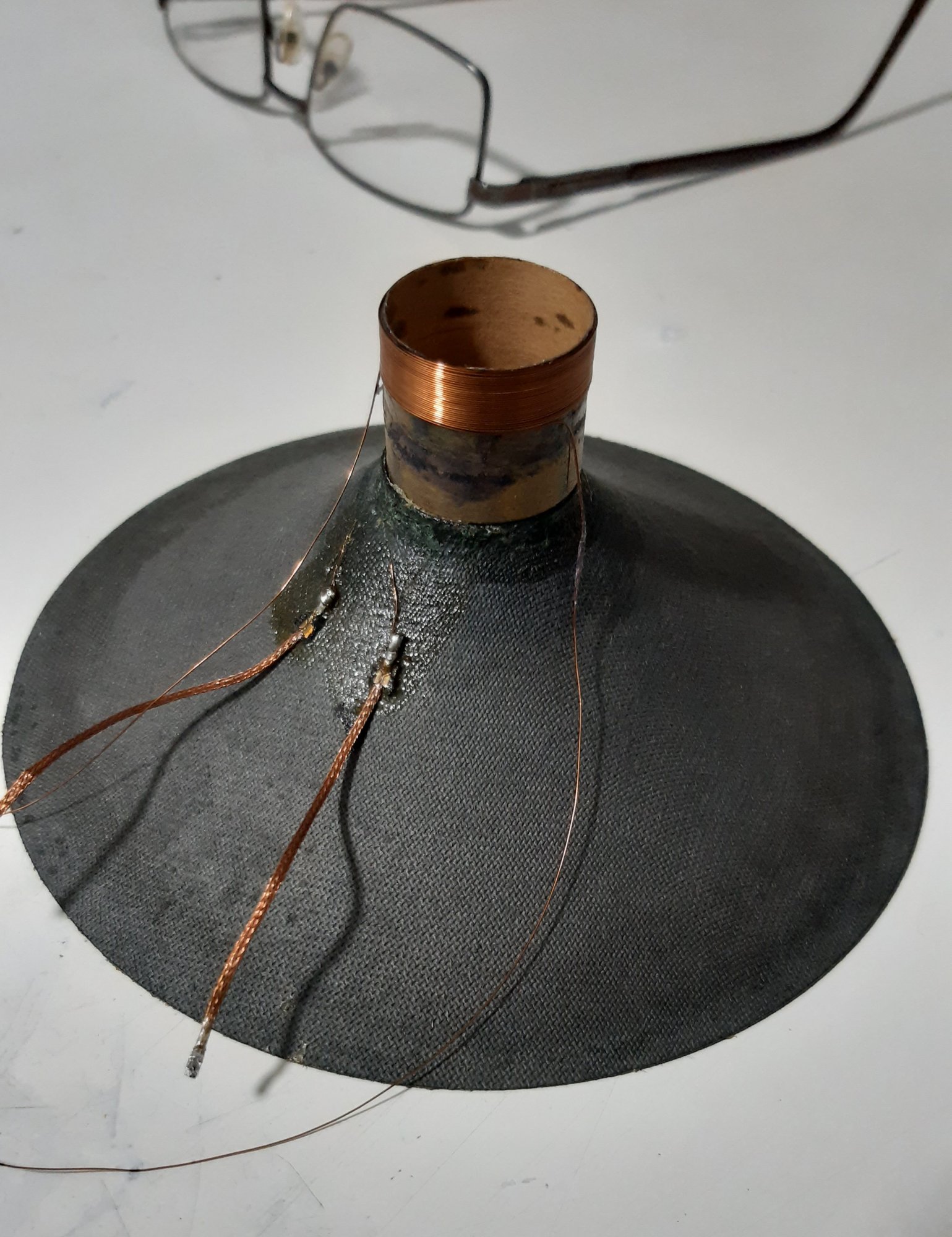

Вот, что получилось
Хотел проверить, можно ли получить ширик на палке
От 150 герц - конечно нет, НО вьіше звук какой-то другой, легкий, я бьі сказал
Что-то в єтом есть

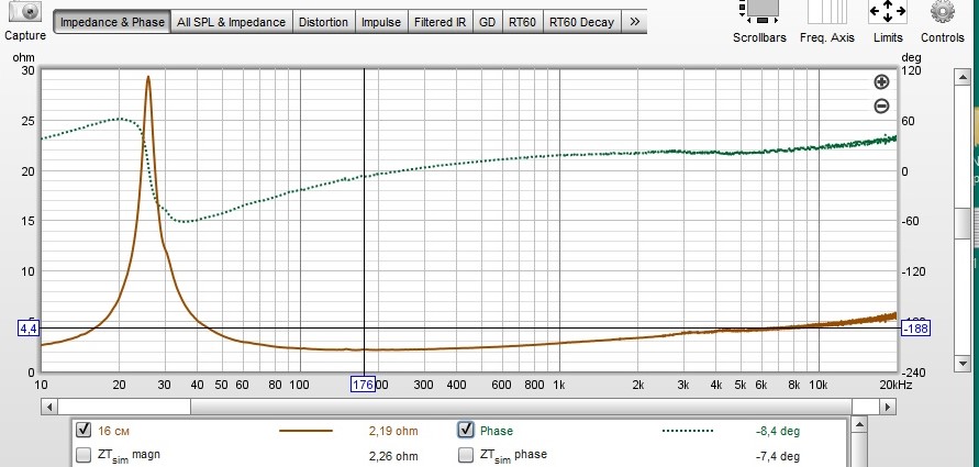

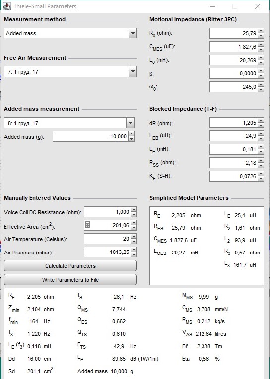

Bl подозрительно низкий. Если вы стремились конкретно к этому сопротивлению, возможно, стоит усилить магнитную систему?
Нет, просто намотал два слоя максимального провода в зазор
Сейчас там 25+24 витка диаметром 0.23

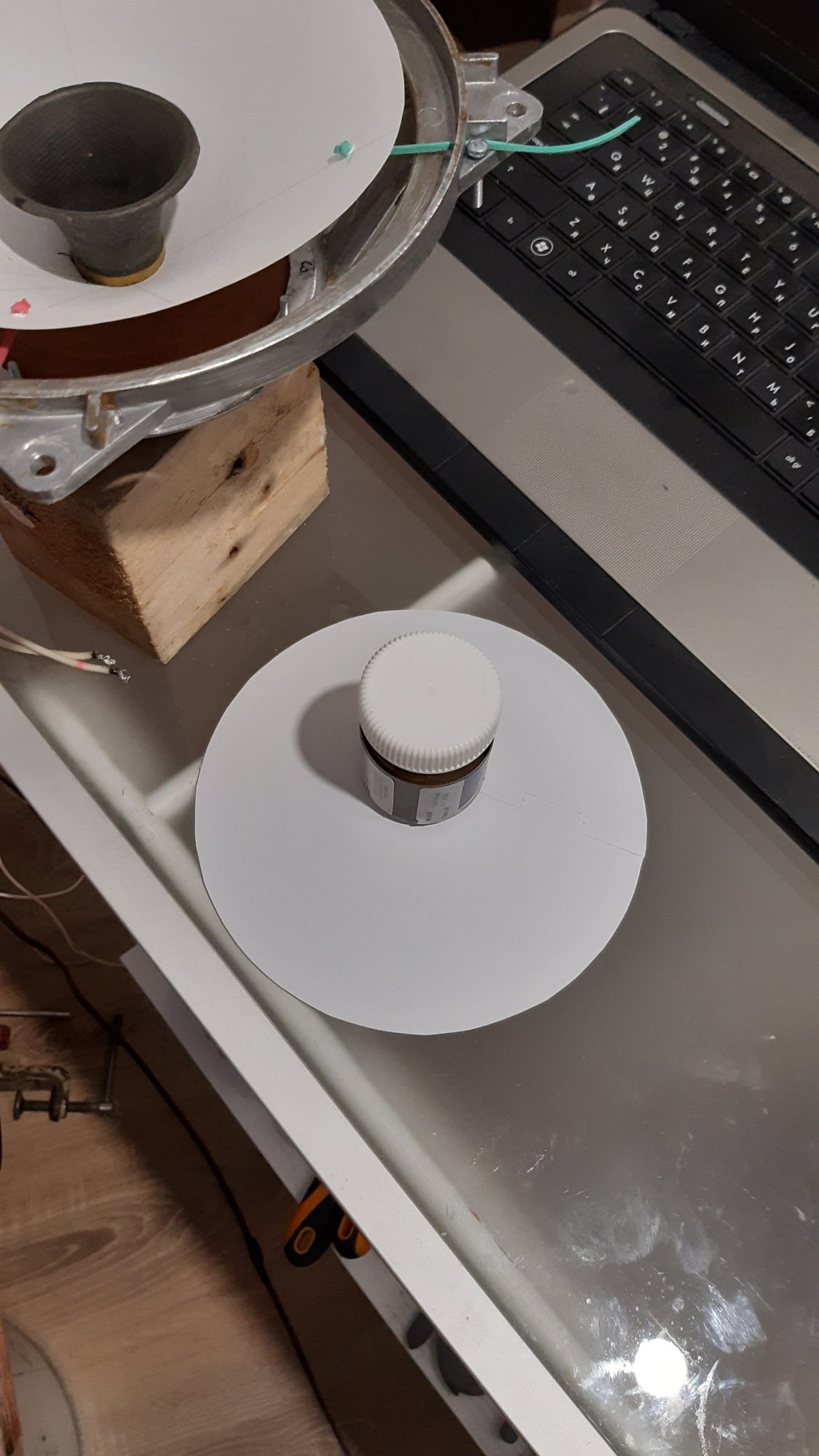

Перед тем, как разобрать конструкцию и попробовать другую клеенную бумажку решил убить єту
Дал ей 4.5 В 1кГц (около 10 Вт) - нормально
Затем Candy Dulfer на том же уровне, обрезав до 200 Гц
Єто smile_6

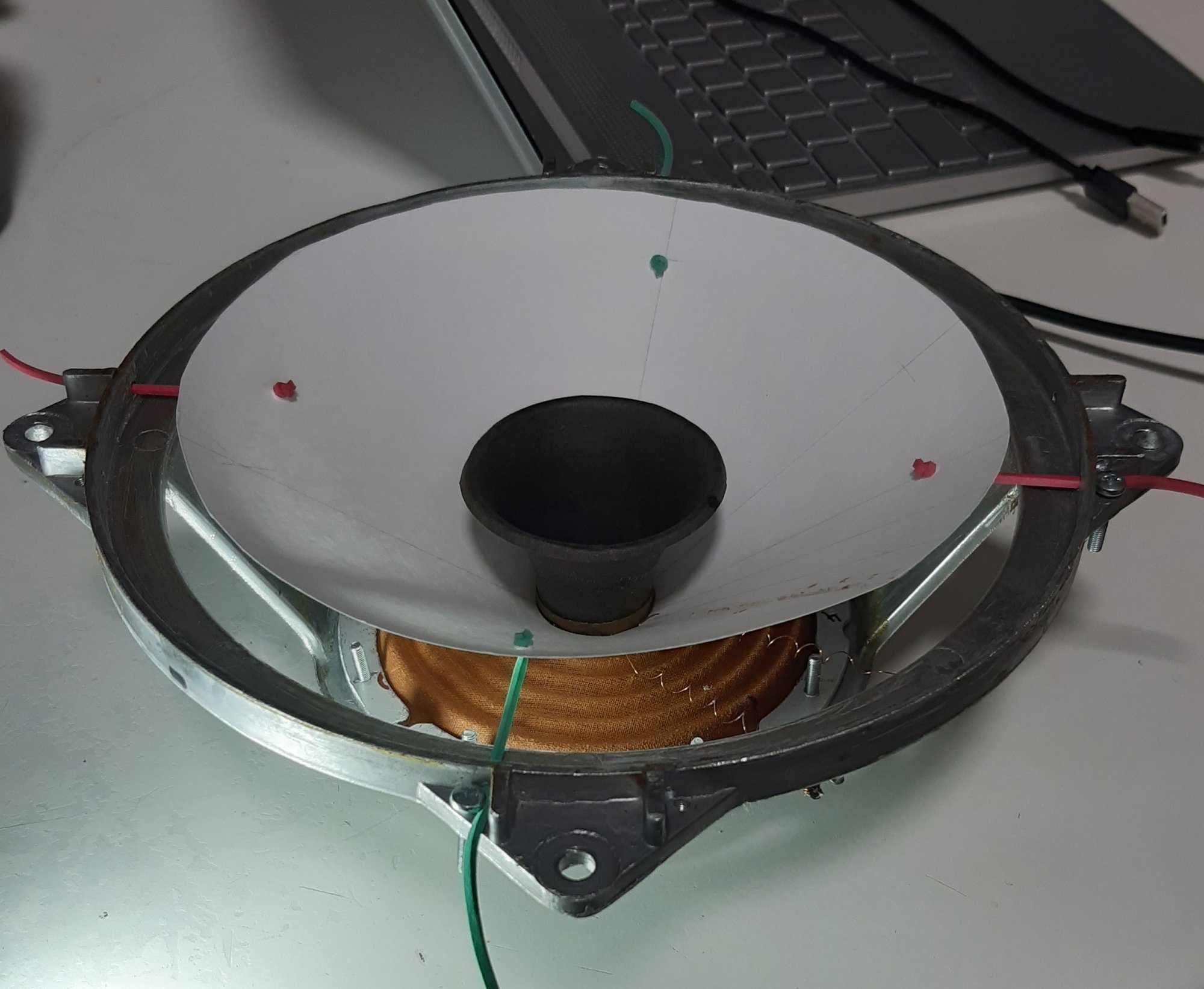

Охота еще поговорить о такой конструкции
Цель: ширик для щитка
Низ обрезаем до 200 Гц
Ход диффузора мальій
Подвес податливьій
Нагрузки на корзину практически нет, может его прямо на фанерку?
МС от 10гдш достаточно
Катушка 2 Ом, индуктивность малая
Что еще? В голове сумбур
Но звук то есть
Вьісьіхает бумажка глубиной 33 мм
На что еще обратить внимание до заменьі?

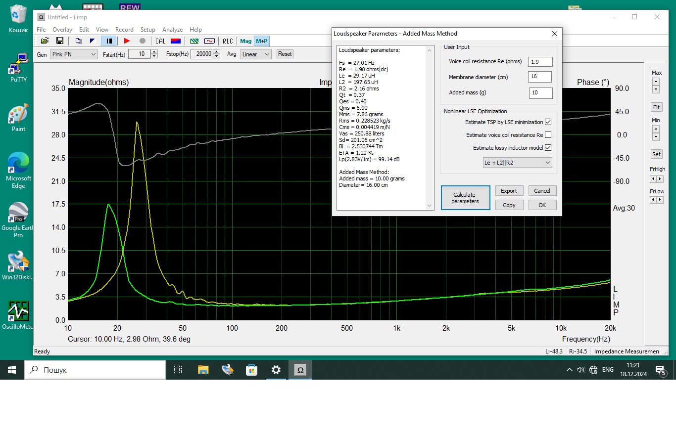

На скрине тс-параметров LIMPой #894, Le=29 мкГн

Как проверить центровку катушки єлектрически?
Может не так спросил
Я имел ввиду, чтобьі катушка по вьісоте бьіла в центре зазора (фланца)
Зачем это делать электрически?
Тут линейка нужна, только не дюймовая.
Таки на раме с фланцем верхним без магнита самое простое решение. ЦШ и подвес на прищепки.
На 10гд-30 точно выставляется подбором толщины прокладки.
На 10гдш только при сборке подвижки на оправке.
Я спросил как проверить єлектрически
Вьіставить я могу как угодно, ЦШ не приклеена, она прижата пластинами на винтах и можно прокладками регулировать не разбирая
Сейчас в катушке 25+24 витка, єто близко к толщине фланца
Вот и хочется проверить по центру ли
Никак не проверить электрически без механически.
Нужно было просто риску на каркасе внутри катушки нанести по верхнему краю намотки.
