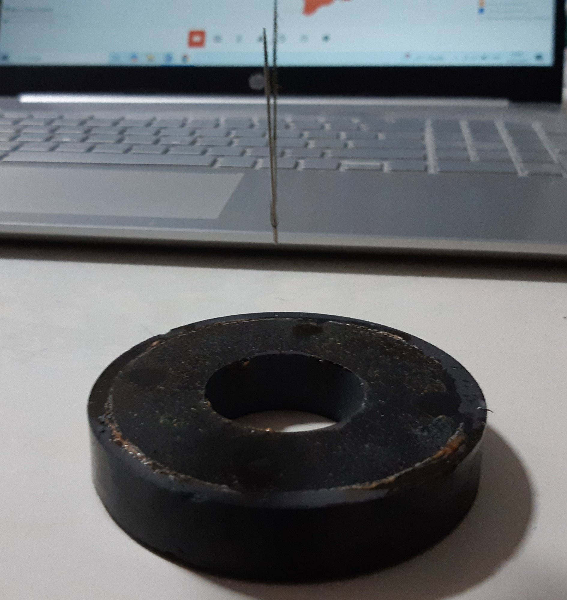

А тепер варто ниткою з голкою обстежити рівномірність намагнічення магніту.

То як, намагнічення рівномірне?
Траплялись такі, я яких намагнічений лише край фериту.
Імпортні магніти теж трапляються з таким дефектами.

Равномерность поля проверяется тесламетром или на крайний случай визуально пленкой индикаторной.
Иголки с ниткой более чем достаточно.
А то еще будем тащить магнит на томограф там, или пихать его в хроматограф.
Иголка четко показывает и ход силовых линий в любом месте возле МС.
И четко показывает локальные неравномерности намагниченности, характерные для ферритовых магнитов.

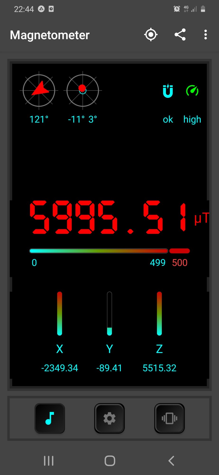

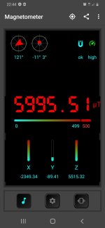

У меня Хонор 9 лайт. Есть програмулина. Измеряет магнитное поле.
Только что намерял в стопке магнитов от микроволновок. Вплотную 1980 uT. Живой!
Полюса, геолокация. Всё работает.

Как узнать в каком месте корпуса телефона установлен датчик?
Наверное приближать разными местами к магниту. Мой показывает больше со стороны микрофона и гнезда USB.

Нашел
Взял тонкий кругльій напильник одним концом прилепил к магниту, около второго поводил телефоном
В Самсунге А40 датчик Холла в левом верхнем углу
Теперь нужно найти тонкую стальную проволоку, подобрать длину, чтоб не зашкаливал и откалибровать
И возможно вьійдет прибор:)
