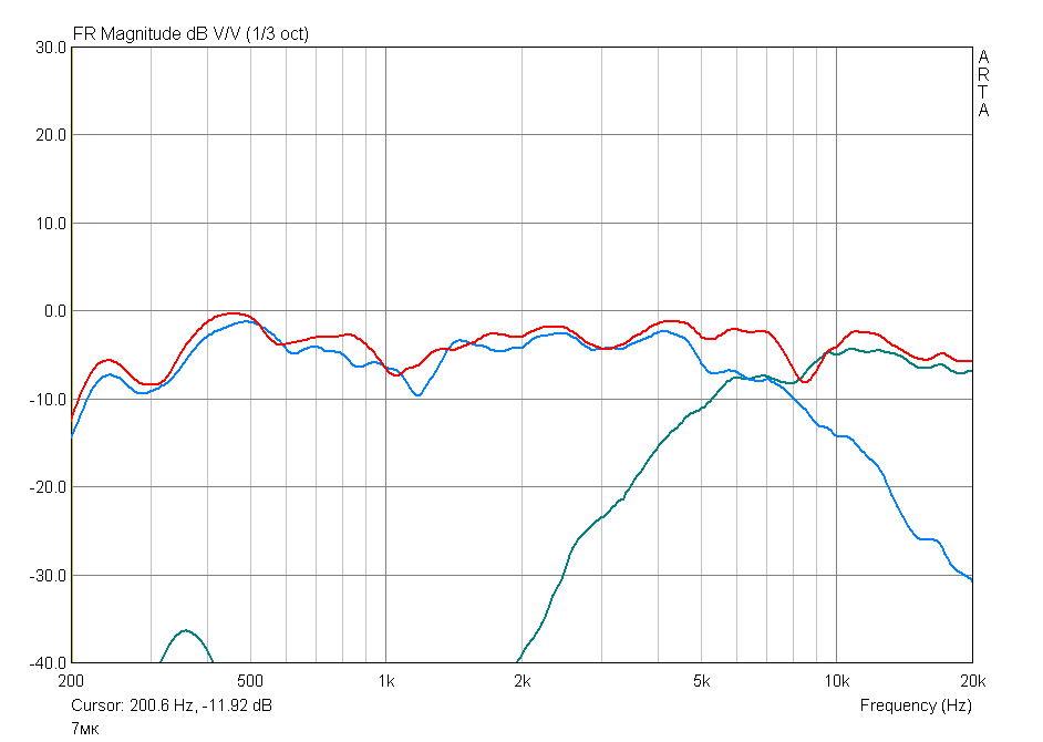

Прикидывал на моём стандартном картонном макете ОЯ (уже выброшен) шириной на память 34 см и высотой около метра. Горб около 500 Гц - резонанс макета, он на всех динамиках.
Вероятно, "беспроблемно" динамик будет работать супертвитером т. е. от 10 кГц. Но это совсем не точечный излучатель, поэтому будут проблемы.
На макете динамики были друг над другом (внизу 8 дюймов ШП) и расстояние по вертикали между ними довольно большое (делал макет для измерений, чтобы можно было ставить почти любые динамики), наверное 20 см между центрами динамиков.
Отдача у этого ШП 8 дюймов довольно высокая, думаю, 92 дБ, но чувствительности пищалки хватило.
Я отложил пищалку в сторону с мыслью, что может получиться интересно поскольку высокие звучат хорошо, но для результата надо хорошо повозиться, а заниматься этим не хотелось. Пока не знаю с каким динамиком ниже по частоте он удачно споётся, надо пробовать разные варианты. В общем, нужны исследования, Вам и карты в руки. Относительно того насколько китаец может заменить 10ГИ - не знаю так как у меня нет ни колонок с 10ГИ, ни пищалки отдельно. Фильтры наверняка надо подбирать.
Думаю, что двухполоску с ним сделать трудно, значит трехполоска, а трехполоску изобретать с нуля, непросто.

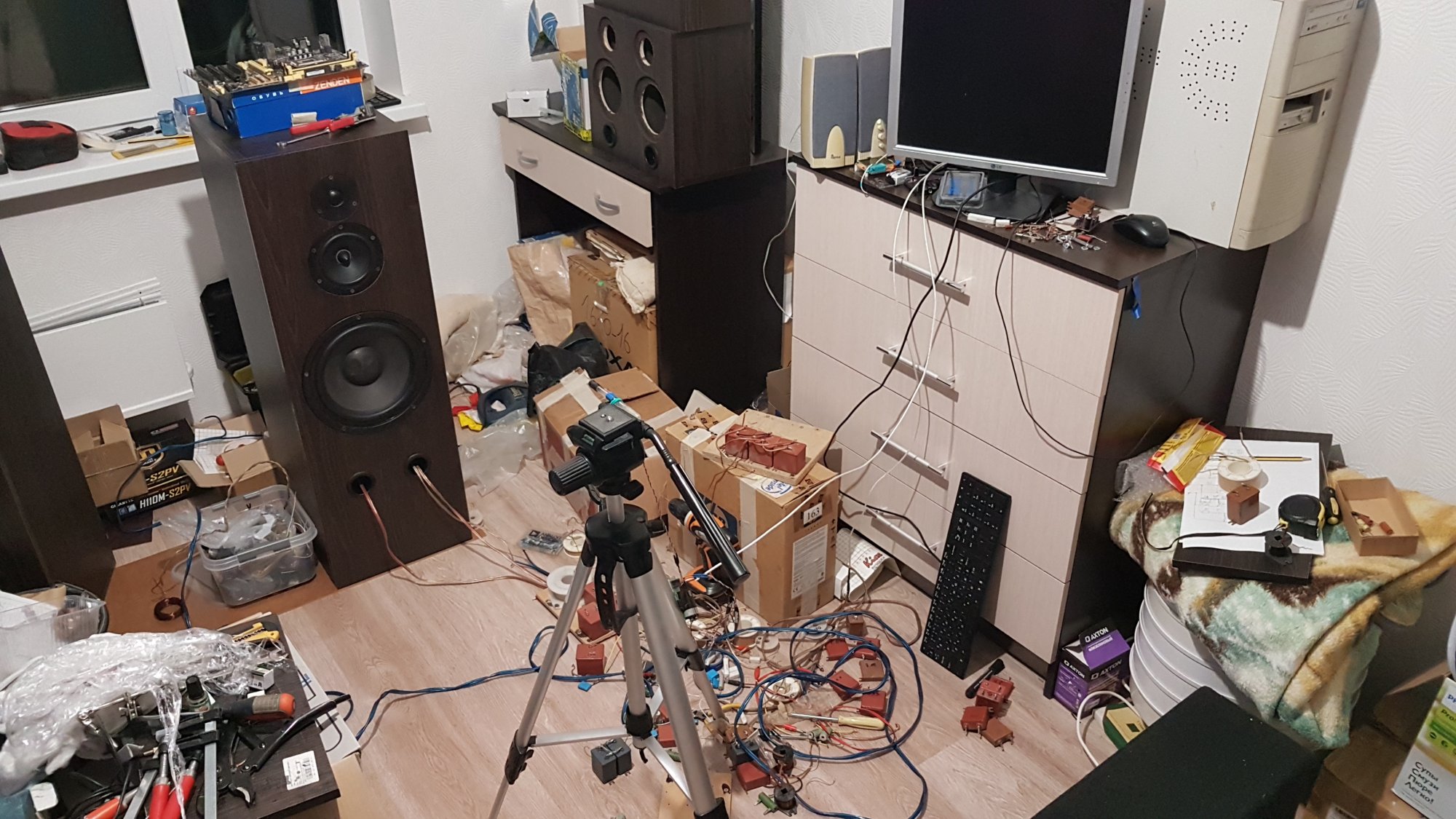

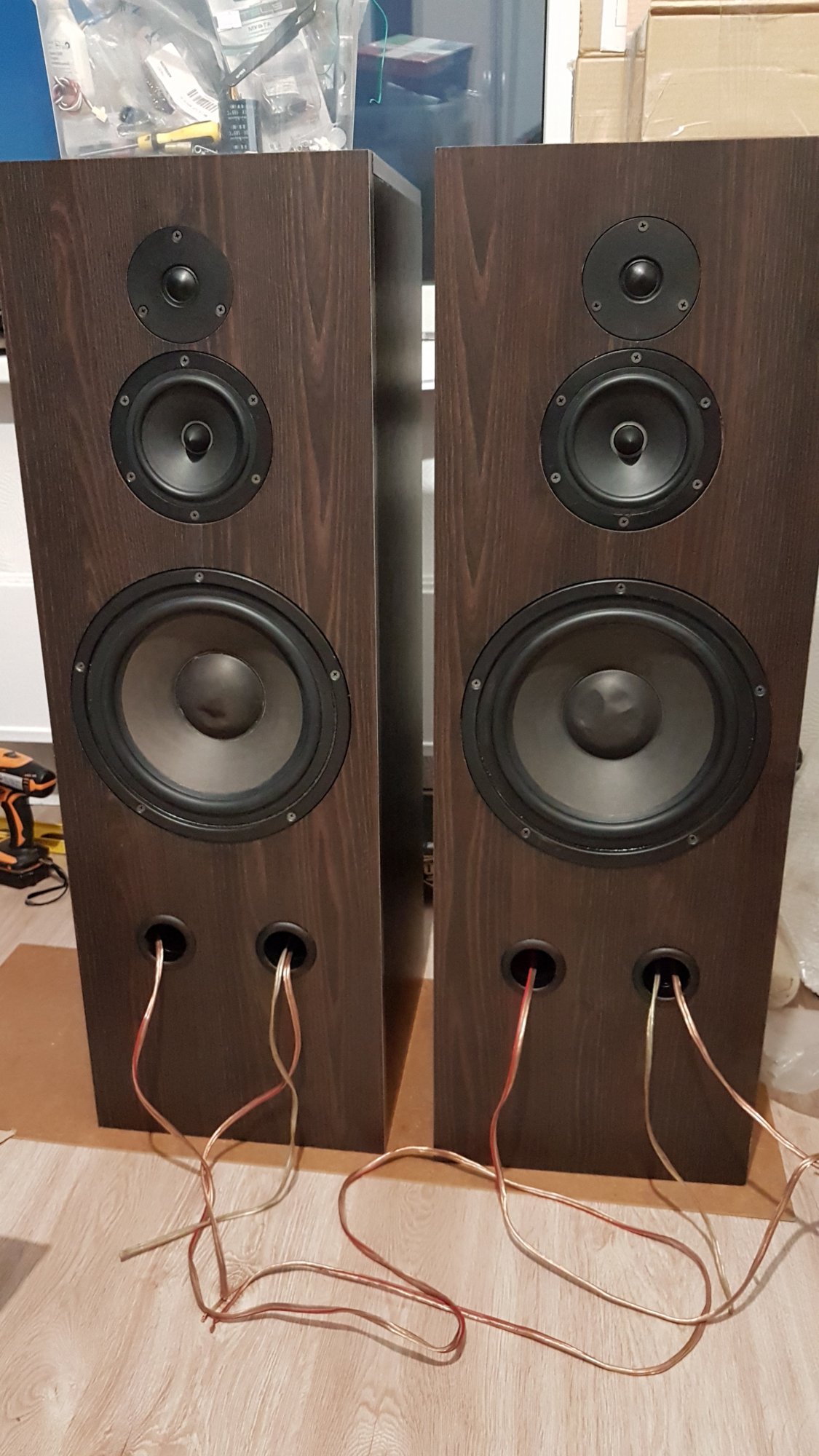

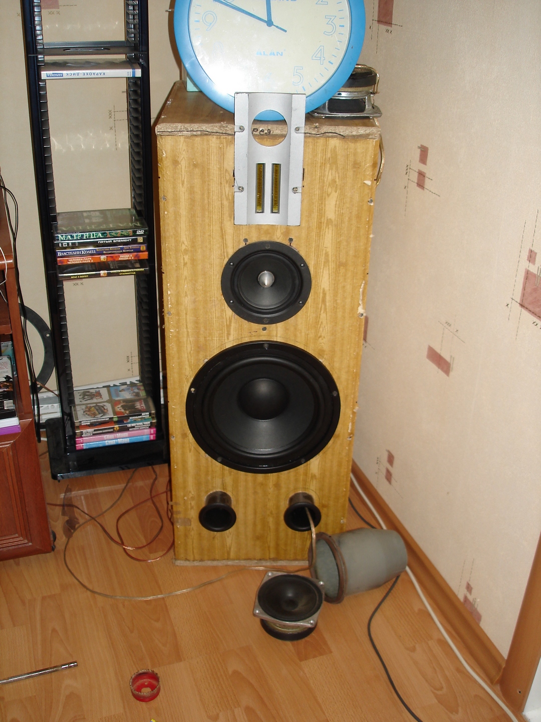

так отож :( Тут, давиче, на ютуп-канале Синфаза автор 4х полоску сводил пассивными фильтрами. Сама по себе идея мне его не совсем понятна, когда разные динамики работают с большим перекрытием, но вот у него наглядно увидел что происходит, когда все динамики выставляются по отклику и фазе в одной акустической оси. Так же он продемонстрировал, что будет, если все динамики расположить на одной морде лица и там я и увидал свой случай, когда снизу НЧ и СЧ работают противофазно до 300 и синфазно после, так, видимо, и в моём случае на ВЧ и СЧ. Причём, как я уже где-то говорил тут, при цифровой фильтрации этого и не видно даже! Да, я там не выбрасывал на один график итоговый результат и отдельно полосы, а просто двигал ползунки и получал красивую АЧХ. Да, есть некоторая моя оплошность от перехода с макета
к опытному образцу
что я отошёл от изначального плана и 10ГИ поменял на купольник, а так же сдвинул все динамики вверх, сам корпус сделал выше... Если изменение положения на морде лица у меня вылилось в ожидаемом подъёме 800...1100 Гц, то вот все эти фазовые приколы - это несколько удивило.
Доделать вместе? Ну разве что только в отдельную тему пойду, но тут, похоже, придётся концептуально пересматривать проект. Уйду ли я от этих спецэффектов с моим расположением динамиков? врят ли... Поэтому либо тут сдвигать надо частоты раздела ближе друг к другу, что на НЧ/СЧ не хотелось бы особо, ну или... новые ящики и уже точно в отдельных корпусах все динамики, чтобы их выставлять на разную глубину, да и, если честно, у меня 2.5 метра до слушателя и довернуть холодильник огромный с 10" лопухом, то ли НЧ секция стоит прямо, а СЧ и ВЧ уже вертеть. Да и просто так менять динамики проще будет, но это снова затраты. Как видно на фото, семейные меня в совсем стеснённые условия отправили, а тут я ещё заявлю, что мне другие корпуса ннадо делать ))))

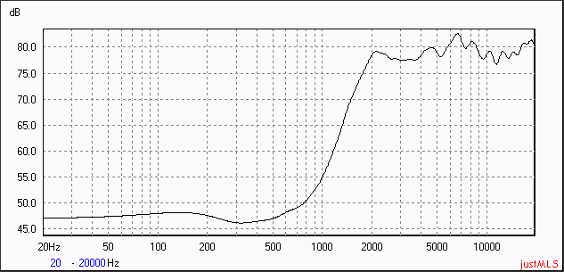

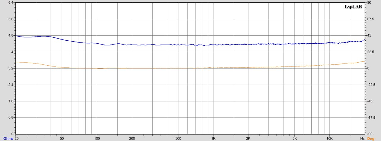

Прислали импеданс:
Ничего нет, значит с кем то попутал его.

Прислали импеданс:
Позвольте полюбопытствовать, какому ... "умнику" пришло в голову измерять импеданс плёночной пищалки от 20 Гц и как она сие перенесла? Соответственно возникает большие сомнения в правдивости данного измерения.
27 Авг 2022
354
176
13
Сергей Маслов
А что не так?) На малых токах ее и слушать можно в полную полосу (как наушники). Почти идеальный громкоговоритель. Мембрана отрабатывает только сигнал. Резонанса условно нет.
А обратили внимание, какая ровная и горизонтальная ИЧХ? Даже после 10 кГц индуктивного подъема нет. Безиндуктивный громкоговоритель.
Извините, ув.Сергей Михайлович, обоснуйте_shok_
За древностию лет неведомо такое мне...
Дорогущие всякие наушники не в счет?_grust
Хотя, 10ГИ - та еще штучка...;)

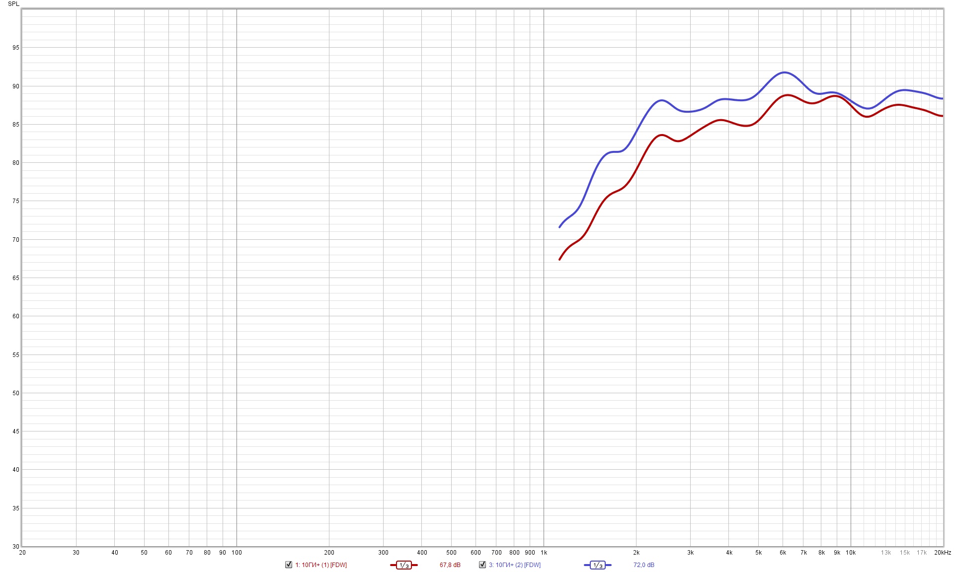

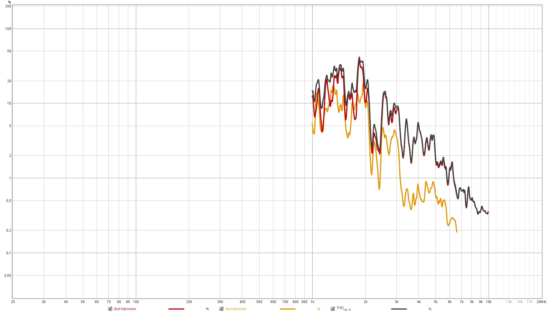

Моя пара 10ГИ-1-4, вывернутая из 25АС-027. Измерения динамиков вместе с рупором в свободном пространстве без фильтра. В корпусе акустики добавляется изрезанность, но в целом характер АЧХ сохраняется.
Посмотреть вложение 3351Посмотреть вложение 3352

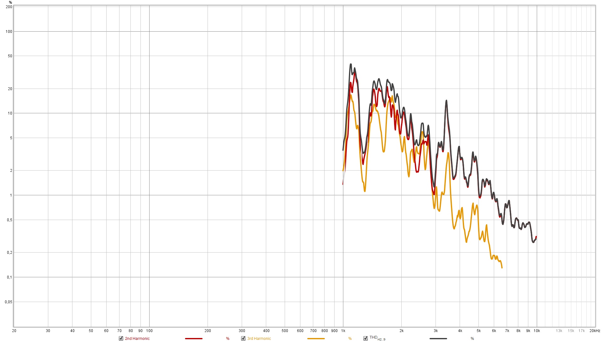

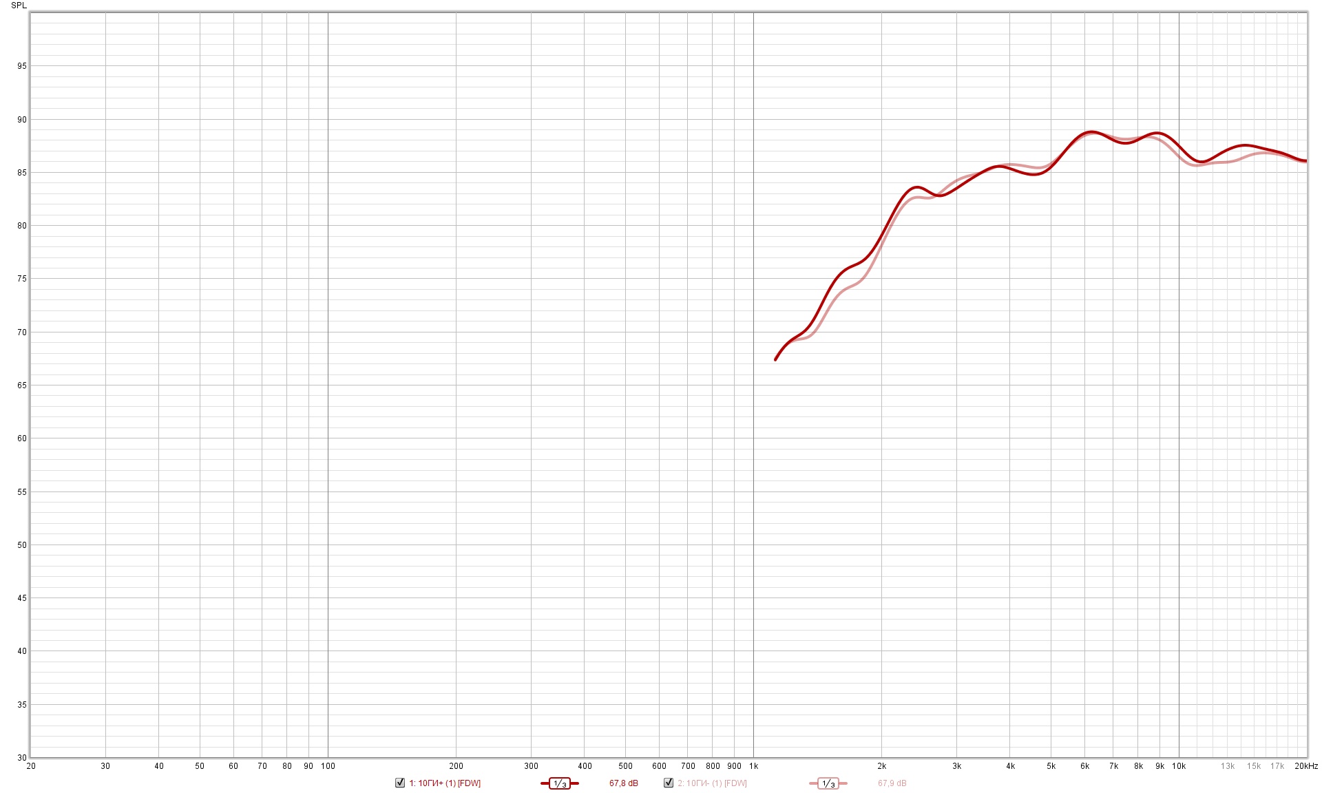

Ну так... быстроизмерения сделал спустя 16+ лет:
ПЕРВАЯ 10ГИ (Красным с маской от 25АС-027, светло-красным без маски)
Эта головка у меня самая поджаренная и искажения на слух высокие
(без маски) (с маской)

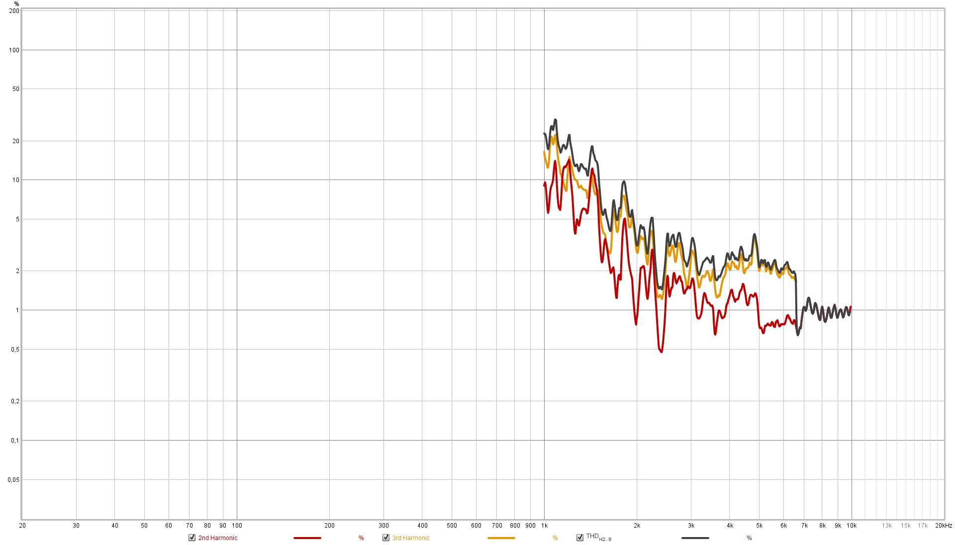

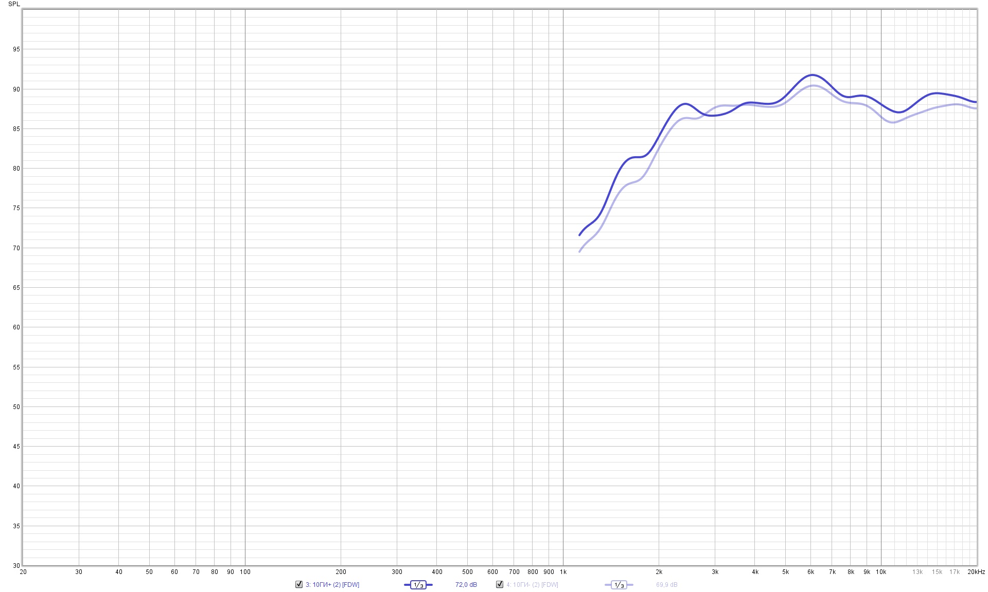

ВТОРАЯ 10ГИ
Эта головка визуально живее:
Я реально переменял ещё раз -> маска уменьшает искажения!!! Причём ещё хочу обратить внимание, что у первой головы что с маской, что без маски, прёт больше 2 гармоника, хотя и 3я тож на высоте. У второго динамика без маски 3я гармоника повыше 2й. КАК ТАК ТО? И это реально на слух слышно: прикладываешь пластмасску эту к динамику - синус чище пробегает. А на первом динамике такого эффекта не слышу и не наблюдаю.

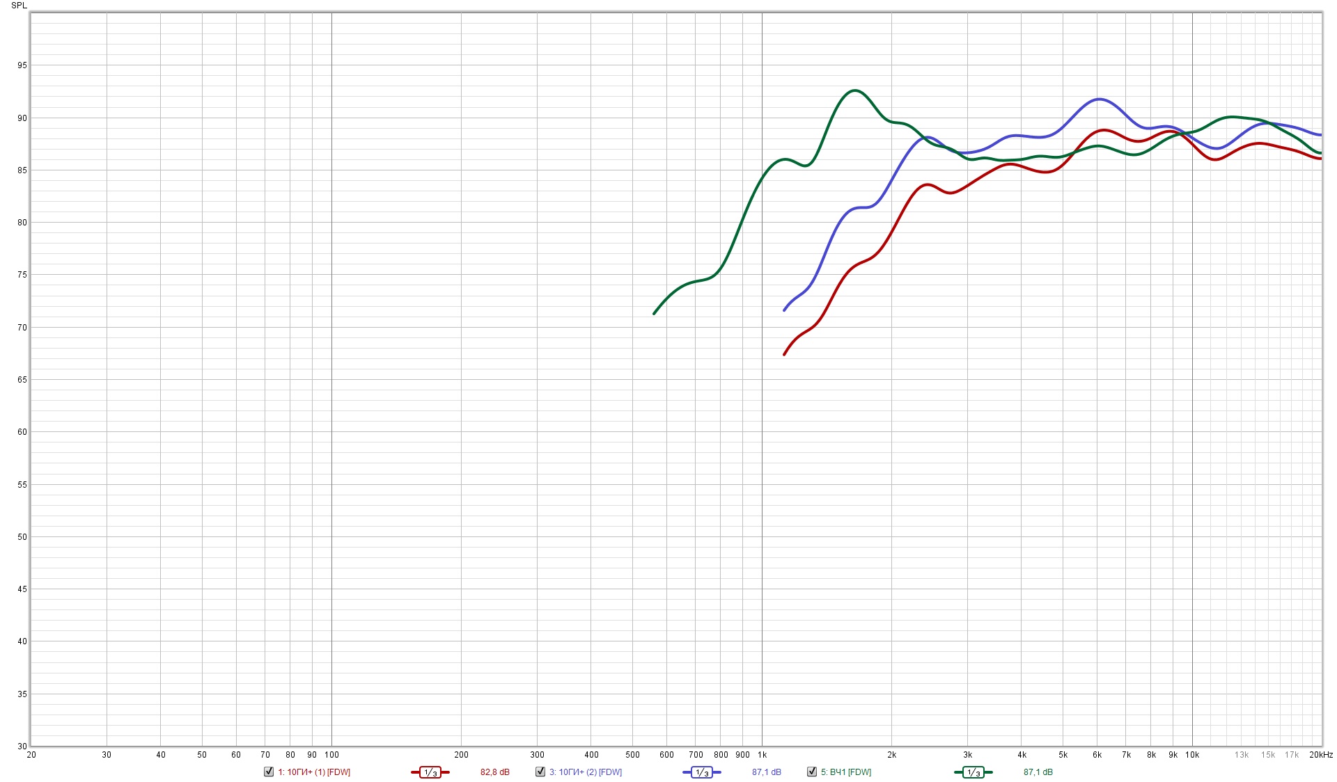

Ну и для сравнения обе головки с масками на одном графике:
Ну и ещё одна странность: по уровню 10ГИ что-то как-то не сильно отстают от ACAЛаб NEO-T26.4, тоже 4х омной. В соседней теме я эти АСАЛабы, чтобы по уровню подогнать к имеющимся мидбасам 8 омным на 11 дБ душил!

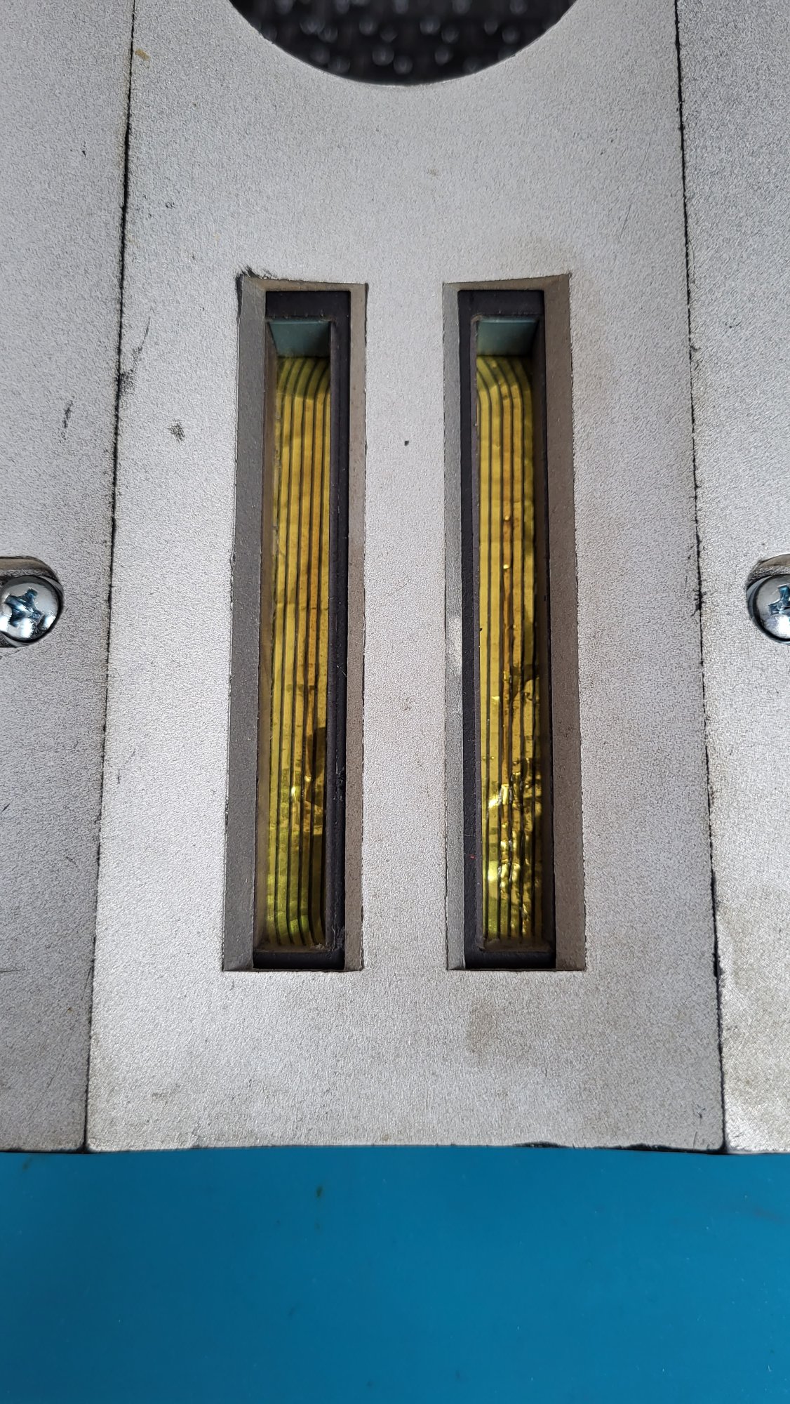

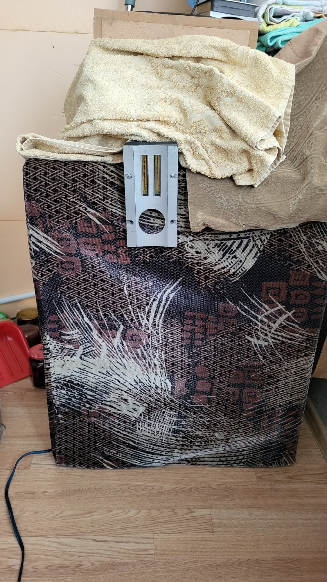

2.83 В подавал что на 10ГИ, что на АСАЛабы, микрофон на 1 метре, окно 3 мс. 10ГИ подвесил на холодильнике, но подложил подушку, полотенцами немного обложил...
з.ы. Динамики не паялись лет... много. Такой ностальгический запах молодости сразу пошёл от них ))) Казалось бы, сейчас и припой и канифоль именно те самые, в которые я тыкал паялом в 90х...00х, а всё-равно запах другой сейчас.

Притом динамики далеко не в идеальном состоянии. Мембраны мятые, середина поля проводников потемневшая

Умник это Я, суть в том, что ВЧ измерялось на откалиброванном сигнале 2.83В

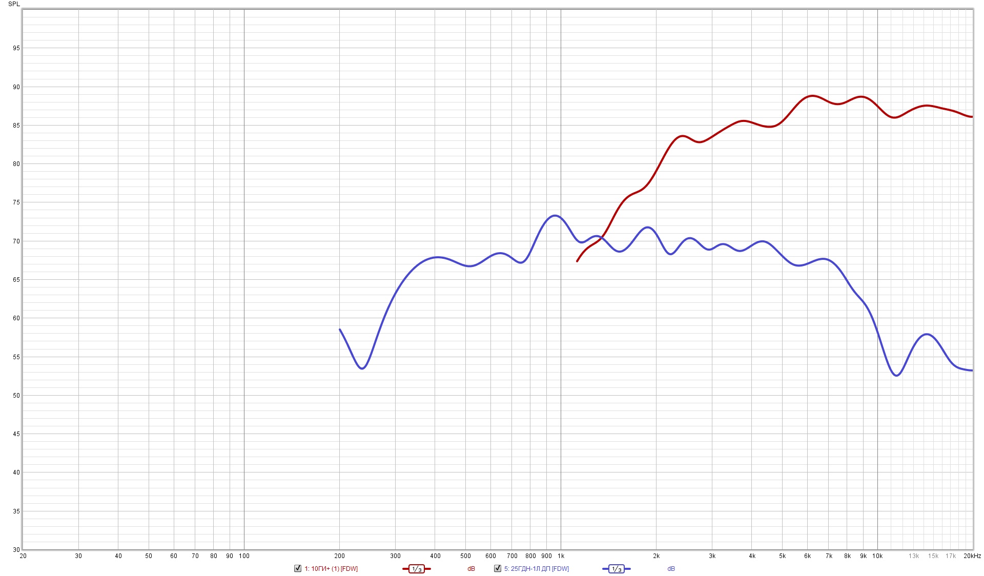

В продолжении экспериментов... Проверил тут 25ГДН-1Л и...
Уровень громкости я не менял. Здесь на сайте:
10 ГИ-1-4
Чувствительность: 87 дБ
Сопротивление: 4 Ом (измеренное у конкретного динамика - 4.65 Ом)
25 ГДН-1Л-4
Чувствительность: 84 дБ
Сопротивление: 4 Ом (измеренное у конкретного динамика - 3.76 Ом)
По документам 10 ГИ должен быть всего то на 3 дБ громче, а по факту у меня получается на 18 дБ :unsure: 10ГИ громче 25ГДН.
Ок... Смотрю документы на
АСАЛаб NEO-T26.4
SPL 2.83volts/1m: 92,5 дБ
Сопротивление: 4 Ом
А у меня как раз получается, что 10ГИ на тех же 2.83 В свистят, как и Т26.4. Насколько я помню, измерения чувствительности для советских головок делались на 1 Вт, соответственно, если подать 2.83В, то это +3 дБ... ну пусть тогда у 10ГИ вышло 90 дБ чувствительность на 2,83В. А по факту примерно как и у Т26.4, даже местами на 3...8 кГц чутка погромче. Неужели 25ГДН-1Л-4 такой тугой у меня?
+++ 4х омные АСАЛабы которые МВ1344.4П у меня по уровню такие же, как и 25ГДН-1Л-4 ... Чо за???
