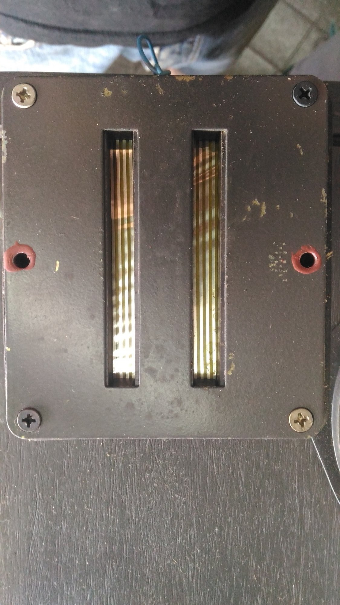

Тут это ... у меня были две 25ГДВ-1-8 (считаем, что это 10ГИ-1-4 по сути, крепление только другое). У одной мембрана была натянута, у другой лёгкими волнами. На звучании (на слух) не отражалось. С контактами там у всех наших изодинамиков беда. Как тут правильно люди говорили -- им (без доработок) работать надо бы с 3-х килоГерц и с ФВЧ второго звукового порядка. Ниже АЧХ со штатным рупорком от "Электроника 25АС-033" и фильтром C=5,5 мкФ, L=0,5 мГн. Волнообразности АЧХ не наблюдается ...​

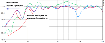

Там вообще ничего за пилкой не видно smile_27
Приветствую! Согласен, это розово-шумовая пила, но думаю, что тот маленький штатный рупорок от 25АС-033 ближе к условным НЧ "волны гнать" не будет – мал он. И вполне понятно, что тот рупорок выравнивает диаграмму в горизонтальной плоскости акустического горизонта, в вертикальной плоскости он не действует, так как там нет стенок.
Кстати, АЧХ эта для угла (в вертикальной плоскости) около 15 градусов °©. По нормали там даже подъём на ВЧ есть. График может и найду, да это пожалуй лишнее.

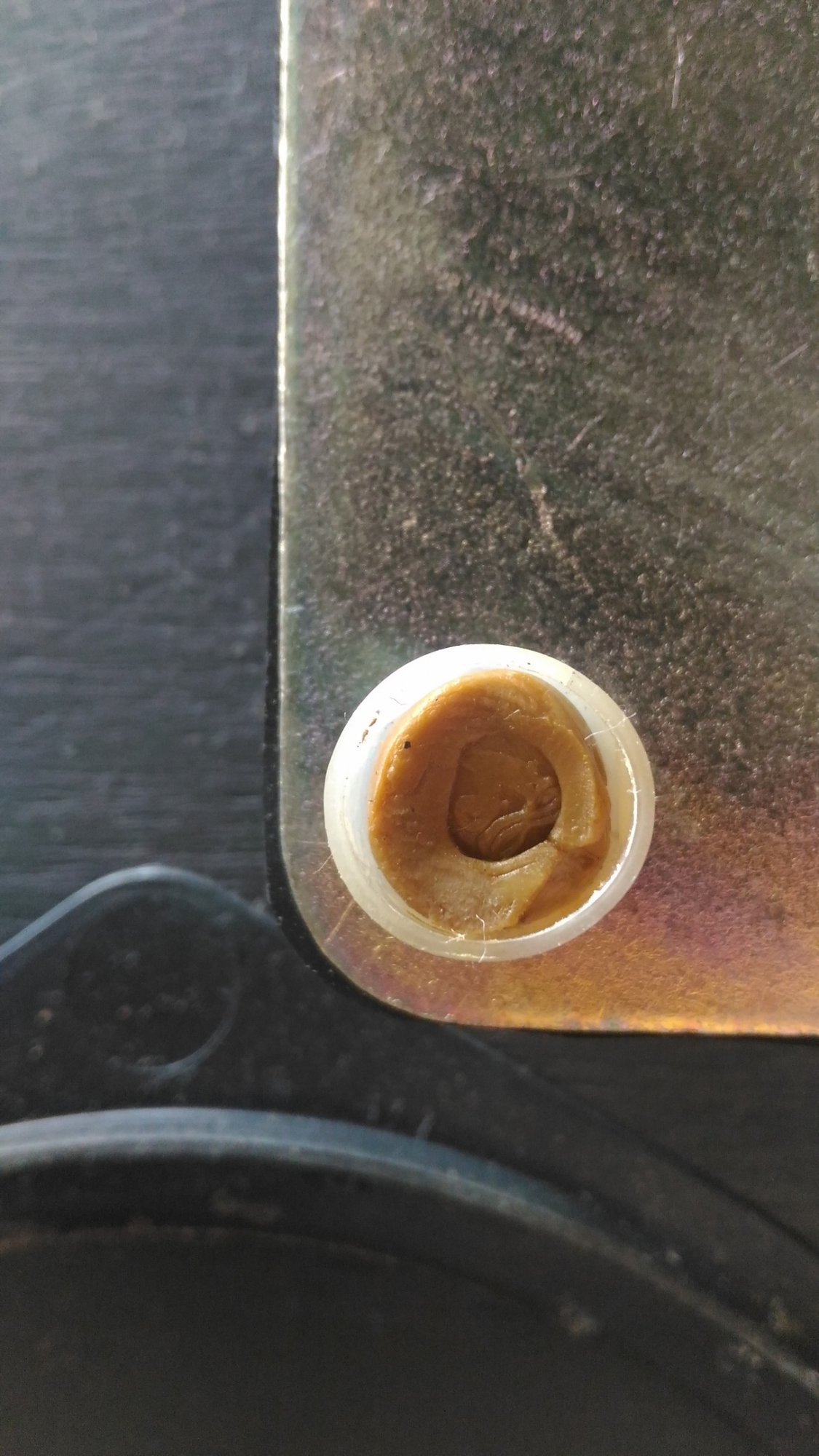

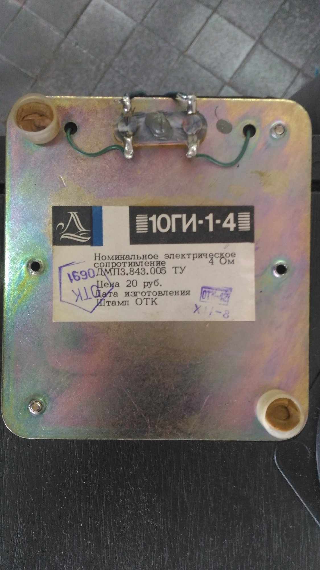

Одесские лаборанты лет 20 назад выкладывали результаты своих поисков исправления 10ги-1 и 25гдв-1. Суть сводилась к натяжению пленки с помощью скотча и преобразованию сабжей в диполи. С натяжением и сскотчем все понятно. Диполи получаются выпиливанием двух окошек в задней стенке.
От себя добавлю, контакты на плате излучателей сделаны обжимом концов алюминиевой фольги медными заклёпками. К заклёпкам зодпаиваются выводы. Пара медь- алюминий
при нагреве окисляется и контакт теряется. Решение' подпаивание выводов прямо к фольге около заклёпок. Работает уже 15 лет без намеков на коррозию.

У меня немного с волнами, это и видно на фото. С контактами все нормально, динамики у меня от 25ас-027 с 2010 года, если не раньше, хранятся дома.

Видел контакты только одного типа. Спецприпой в окошко гетинакса прямо на алюминиевую фольгу.
Восстанавливал и с трещинами в фольге на "волнах".

Насчет контактов - "эт вряд ли" (тов. Сухов). Гальваническая пара, при протекании через нее тока, будет обязана нагреваться, вырабатывать собственную эдс и, как следствие, покрываться окислом. Возможно вам повезло.
Че, прям на припое панисано "спец"?
Заклепки там пустотелые залиты припоем.

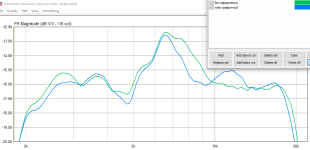

Попробовал только с центральной вставкой разной формы, с боковыми небольшими рассеивателями. Ничего толкового и просто/быстро не получится.
Вот голый 10ги и с центральной вставкой. Растянул диапазон. Шаг дБ = 1. По оси, 30 см. 5 мс.
Если по оси еще есть разница, то под углом никакой. Нужно глубокие боковые рупора, вот тогда с ними что-то получается.
