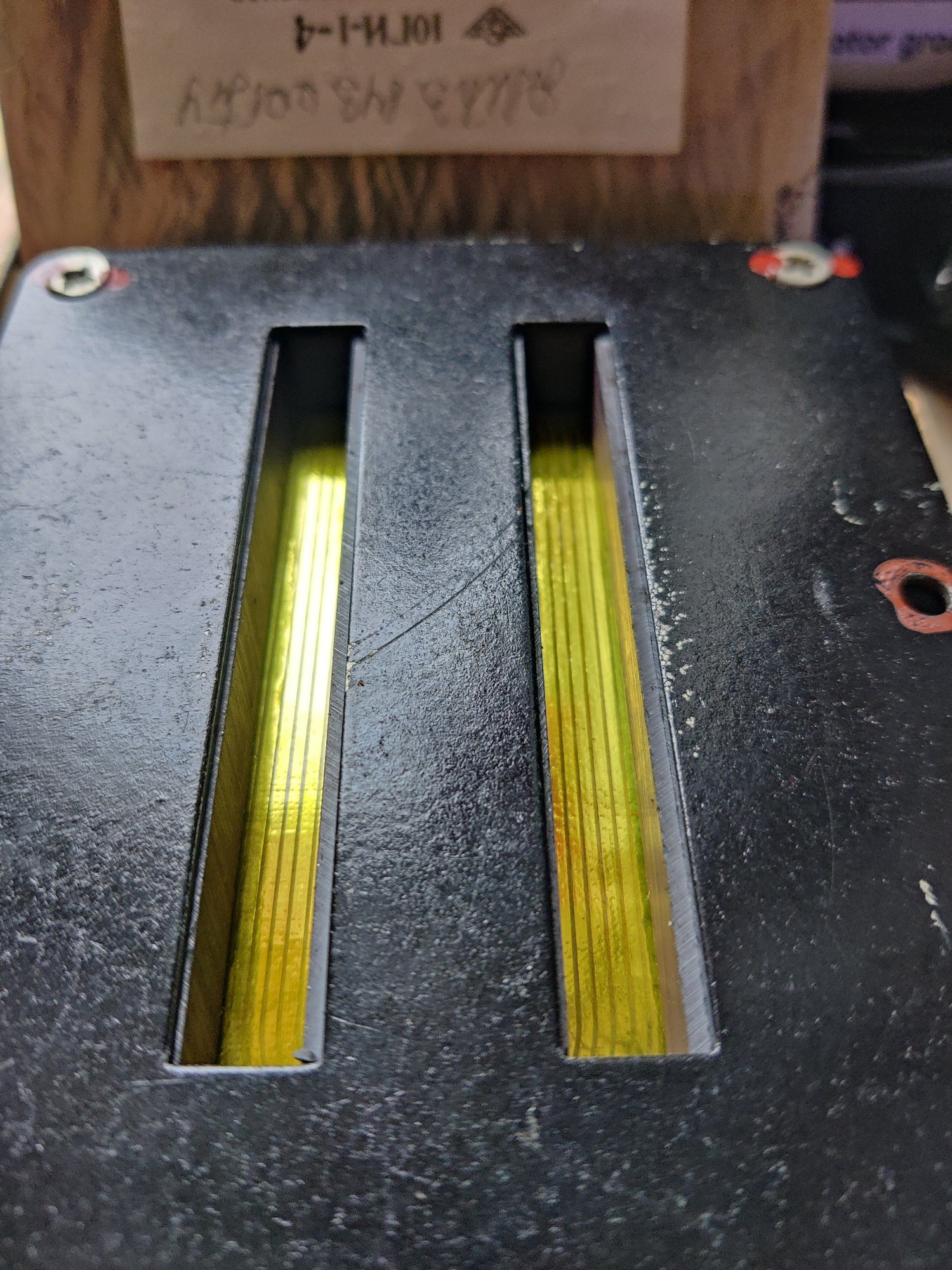

непонятно и нет уже желания, работает и пусть будет таким, мне за магниты кто-нибудь может сказать, я выше писал!
Родную мембрану натягивать смысла нет, вообще они так волнуются от эксплуатации, в других вариантах как бы и надобности нет! 😂
с конструкцией я уже ознакомился, но вопрос с натяжкой пока открыт!

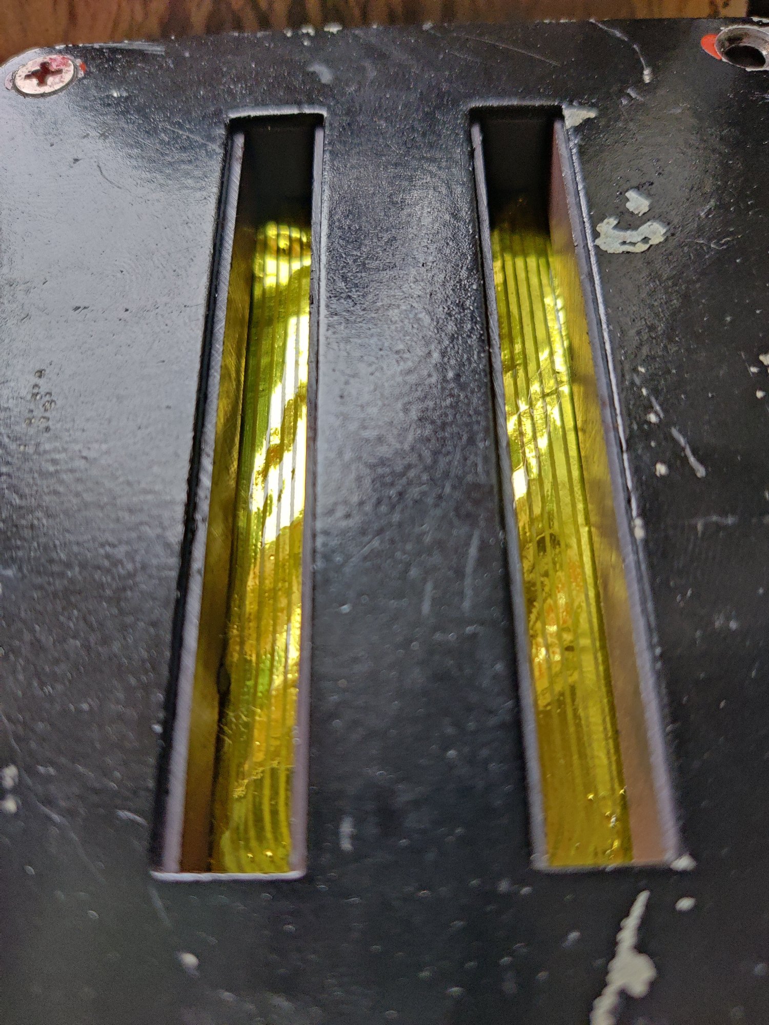

"Подкопченная" лента немного кривая, не знаю можно ли это исправить, скорее всего нет. У меня пара, то на одном 10ги уже не ровная. На АЧХ и звуке никак не сказывается.
Мембрана не идет волнами от эксплуатации, это заводской дефект.
Видел совершенно ровные мембраны, на которые частично выплавилась пластмасса из обоймы.
Притом они были в рабочем состоянии, звонились нормально.
Ладно, соберу колонку послушаю, если не понравится, может прибегнуть к китайскому варианту, по размерам подходит, если две штуки поставить параллельно, они 6 ом!

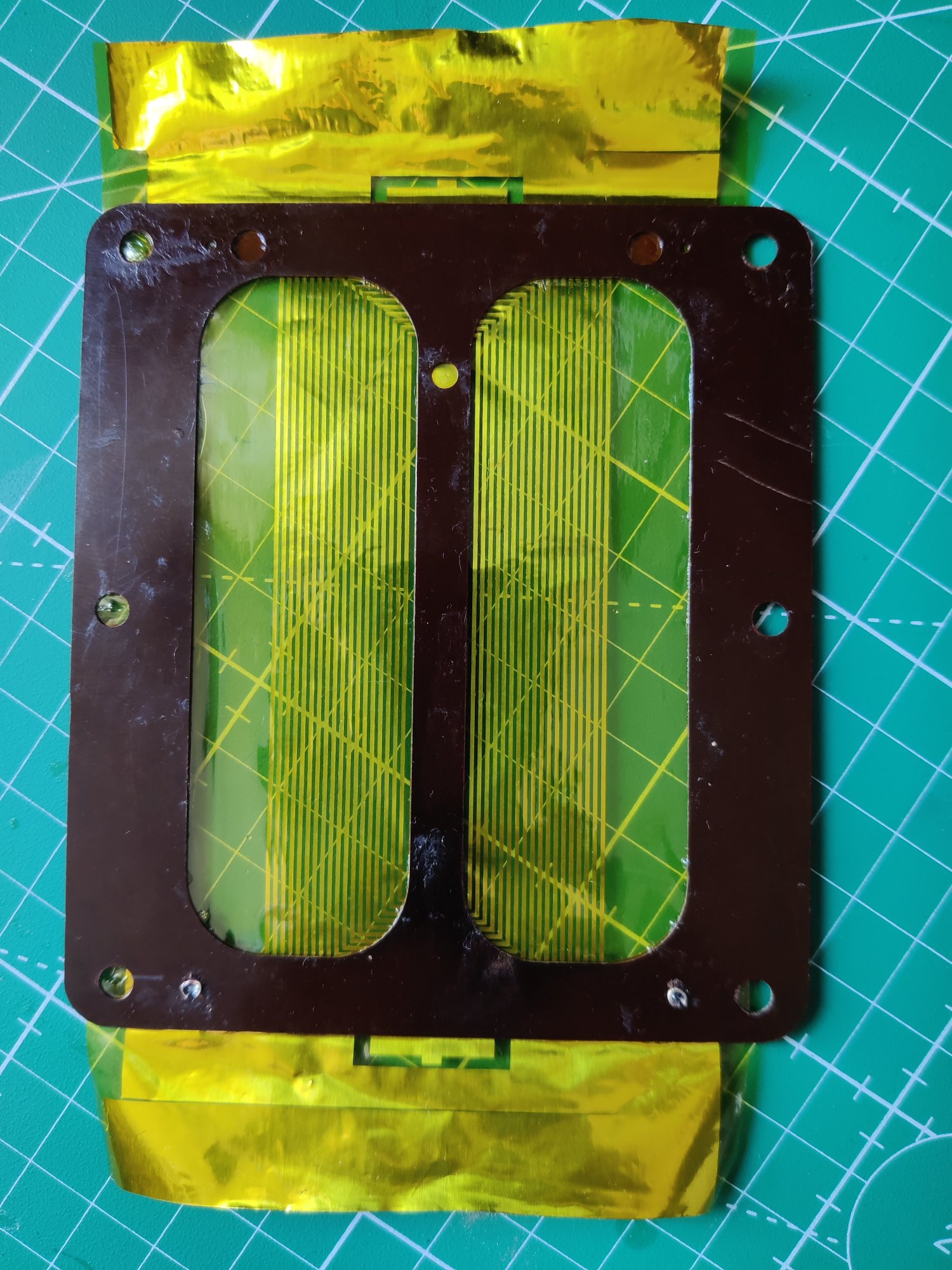

Всем привет. А подскажите такой вопрос возник в плане полярности мембраны. Продали мне 3 динамика не рабочих и решил я заменить мембраны на питерские и вот встала дилемма, один динамик видимо 25гдв у него плюс идет на крайнюю площадку мембраны, а уже новые 10ги плюс идёт на центральную полоску. Так как всё таки правильно паять плюс?
Плюс там, где мембрана идет вперед, если всмотреться.
Да, батарейка 1,5 В своим плюсом покажет плюс динамика. Смотреть надо под лупой, с подсветкой.
Новые питерские мембраны в том виде, как были и раньше - с разреженными витками?
Покажите их фото.

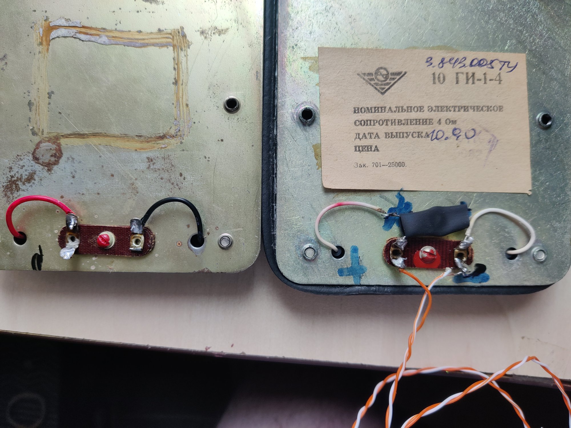

Полярность магнитов везде одинаковая, вот просто на разных динамиках с разных сторон стоят точки, я так понимаю это плюс, но мембраны то во всех случаях ставятся одинаково.
Динамик справа это оригинал под пломбами не вскрывался и точка справа, хотя кто-то отметил маркером плюс с другой стороны.
Вот и как понять, где плюс, по точками или пытаться батарейкой щупать.

В моих 25ГДВ-1-8 (давно это было...) серая точка была слева от контактной колодки, причем колодка расположена в "верхней" части корпуса, над этикеткой. Если перевернуть динамик, то точка справа будет.🙂
Люди уже ранее сказали, что батарейка – самый верный способ определить полярность. Я так тоже делал, но без оптических приборов. Поднятие мембраны хорошо заметно при взгляде под углом. Разумеется золотая сторона мембраны должна быть обращена к слушателю.

Стандартная питерская мембрана. С одинаковой шириной дорожек, широким просветом, и намного шире пакетом дорожек. По сравнению с Ивано-Франковскими.
Так что было два варианта 10ГИ-1, или, что то же самое, 25ГДВ-1.

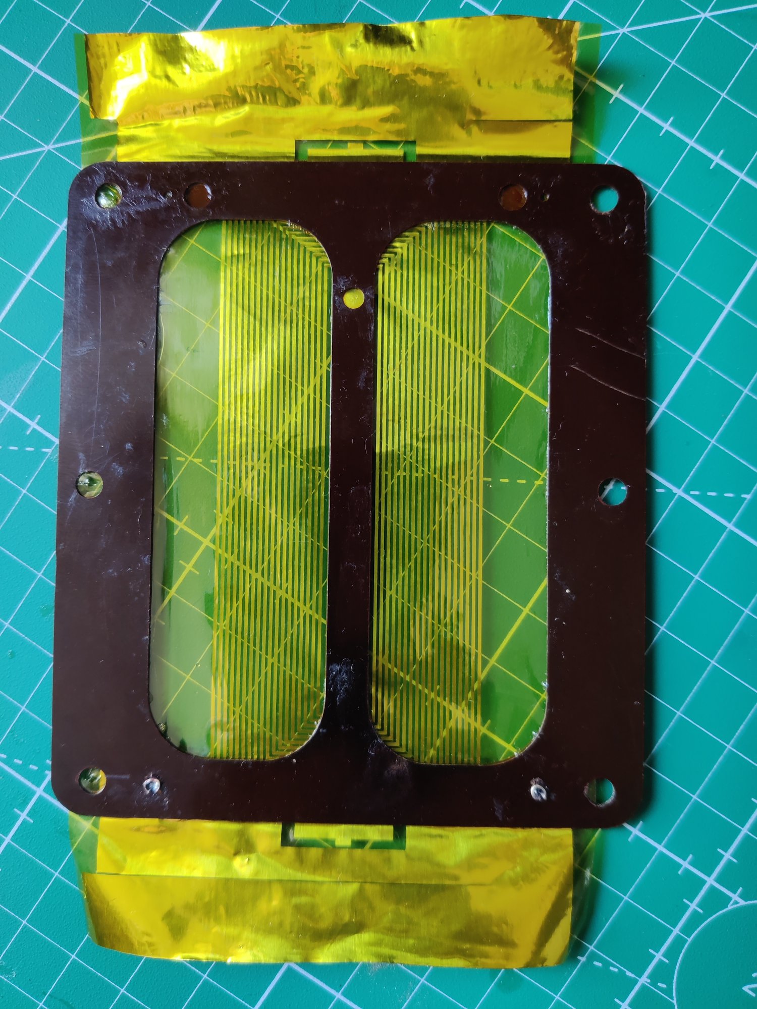

Ну вот на оригинальной мембране мне не удалось увидеть колебания мембраны, так же как и на новых питерских, но зато четко было видно на старой растянутой мембране, плюс идет справа когда динамик лежит контактами к себе, а на мембране значит он идёт на центральную полоску по центру мембраны.
Может кому пригодится данная информация.
Лупу, и смотреть под углом, на место входа мембраны под магниты. Можно и тремя вольтами попробовать.
Старая мембрана не растянутая. Она так и была наклеена. С волной.
Лупу, и смотреть под углом. Можно и тремя вольтами попробовать.
У меня не просто лупа, а специальная на голову с тремя линзами и подсветкой и то не смог увидеть. У третьей так вообще 36-и кратное увеличение. Но есть старая и вот она чётко показала полярность.
Она растянута потому что повреждена и динамик уже ремонтировался, поэтому эту волну видно хорошо. Новая мембрана на не ремонтированном динамике наклеена ровно без всяких волн.
На своих хорошо видел поднятие мембраны. Не шучу

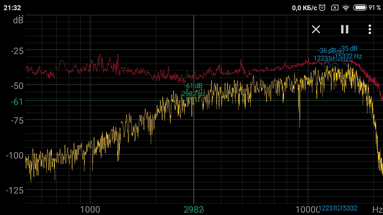

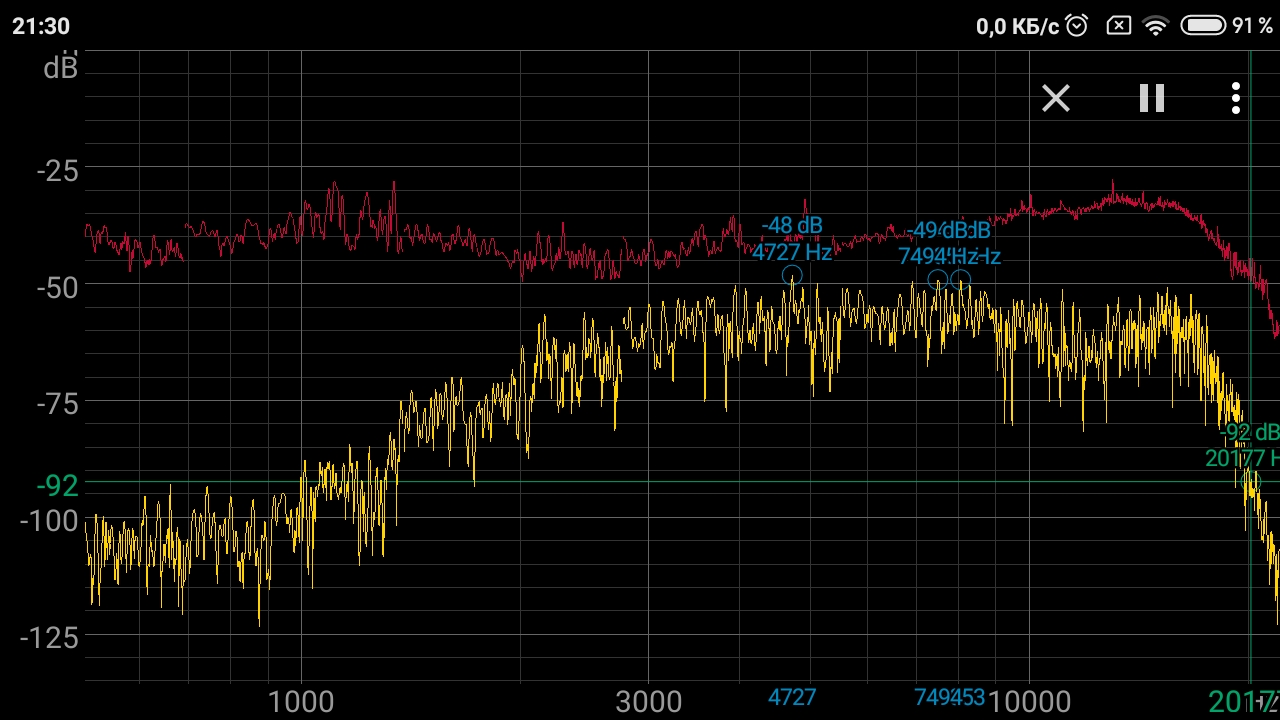

У меня в 25АС-033 с завода на пищалку стояла емкость 10мкФ и больше ничего.
У меня именно так тоже было. Эта ёмкость 10 мкФ для ФВЧ досталась в наследство от 4-х Омной ГИ-1. Для 3 кГц среза туда 4,7 мкФ просится. С 5 мкФ и 0,5 мГн получилась такая АЧХ 25ГДВ-1-8

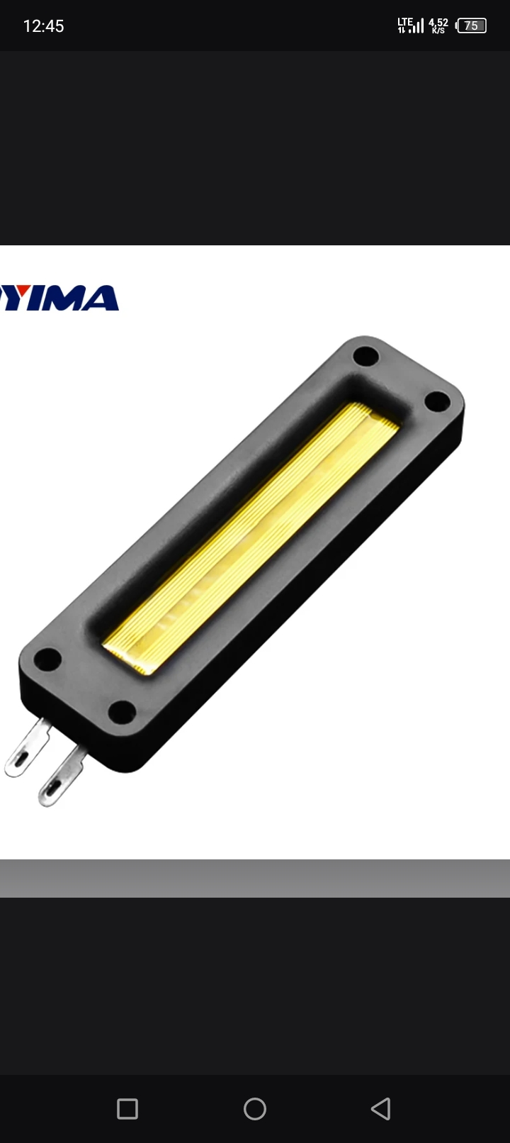

В субботу такие сравнивал с ГИ. Чуйка у китайцев гораздо ниже. Даже пара не дотягивает до одного ГИ. Да и параллельно до 3х Ом на вы не лучший вариант.

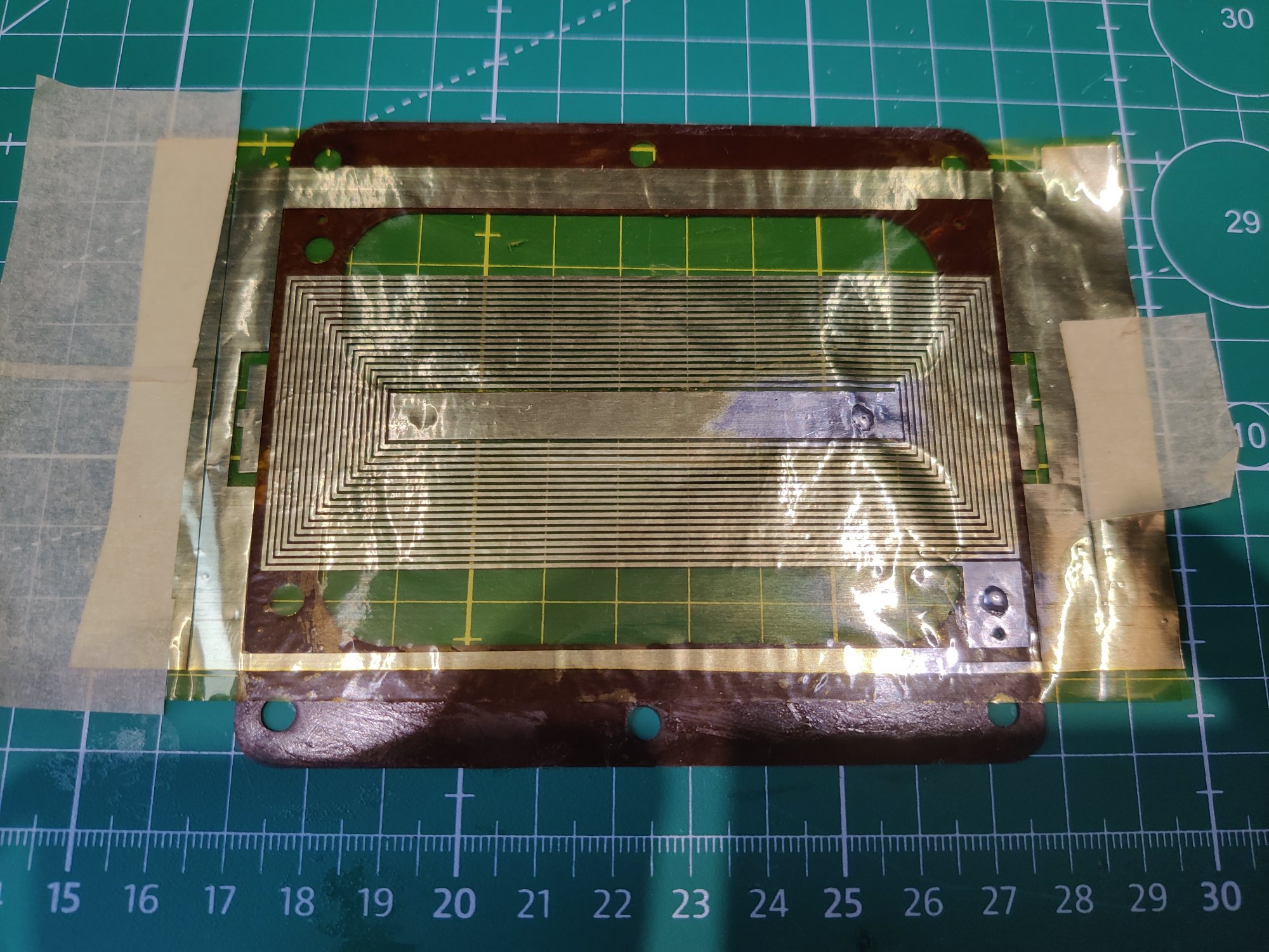

На мой взгляд, основная проблема – это заведомо хреновый контакт между пистоном и фольгой (другие люди об этом говорили). Пропаивать пистон бесполезно – это принципиально не улучшит контакт самого пистона с фольгой. Пропайка поможет лишь улучшить контакт внешнего провода (входит внутрь пистона) с собственно пистоном, но там я проблем не встречал.
Контакт пропадает у 10ГИ очень редко. Реже, чем прогорает мембрана, или пластмасса обоймы выплавляется на нее.
Пропадаие контакта возле пистона не проблема. Его в этом месте просто восстановить.
Хуже перелом проводника на витках катушки.
На моих мембранах (8 Ом) от 25ГДВ-1-8 удалось восстановить контакт только разрядом конденсатора 4 мкФ, заряженного до 311 Вольт от сетевого выпрямителя. Мембраны не разбирал (но из рамок извлёк их), дело было в 90-х. Говорят, что контакт до сих пор около 7,5 Ом остался.
