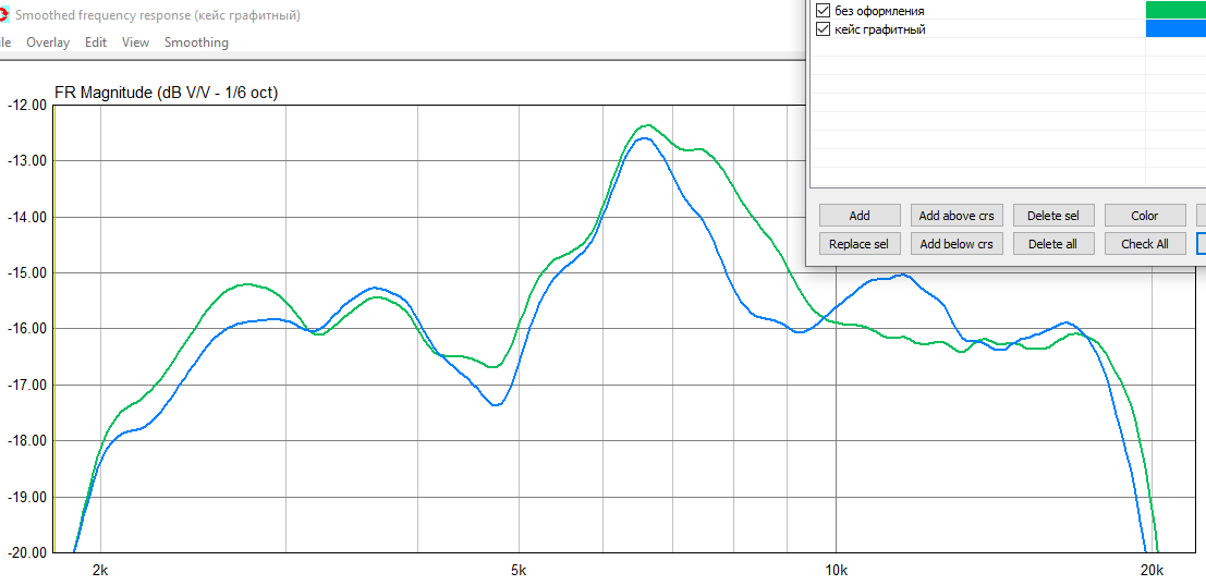

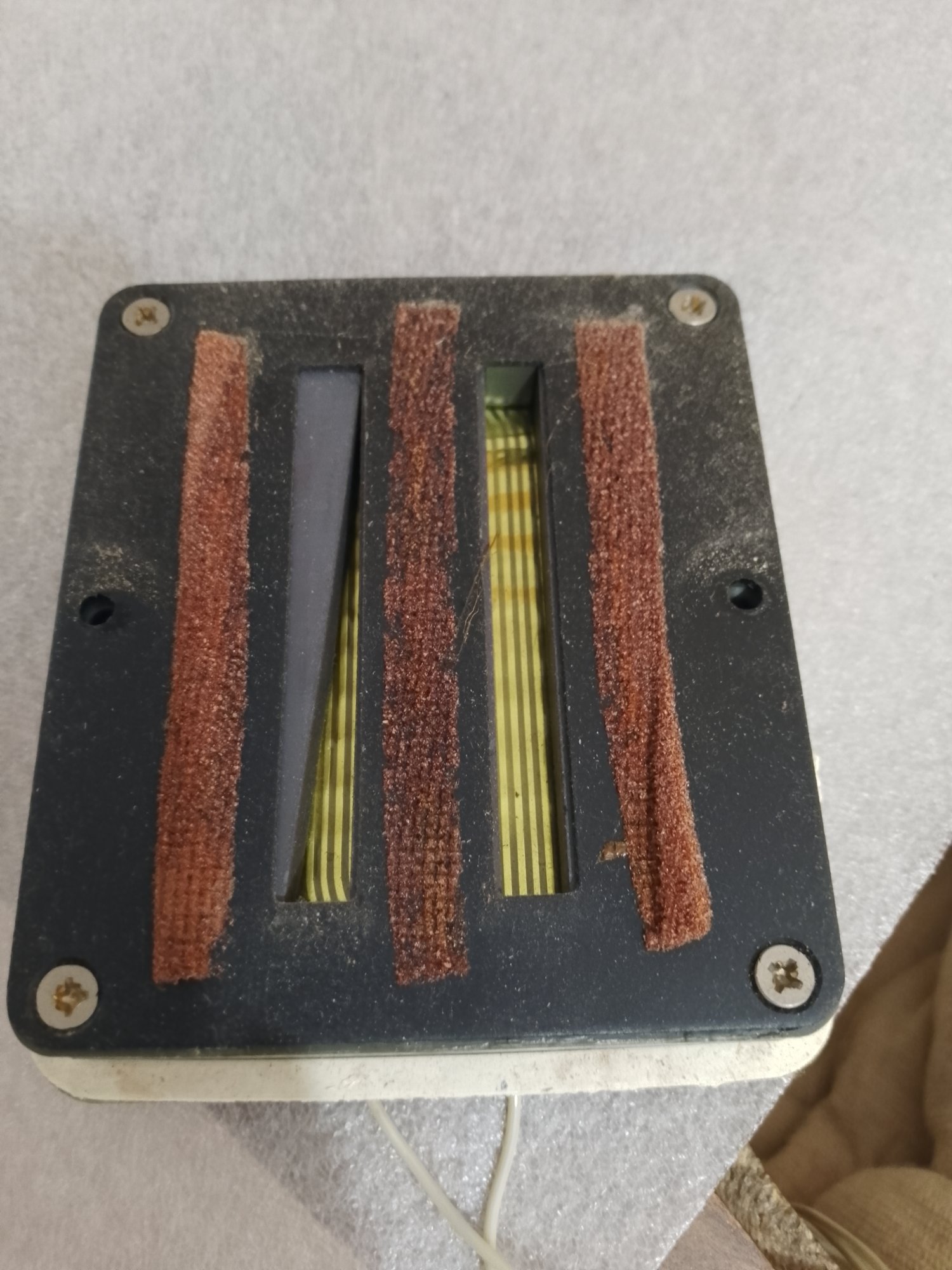

Попробовал только с центральной вставкой разной формы, с боковыми небольшими рассеивателями. Ничего толкового и просто/быстро не получится.
Вот голый 10ги и с центральной вставкой. Растянул диапазон. Шаг дБ = 1. По оси, 30 см. 5 мс.
Если по оси еще есть разница, то под углом никакой. Нужно глубокие боковые рупора, вот тогда с ними что-то получается.

Делал цельнодюралевый. рупор с секционированием каждой половины излучателя. В эти половины опускались пластины, 2,5 мм. толщиной, под углом, в стороны, до расстояния в миллиметр от мембраны. И секция, и холодильник. Мембраны 10ГИ как раз прогорают по центру мембраны.

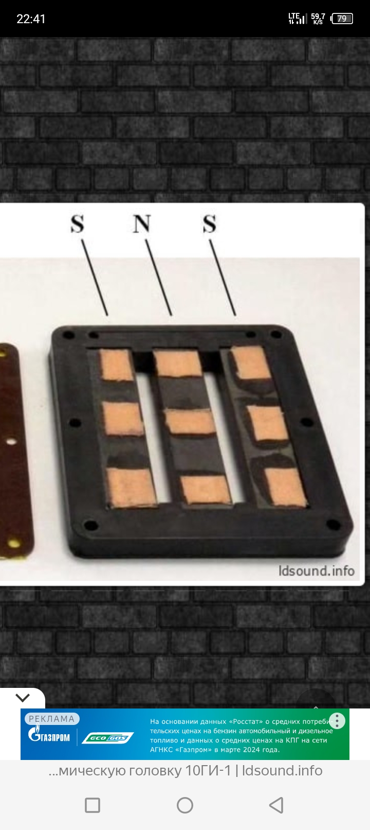

Если есть тонкие неодимовые магниты, то, кмк, лучше начать с них. На мой непросвещенный взгляд, горбина на 7,5 кГц на АЧХ, приведенной вами на предыдущей странице, это следствие работы волновода, образованного магнитами, толщиной 12 мм и примерно с таким же расстоянием между ними.

Вот наклонная теплоотводящая пластина и разбивает этот волновод на неравные части.

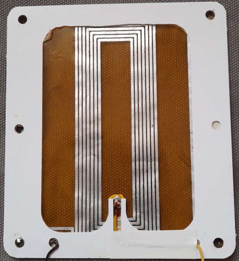

Я не оригинален: народ упоминал, что гдей-то в Диффузере (спб) толкают мембраны для старых изодинамиков (про 4-х омные знать не знаю). Этот динамик легко заменить на китайский аудиопром HiFi DIY Live Al-100: есть и 4-х и 8-ми омские. Для 4 омного варианта конденсатор в ФВЧ сделать 10 мкФ, убрав 3,9 мкФ. Для 8 омного -- поставить 4,7 мкФ Не возбраняется перед ФВЧ поставить резистор 1,8 -2,2 Ома 5 Вт (для 4 омного)​

Видомо магнит уехал. Если лента не задета, то поправить (приклеить или как он там крепится) и ок.

кажет 4,3 Ома, вроде целый, хорошо буду разбирать! 🤨

Добре, так и не понял, должна быть мембрана ровной в натяг или небольшой волной?

Смотрите. Вот у вас лист бумаги, вы его положили на стекло. Лист лежит ровно, но он не натянут. То же самое и с мембраной ложите на стекло, фиксируете края к стеклу скотчем, мажете рамку клеем и укладываете на мембрану рамку по-точнее, как она должна располагаться. И придавливаете немного грузом.
Вот вы и приклеили, ровно, не провисая, но и не натягивая.
Я не разу не клеил, просто это же достаточно очевидно.

Уже лезть не хочу, там волна небольшая, а вот как магниты верхней крышки поставил, сейчас сомнения одалели! 🤔

Повинна бути ідеально рівною. Це і з точки зору надійності краще - провідники мембрани ламаються на згинах.

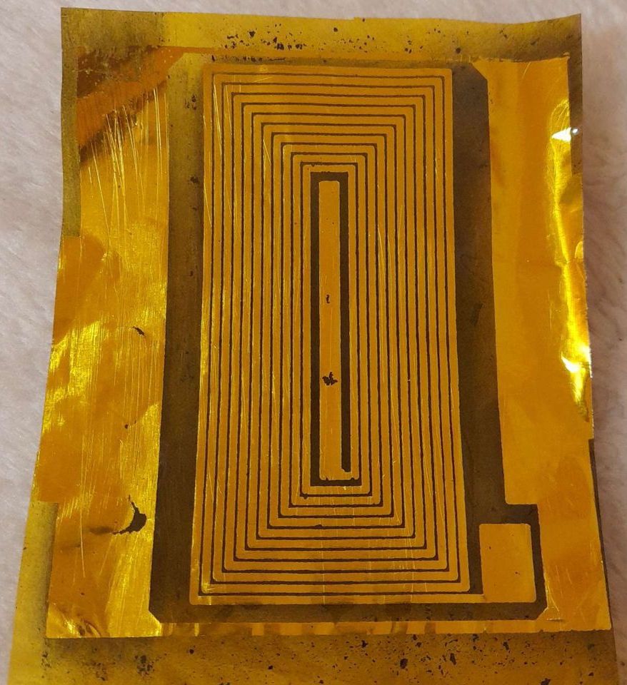

Самый простой способ. Берете живую подвижку от 25 гдв-1 (пленка с дорожками на рамке). Берете скотч 3м. Маленькими полосками скотча по периметру окна натягиваете пленку на рамку. 3М будет держать пленку намертво. По периметру образуется складка, которая уйдет под уплотнитель.
Альтернатива - купить на авито готовые современные мембраны с рамками. Цена вопроса от 1000 до 3000 за штуку. Это, пожалуй, самый надежный способ, к тому же пленка толщиной 10-30 мкм, лазерный рез фольги...
Более сложный вариант вам вряд ли подойдет. Там и травление и растяжкии ... )))
Так ничего не выйдет, от слова совсем.
