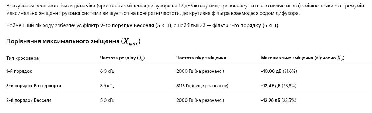

Тут надо смотреть, какое будет максимальное смещение мембраны вообще.
Раньше рисовал диаграммы на логарифмической миллиметровке, сейчас проще допросить ИИ.
И что получается? Бессель второго порядка с разделом на 5 кГц по макс. смещению подвижки примерно равноценен Баттерворту третьего порядка с разделом 3,5 кГц. Разница пол дБ в пользу второго порядка.
Естественно, при разделе вторым Бесселя на 4,5 кГц он уступит третьему Баттерворта.
Первый с разделом на 6 кГц сильно уступает выше перечисленным фильтрам, на 2,5-3 дБ.
Основной резонанс динамика принят в точке 2 кГц.
Естественно, еще лучше будет при разделе третьим Баттерворта на рекомендованных 4 кГц.
Внимаю обращение публики - 12 дБ это всего в 4 раза меньше смещение, чем вообще включать динамик без фильтра. И режектор на резонанс тут не очень большой помощник для первого порядка.
