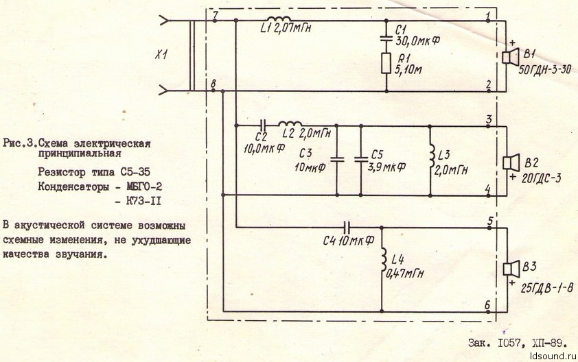

Здравствуйте! Видимо в тех конторах даже словов таких не знали. Для 8-ми омного ВЧ динамика в 25АС-033 применили в ФВЧ аж 10 мкФ из города Лейдена.
Там 2 порядок стоит 10 мкФ и 0,47 мГн.

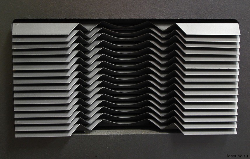

пик на 7 кГц намекает, что резонанс именно там.
Страниц несколько назад я уже писал про этот "резонанс". Это работает волновод - щель между магнитами. На 25гдв этот взбрык почти устранили формой накладок. Вставка между щелями дополнительно снижает этот взбрык.
Пардон, запамятовал уже.
Расстояние судя по длине волны должно быть 2.5-3см.
А какая щель тут "резонирует"? Или дело в расстоянии между щелями - оно как раз 25мм?
Там почти рупор.
Попробовал вставить дубовую планку подходящей ширины - всё, что выше 5кГц, стало ровно. Была бы она треугольная стало бы лучше.
Хе-хе ))) а 1/2 и 1/4 длины?
Там почти рупор.
Нет от слова совсем. Это а расширяющийся волновод. Вставка делит его пополам и плавно суммирует сигнал на выходе.
Идете в магазин и покупаете метр штапика с полукруглым (сектор окружности) профилем и шириной 25-30 мм. Режете вдоль, половинки складываете. Посмотрите на фото несколько страниц ранее. Это он , штапик, замотанный в замшу.

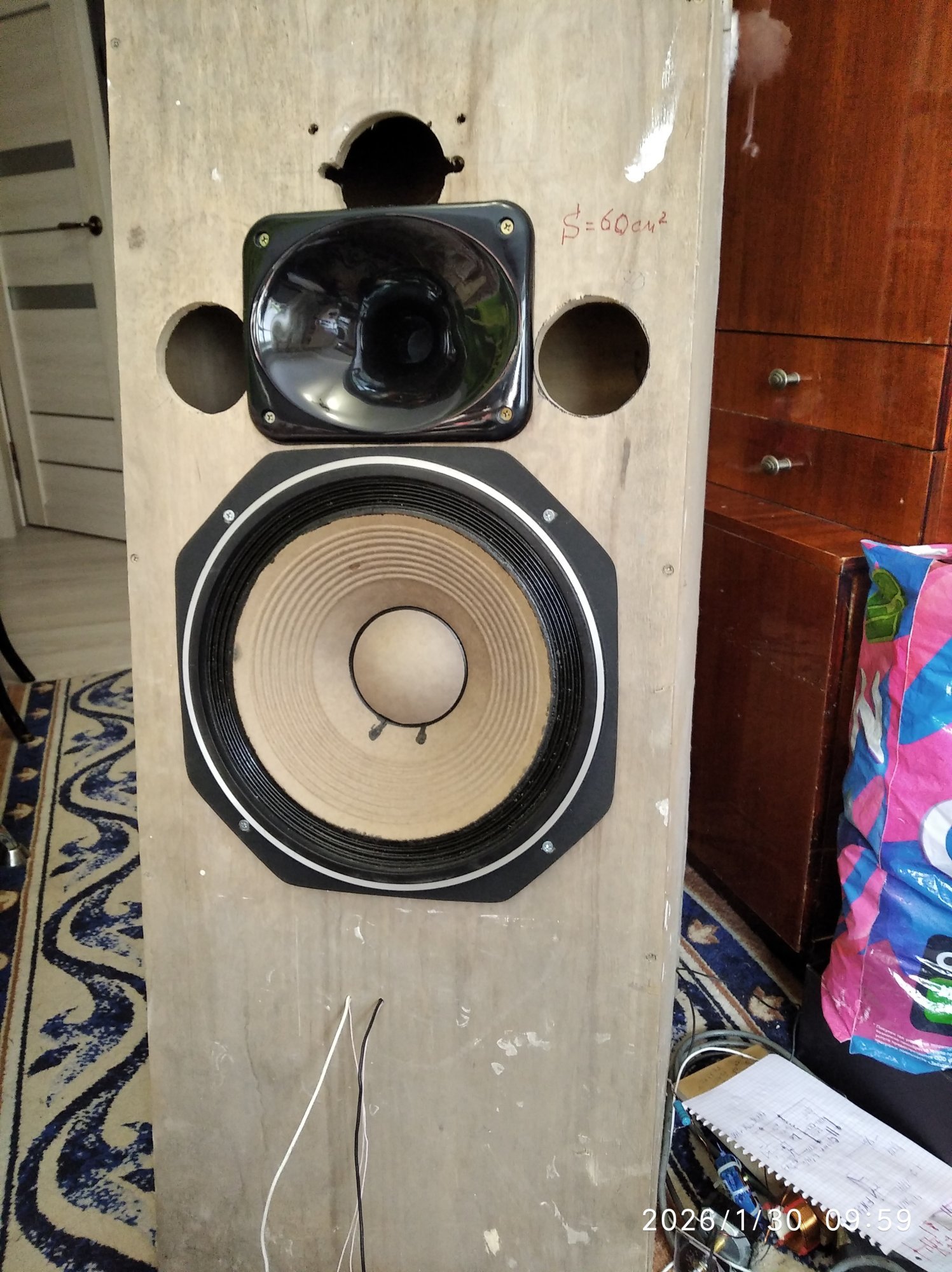

    452.1 KB · Просмотры: 25
Да с горизонталью там всё примерно понятно (а остальное легко проверить на практике - пластиком и пластилином), вот направленность по вертикали - смущает. И не факт, что это вообще исправимо.
Но поскольку из вина есть только самогон, из фруктов - картошка, а из специй - лук из динамиков сходной чувствительности есть только 10 ГД-30Б, то вопрос скорее стоит так - а какой между ними воткнуть СЧ?
Навключался этих ваших рупорных фантазий до тошноты за 20 лет плясок с рупорами.
Рабочих вариантов с гулькин пшик. Из того. что гуляет вокруг, звучащих без омерзения раз-два и все. Достойно звучащая старина по цене квартиры или новодельный импорт чуть дешевле. Либо эстрадный орущий дешман.
Варианты рупоров \ драйверов от Эйтинсаунда предлагал , здесь, не раз. Недавно работал с ними, достойно звучат. И пока еще есть в продаже.
Здравствуйте! Так рупор на фото даже оплавился от звукового давления (как рупор Лаваля)
