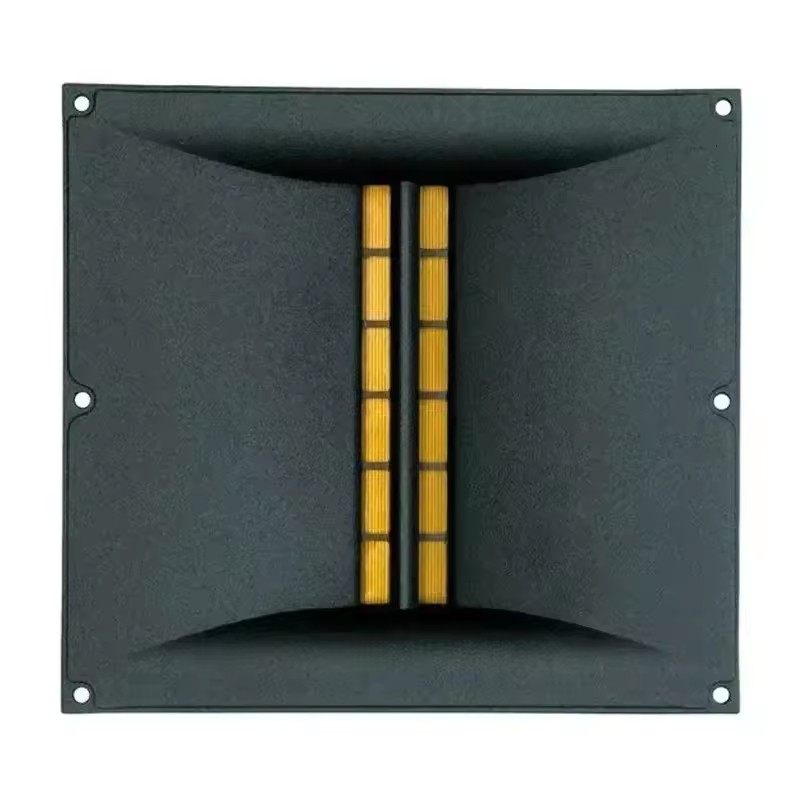

Такой (за 51 Евро штука) поможет любителям хорошего звука.
"1 pezzi originale HiVi RT2H-A barra al neodimio matrice Isodynamic nastro Tweeter altoparlante unità fusione di alluminio 8ohm 60W quadrato"
В чем она нам поможет?
Слушал я подобные и так и этак. Не заходит.
Может не те слушал?

Я изодинамики очень давно слушаю. Разные. Кто-то здесь спросил: есть ли альтернатива этим 10ГИ и 25ГДВ. Я сразу вспомнил про эти большие hivi. Да, недешево. Но зато не надо плясать с ними, как с нашими изодинамиками тех лет (то контакта нет, то дребезжат) .
Посмотрел на али, частотка впечатляет. Габаритные только.
Там из этой линейки есть и безрупорные тоже (кругловидные), габариты чуток меньше из-за фланца.

Поделитесь своим опытом, пожалуйста - что порекомендуете к ним в пару для двух полоски, частоту и порядок кросса?
Скажу, положа руку на печень: хотел такие (украсть) , то есть купить, но и так другого набрал – оставил их на потом. Я бы их включал через ФНЧ не ниже второго порядка, килоГерц с трëх можно спокойно. Резистор перед ФНЧ поставить переменный для начальной подстройки уровня, потом C=4...4.5 мкФ и катушку параллельно динамику 0.5...0.25 мГн (здесь приводились графики АЧХ для AL-100 при разных катушках – ее номинал гораздо менее влияет на частоту среза, чем номинал конденсатора ). Если снижать частоту среза (мин до 2.5 кГц) , то применять третий порядок. В ютубе был давно ролик, там человек этот динамик с крупным ШП Ноэма состыковал. Есть мнение, что в пару к тому изопланару зайдут Визатоны BG20. Но катушку ФНЧ сделать около 2 мГн. Это все навскидку. Я те Визатоны включал даже с Al-100
Позырил их характеристики: рекомендуют их с 3 кГц включать.

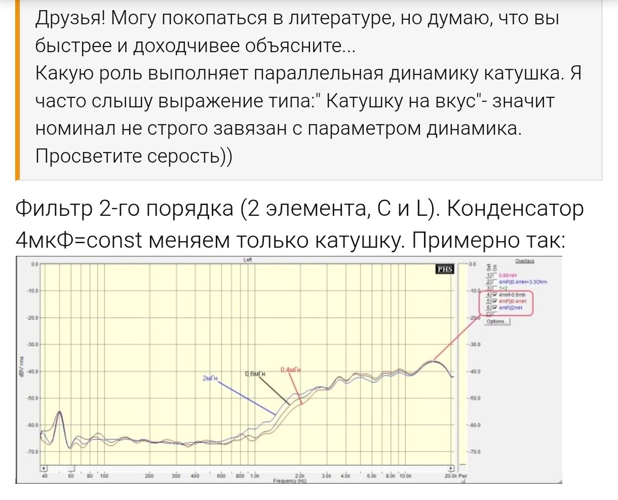

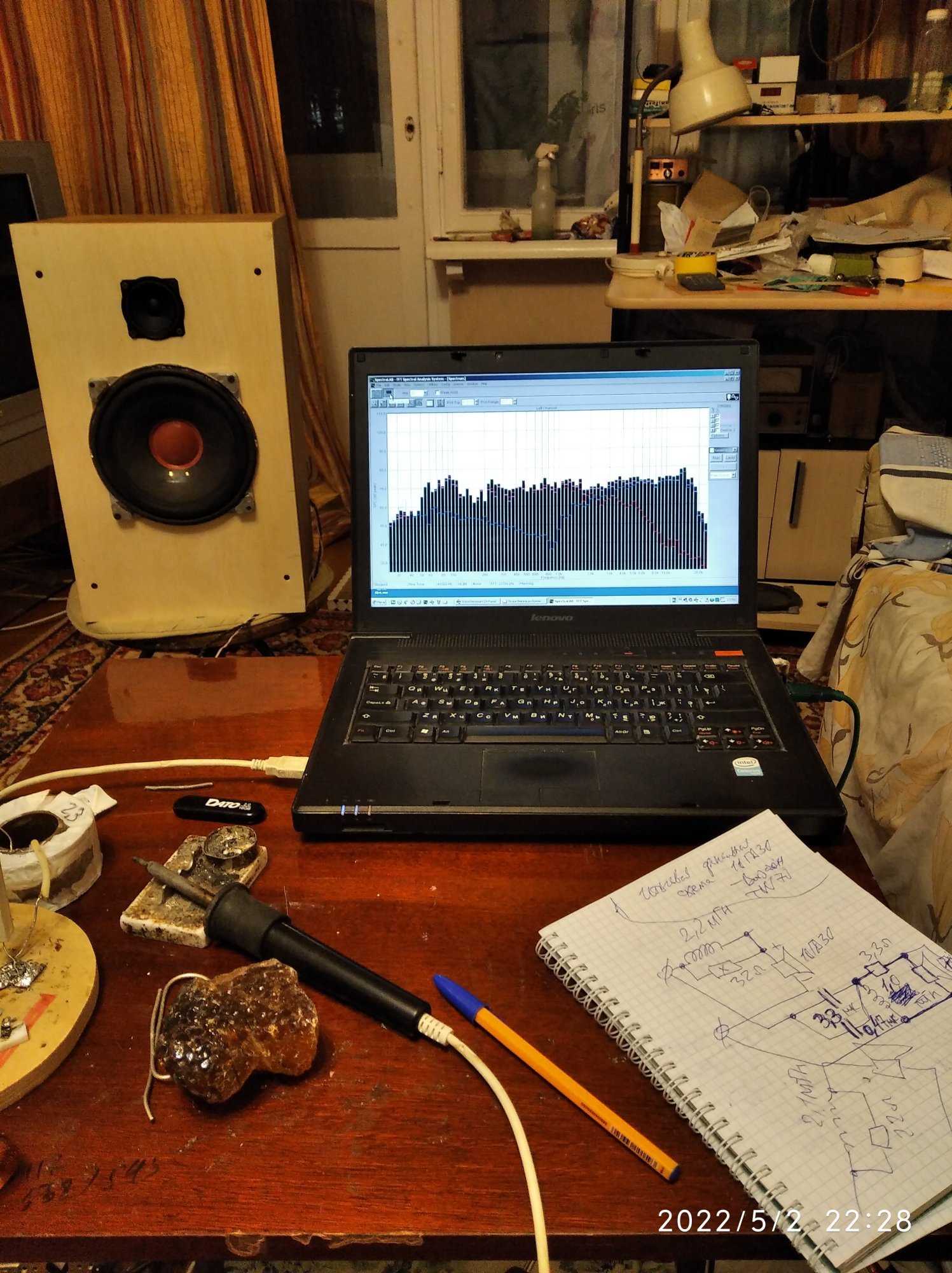

Добрался до 10 ГД-30Б на предмет сращения с subj. по-быстрому покрутил в руках, впритык к мембране микрофоном и до 30см., вот пока такие выводы:
1. запас по чувствительности у 10ГИ-1-4 есть - и даже по ваттам, а не по вольтам (т.к 10ГД-30Б - восьмиомные);
2. на 1.25кГц у этих басовиков резкий взлёт на 10дБ и далее до 9кГц экспоненциальный (как у ядерного распада) спад на 6дБ.
То ли мои басовики неисправны, что вряд ли - они почти одинаковы (только один без колпачка - кстати, так ровнее - может у второго тоже убрать), то ли на бердском радиозаводе к 1982 году уже гнали брак, то ли они мнят себя СЧ, но выше килогерца или круто резать или хитро корректировать. Но это быстрая проверка, по уму надо щиток городить или даже ящичек.

Как в справочниках (около 900 гц). Вроде подкупольное https://ldsound.info/20-gdn-1-8-10-gd-30b/
Последовательный режектор в виде параллельного контура, шунтированного резистором.
Или параллельный режектор (в виде последовательного контура) после катушки фильтра
На картинке просто, а в жизни и выше и круче.
Без купола (колпачка) так же :-(
Заполнитель (типа пули) не пробовал.
Бгг! Там менее чем за октаву на 10дБ взлетает, попробую первыми механические методы, но начну с нормальных измерений.
Но "благая весть" - была прежде всего что запас - есть, а значит можно немножко рассеять по-вертикали (прощай, "веник").

Смотреть 10ГД-30Б нужно на дистанции, тогда не будет выброса на СЧ. И с фильтром там несложно все.
