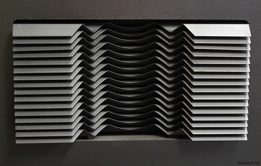

Смотрю на картинку и понимаю - это же акустическая линза Френеля - уступы можно "сократить" и получится цилиндр.
И эта линза в силу цилиндричности своей, кстати, не поможет от узости вертикальной диаграммы!

АЧХ колонок Сансуй \JBL с этими "жалюзями " что с ними - безобразная на СЧ,- и без них. Прямо как в песне. "А ты такая страшная такая, ты такая страшная! И не накрашенная страшная, и -накрашенная! " Вас развели, ребята.

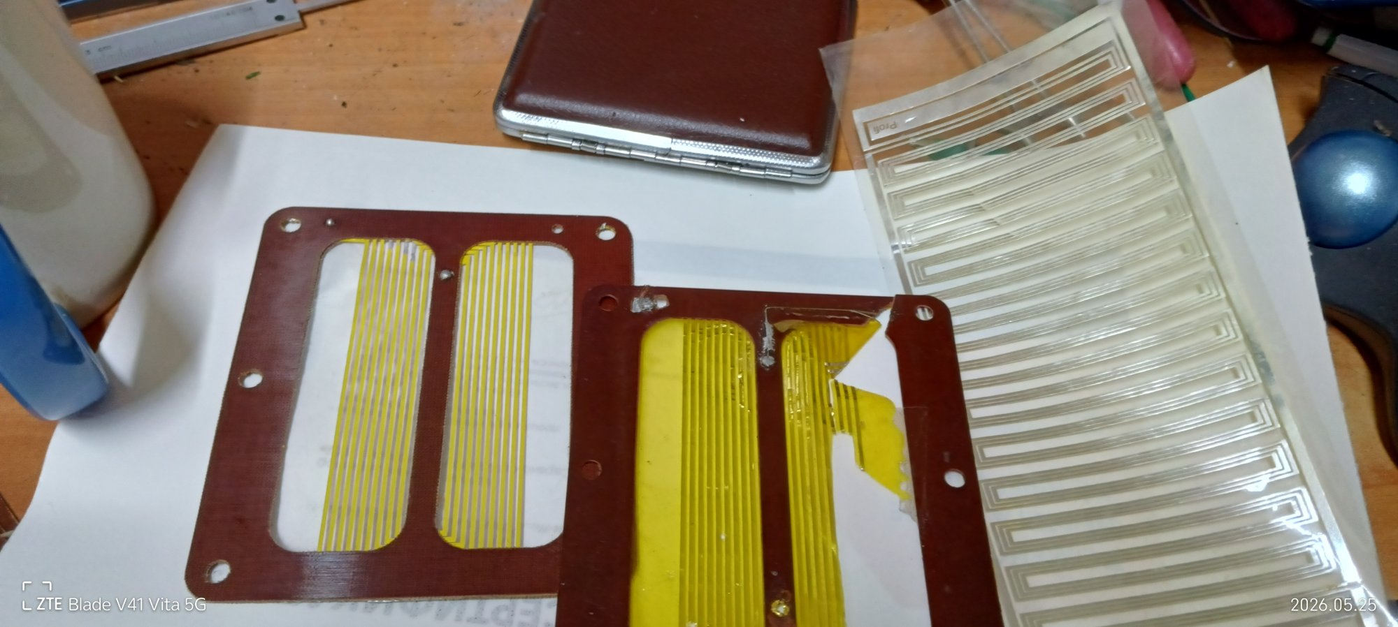

Развлекался давненько. На Веге много выкладывал. Сейчас уже и не знаю, стоит ли заниматься этим, хотя появилась одна технологическая мыслишка, но надо проверить. А тут то, что делал:
слева для ГИ, посредине родная, справа для хейла.
Так это седло от другой коровы!
Тем более, что эта решетка для ВЧ. Сделаю, приложу к своим ГИ - будет видно.
Процесс непростой, но сделать нормальными руками можно. На Веге все писал, и фото процесса там есть. И, таки да - травление.
На лавсане - єто не серьезно, даже в случае Хейла.
ГИ-шные мембраны питерские, без переменной ширины проводника. С бОльшими промежутками пленки между витками, по сравнению с Ивано-Франковскими.
Что как раз и может давать горб на верхней середине, где мембрана движется синхронно.
На более высоких частотах промежутки "выключаются" из работы.
Сергей, ну не было у меня тогда полиимида. А полиэстер - самый близкий по механическим характеристикам.
По механике он хорош, но горит на раз.
В 90-х попадала куча дохлых "белых" ГИ-шек, гда лавсан просто испарялся. Иногда проводники при этом оставались целыми, и не потемневшими.
Сейчас тонкий каптон вполне доступен, насколько знаю.
У меня были 8-ми Омные 25ГДВ-1-8 (это те же 10ГИ, но с другим передним фланцем). Странно, но ни один не горел, а контакт пистона с проводником мембраны пропадал.
В моей практике крайне редко обнаруживал пропажу контакта в месте пистона с мембраной. Но если было, то всегда видел там остатки активного флюса.
Обычным явлением был прогар мембран по средней части
Мне пофиг - я тут принцип понял, как они делаются и зачем они именно такие!
А то не мог понять отличия от теоретически обоснованных! Сам делать скорее всего не буду.
Ну дык линзы всё увеличивают, и красоту и наоборот, на них - как на зеркало - плевать не надо!
Вывод простой, если с жалюзами криво, а без них горбато- нафиг такое счастье.
