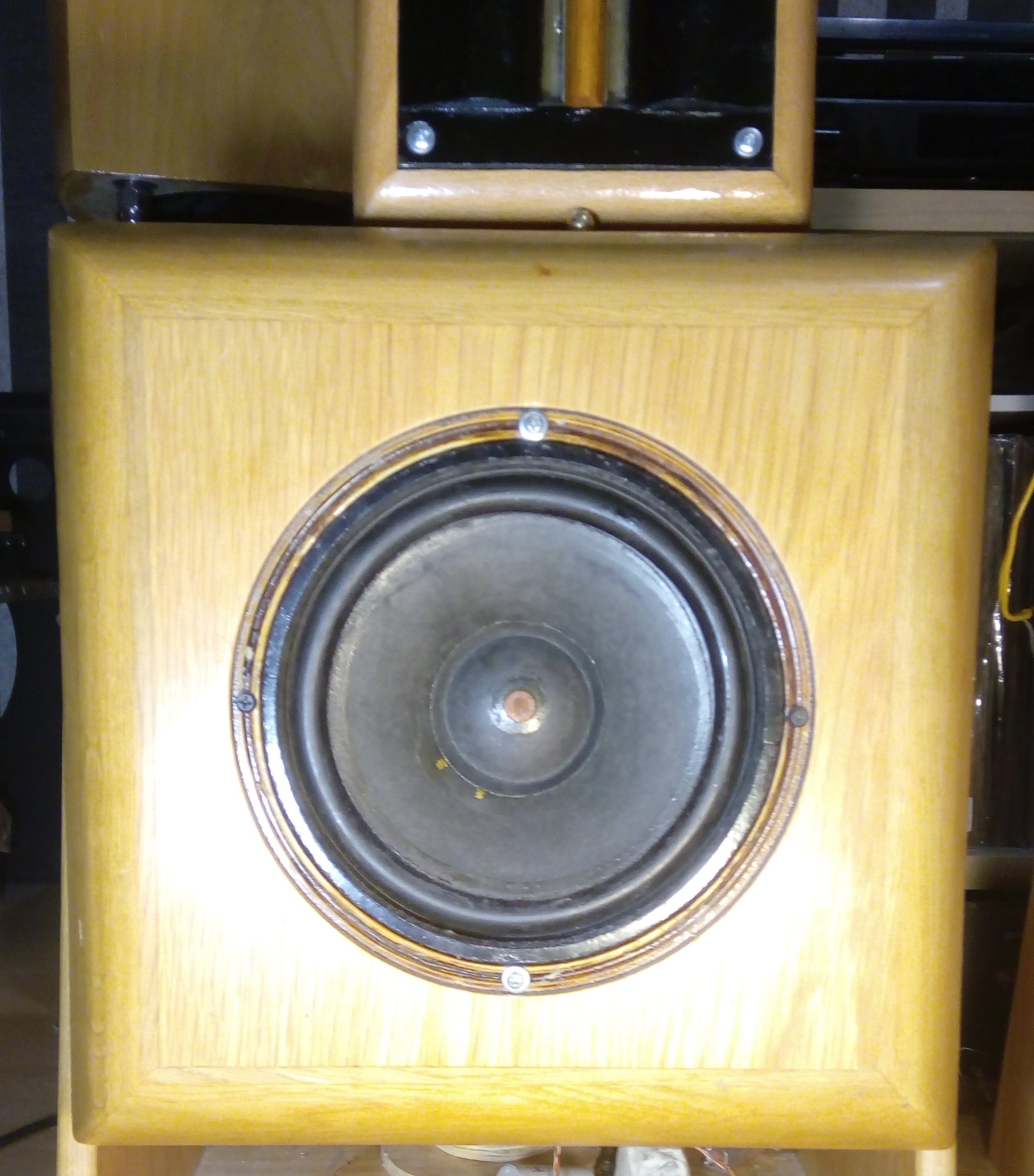

10гд-30Е с кобальтовым магнитом и бумажным вентилируемым колпачком дает очень ровный и красивый звук, в отличии от более поздних собратьев с тряпочкой вместо колпачка и дребезжащим верхним подвесом. Речь идет про динамик, скорректированный R//L цепью и цобелем.
Скорее всего АБ попался неисправный 10гд-30Е, например с отлеевшимся колпачком, подвесом, шайбой... издающими душераздирающие вопли. Такие штуки встречаются у 50% 10ГД-30Е.
Есть вероятность, что его 10гд были с размагнитившейся МС и добротностью 1 и более - встречается сплошь и рядом. Это следствие хранения в гаражах, подвалах или просто механических повреждений от ударов.
Кстати это косвенно подтверждается фразой АБ о куринной отдаче внизу. Полка нч должна давать естные 85 -86 дб/вт с учетом бафлстепа.
Как крайний вариант—у АБ кривой тракт.
К стати а вот и фото 10гд-30Е в паре с диппольным 25гдв-1-4
Ящик закрытый около 26 л с заполнением.
Осталось мало фоток — эта самая приличная.
Позже постараюсь найти измеренные параметры, АЧХ, zчх, тс. Если сохранилась.
