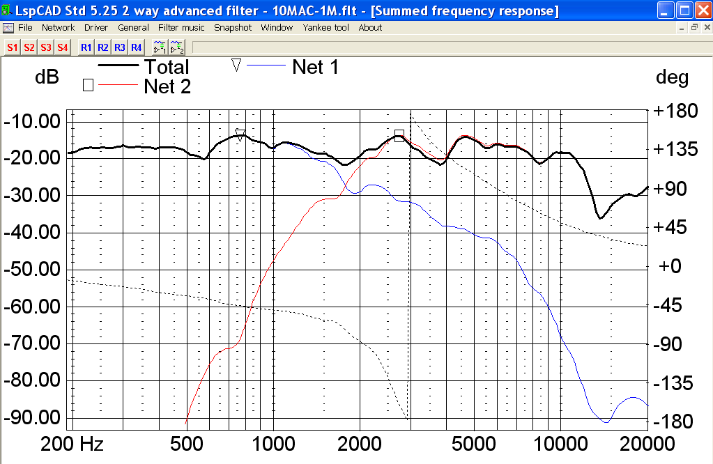

Всякому овощу - своё время. Я и не обещал, что выдам сразу готовое решение и "открою америку". Я собирался вместе с вами посмотреть что можно получить из данной АС. Осветить разные тропки, в том числе и неудачные, тоже полезно. Написано про данные АС очень много, но не всему надо верить и следовать. Пока я посмотрел что можно получить с самыми минимальными переделками.
Оказалось, что 10ГД-30 в корпусе 18 литров вполне себе работают и переделка корпуса в ФИ здесь сомнительна. Думаю, ПАС будет полезна, но пока острой необходимости в ней не вижу. А что вижу?
Как всегда - фильтры. Я исподволь подводил к этому, а сейчас на скорую руку помоделировал в LSP CAD и получается вот что:
Всё просто и очевидно. У НЧ динамика появился фильтр. Обычный RC-Цобель и катушка. ВЧ сделал 3-его порядка и "живот" на разделе сразу втянулся. Со вторым порядком фазу ВЧ надо было менять.
"Пупок" у 10ГД-30 втянулся. местность стала менее пересеченной. Спад на самом верху обусловлен ВЧ динамиком, никто и не обещал чудес от 3ГД-31. Очень хорошо, если действительно получится так.
Но пока не опробовано в железе и не отслушано, это прожекты.
Поэтому схему приводить пока не буду - в железе с микрофоном наверняка придется ее подправлять.
Как это будет на слух, тоже не знаю ибо звук зависит не только от АЧХ. Но надежда есть.

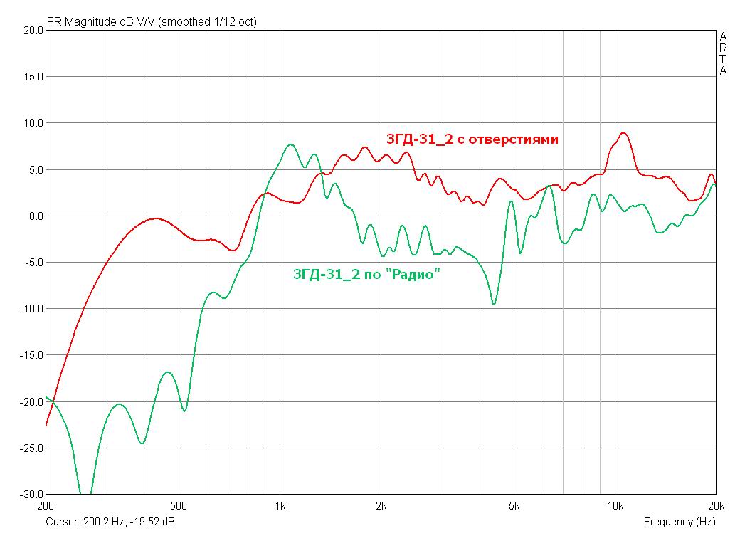

Удивительное дело, интернет забит радостными отзывами самодельщиков после сомнительных переделок безо всяких измерений и вообще доводов разума. Одна затея пускать 10ГД-30 вообще без фильтров - дорогого стоит.
Относительно резонанса - я могу сравнить обычный динамик 3ГД-31 с переделанным у которого резонанс примерно 400 Гц.
Послушать и сделать выводы.
Понятно, что от штатного комплекта динамиков чудо не получить, но уверен, что улучшить колонки можно и с ними.
Радикальный, хирургический этап - замена 3ГД-31. Пока терапия.

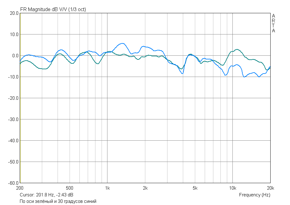

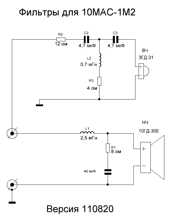

Итак, промежуточный финиш. На данном этапе стояла задача: доработать 10МАС-1М с минимальными изменениями деталей. Для того, чтобы любой владелец данной акустики мог улучшить её звучание с минимальными затратами и навыками, насколько это возможно.
Оставлены:
- корпус,
- НЧ и ВЧ динамики,
- детали фильтра.
Всё это вместе и по отдельности неидеально, но работает.
Про необходимость заделки щелей и пр. я писать не буду. Детали и динамики должны быть исправны, фазировка строго соблюдаться. 10ГД-30 сильно рекомендую с буквой Е, с буквой Б сильно не рекомендую.
Улучшение достигнуто доработкой фильтра. У НЧ динамика его с завода не было вовсе.
К сожалению, оба этих динамика не способны хорошо звучать на средних частотах. Пришлось пойти на компромисс - отдать динамику 3ГД-31 весь СЧ до его резонанса.
Те кому это не нравится, могут сделать фильтр опубликованный в журнале "Радио" за 1979 год, №7 с. 30. Там всё что возможно отдано НЧ динамику. Только не надейтесь, что результат будет таким же радужным, как в журнальной статье. У меня так не получилось.
Напоминаю, что брак у 3ГД-31 очень велик, поэтому при сомнении поменяйте его на заведомо исправный.

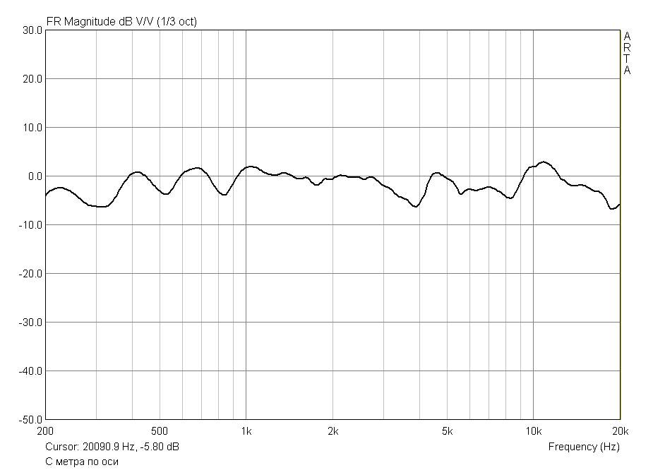

Вот такая АЧХ у меня получилась. Снята с метра в узком помещении.
Напомню, что снято в штатном корпусе. Коленвал на 3...6 кГц есть изначально у динамика в корпусе. Очевидно влияние как корпуса, так и защитной радиоткани на лицевой стороне.
Считаю, что результат очень неплох. Удалось срезать грыжу на 1...2 кГц. При повороте колонки на 30 градусов результат вполне удовлетворительный.
Прослушивание акустики.
К сожалению, подтвердилось очевидное - даже при выравнивании АЧХ, данные динамики не способны петь на средних частотах.
При сравнении с непеределанной 10МАС-1М, данная АС 10МАС-1М2 звучит явно лучше, но не менее явно хуже, чем 10МАС-2 на макете.
К басу претензий нет. Высоких в общем-то хватает, кроме самых высоких. Проблема в удовлетворительной работе 3ГД-31 на средних частотах. Звук упрощенный и неэмоциональный, нет зачатков живости, которая есть у 10МАС-2.
В шутку такой звук можно назвать мониторным.

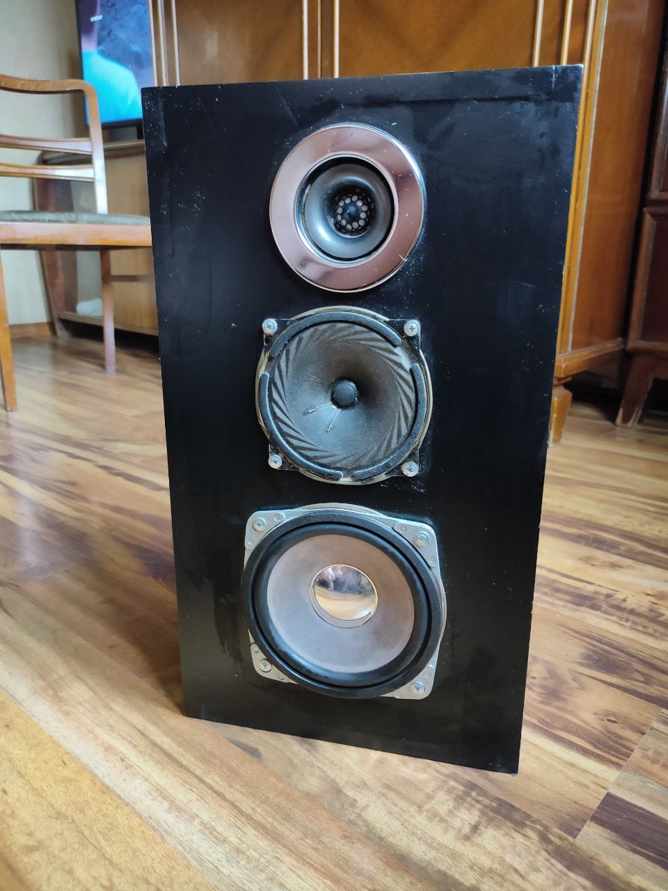

Участник форума, Андрей Кравцов, провел переделку почти "по Шорову". Заменил 3ГД31 на 5ГДШ-9 и изменил полосу раздела до 500 Гц. НЧ оформление выполнил с ПАС. Судя по его скупым отзывам собирается продавать имеющиеся 25АС109. Считает, что переделанные МАС звучат значительно лучше.
А. Бокарев предложил СЧ динамик Visaton FRS 5X/8. Очень приличный и недорогой динамик, отзывы очень хорошие)). В 80-х на наше фирме мы проводили исследования 10МАС-1. Пытались подобрать ВЧ динамик, но не смогли из советских ничего подобрать. А установка доработанного герленом (по моей методике, я не патентовал, но думаю в 86 году никто так не делал) СЧ динамика в режиме СЧ-ВЧ дала очень неплохие результаты. Только фильтр делали по Баттерворту 2-го порядка (с "Цобелями") и аттенюаторами.
Основное достоинство примененной А. Кравцовым переделки в том, что СЧ динамики имеют один размер с 3ГД31 и сравнительно дешевы. Есть еще вариант с дешевыми динамиками - это 3ГДШ-16. С точки зрения мощности 5ГДШ9 лучше, с точки зрения ЧХ лучше 3ГДШ16. Не рекомендую 1ГД50, хотя сами его использовали в далеких 80-х для замены 3ГД31 и 3ГД-2 в 2-х полосных АС.
А так, работа мне понравилась. По крайней мере, выводы меня удовлетворили.

Вроде бы с 12 Ом уровень на 10 кГц был -8дБ относительно среднего. Тут опять он нарисовался?
6,677
5,253
203
Поясните, пожалуйста.
С родным фильтром смотрим АЧХ, где фильтр уже частотно независим (10 и выше кГц). Уровень на 10 кГц был-8дБ относительно среднего. Резистор выбросили и получили нормальный баланс на ВЧ. Теперь он опять есть, а уровень ОК. Это как?

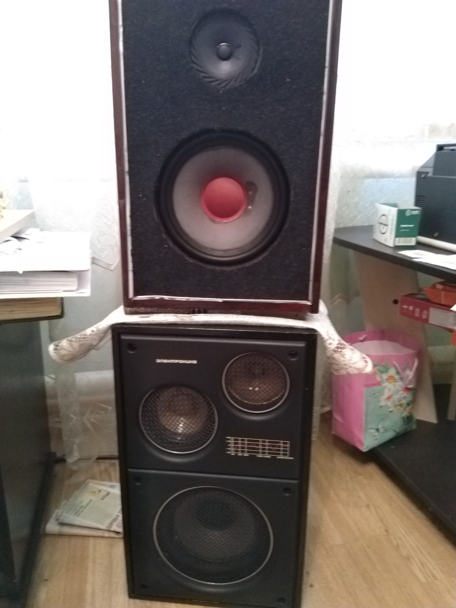

Ну и в конце восторженной Оды уважаемому KSV, по обычаю, покажу фотку своего варианта 10МАС - по объему, те же 18 л. На базе 15ГД17,4ГД53, 6ГДВ4 (с острием) в ФИ исполнении. Построен в 2002 году, до сих пор функционирует у старшего сына.

Вот фото "шедевра". "Сверхжесткий корпус" из 16 мм мебельного ДСП. Стенки сшиты саморезами и проклеены ЭП с моим усовершенствованием - наполнителем из отработанного тонера ;). Хороший композит получился. Прочный и в меру пластичный. Вибрация не чувствуется вообще, даже на максимальной громкости.
Ну может быть. Мне притащили пару на пробу, я их покрутил, но использовать не стал. Хотя большие надежды на них возлагал.
А вы опишите переделку в соответствующей теме - наверняка будет полезно для многих.
Да писал и неоднократно. Покрытие герленом всей поверхности, кроме 8 мм у пыльника практически до границ конуса, но не подвес. Не дай Бог! Без фанатизма, конечно.
Кстати, ДСП покрыт не шпоном, а пластиком. Фильтр 1 порядка 500, 7000 Гц
