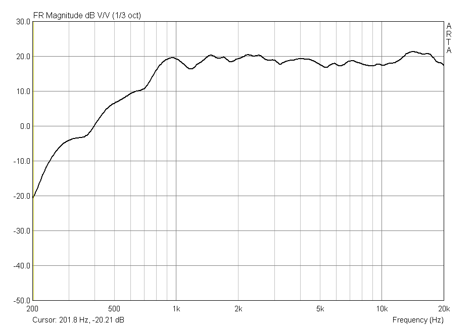

Сегодня сделал фланец для установки beyma 3FR30 вместо 3ГД-31.
Как говорится, две новости - плохая и хорошая.
Начну с хорошей.
Качество 10ГД-30+3FR30 на голову выше, чем у 10ГД-30+3ГД-31. При этом те же самые фильтры. Даже удивительно. Инструменты ожили, атака стала острее, слушать намного приятнее. При сравнении с 10МАС-2 затрудняюсь сразу выдать вердикт. Звук очень разный, недостатки у каждого свои. Нужны свежие непредвзятые уши.
Теперь плохое ужасное.
У бей-мы глубокая и широкая яма на 5 кГц. В интернете нашел только рекламную АЧХ где этой ямой и не пахнет.
Не исключено, что что-то с моей измериловкой, хотя с другими динамиками такого явления нет. Удивительно, но недавно пришлось переустанавливать драйвер звуковой карты из-за глюков.
Довольно странно, гитара звучит нормально, сибилянты в принципе в норме. Непонятная яма. Поэтому не могу рекомендовать этот динамик, хотя он хорош для компьютерных колоночек - добротность низкая, экв. объем пол-литра, резонанс 160 Гц. Мощности с избытком.
Можно пару литровок на стол и канистру (самбухер) под стол и будет отличная 2+1. Хорошо бы попробовать.
Можно поиграть фильтрами, но яма у голого динамика в ящике.
Понимаю, поскольку на входе R=12 Ом, можно сделать фильтр-пробку и зашунтировать её. Но это не здорово.

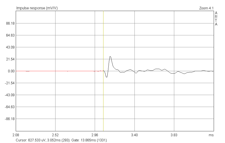

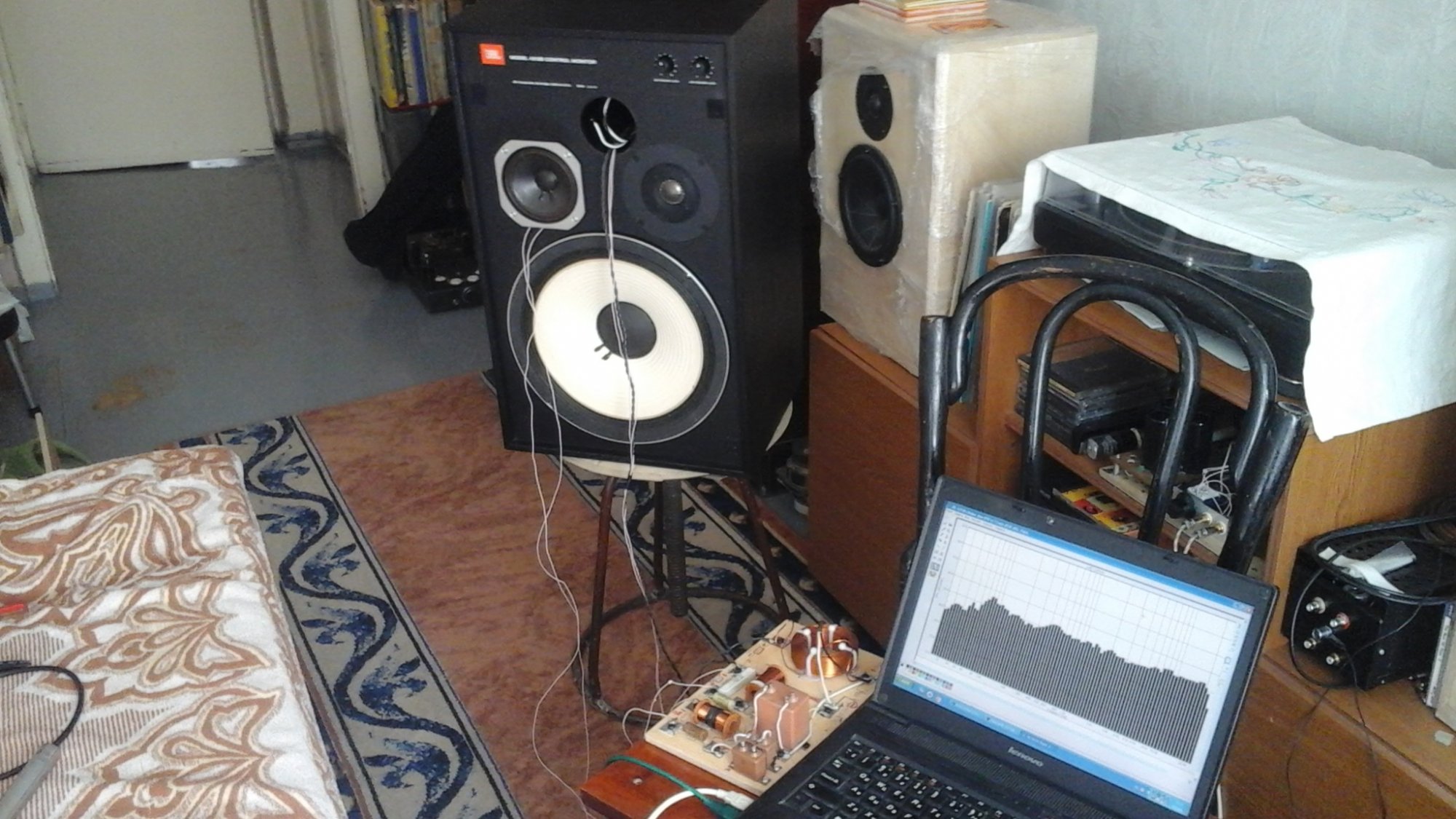

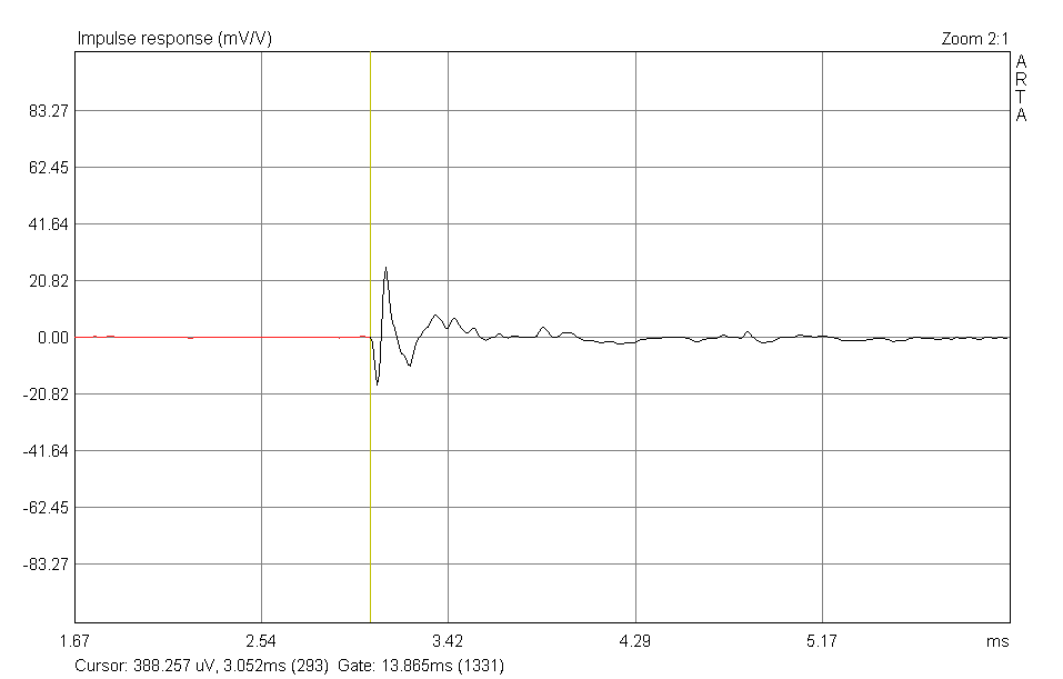

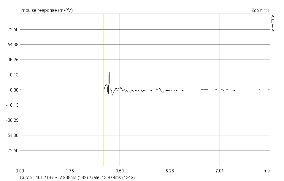

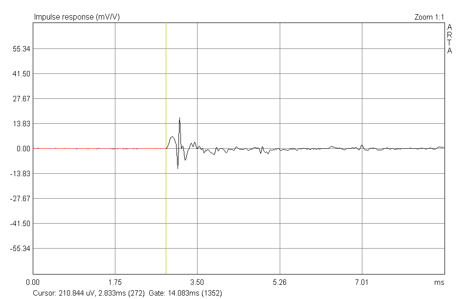

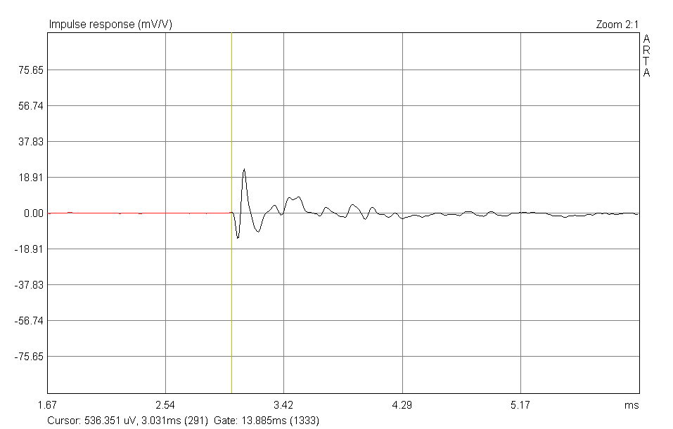

Потихоньку втихаря ковыряюсь. Воспользовался случаем, чтобы измерить и показать ВЛИЯНИЕ СДВИГА ВЧ ДИНАМИКА ВГЛУБЬ ОТНОСИТЕЛЬНО НЧ ДИНАМИКА. Сделал это на макете из двухполоске на импортных динамикам в корпусе 10МАС-1М. Это уже с фильтрами. Другая, но подобная картина будет и в других случаях.
Надеюсь, кому-то будет интересно. В данном случае интересует только форма импульса от АС при измерениях, АЧХ сейчас не рассматриваем.
Микрофон в руках и кроме последнего измерения примерно в полуметре. В последнем случае - около полутора метров т. е. реальный случай.
Итак, сначала пищалка на подставке ближе к слушателю, чем НЧ динамик, на уровне лицевой панели, затем сдвигается вглубь.
Сначала до выравнивания звуковых катушек, затем еще глубже.

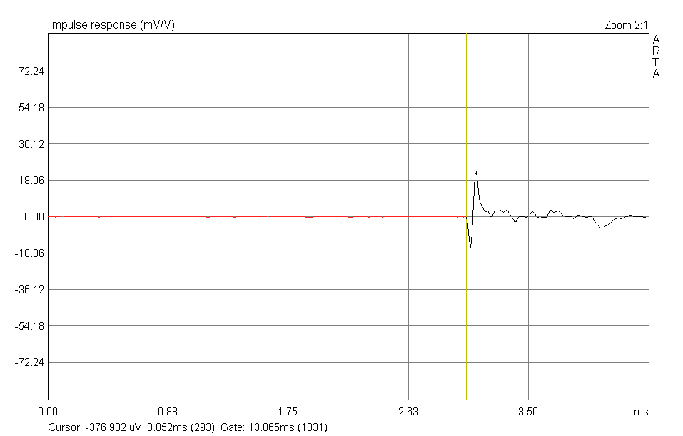

Теперь оптимальный сдвиг с большого расстояния и с растяжкой по горизонтали, чтобы лучше видеть детали.
Красивый импульс, не правда ли?
При внимательном рассмотрении немало можно увидеть без моих комментариев.

А какая в последнем (лучшем) варианте АЧХ? Ведь взаимосвязано...
6,960
7,211
254
Взаимосвязано, но АЧХ, увы, кривая. После вынужденной замены неродных резиновых подвесов на неродные поролоновые, возник (хотя я не измерял до того) глубокий провал от 1 до 2 кГц.
А может отчасти дело в том, что пылезащитные колпачки были из пластика и развалились после их отмачивания.
Не знаю где корень зла, чтобы его выдернуть. Надеюсь. знатоки помогут.
Я расчитал, но пока не сделал новую версию фильтров, яма значительно заполняется.
Удивительно, но даже с ямой звук хороший.
Можно разделить на 1 кГц, но у меня нет Visgaton TW-70 попробовать.
Но дело не в этом, АЧХ меняется не сильно.
Дело в том, что я хотел показать явное влияние сдвига динамиков, что эффект явно есть и явно влияет на импульсные характеристики колонок в сборе.
И хотел показать, что микрофоном на практике легко подобрать оптимальное смещение.
Эффект не так велик, но если знатоки отдают тысячи долларов на замени кабелей от вандерхула на хундервала, то и в такой подстройке есть смысл.
Думаю, расчитать точно это нереально, а подвигать и увидеть микрофоном - легко.
Кроме того, намного хуже когда пищалка сзади НЧ динамика, чем наоборот.
В принципе это должно влиять не на АЧХ, а на естественность звука, узнаваемость натуральных инструментов.
Могу еще долго излагать, но боюсь, что уже никто полностью не асилит прачитать.

на шуме смещение пищалки заметно до долей см. Другое дело, как это конструктивно выполнить.

если без смещения пищалки,я так понял, что электрически фильтром вч делают коррекцию, особенно на третьем порядке, когда первая ёмкость =С , а вторая ёмкость = 3С, то есть вторая ёмкость "фазосдвигающая", динамики в одной плоскости, включены в фазе, вч не отстаёт на слух, особенно заметно на быстрых композициях

Интересно! Но я думал, что оптимальное расстояние даёт разницу фаз 0 градусов на частоте раздела, соответственно ямы не должно быть, а должна быть яма при контрольном перебрасывании полярности одного из динамиков, очень резкая. Получается, оптимумы по ИЧХ и по АЧХ разные? Тогда золотое звучание у АС, где оптимумы совпадают???
