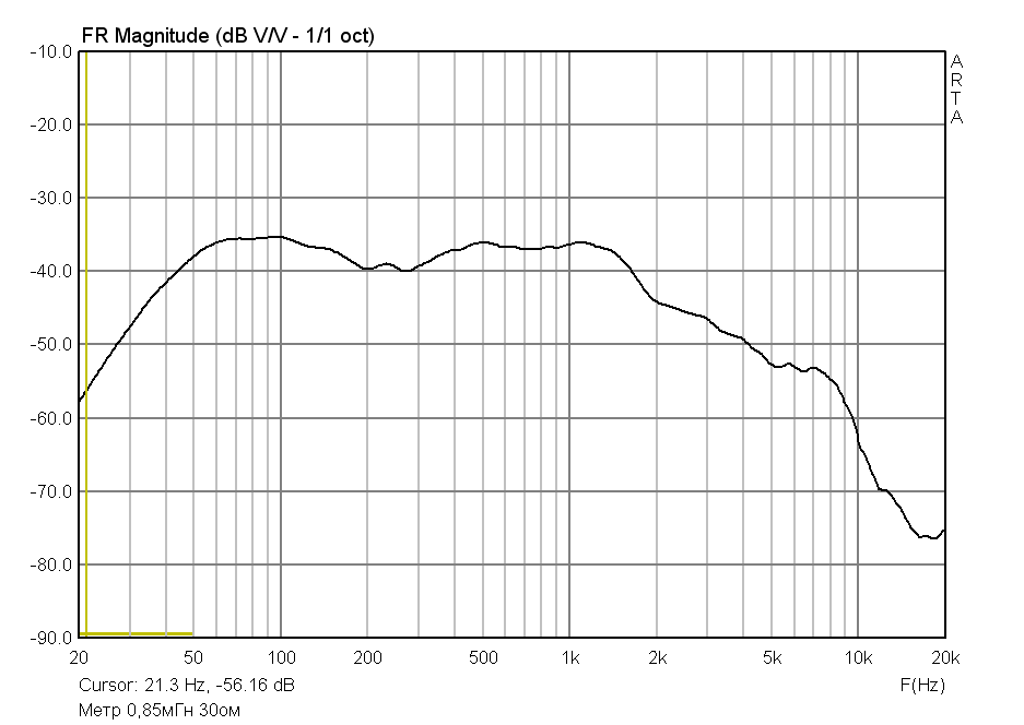

Пока не понимаю почему в заводских колонках не ставили катушки в НЧ фильтр.
Не понимаю почему у меня для выравнивания НЧ динамика хватило всего 0,85 мГн - это по прикидкам явно мало. Может динамик такой попался. Странно.
Хотя у меня цель дотянуть НЧ динамик насколько можно выше. При замене SC-10 на более низкочастотный, вполне может потребоваться увеличить НЧ катушку и что-то добавить.

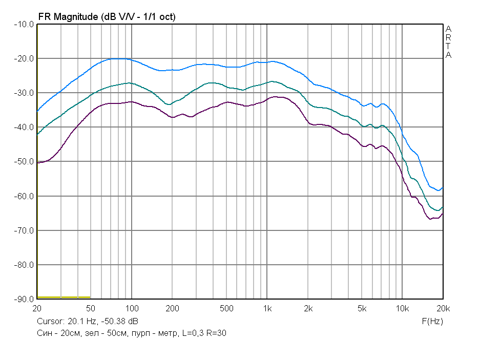

Но это близко, переходим к полуметру.
Чудеса. А куда пропала знаменитая фига на 2 кГц.
Динамик закреплён изнутри, и это правильно, но этого должно быть недостаточно.
Похоже, помогла замена колпака на продуваемый и мягкий.
Но что мы видим - небольшой, малозаметный подъем от низа и до 1 кГц с небольшим. Расстояние увеличивается, низы проседают, средние поднимаются.
И тут я не устоял перед соблазном - у меня же остался макетный фильтр от Philips 7065, я взял его, изменил катушку на 0,3 мГн (параллельно динамику оставил К=30 Ом) и ...
Первоначально я выровнял для 20 см, но оказалось, что с метра уже заметный перекос - средние преобладают.
Значит надо увеличивать индуктивность.

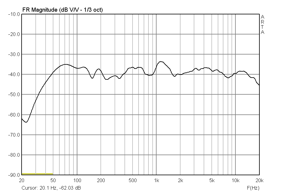

Поскольку у меня есть катушки переменной индуктивности, я могу быстро и просто подгонять индуктивности прямо по графику, вот результат.
Глазам своим не верю. Яма на 200 Гц - норма - передвинул колонку подальше, отражение от пола.

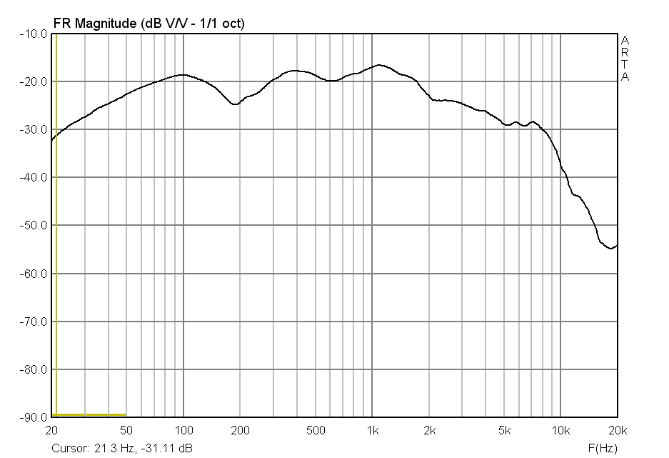

Искушение было непреодолимо, и я через старый фильтр подключил SC10.
Первый сюрприз. Пришлось меня фазу динамика, без этого был провал. Очередное подтверждение, что фаза - дело тонкое. Заменил один динамик на другой, и с одним фильтром, фазу пришлось менять.
Это промежуточный вариант, нужна дальнейшая настройка, но результат хорош уже сейчас. Хоть так и оставляй. Но нет, надо будет следующий раз получше заняться стыком и фазировкой.
Чтобы было всё не так радужно, третьоктавный график с метра.
Фига повыше 1 кГц - пылезащитный колпак или фильтр, пока не разобрался, может и то и другое. Но на слух - нормально.

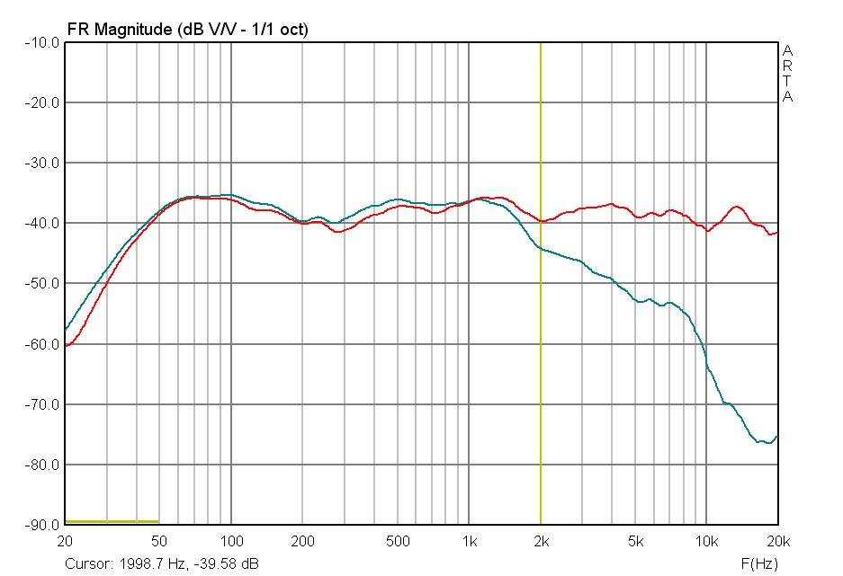

Фазу пришлось менять... Можете оценить разницу в положениях акустических центров предыдущего ВЧ и ЭсСи?
С двух метров дуля вырастет в полную красу)
А её нет. Стандартные корпуса 10МАС-1М.
Сам удивляюсь. Надо вскрыть корпус и еще раз всё проверить, но пока вариант текущий, а не окончательный, поэтому вскрывать не хочется.
Разница между глубиной НЧ динамиков есть, но она незначительная.

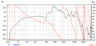

"Работа в поршневом режиме на память даёт раздел с 10ГД-30 в области 500 Гц - это явно мало."
Память изменяет. Поршневой режим для 10ГД30Е до 950 Гц, точнее 962 Гц (см. график). Любопытно, для чего мало 500 Гц? Это стандартный раздел частоты для бытовых НЧ динамиков, т.е., динамиков с конусообразным диффузором, работающих в закрытых помещениях. И связано это с тем, что на этой частоте заканчивается "поддержка" (или попросту практически сходит на нет) отражающих звук стен. Это важно, поскольку в режиме поршневого излучения происходит увеличение звукового давления примерно на 6 дб/октаву (в идеальном динамике). См. график. А отражение от стен частично компенсирует это физическое явление. Отодвинув колонку от стены хотя бы на полметра, слышно, что НЧ составляющие заметно уменьшаются по величине, легко проверить. Только самому надо находиться не ближе 1,5 м от колонки.

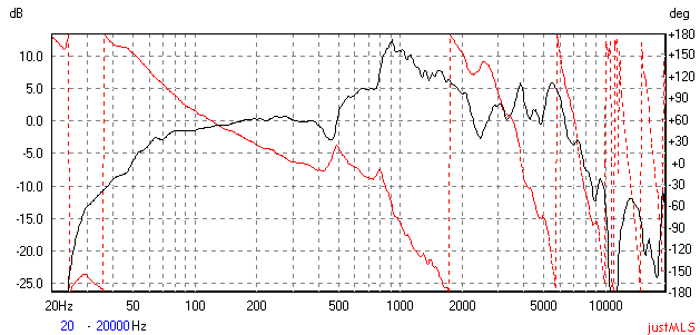

Вот интересные графики 10ГД-30:
Интересные - не то слово. По ним так 10ГД-30 выше 400 Гц пускать нельзя, фазу мутит. Значит, Коррекция ФЧХ АС как средство повышения верности воспроизведения. - может быть актуальна.

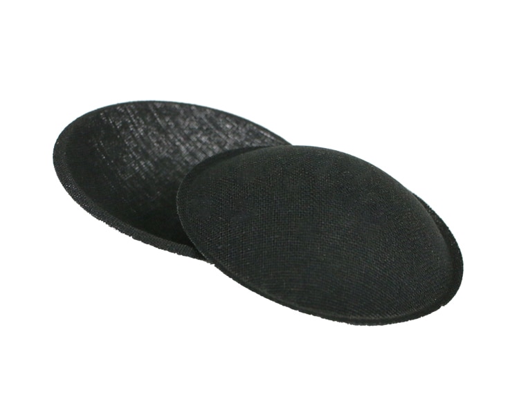

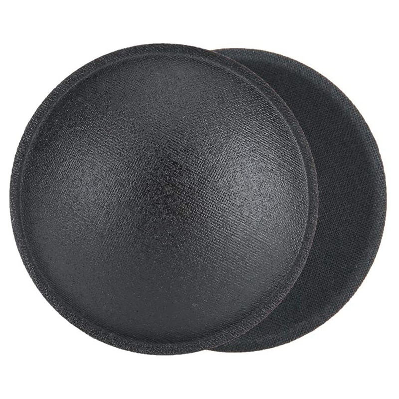

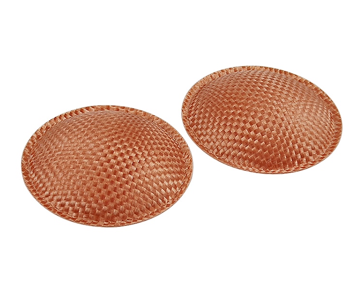

Вернусь к теме с вопросом. На мой вгляд, жёсткий бумажный пылезащитный колпак в 10ГД-30 - зло.
Он создает резонанс на нескольких кГц. И хотя с расстоянием его голос ослабевает, но не полностью, это видно и на АЧХ.
Получается - сверху стоит пищалка и пищит таким же куполом, но только в 1 дюйм, а у басовика - несколько дюймов.
По моим представлениям данный колпак нужен для того, чтобы диффузор "не ломало". Я понимаю насколько это важно для 30ГД-2, но 10ГД-30 послабее.
Понимаю, что отсутствие колпака может привести к ограничению рабочей мощности 10ГД-30, но по моим понятиям, для жилой комнаты должно хватать.
Кроме того, 25ГД-26 - родной брат 10ГД-30, у него обычно мягкий полупрозрачный колпак, и ничего, работает.
Подвожу к тому, что желательна замена жёстких бумажных колпаков в 10ГД-30 на мягкие матерчатые.
Но где их взять? В Аудиомании такой колпак по цене полного динамика. Это нелепо.
Нашёл у братьев-китайцев и хочу просить ваше мнение - что из этого лучше и есть ли опыт использования этого чуда техники.
У первых 311,94 руб. / набор (2 шт.)
Материал: из шелковой ткани
Особенности: Мягкая и пропускающая воздух
У вторых 501,11 руб с доставкой за 10 штук
Размер: 55x13 мм Материал: ткань
У третьих 254,80 руб. / набор (2 шт.) Диаметр: 55 мм. Высота: 9 мм. Материал: стекловолокно.

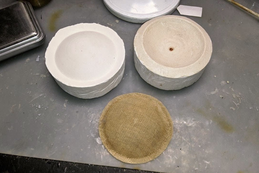

У Диффузора рублей 200.
Я делаю сам, могу поделиться. Там дел на минуту, да ткани на копейку.
Диффузор - та же Аудиомания, по памяти 327 руб или что-то около.
За предложение спасибо, буду иметь в виду, но я прошу когда совсем деваться некуда, не люблю перекладывать свои проблемы на других.
Понимаю, что с оснасткой, материалами и опытом - это быстро и просто. Но Всё это заводить ради пробы - не для меня.
Да мне налепить их пара пустяков. Зря что ли формы делал?
