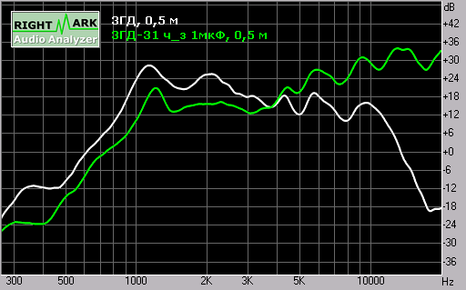

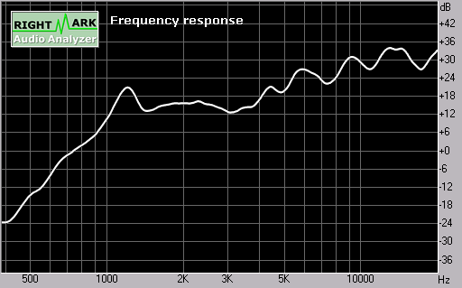

Снял АЧХ 3ГД-31, подключённого через 1 мкФ, с 0,5 м по его оси, в ящике, метод измерения свой, басовик, естественно, отключён. Участок выше 10000 Гц достоверным не считаю.
Оптимистично выглядящая АЧХ, слишком уж. . Нет такого в реальности.
Вы мне что то подобное писали и грозились показать свои измерения.
На самом деле как оказалось все бытовые микрофоны имеют подьем ачх выше 10 кгц, у вас же не бытовой микрофон?
Забыл добавить что при измерении ачх надо бы ткань ставить перед динамиками как предусмотрено заводом

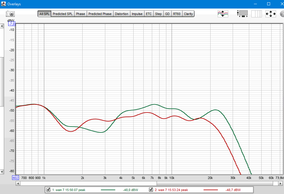

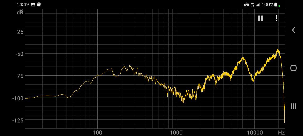

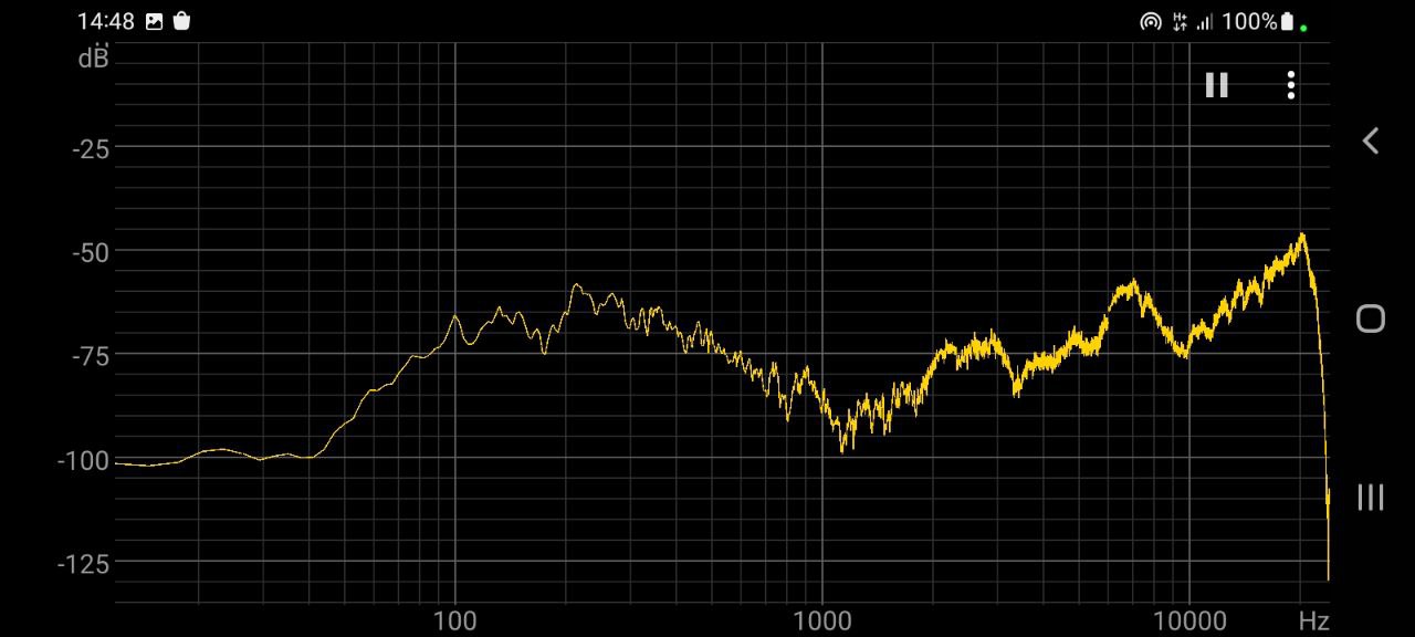

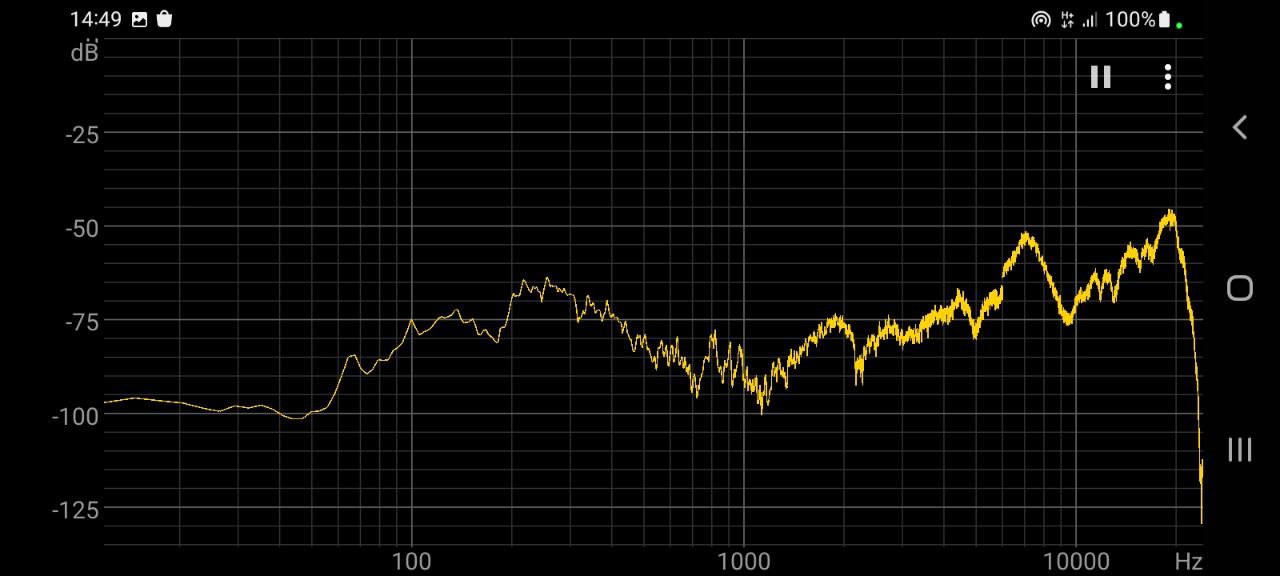

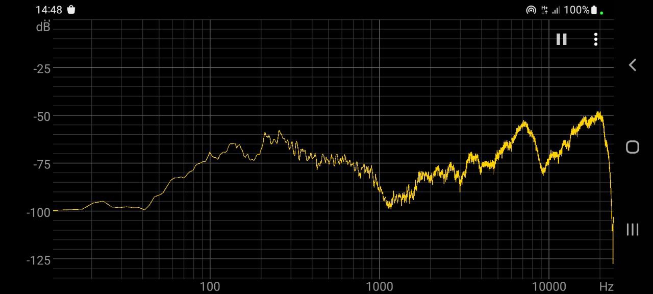

Та самая подопытная колонка, прямо сейчас поднес телефон по очереди на 10 сантиметров к каждому динамику. Кстати в телефоне два микрофона, пишет в стерео..
    84.8 KB · Просмотры: 150
    84.8 KB · Просмотры: 143
    84.1 KB · Просмотры: 144
    84.5 KB · Просмотры: 142
горб в 25дб на 7кГц, сами-то верите своему кривомеру? :D
Да это вообще прога первая попашееся в гугл сторе, но синус она показывает и гармоники, я это к тому что динамик не имеет завала на 20 кгц как у вашего коллеги. У меня генератор нормальный просто.
Может у вас диффузор был не сухой, с сарая принесли осыревший, или пропитали чем середину, все может быть, но у меня он пищит как все остальные пищалки, которых немало

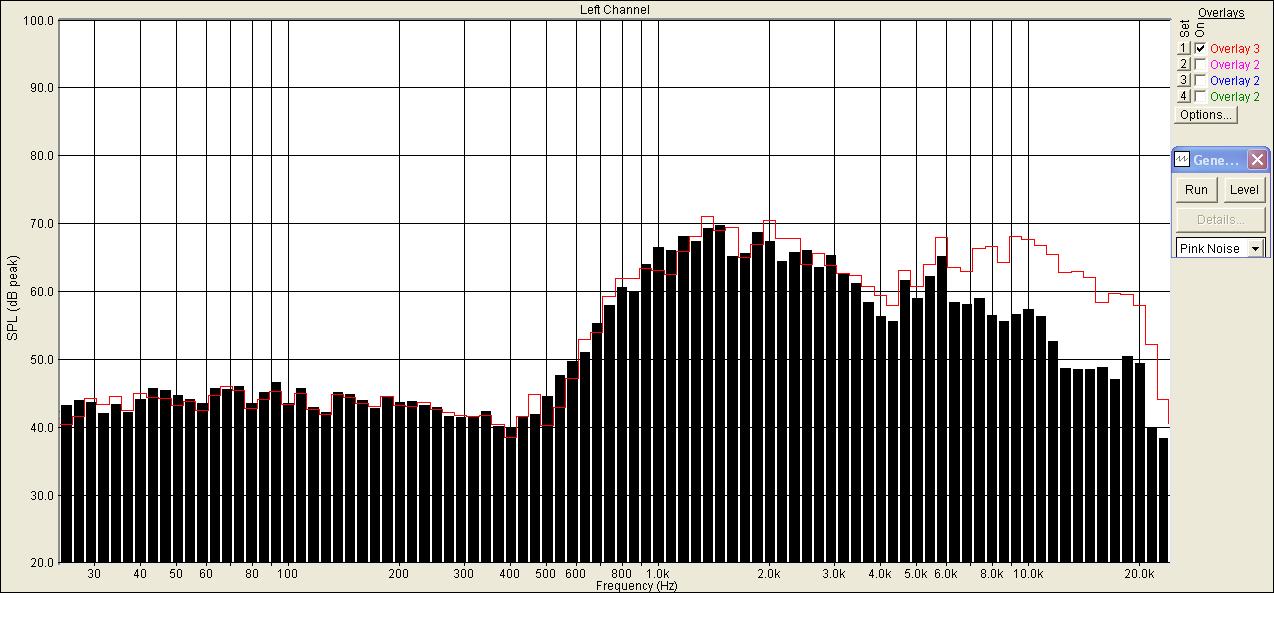

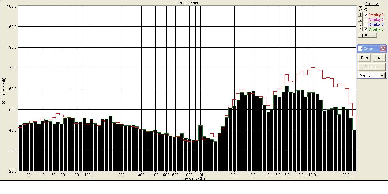

Может кому интересно

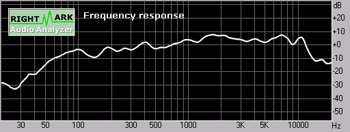

Веб камера со встроенным цапом.
Красный график эстрадная колонка с рупором, громкость прикручена.
Зеленый график Б1-01, микрофон с метра в один вч динамик, фильтры у 3гд31 первого порядка.
Да есть какая то неравномерность, но опять же не такая как получилась у вас .

Я неоднократно приводил АЧХ разных 3ГД-31

Это АЧХ динамика, подключённого через конденсатор 1мКф (процитировать себя не получилось).
Всё именно так, АЧХ - пила, спад более 10дб вне оси и дикая яма 4-5 кГц (свойственна всем недоработанным головкам).
А у этой падлы 3ГД-31 яма в самой ответственной части диапазона. 4 кила, где разборчивость речи и серебро в голосе. Вместо серебра держите ведро навоза.

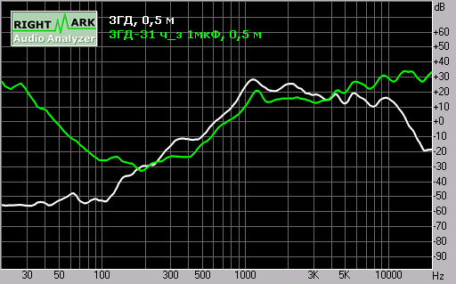

а с какого извините фуя ачх выше десятки улетела вверх, а НЧ участок как был так и остался. Такую волшебную пищалу аж сам бы купил.
Доработка необходима. Чистится зазор, глушится корзина, промазывается подвес и динамик становится адекватным, пусть и не хорошим, но в разы лучше заводской мути. Возможный путь улучшения - повторение центровочной шайбы по образцу Тесла АРВ261, а так же замена картонного кольца на войлочное.
Этот, извините, фуй получается вследствие особенности работы того же RMAA, который 0 дБ привязывает, как ему удобнее, в зависимости от графика. Это можно сравнить с осциллографом, когда меряем какую-то форму, где присутствует постоянная составляющая и включаем вход в режим измерения переменного тока, т.е. через конденсатор. Осциллограф тогда привязывает ноль, как ему удобнее.
Я привёл только часть картины. Вот картина целиком:
Здесь для правильного понимания надо смотреть не числа на шкале, а разность этих чисел.
Либо я не понял ваш вопрос "АЧХ улетела вверх". Она ещё могла улететь , потому что динамик включен последовательно с конденсатором и так и замерялся. Я хотел показать график, именно, при включении конденсатора в цепь.
Если вы.Каждый день. Жонглируете схемами фильтров. То должны знать, что ачх пищалы без конденсатора равна ачх пищалы с конденсатором, выше некоторого участка, так наз выхода на полку вч. Ниже имеем спад , в зависимости от емкости конденсатора .Но ВЫШЕ этого участка никакого ПОДЪЁМА отдачи НЕТ. Наоборот, есть даже некая потеря на вч. А у вас- как говорится- вот он!

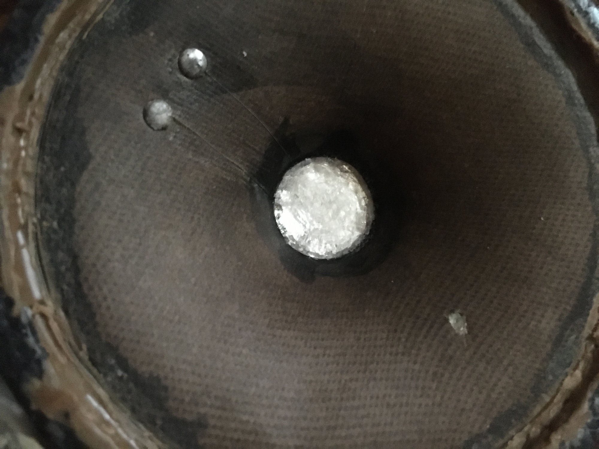

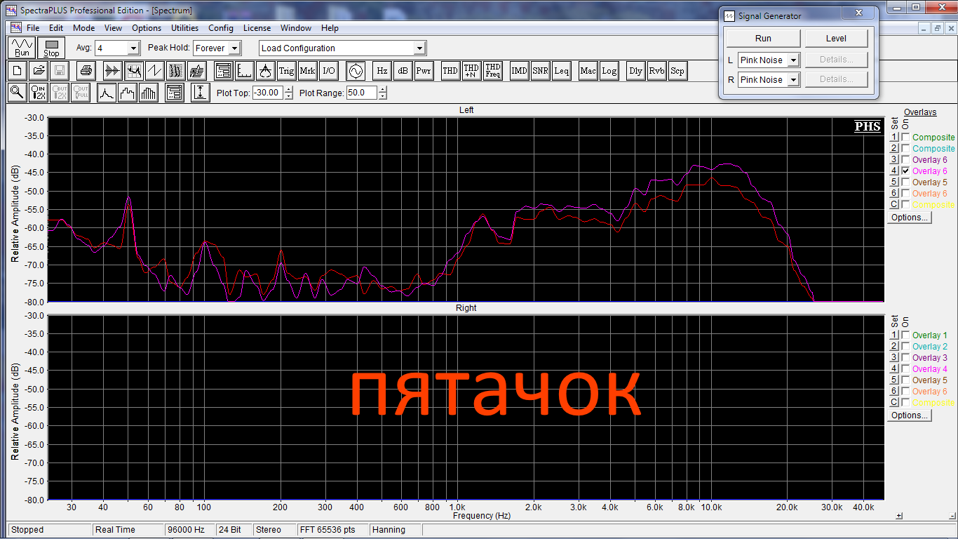

Повторил фокус с "пятачком", жертва мучена уже ни раз. Под пятачок набил ваты. Ожидаемо выровнялся верх, а неожиданно похорошела внеосевая! Диффузор не снимался, яма на 4300гц на своём месте.
Отрезать в районе 5 кил и прям даже нормально.

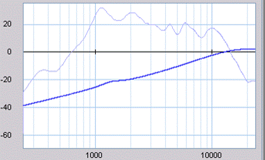

3. Вот что в теории:
где схема замещения, взятая с этого сайта, "подключена" через тот "конденсатор" 1 мкФ и "напряжение" "снимается" с "клемм" этой схемы замещения. Жирная линия. Отсюда видно, что выход на полку - в точке около 20 кГц. Конечно, это только теория, но она не может быть далека от практики.
Тусклая линия - приблизительная копия реальной АЧХ динамика. Сопоставляя обе эти линии, можно подтвердить п. 2.
4. Вот что на практике, не моей, а KSV, который меня критикует (#471). Но здесь, насколько я понял, участок за 10 кГц тоже недостоверен. Как и у меня. Так что судить о полке невозможно ни на этом, ни на моём графике от RMAA.
Даже теоретически конденсатор не способен выровнять 35 дБ завала АЧХ с 10 до 20 кГц, в пределах одной октавы.
Вы читайте внимательно: реальной. Она снята неточным на этом участке микрофоном, на что я неоднократно указывал. Да ещё с коррекцией неточным микрофонным файлом, на что я тоже указывал. И конденсатор к ней отношение не имеет - это АЧХ самого динамика.

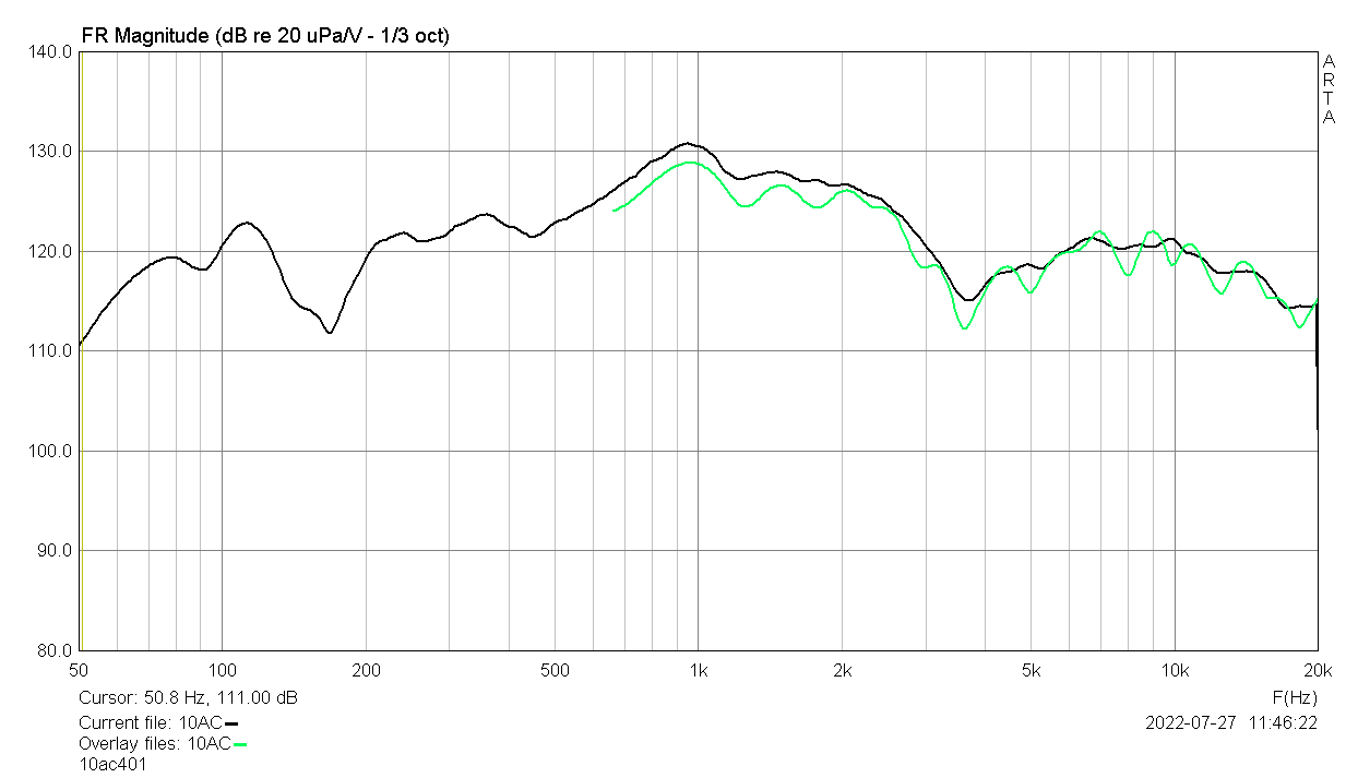

АЧХ 10АС-401 от одного здешнего форумчанина. Черная кривая - большое временнОе окно, 1/3 октавы. Салатовая - 3 мс, без отражений, в 1/9 октавы. Файл коррекции микрофона самодельный. Ось и расстояние не помню. НЧ в АС включен напрямую и влияет до 6 кГц включительно. 3ГД-31 видно выше 7 кГц (включена через фильтр).

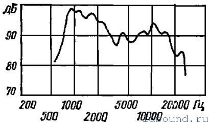

Ну, здесь с 10 кГц до 20 кГц уровень падает на 6 дБ.
Фирменный график -
- здесь просадка на этом участке - 10 дБ.

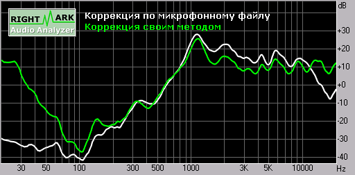

Что в моём случае?
Во-первых, только что обнаружил, что напутал: не применил коррекцию вообще и так и заложил файл в симулятор (тусклая линия), вот и получилось 40 дБ просадки. Но это не так важно: заложил его с целью наглядно показать, почему на участке 1000...3000 Гц
уровень примерно ровный, - был задан такой вопрос. Эту кривую можно было вообще не показывать. Прежде всего, показал, где полка. Для этого в симуляторе подключил ёмкость 1 мкФ последовательно к вашей схеме замещения. Жирная линия - результат такого просчёта.
А вот этот файл с обоими случаями коррекции:
В 1-м случае просадка около 20 дБ - с микрофоном и сделанным по паспорту файлом коррекции, вызывающими сомнение на этом участке, как я писал.
Во 2-м случае кривая тоже должна была просесть на децибел 10, но не делает этого, - моя "эталонная" колонка "не совсем" эталонная. Вот её график с коррекцией тем же сомнительным микрофонным файлом:
И здесь просадка на децибел 20, так что результат коррекции на участке 10...20 кГц кверху подымается. Чтож, "имеем, что имеем", как говорится.
