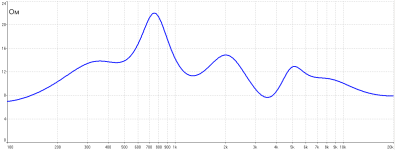

#190 - за неимением более точного исходника для 100ГДН-3-8. Отдача 90дБ/Вт при 8 Ом.
#175 - достоверно. 92дБ/Вт при 8 Ом.
#193 - резонансная 2,7 кГц, пик +5 Ом на частоте резонанса. 94дБ/Вт при 16 Ом.
Первая схема от Николая Васильевича (Галахова, если не ошибаюсь)

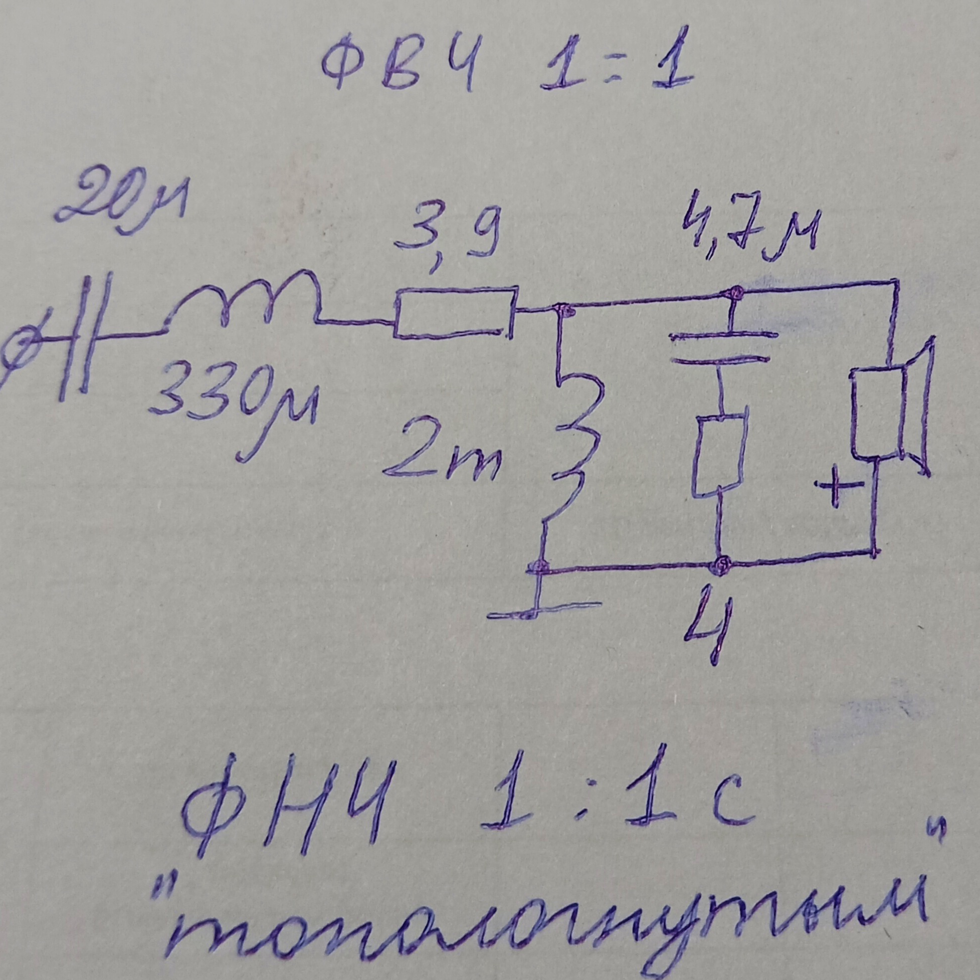

Сколько бы Н. В. ни утверждал, что перевёрнутый фильтр работает лучше, работает он таки 1:1 как неперевёрнутый. Полярность СЧ динамика - правильная (комментарий специально для Александра Воронова, ака А. В.). Активные сопротивления катушек учтены, как всегда. Егойная АЧХ по напряжению и входной импеданс:
Да, будет петь, но, к тому же - и орать, и, особенно, сипилявить на всю ниваговскую!
Меняю топологию без изменения номиналов деталей:
СЧ звено перерисовал как обычно, чтобы мозг вернулся на место. Результат:
Понятно, что до оптимальности далеко, но АЧХ поуспокоилась, а импеданс на СЧ теперь не ниже 8 Ом (красная кривая - исходный импеданс).

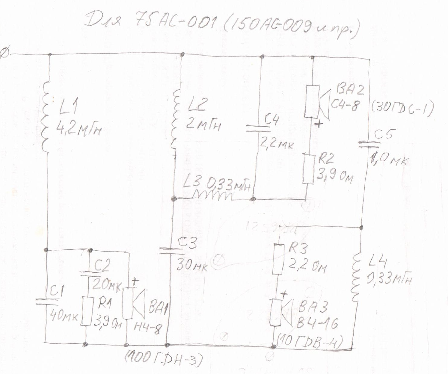

С понедельника постараюсь расчехлить схему 06.09.2025 на 13:19, предоставленную А. В.
Вот и повеселимся _kozak_lulka

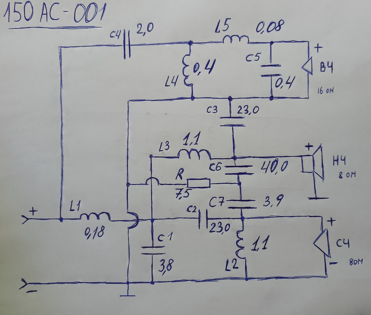

Для затравки: в схеме сэкономлен (объединён) резистор 7,5 Ома в цепочках Цобеля в НЧ и СЧ звеньях _indeec

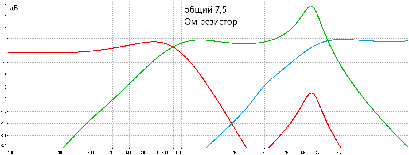

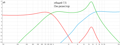

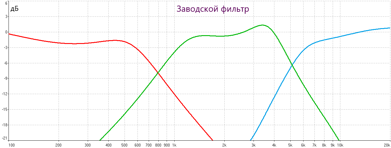

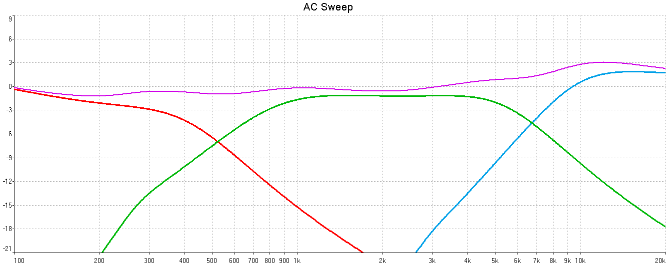

Симуляция схемы 06.09.2025 на 13:19 , АЧХ полос по напряжению.

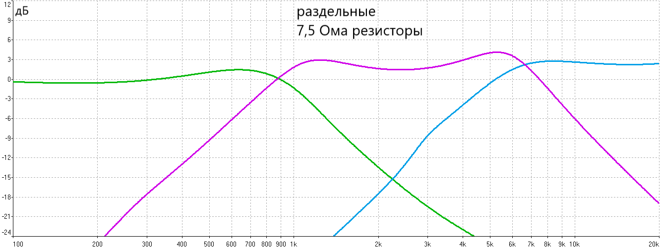

Очевидно, что общий резистор 7,5 Ом для НЧ/СЧ звеньев - недопустимая ошибка. Разделяю цепочки Цобеля в полосах.
Ну, хоть без инопланетян. Суммарная АЧХ = двухгорбый (по +6дБ) верблюд, импеданс = его отражение в луже (два провала по 3,7 Ома).

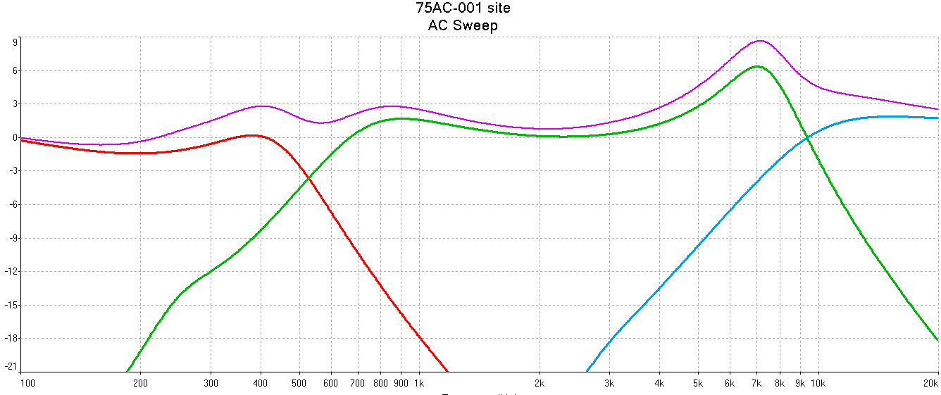

При расчёте кто-то не учёл, что на частоте раздела уровень должен быть -6дБ, а не 0дБ, мелочь какая. Уровни СЧ/ВЧ полок завышены. Вопилка для Пуха _da

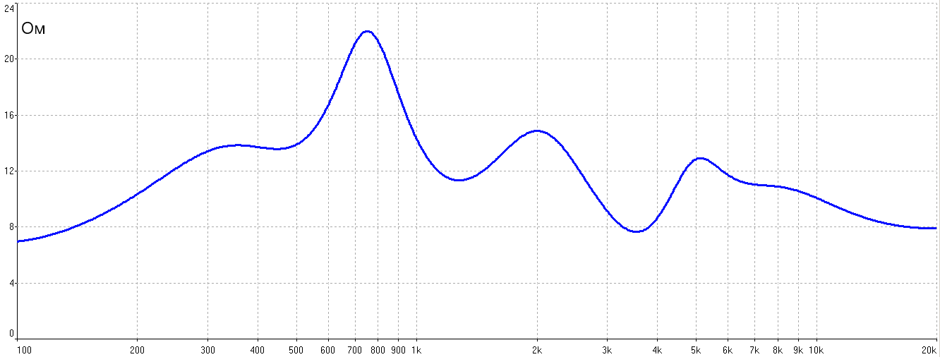

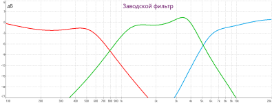

АЧХ заводского фильтра 150 АС-001 «Корвет» – анализ фильтров - первый рисунок, 39 Ом в параллель ВЧ динамику соответствуют заводской схеме. Тогда ещё не было более-менее точных схем замещения, надо перепроверить симулятором.
АЧХ заводского фильтра 150 АС-001 «Корвет» – анализ фильтров - надо перепроверить.
Перепроверил. АЧХ СЧ полосы протянулась немного выше по частоте. Теперь она хоть не похожа на рекомендуемую для 20ГДС-1 )))
Прошу прощения! Прилетели-таки, септаподы. Взаимная полярность НЧ/СЧ динамиков в схеме
неправильная. Не будет двугорбого верблюда на АЧХ: нижний стык - в нокауте.

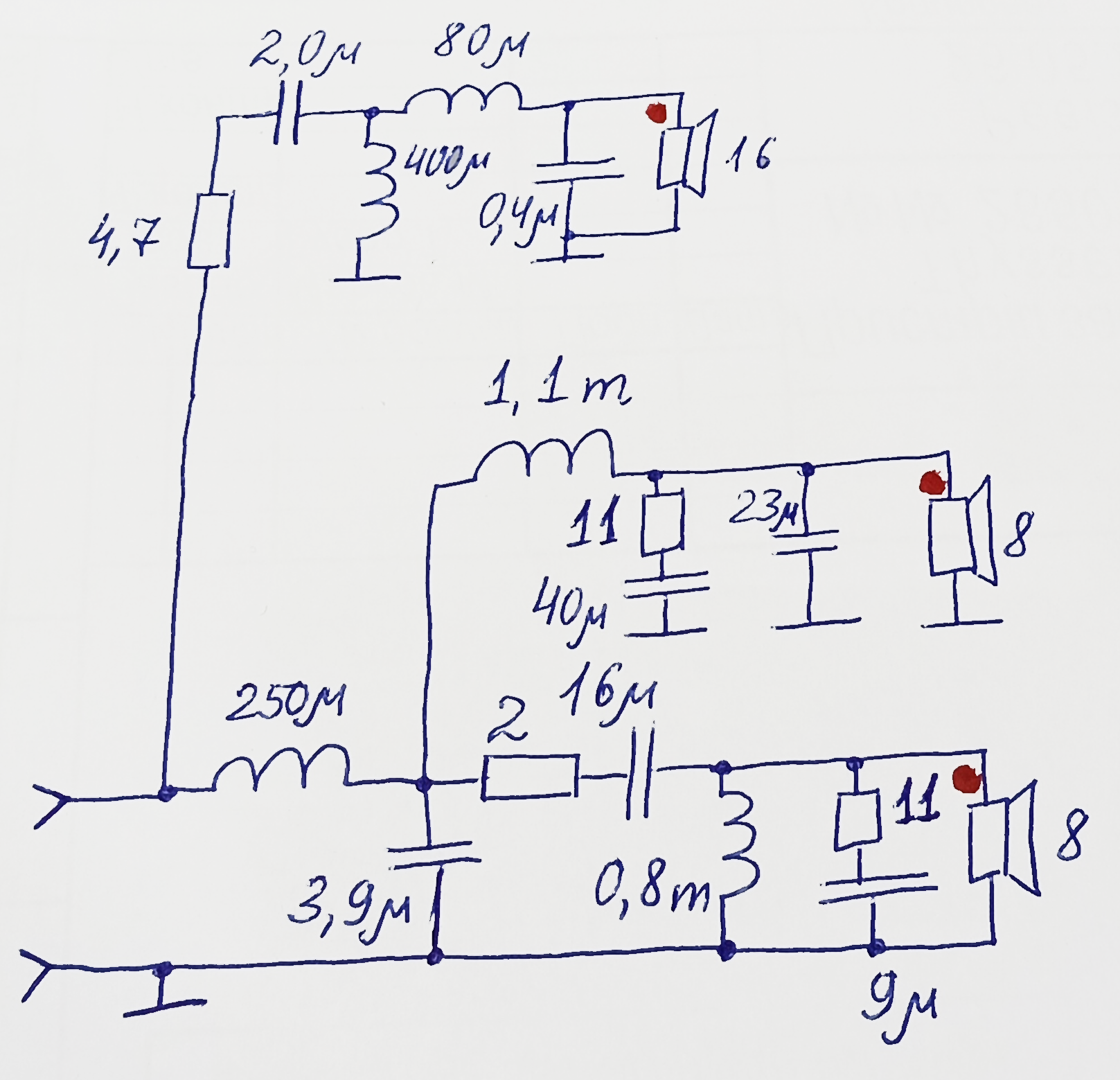

Изменения в схеме от А. Воронова:
(Если я верно понял 22.09.2025 на 13:59 )

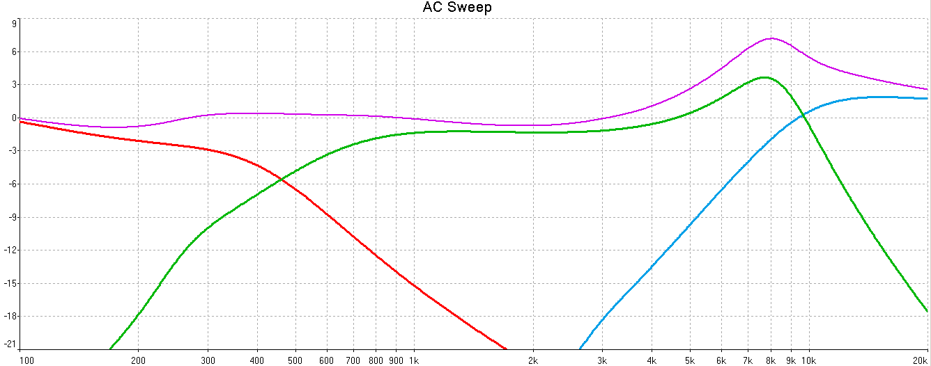

Основной вопрос: полярность СЧ динамика относительно НЧ.

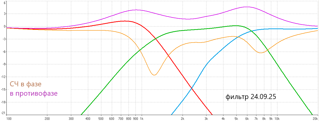

АЧХ полос по напряжению и суммарные при двух полярностях СЧ динамика.
Если на верхнем стыке положения АЦ динамиков имеют такое же большое влияние на взаимную полярность СЧ/ВЧ динамиков, как и ФЧХ полосовых фильтров, то на нижнем стыке ситуация однозначна: изображённая на схеме полярность СЧ динамика - неправильная.

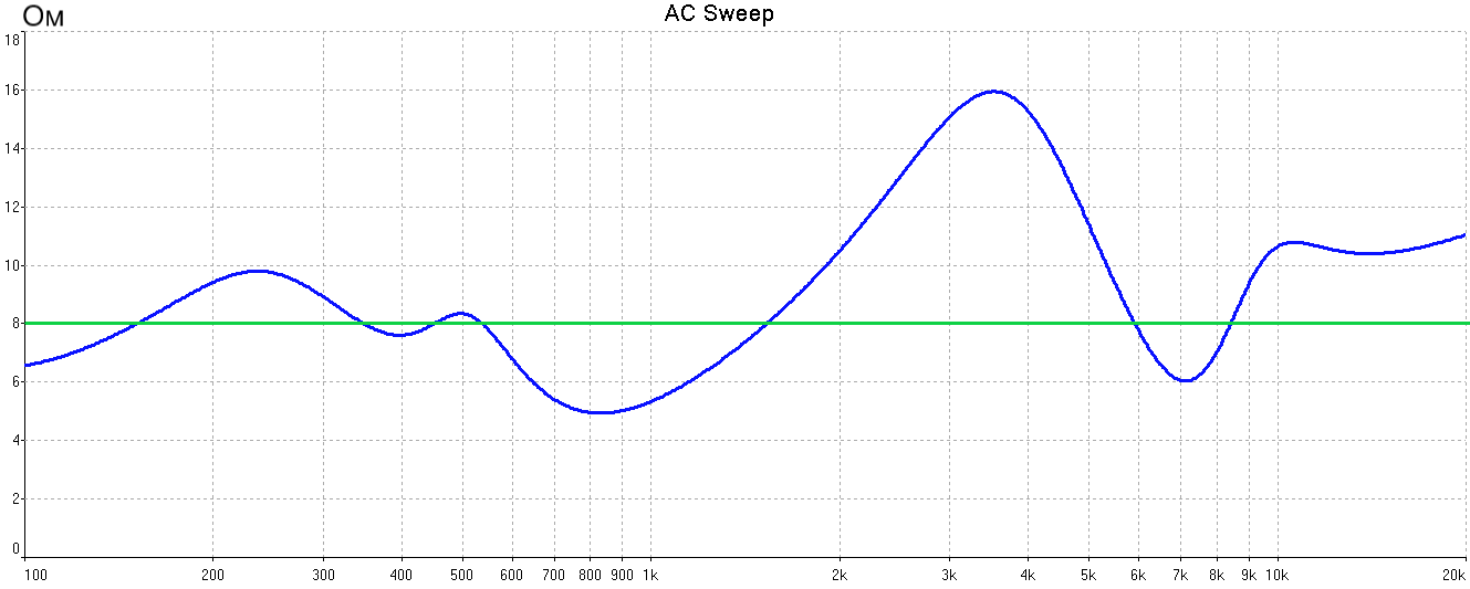

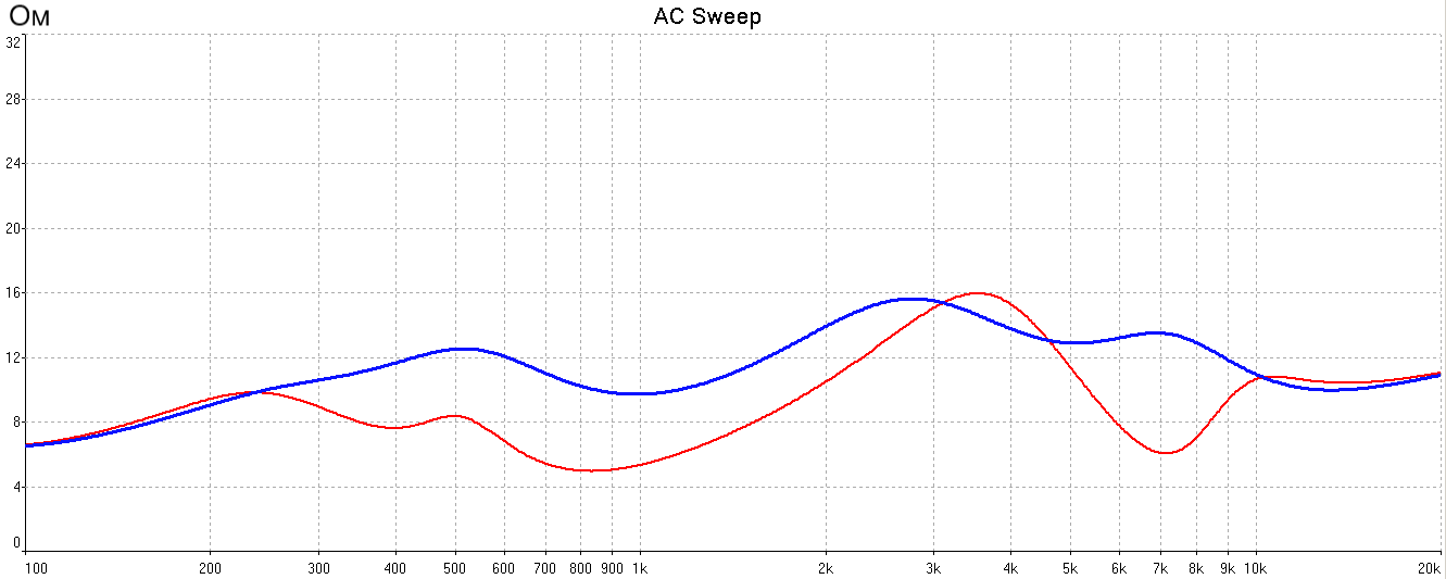

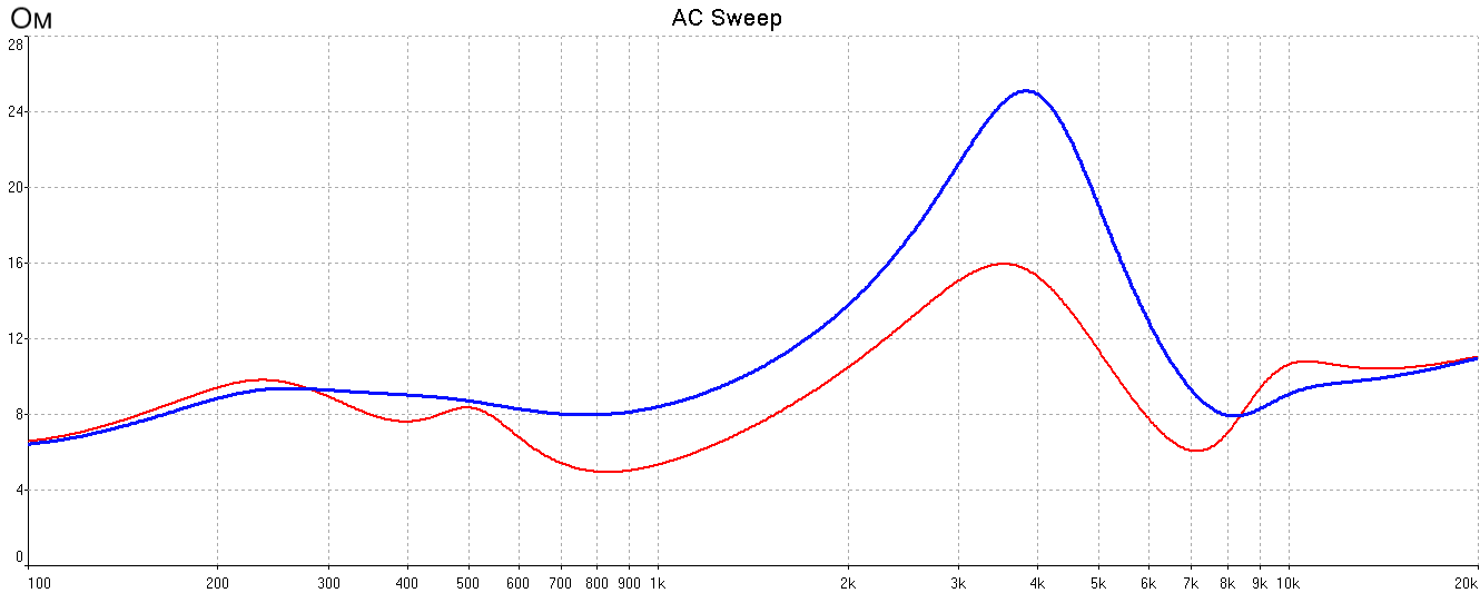

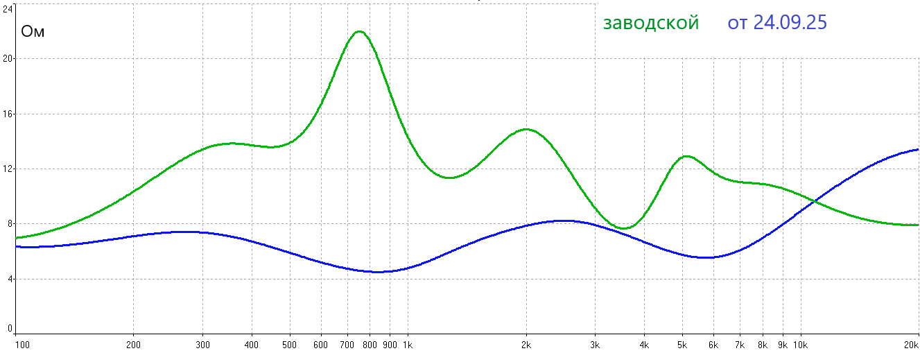

Импеданс данного фильтра относительно импеданса заводского фильтра:
"Факир был пьян, и фокус не удался".
Цепочка 80 мкГн + 400 нФ даёт -20° на 10к и -40° на 20к и может быть безболезненно удалена (ибо есть безполезненна).

Спасибо большое за ваши труды. Хорошо что я так и не собрал эту схему от Н. В. желания и проводов не хватило.
А по схеме от А. В. Я собрал,правда на одну колонку. Как по мне 100 где высоко задран и 30гдс тоже высоко задран,или это будет пару горбов. Но дело в том что и у 100гдн у меня не родная катушка а для 30 гдс я сделал прямоугольный бокс из ДСП 16мм, объемом 4 литра,обклеив с наружи и из нутри войлоком и заполнил его ватой.

Николаю Маркову. Перевернув СЧ в противофазе, все заработало чудным образом , как вы и говорили. Правда пришлось добавить два порядка для поворота фазы. Спасибо.
Смотрю, и фильтр СЧ здесь полосовой, и переворачивать его, для меня неприемлемо.Хотя может это и выход из положения. Теперь мне понятно ,что это неудачное сочетание динамиков по импедансу.Должен быть 30гдс 1-16 и вч 20ом
Хотя можно ещё подправить фильтр, и минимальное значение поднять до 6ом.,пари этом не допуская в провале на стыках на -10дб ,как это в оригинальном фильтре.,который есть корявый и горбатый
Так а что в итоге получилось,в плане наброска на схеме ? А по звуку что ?
По звуку кардинальная разница. При синфазном включении именно сч звучал как то выперающи и каше подобно. Громко слушать ещё хуже ,каша, думал комната маленькая. Перевернув сч в противофазе (я добавил для пробы два конденсатора последовательно по 20 мкф,чтобы завернуть фазу на +180' и включая в противофазу она возвращается обратно на -180') по итогу все полосы АС в 0' градусах .
Появилась правильная глубина, сцена нормализовалась, объем, уже можно навалить громкости (благо QUAD-405 с этим проблем не имеет )и нету каши, сч играют как дудки дудят. А в схеме будет вместо второго кондера- катушка. Если интересна схема нарисую.

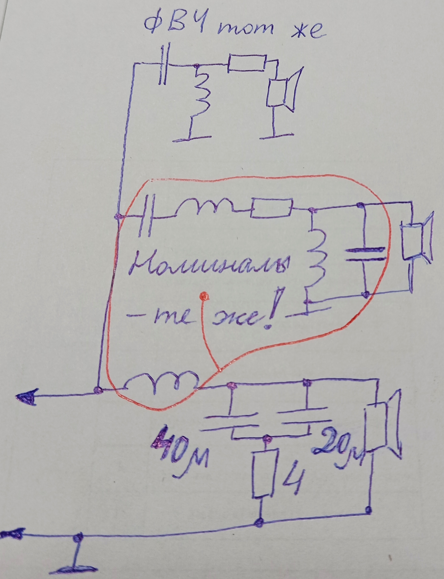

Е ма е, так в первом посте фильтры то уже есть, я тут по клавишам хреначу
схема из #1 - неактуальна.
Схема из #5 , которая согласно 22.09.2025 на 13:59 , - немного здоровЕе на голову, но не сильно.
Если в ней поменять 16 мкФ на 10 (2*20 мкФ последовательно) и включить средник в противофазе с НЧ динамиком, то, вполне возможно, нижний стык и придёт в норму, раздел 1,5 кГц по уровню -6дБ. Вот только в чём смысл делать раздел 1,5к при 12" НЧ и конусном 5" СЧ ?? Да, и дыра импеданса на частоте 800 Гц останется, потому что в ней виновато малое значение номинала катушки ФНЧ (1,1 мГн для 8-омного динамика, как для СЧ-шника!). Верхний стык так и остаётся с диким перехлёстом (обычно с "коленвалом" ((С) А. Б.))?
Если Вам, Александр, так дорогА странноватая схема с катушкой 250 мкГн на входе, то хоть не поленитесь увеличить её вдвое.
1.Вы не внимательны. Я не заменил 16, а добавил 2по20.Это важно. И не важно это 2по20, или 2по30-важен эффект.!!!
2.Катушка на входе 0,25 (и конденсатор 4)-это фильтр 2порядка- срез на 5000 для сч., и увеличение ее до 0,5 даст срез в на 2000.
3.Включение фильтра нч на 0,25/4 (фильтр срез сч) позволяет нам обойтись без фазавращателя, на имеющихся параметрах схемы.
4.Раздел не 1500, а 1000гц -отдаем инфро нижнюю середину нч ,выравнивая тональный баланс. (В двух полоске и до 7000 играет -и норм)
1.Вы не внимательны, я не заменил 16 на 2по20,а добавил 2по20 к 16.Это важно.
Да, важно (а я прощёлкал, факт). Теперь я вообще не понимаю, как Вы их включили в фильтр. Сделали третий порядок? Поставили в параллель к 16? Последовательно с ним??
И не важно , это 2по 20или 2по30 , это черновик ,важен эффект.
Никактуса себе... Это важно.
2.Катушка 0,25 это фильтр 2 порядка для сч(с конденсатором 4мкф) , и если я увеличу ее до 0.5, то срез будет в районе 2000.
Правда? Загляните в схему Эс-90 (да и в любую другую). Катушка 0,5 мГн, конденсатор 4 мкФ (резистор 4 Ома последовательно с ним понижает, а не повышает частоту среза!). Грубо, частота раздела там 5к. Что-то пошло не так, Хьюстон! Вы не встречали схемы с 0,7 мГн, 8 Ом СЧ и частотой раздела 4к? У Вас всё впереди.
Вероятно, Вы считаете частоту среза по -3дБ частотой раздела, где -6дБ - норма.
Рациональность включения в эту цепь нч фильтра заключается в том, что фазовращение берем из имеющейся схемы, а не строем отдельно.

и какой полосности он будет? 1 или 4 ???
- 1/4 правильный ответ.
В моей схеме порядок 4/2
Строгим голосом говоря, порядок всех фильтров определяется порядком ФНЧ прототипа (Прото Тип – математик 19 века). Расчёт (нулей и полюсов) тоже ведëтся по ФНЧ прототипу. Передаточная ( по отношению к звуку) функция фильтра математически описуется полиномом имени учëнаго, который его и изобрëл. Вы еще не пробовали фильтры Кауэра применять для ВЧ, а там...
