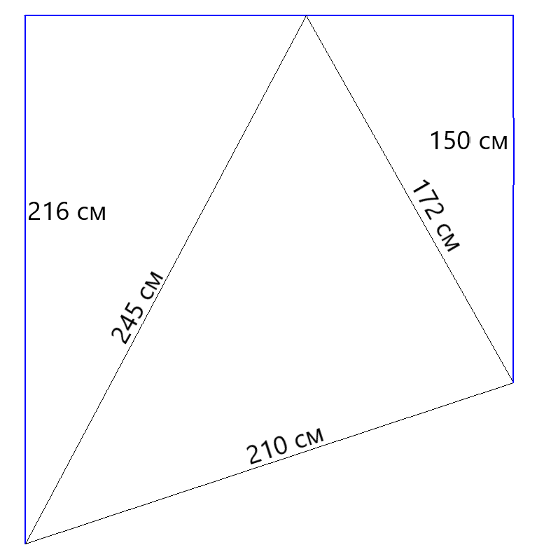

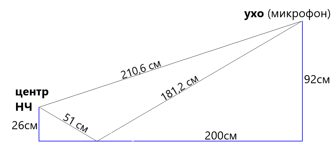

У меня вылезал провал на 75 Гц при смещении с 75 см на 95 см от пола, смотрите Резонансы помещения – расшифровка кардиограммы, разница между первым и вторым графиком (на 75 Гц). Он узкий, на звучание влияет мало.
Дыру в районе 500 Гц я пробовал объяснить отражением от пола. Вот сегодня посчитал:
Углы падения/отражения равны. Разница хода составила 21,6 см, или 113° на 500 Гц.
А вот что дало отражение сверху:
Разница хода 207 см, или 3° на 500 Гц.
Значит, от пола?

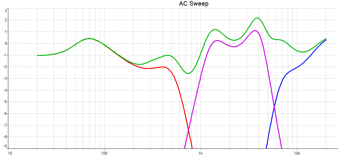

Промультисимил схему от -009. Изменения относительно графиков из статьи 150 АС-001 «Корвет» – анализ фильтров интересные:
Если в -001 с более низкой частотой среза сверху в СЧ звене стык по фазам срастался БЕЗ ФАЗОВРАЩАТЕЛЯ (и я пришел к выводу, что фазовращатель понадобился, потому что не удалось конструктивно разместить ВЧ динамик на нужной глубине на передней панели), то в -009 стык в норме С ФАЗОВРАЩАТЕЛЕМ. Следовательно, либо фазовращатель в -009 лишний, либо ВЧ динамик должен стоять на другой глубине, чем в -001!
А уровень СЧ стал ещё выше.
,,в -009 стык в норме С ФАЗОВРАЩАТЕЛЕМ. Следовательно фазовращатель в -009 лишний,, Поясните пожалуйста , так в -009 ФАЗОВРАЩАТЕЛЬ нужен или нет ?

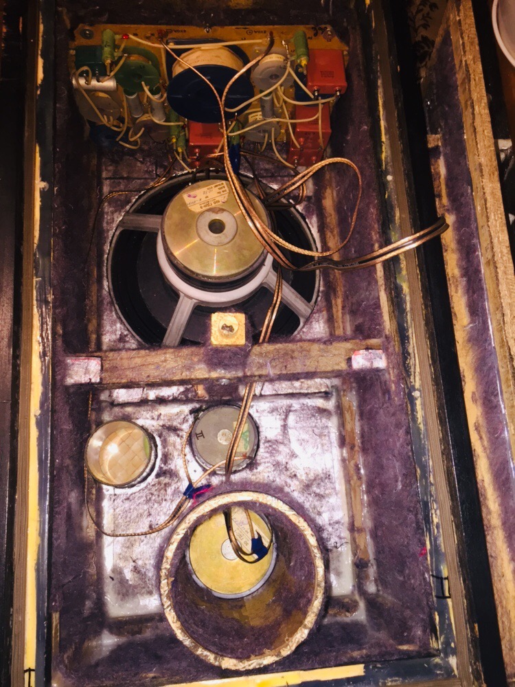

Корпуса, что Кливеров, что Коретов - большое-пребольшое "Г". Кроме того, что имеют объём в два раза ниже, чем нужно для ФИ со 100ГДН-3, широкие, тонкие, - звенят как дека гитары. Даже элемент жёсткости, в виде трубы под СЧ головку, особо ситуацию не исправляет.
Насчёт самой чисто цилиндрической трубы - здесь уже упоминалось - худшего решения для бокса СЧ не придумать. Тем более. что в заводском варианте там всегда встречал только клочок звукопоглотителя, размером с детский кулачок. Хоть бы набили его минватой под завязку.
ВЧ головка имеет хитрый лавсан молочного цвета, это свидетельствует о том. что он частично закристаллизованый. Во всех 10ГДВ-4 встречал только его. В отличие от всех прочих отечественных ВЧ голов с лавсановым куполом. Хотя чистый лавсан сам по себе не айс. Кроме того, повторена ошибка с 10ГД-35 - у головки слишком высокий основной резонанс. То что поделено на 6 кГц не особо исправляет ситуацию, а направленность в районе 4,5 кГц и выше только ухудшает. Убеждён опытом, что направленность звука для бытовых АС это есть пльохо. 10ГДВ-4 рупорная головка, направленная. Им лучше делать ревизию, разбираются легко. Посмотреть. как стоит ЗК, удалить, если есть, опилки из зазора, проверить наличие медного колпачка. и срезать лишнюю пласмассу с внутренней части пули на металлической сеточке. Нередко этот наплыв пластмассы упирается в верхушку мембраны, что её вминает.
А за 100ГДН-3 большая благодарность и разработчикам, и производителям. Исправлять в нём надо мало что.
Во-первых заменить совецкие выводы на нормальные витые импортные. Во-вторых, как минимум, проклеить/пропитать эпоксидкой все кольцевые рёбра жёсткости. Как максимум в эти канавки изнутри вложить углеродистую толстую нить на эпоксидке.
