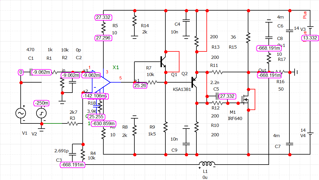

Сиимтировал все возможные аварии
    54 KB · Просмотры: 127
28,091
13,446
Ну уберите их , банки побольше и все.
Тут либо жесткая средняя точка вторичкой или двумя питаниями либо вывести земляную среднюю точку нагрузки от входной земли.Могу ошибаться.
В плане безопасности схема редкая, упалить невозможно.Что ни делал, живет.

Все нормально будет. Я знаю, откуда эти разговоры .тупо внешний источник напряжения вешали на схемы соедияя один из полюсов его со входом, второй с искуственной землей. Результат предсказуем и абсолютно не реален. Не отключать входной конденсатор и постоянка по входу нам не страшна.
28,091
13,446
Собственно, этот выходной каскад найден долгим перебором разных повторителей, Хьюстонов и Пассов , которые отвалились в итоге, по разным причинам.Выходное сопротивление выбрано как у ламповой однотактной схемы, 1.5 Ома.Отсюда усиление в районе 2.
Полоса в районе Мегагерц, с устойчивостью проблем не будет.

Проблема тоже мне.

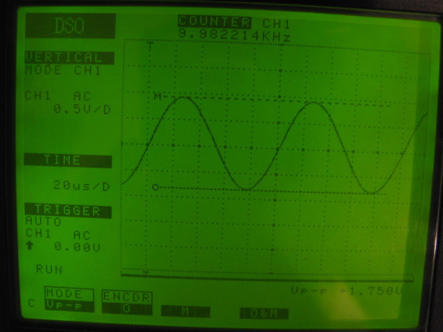

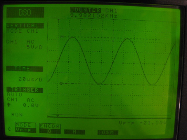

долго и нудно перебирал всякие ОУ для раскачки (при включении по схеме выше)
итак лидер найден , без какого либо напряга этот совершенно не дифицитный ОУ качает АБ1 на всю катушку , при этом удерживая свои искажения и шумы в даташитовских рамках.
встречайте AD823.
первая картинка максимум на входе ОУ , вторая картинка на выходе ОУ до ограничения .
р-р внизу экрана
результат шикарный .
пробовал TL072 и 2134 и 5534 ..большую амплитуду выдать не способны , уже при 2в (р-р) на выходе , синусоида на ВЧ показывает ступеньку , причем не на переходе через ноль , а посредине нижней полуволны синусоиды .или коверкает нижнюю верхушку синуса .а тут ограничение равномерное , синус чистый до 200кгц (дальше нету генератора ).
при этом прекрасное чистое звучание , с шикарным басом и наипрозрачнейшими верхами .

Мои поздравления. Ещё бы узнать, что такое в твоей терминологии ВЧ. Эт скока Герц.
На экране видно- 10 кГц очевидно.
Кстати 823-я она рельса-рельса, то есть ОЭ на выходе. Сравнивать с обычными ОУ не совсем корректно.

А нужно ли на выходе 21 В от пика до пика?
Это действующее примерно 7 В. Многовато.
Разве что запас в 10 дБ что разумно.
Цена за штуку от 50 р. у китайцев до 1000 р. в Промэлектронике без доставки.
И все промежуточные значения.
Странно это. Входное сопротивление УНЧ - десятки кОм. Это не нагрузка для ОУ.
Давно не пробовал, но на память вольт 5 действующего TL выдавали без проблем.
Да еще чтобы на экране искажения были.
Не так давно для катушки мЕшина делал на КР544УД2 там от пика до пика было (точно не помню) примерно 26 В без явных искажений (измерять их смысла не было).
Может эти TL072 и 2134 и 5534 - "царь-то ненастоящий"?
Чистое звучание только с AD823 или со всеми? Непонятно написано.

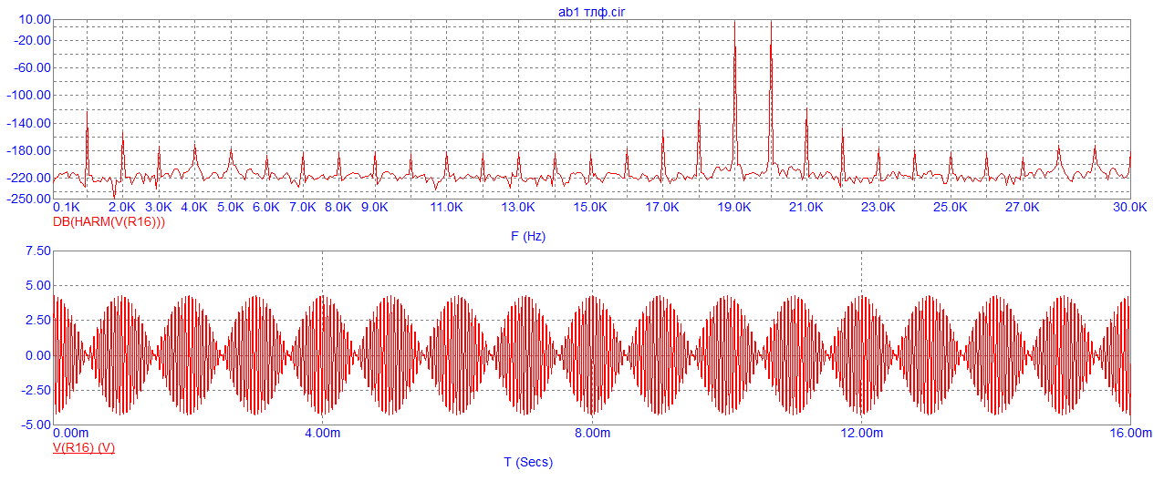

Никогда не стоит говорить никогда.
Ёшкин Кот
1 Фев 2020
728
372
Не вижу повода для пафоса. Спаяйте реальную схему, подключите измерилку с -140dB THD+N на реальной нагрузке, тогда и будет предметный разговор.
И картинка Ваша от другой схемы, верно? Здесь обсуждается это плюс это, и никаких ООС с выхода УМ на вход ОУ.

Один ответ. Не хочется спорить. Спаять то не сложно. Вот только не пойму зачем оу питать двухполярным питанием ? при наличии лишь однополярного?Подстроечник в петле оос на землю ? нуну. Не посчитать нужный Кус ?
К ус дискрета равен 3 . Кус оу 10к/3к+1. 1вольт входного напряжения без ограничения. . На 32 ома телефон ограничение на 11 вольтах . На входе 1.8 вольта. ОУ ТЛ071.
офф что вы присираетесь к 140 дб измериловки. У меня карта 120 дб меряет в спектре без всяких приблуд . А 140 дб нам говорит, что в реале искажения будут зависить только от монтажа. Хотя ч дополнительным 2Т-мостом и их можно глянуть
Посчитайте усиление каскада на Q4 и объясните, за счёт чего в этой схеме (УМ отдельно) могут быть достигнуты мнимые сверхнизкие искажения. Такое возможно лишь при "идеальных" моделях транзисторов, что есть просто туфта.
Я первое о сверхнизких искажениях не говорил. Второе Кт на 8 ом тут перед ограничением достигает 3% и выше.Третье старый все уши прожужжал про амплитудную характеристику. Четвертое . Кимд показан для композитного варианта с буфером между оу и ум АБ на телефонную нагрузку. Пятое чтобы судить о моделях,надо владеть компьюторными симуляторами в плане анализа .Шестое современные мощные симы дают 99% точный результат. 1% отдадим на суд божий.
офф 0.001% на 47 ом это весьма и весьма скромно. А вы говорите про сверхнизкие искажения.
Т. е. обсуждаем мы разное, Вы своё, а я про то, что дядя Паша делал. И телефонная нагрузка - всего лишь частный случай.
Владеем и симуляторами, и калькуляторами, не переживайте. И ушами тоже пользоваться не забываем.
Только при достоверных исходных вводных.

думал на макетке от проводочков возбуд такой своеобразный , пересобрал с самыми короткими путями ...результат тот же.
на макетке где сопля на сопле 832 работае чисто , на макетке где вообще один канал ради эксперимента отключил и самые короткие соединения ..вот такая хреновина
Хотелось бы всё таки полную схему устройства увидеть, ну и как оно питается- тоже. Интересно же. Ибо у меня при моделировании тл071 выдаёт на выходе весьма и весьма приличный размах, там уже АБ в ограничение ушел- а она всё пашет.
Такая картинка появляется , как на рисунке топикстартера , появляется лишь при шунтировании R10L резистора делителя в первом каскаде ум АБ. Только в этом случае . Других вариантов я не нашел.

r10 убрал , его реально нет уже
R9 он как бы антивозбудный был , по разным источникам от 100 до 200ом надо ставить .
Кто это вам сказал ? То ,что ставят , ставят как один из элементов входного фильтра. Ограничение полосы пропускания. У вас же фильтра нет , так какой смысл в нем? Я понимаю ,когда оу является выходным устройством в преде или корректоре , там он играет роль защиты от дур ака ,
подключено вот так
Сложно что ли полную схему нарисовать в редакторе.

Честно говоря я бы для начала резисторы входные собственно АБ проверил бы. Померил бы номиналы. Ну мало ли. А то странно это всё. У АБшника входной ток- микроамперы, это любой ОУ, даже со слабым выходом навроде 140уд1 обработает. Не напрягаясь.

Всю полностью схему и питание тоже. Вы должны найти ошибку ,а как ? По чему искать?
