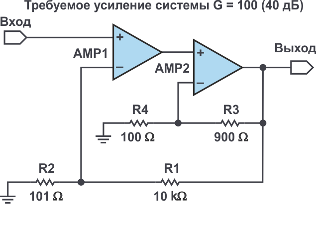

А я вот такую штуковину для проверяния ОУ собрал, да и делу конец. Измеряет усиление на 20кГц и напряжение смещения входа. Осциллом всё мерится.
Поясните, что такое "композит"?
