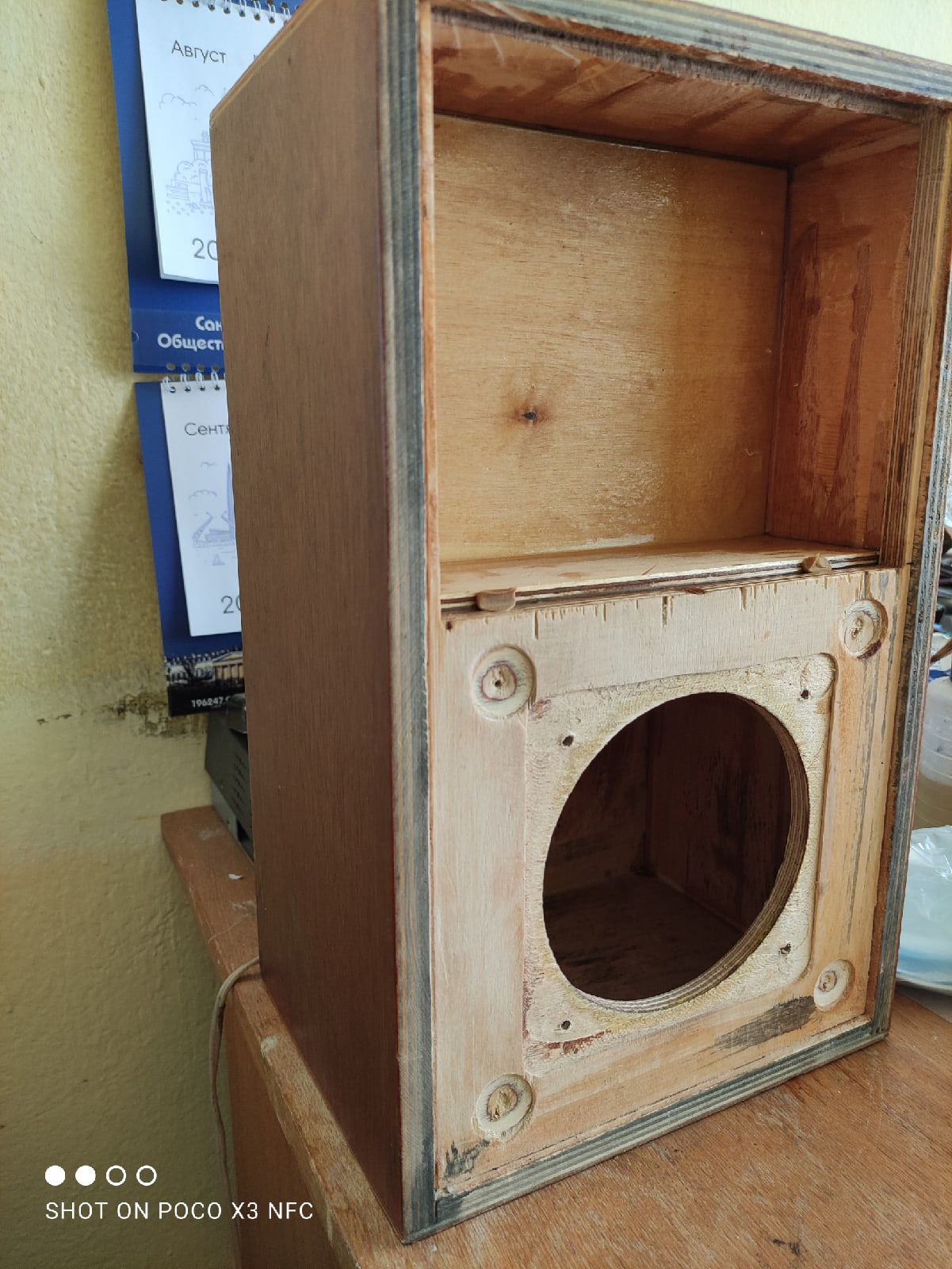

Для ясности устройства щелевого фазоинвертора еще фото. Сверху ляжет накладка необходимой длины(при настройке фазоинвертора).
Я не даром спросил про добротность. "Серийная" добротность 15ГД14 около 0,5.
При такой добротности лучшим оформлением является ФИ в ящике 2Vas, т.е., где-то 16-18 л "чистого" объёма. Настройка ФИ ниже 1/3fs или 2/3fs. По расчётам данный ящик для 15АС109 сделан с настройкой ниже на 1/3 от резонансной частоты. Т.е., правильно. В этом случае нижняя граничная частота где-то в районе 1/3 или 2/3 ниже fs.

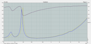

Подвесы (см. внимательно в тексте) новые, резонанс 45 гц. Про экв. объем своего динамика я не сообщал. Вы меня спрашивали только добротность.
Насчет Т-С могу повторить измерения.
В справочнике у 15ГД-14 -8 литров(экв.объем), да это я писал,когда сравнивал со справочными у 10ГД-34 и 6ГД-6 по 11 литров.
Подвесы (есть в тексте) новые, резонанс 45 гц. Насчет Т-С могу повторить измерения.
Повторите, но лучше на другой измериловке. Qts минимальная была 0,45, измеренная по ГОСТу.

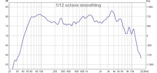

15гд-14 в корпусе 15ас 109. Без передней панели. Только изьят фильтр и заменен поролон. На первом сайде видно оба канала. На ачх после 4 кГц обвал, увы. Но зато бодрые 50 Гц есть.
15гд-14 в корпусе 15ас 109. Только изьят фильтр и заменен поролон. На сайдах видно оба канала. На ачх после 4 кГц обвал, увы. Но зато бодрые 50 Гц есть.

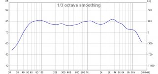

А в другом масштабе можете представить? А то у Вас цена деления 20 дБ.
Вот так страшнее - 5 db.🙂 Наврал немножко, ачх одной колонки.smile_15 Не получилось 2 дб сохранить.
Ну что ж, это лучше видно. Виден "обвал" после 1200-1400 Гц (верхняя граница поршневого диапазона). Видно, что настройка ФИ слегка хромает. Видно, что корпус мягковат.
Мой вывод: укрепление (ужесточение) стенок. Перепроверить настройку ФИ. Резать частоту "к чёртовой матери" после 500 Гц. Но начинать надо с корпуса! Многие этим пренебрегают, а зря! Ужесточение корпуса и щели - это наше всё.

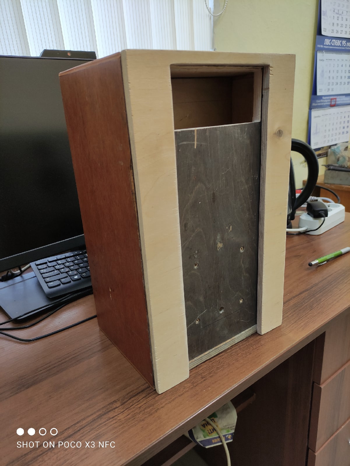

2 раза прочитал,так и не понял,зачем отдельный отсек под СЧ-ВЧ такой огромный? Можно было бы прикрепить коробок сзади нужного объёма ,как на оригинальной Виктории и сделано,только задемпфировать,как я сделал.А так очень много объёма ушло непонятно зачем и кстати резонировать там СЧ от Вики будет дай боже,сам с этим боролся.
Корпус там и так жестче некуда и щелей нет. А теперь еще и с поперечной перегородкой (двумя - вторая вертикальная). Камень.
Объем под НЧ выделили 6.5 литров, все что осталось под сч. Вот и вся математика.
По графику видно, что корпус мягковат. Я имею в виду конкретный корпус, с которым получены характеристики, а не абстрактный.
А объём нужен полный! Объём корпуса для добротности 0,5 - типовая добротность 15ГД14 - должен быть равен 2Vas. Смотрите графики настройки.
А Вы знаете , какой объем колпака на СЧ-ВЧ в 8АС-2 (Виктория-001) ??? Сообщите пожалуйста.
Если там всего литр, тут же переделаю ))

И потом,мне Ваша помощь нужна. Все гложет меня, где я прокололся в снятии Т-С параметров. ГОСТ 16122-87 я читал, даю слово, но доверился онлайн-расчету вот здесь : http://aie.sp.ru/Calculator_T-S_GOST.html. Лениво было брать калькулятор и считать по формулам Может здесь прокол ?

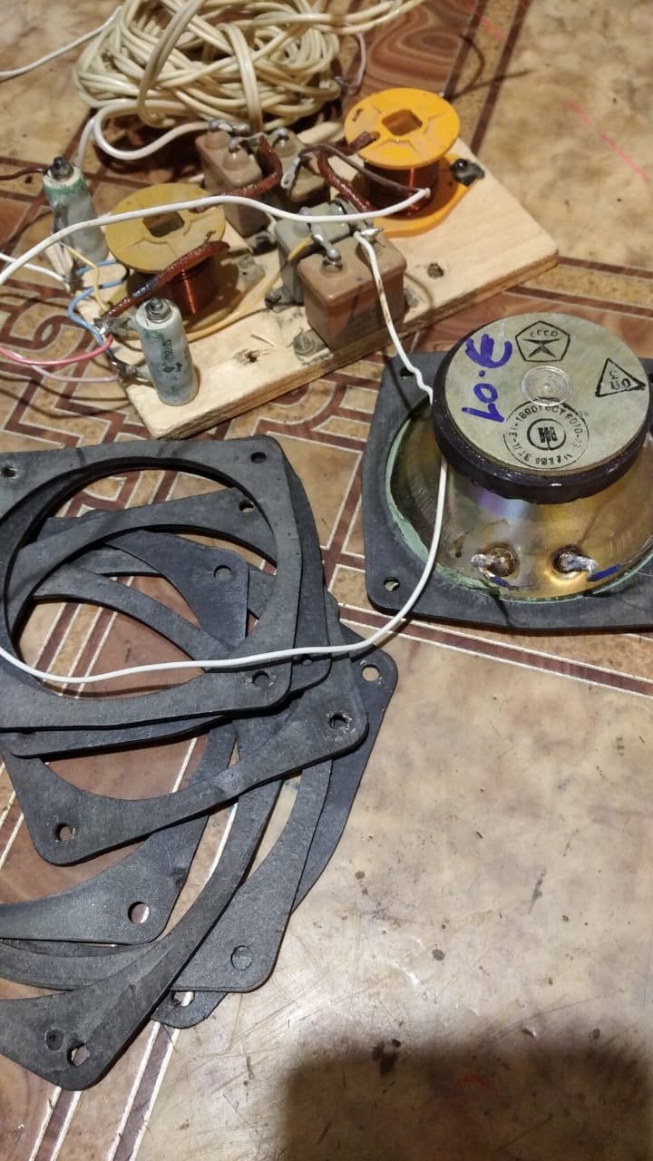

А я себе вот фильтр купил от 15АС109 как раз вчера и резинки.На разбор,катушки нужны,там они одинаковые стоят.
Заберите катушки у меня, просто отдам ))
Я тоже над этим думал и пришёл к выводу, что лучше измерять классическим способом. Ну вот такой я ретроград. Торопиться мне некуда, можно и потратить время.
Потому что очень странные результаты получаются у тех, кто мерит "по калькуляторам".
