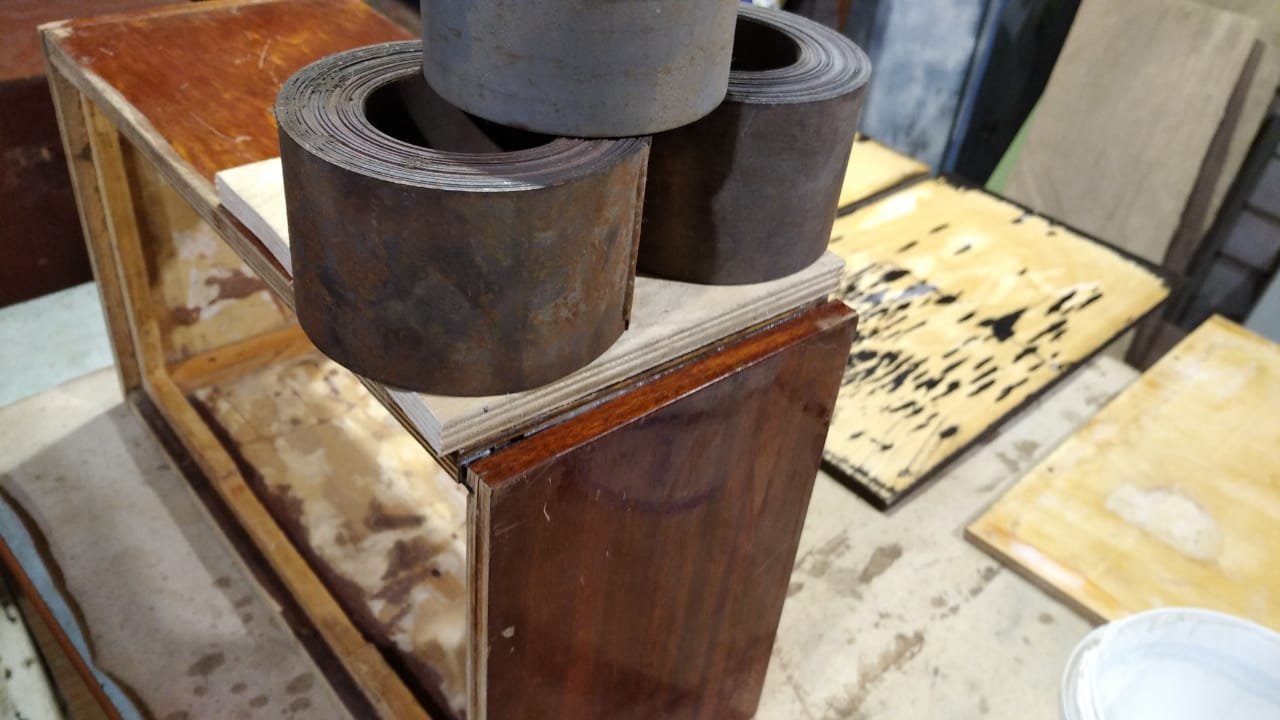

Замерил.16,5см,отлично,так и сделаю,пластмасски убираем.От них только дребезг,я оттуда пластилина гору вынул.
Сейчас маяки стоят там с 10ГДШ ,а они у меня намного глубже,по ширине так же.+ сзади усилено МДФ плитой от шкафа.

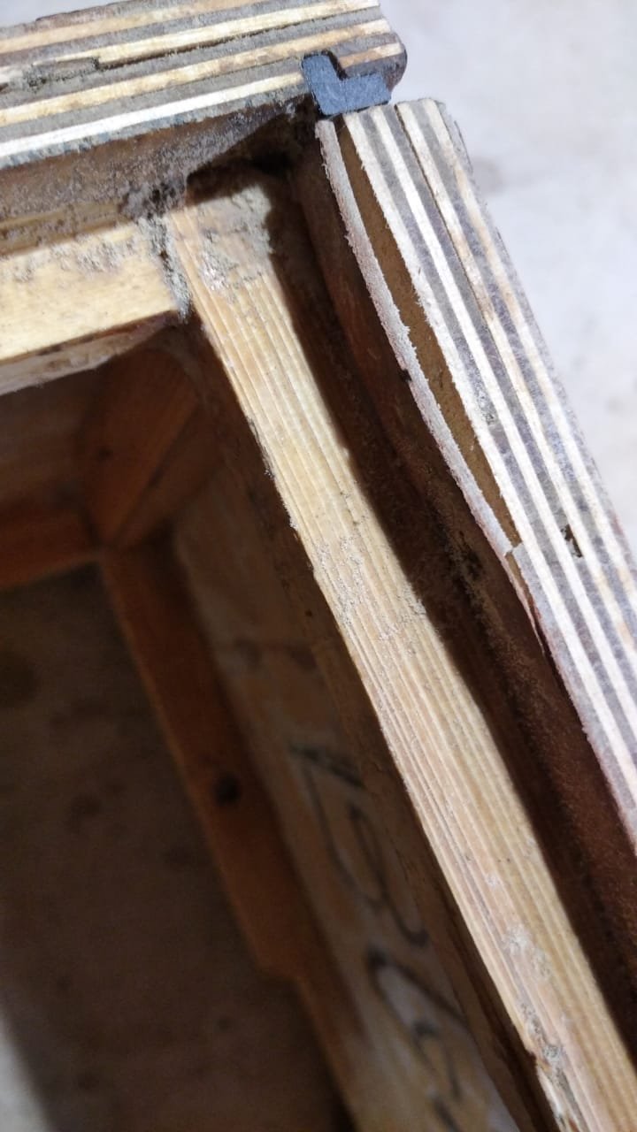

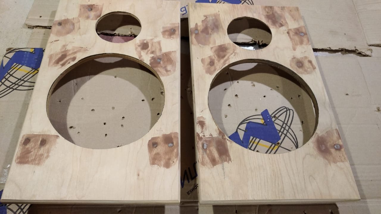

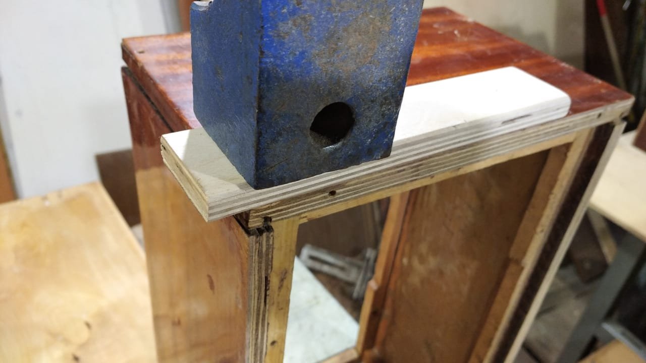

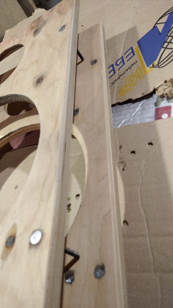

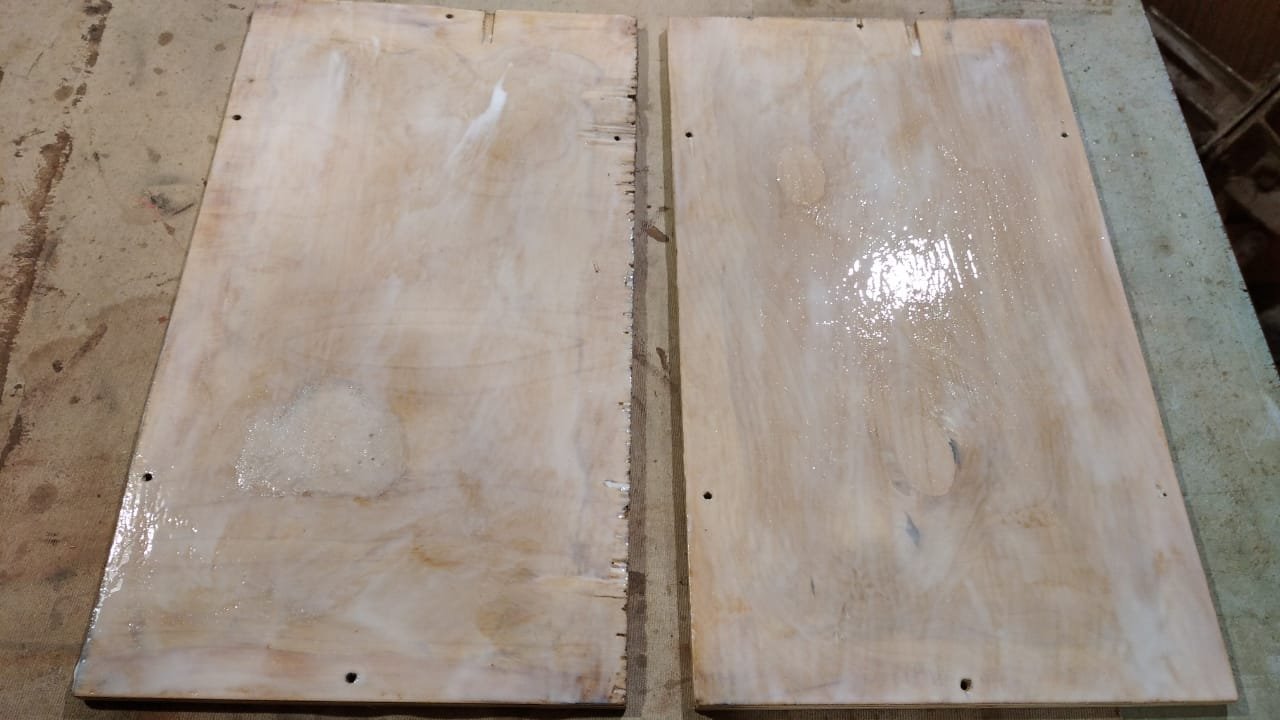

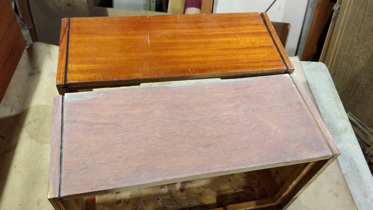

Проциклевал изнутри передние панели от остатков пластилина и клея,покрыл ПВА.Так же и с задними крышками.
Покрываю не только для того ,чтобы сделать поверхности плотнее и увести резонанс корпуса выше,а так как многие корпуса были в сырости,иногда может ей пахнуть.И если потом что нибудь сверху наклеивать,ткань,ватные салфетки,уплотнители на липкой основе и т.д. ,они будут прилипать и приклеиваться лучше в любом случае.чем к голому дереву.Так же и влагу,если что тянуть эти корпуса будут намного меньше.
Выборка под ВЧ на одной панели глубже на 3мм примерно,надо подкладку делать будет из плотной картонажки клеевой.

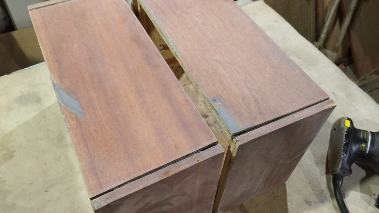

Проклеил отстающие части шпона.Пока сохнет.
WhatsApp Image 2021-09-02 at 01.22.42.jpgWhatsApp Image 2021-09-02 at 01.22.42-01.jpgWhatsApp Image 2021-09-02 at 01.22.43.jpgWhatsApp Image 2021-09-02 at 01.22.43-02.jpgWhatsApp Image 2021-09-02 at 01.22.43-04.jpgWhatsApp Image 2021-09-02 at 01.22.43-01.jpg
WhatsApp Image 2021-09-02 at 01.22.42-03.jpgWhatsApp Image 2021-09-02 at 01.22.42-02.jpg

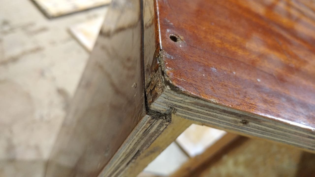

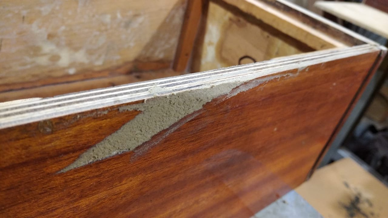

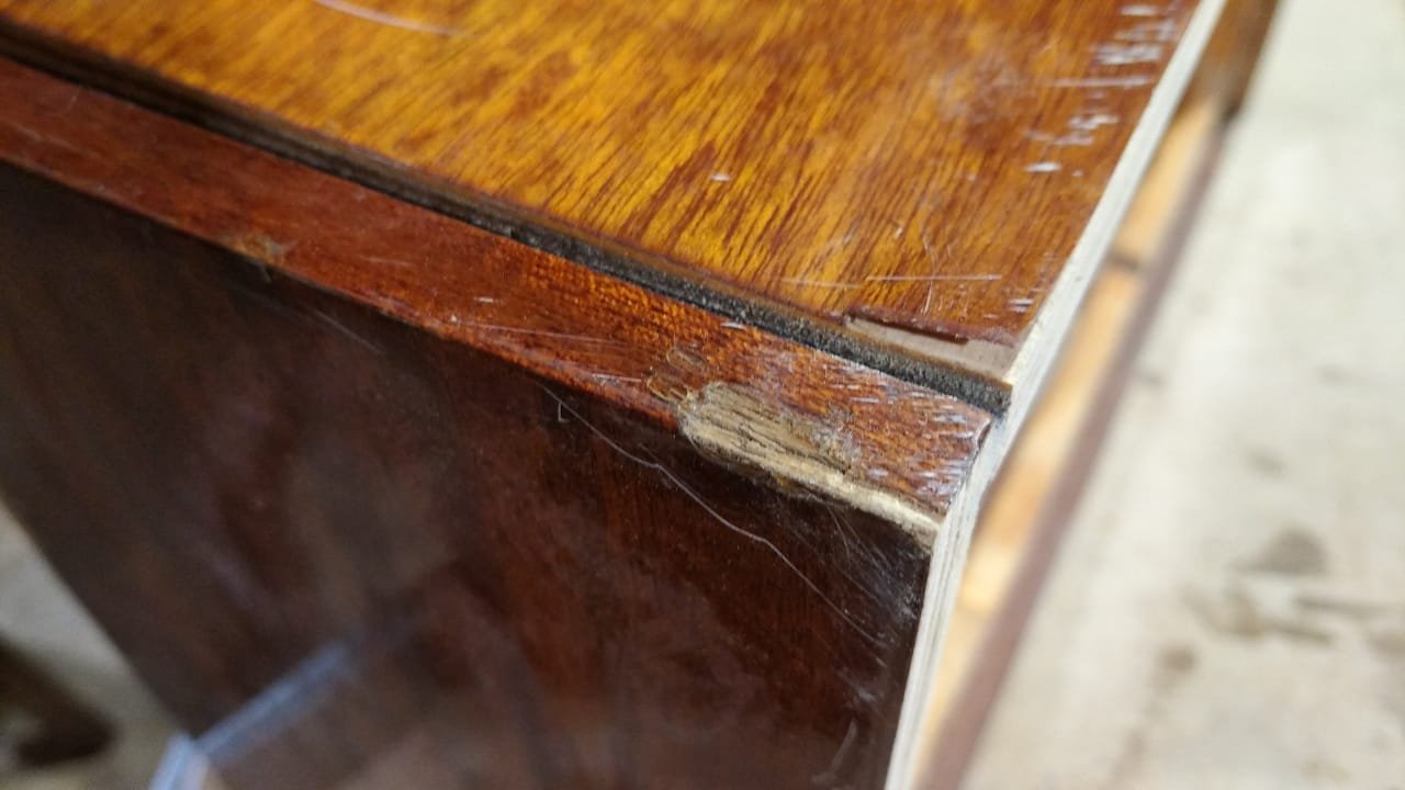

Затянул прорезь от циркулярки смесью деревянной пыли и ПВА,Так же замазал отверстия от шурупов на верхних панелях.

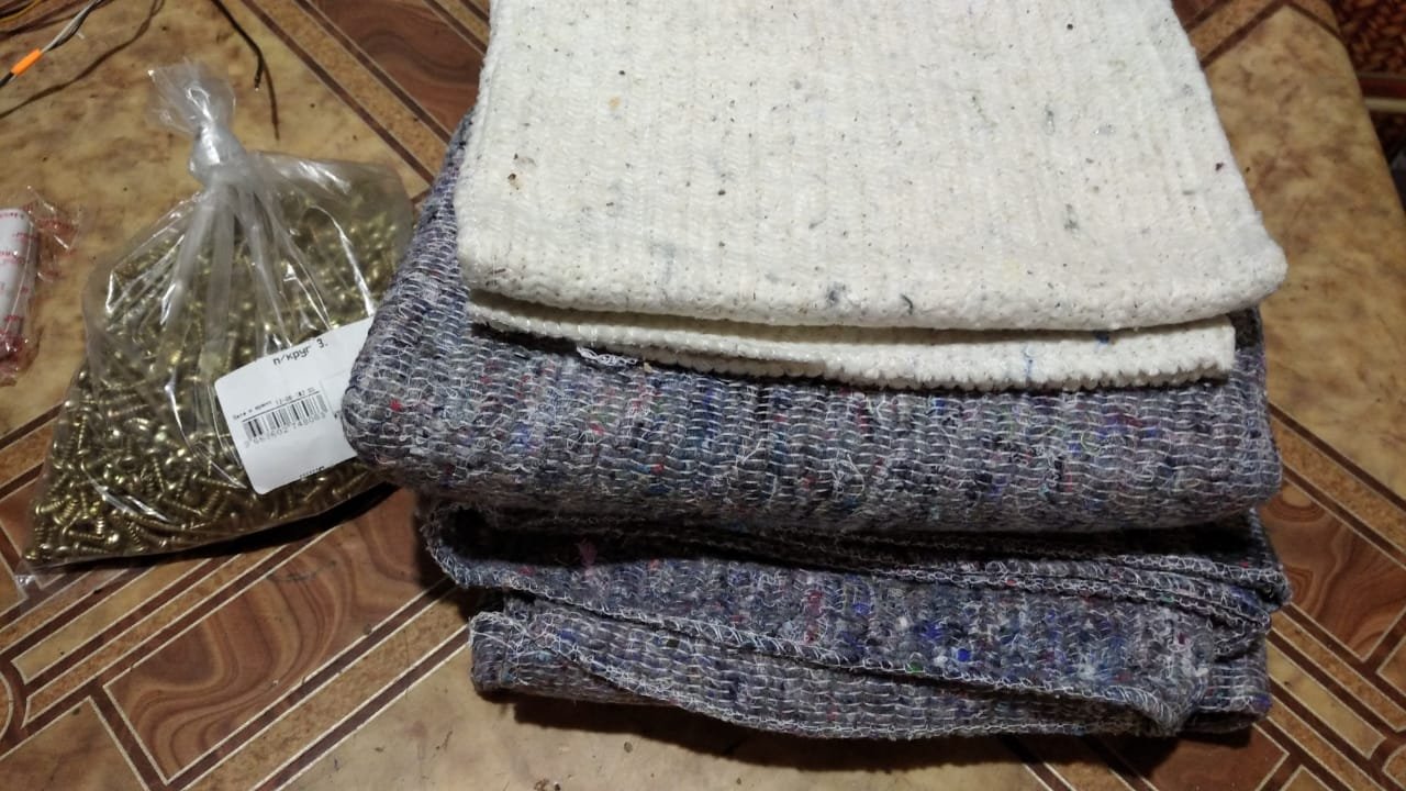

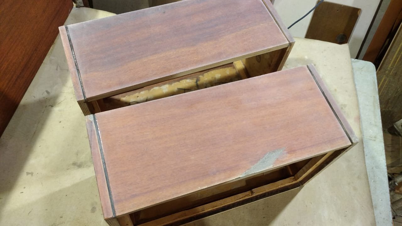

Зашлифовал замазки и полиэфирку пока.Уже нарезал хлопка на внутрянку.

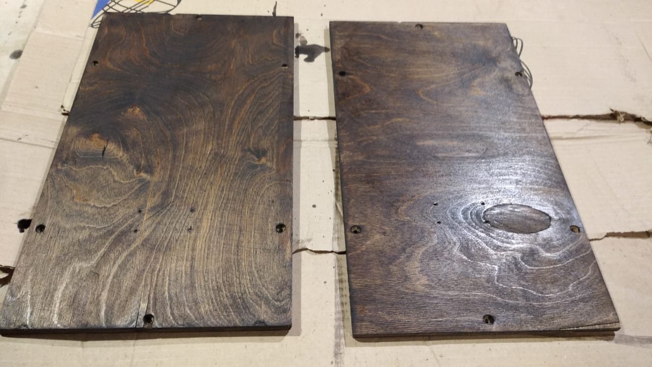

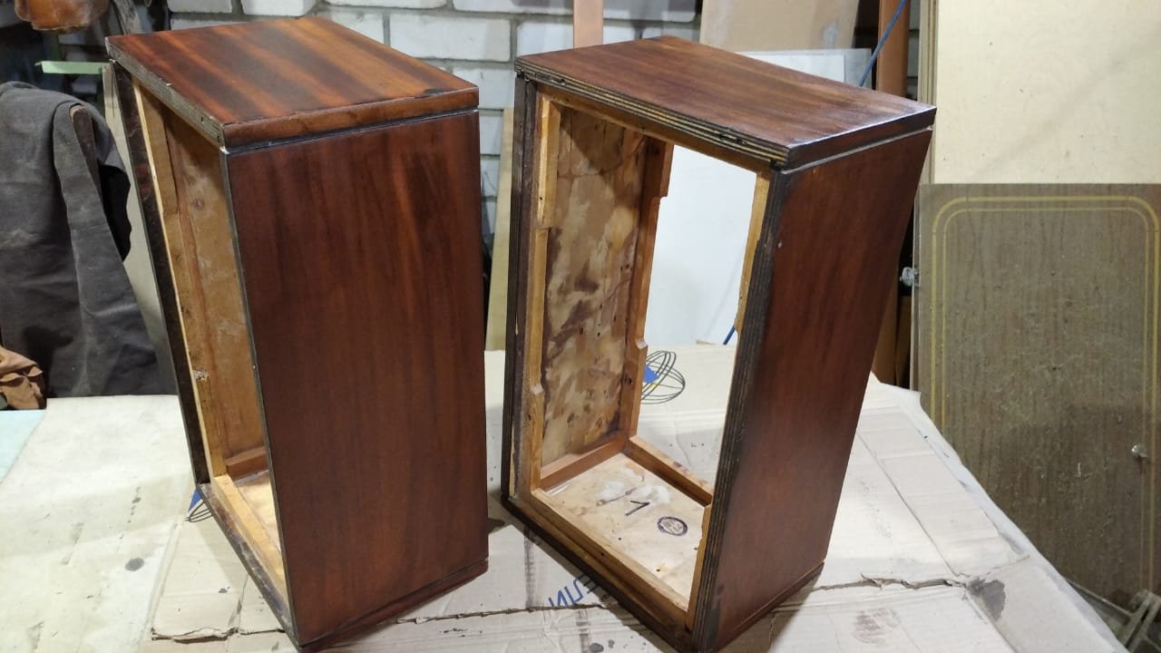

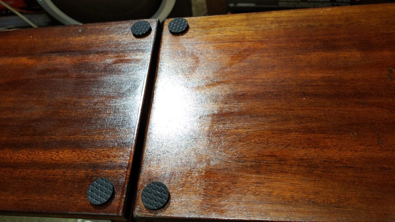

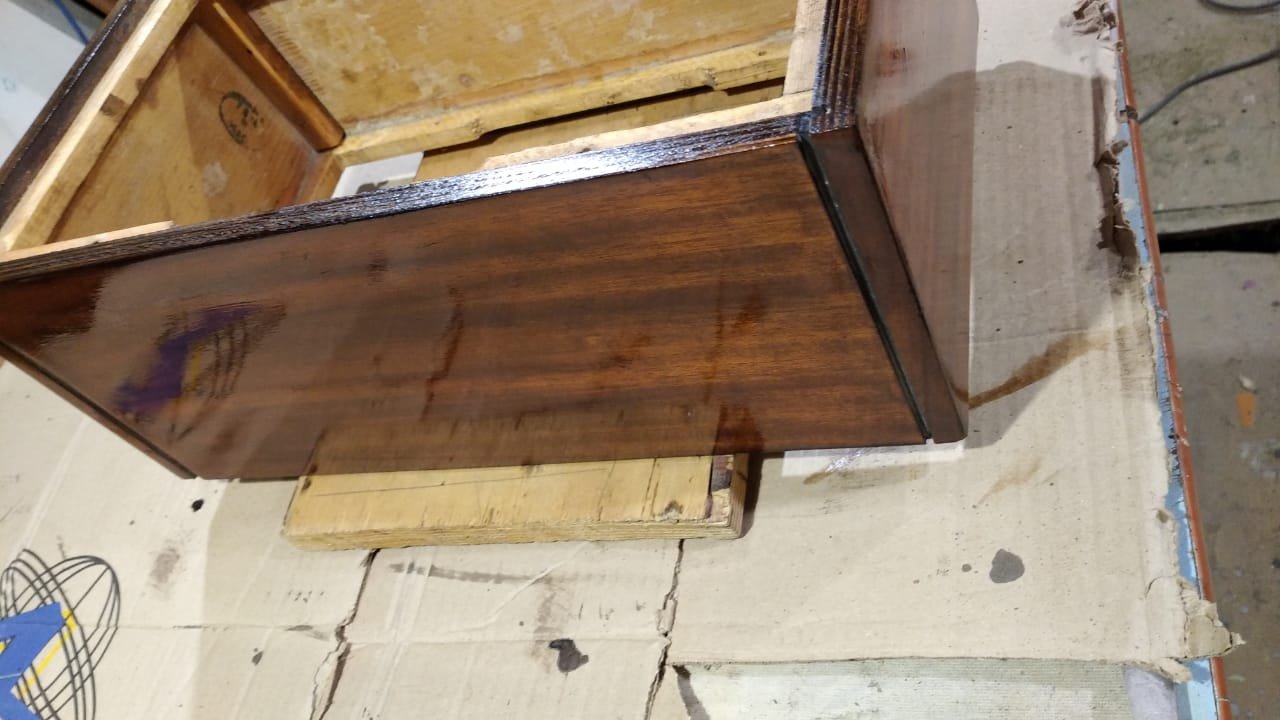

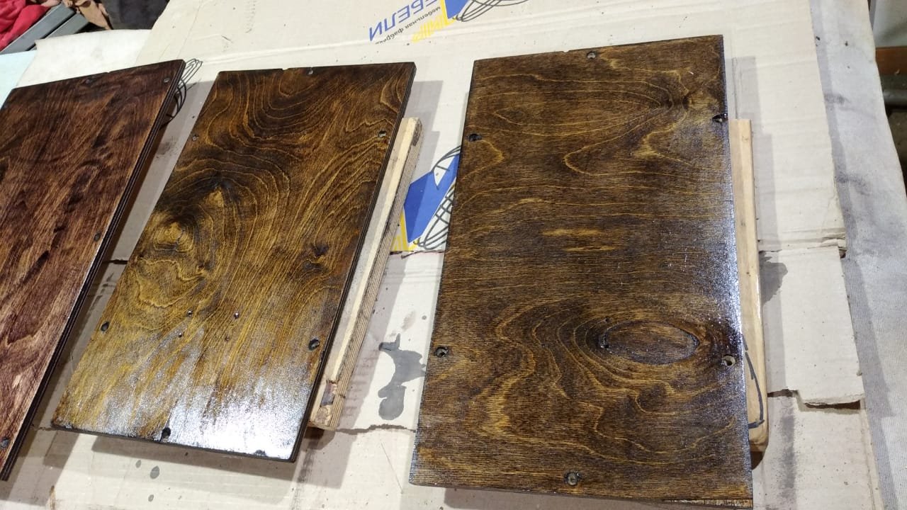

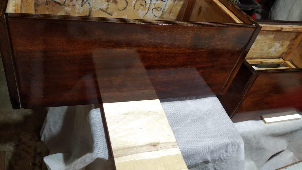

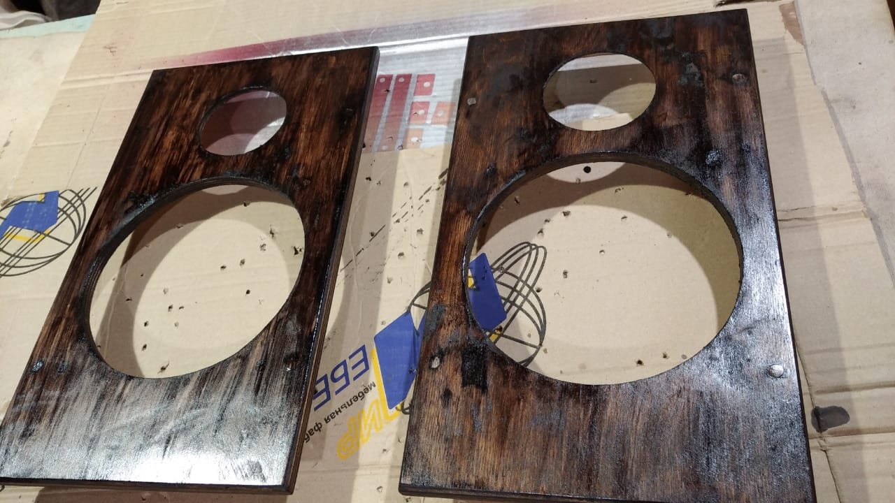

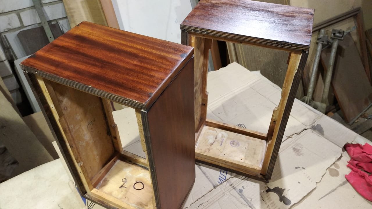

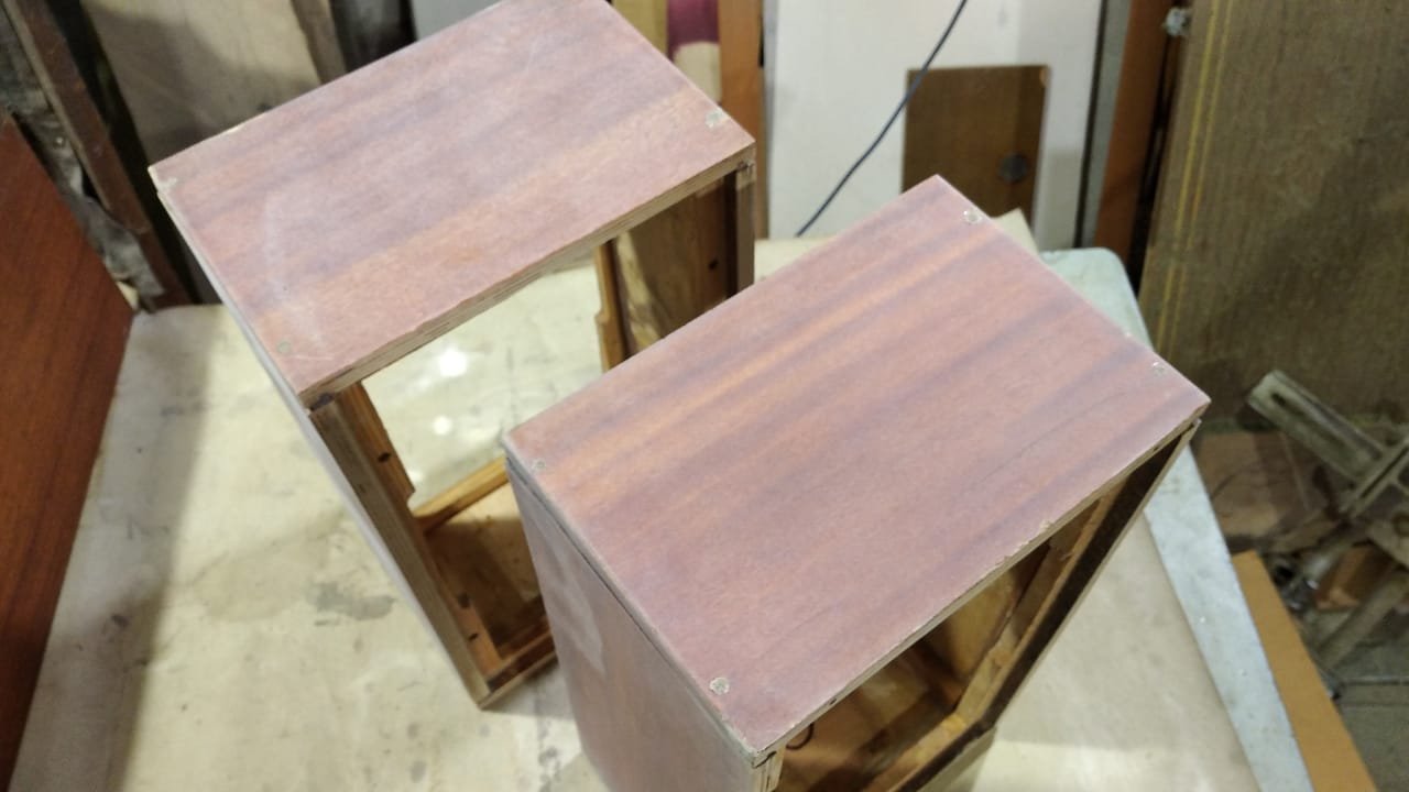

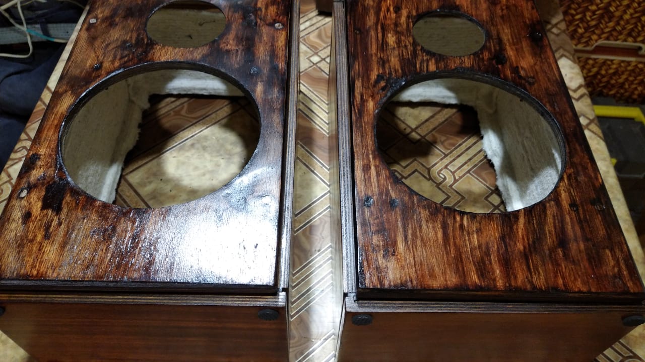

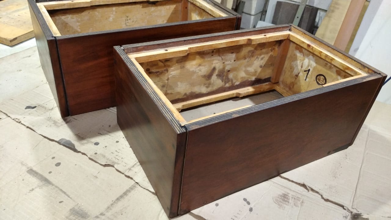

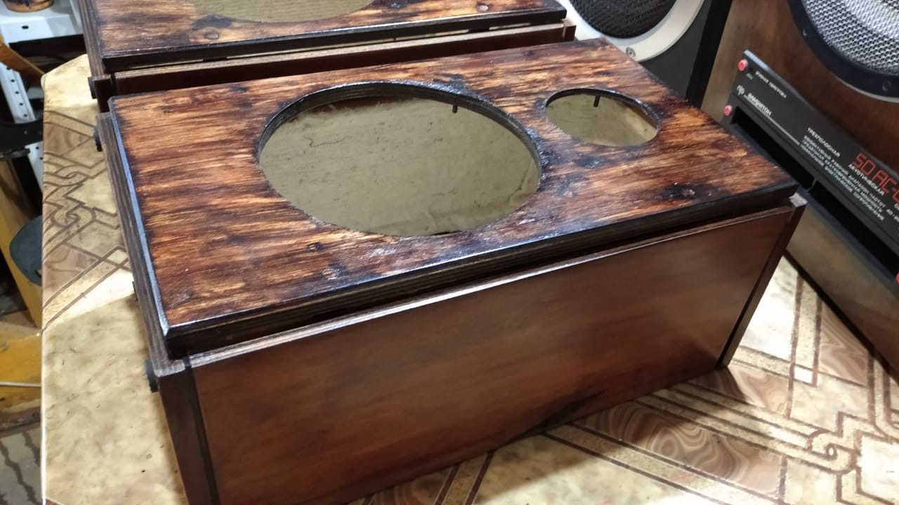

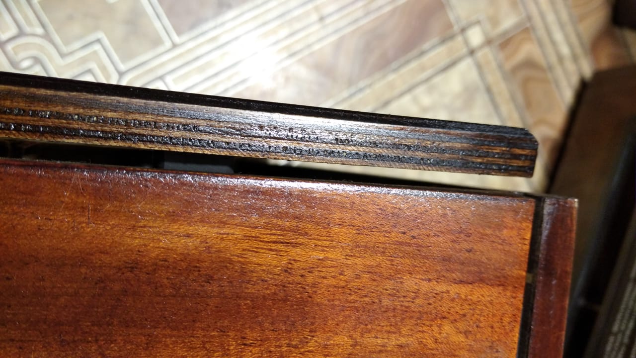

Зашлифовал вчерашнюю шпаклёвку,покрыл смесью морилок,чтобы сделать оттенок темнее,и скрыть немного недостатки и шпаклёвку,хотя всё равно видно будет,как и на других.
Ну и уже покрыл лаком.С задней стенкой тоже,морилка,лак.Вроде оживают.

Да, аутентичность проявляется. Я раз попробовал масло, после этого у морилкам и лакам не вернусь. Хотя тот глянец, который дает лак, ничем не заменить.
Да ,я тоже буду масло пробовать,но нет подходящих пока у меня колонок для этого. А лаком пока вывожу больше в матовый глянец,чтобы не совсем похоже на шифоньер было)
Да и под шифоньер только с компрессора можно покрасить.

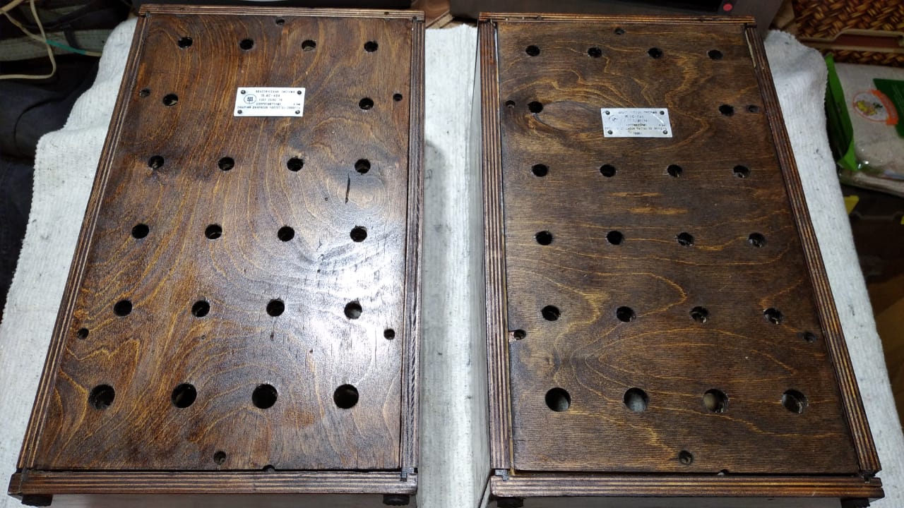

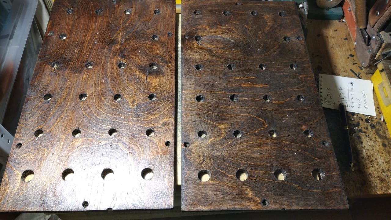

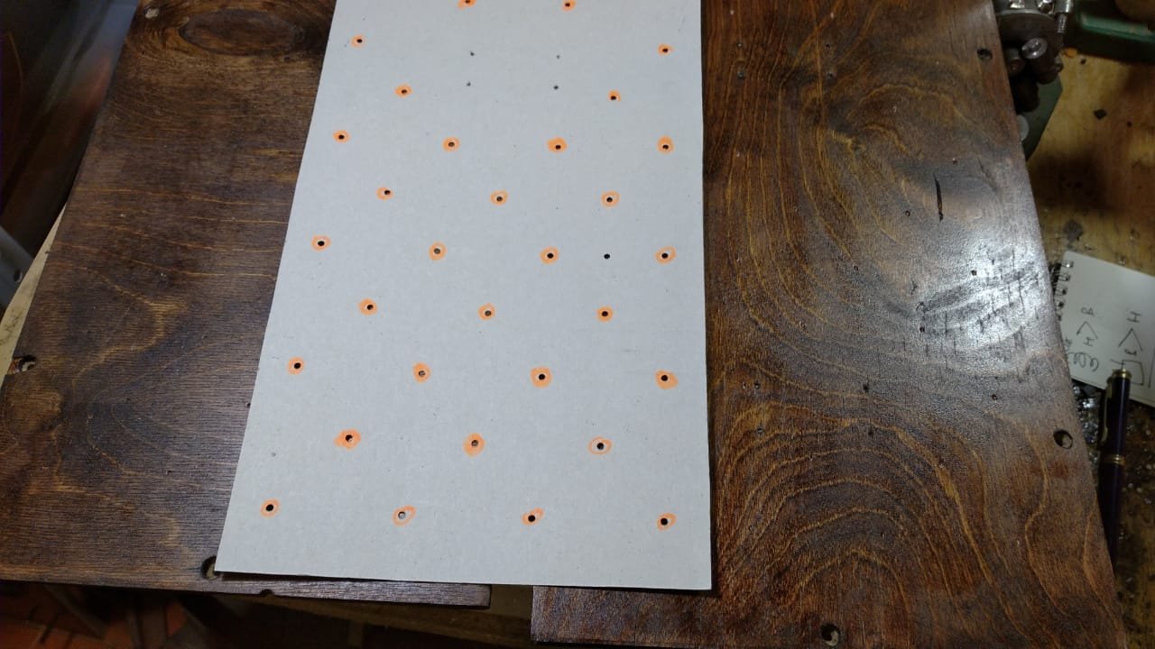

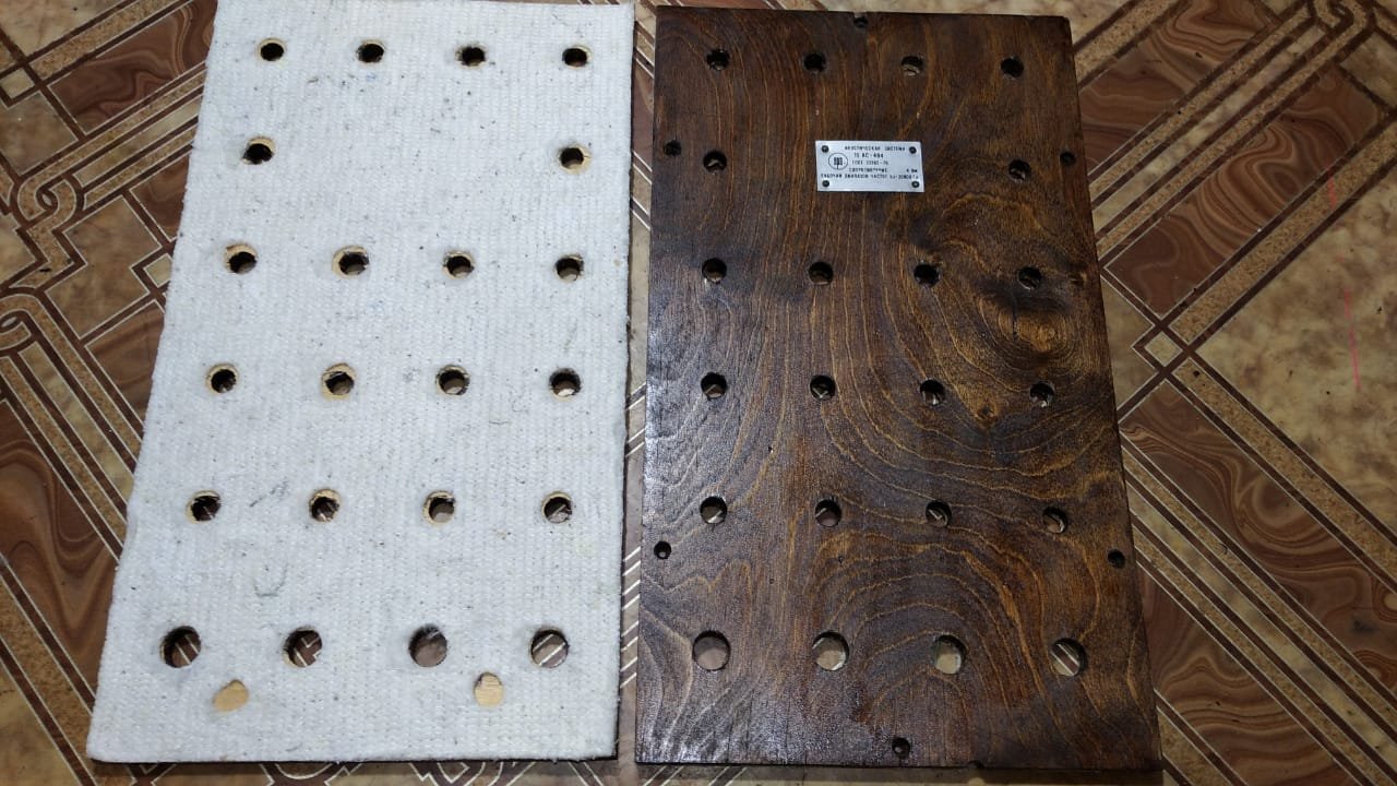

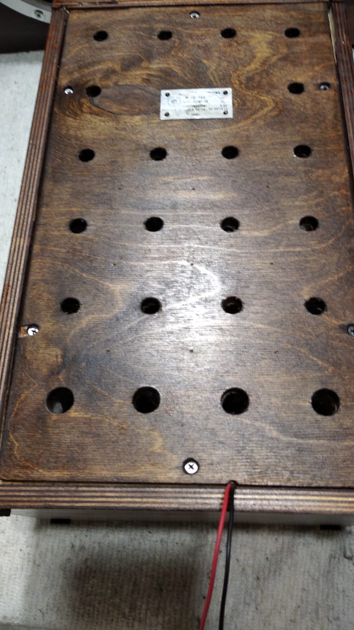

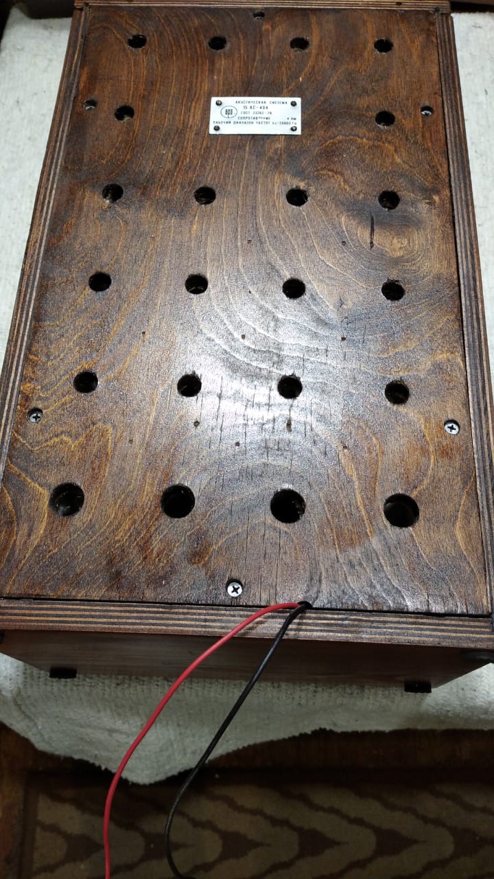

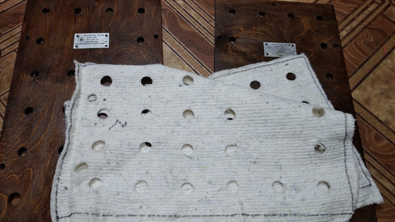

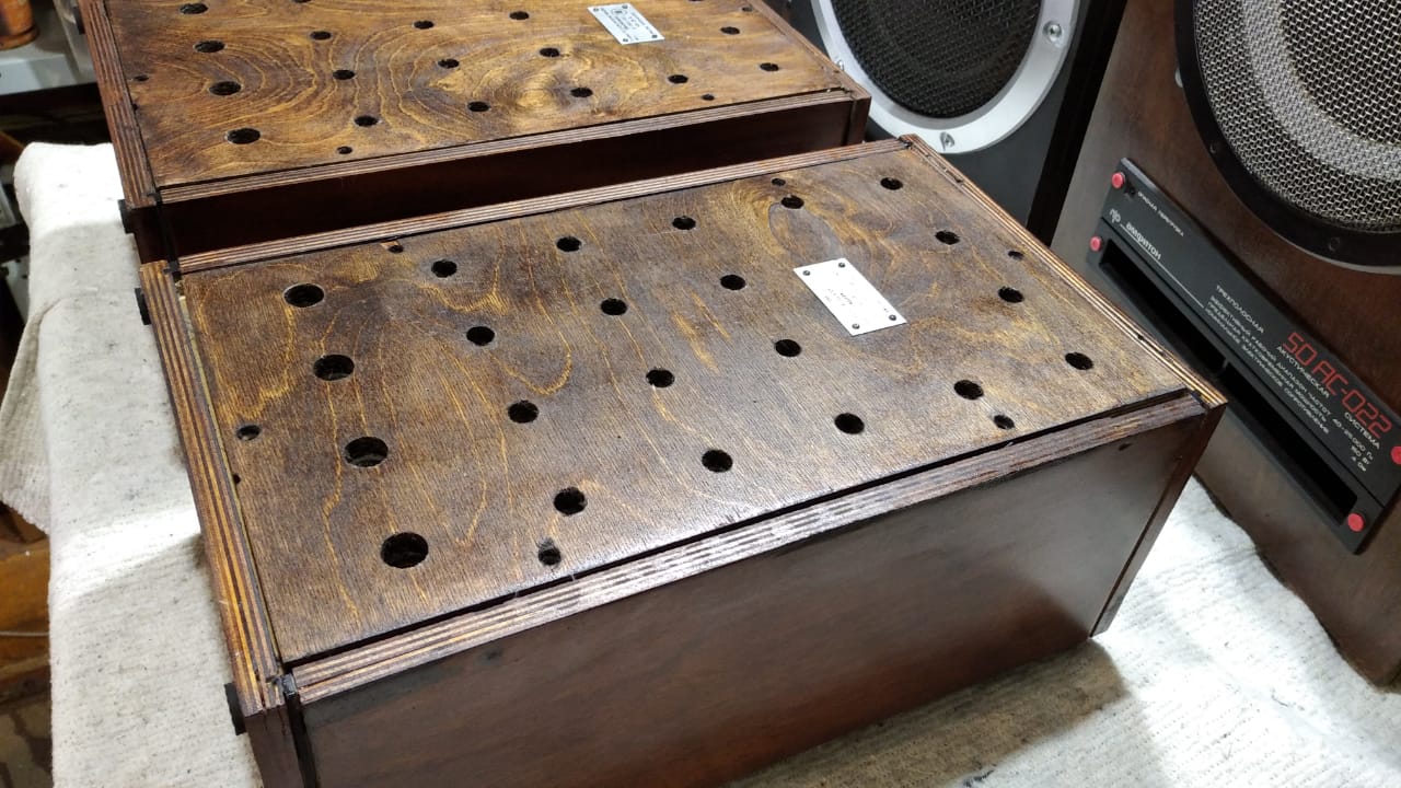

Разметил и насверлил отверстия в задней стенке.Разметил больше,но насверлил меньше,побоялся что фанера от нагрузки сверла слоиться начнёт,она уже старенькая местами.Да и так думаю вполне хватит,они открытые будут.Вернул шильдики на место.Вырезал для них хлопок на заднюю стену,разметил,пробил ,наклеил,обрезал края.Внизу по 2 вырубки,это под будущие коннекторы для подключения.Оклеил короба внутри хлопком,высохнет,обрежу лишнее.Нарубил ножек накладных на 3 пары сразу.Наклеил.Надо передней панелью ещё заниматься.Некогда)
WhatsApp Image 2021-09-16 at 05.41.55.jpgWhatsApp Image 2021-09-16 at 05.41.53-04.jpgWhatsApp Image 2021-09-16 at 05.41.53-02.jpgWhatsApp Image 2021-09-16 at 06.16.19.jpgWhatsApp Image 2021-09-16 at 05.41.53-01.jpgWhatsApp Image 2021-09-16 at 05.41.53.jpgWhatsApp Image 2021-09-16 at 05.41.53-03.jpgWhatsApp Image 2021-09-16 at 06.10.01.jpg

неужели не понятно, что он делает открытый корпус? а задняя панель - защита от котов (правда коты - это жидкость и может отверстия и великоваты...)

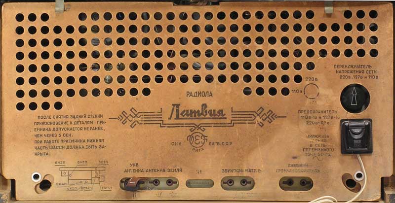

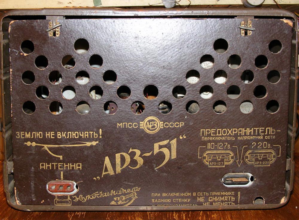

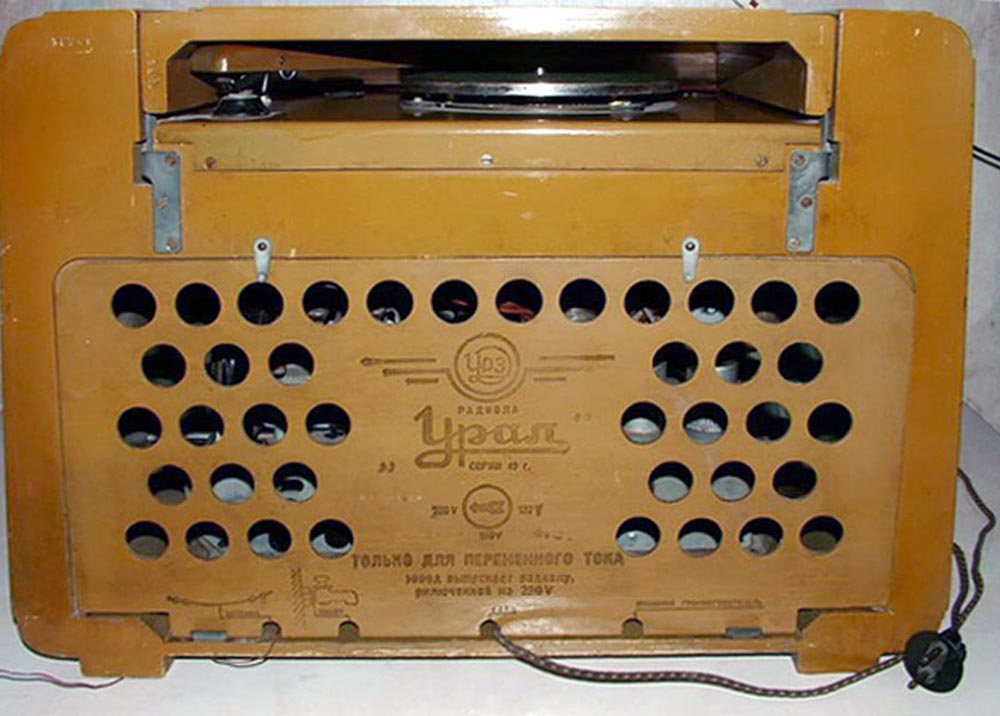

А дырки зачем, а хлопок зачем?
Дырки,это как в корпусах старых радиол.Хлопок,от лишних резонансов обратной стороны диффузора.
Угу,типа того) Котов там у меня нет,но зато есть солнце,солнечная сторона.

ОТкрытый корпус для 25ГД26? Это точно "в другую сторону". Чеширский кот правильно указал направление. А ткань, чтобы теплее было холодной зимой.
Вы опять тему не читали)
Там будет стоять пока одинокий ШП,типа 28го,или ещё что.Возможно как советует А.Б. добавится и ВЧ типа 31го.Но это не точно...
Ну,это типа как корпус у старых радиол и радиоприёмников.Практически ОО,почти.Но не совсем.

Эти отверстия скорее для охлаждения, нежели для АО.
Хотите повторить - делайте как у.
Из оргалита и нежесткое крепление, тогда - да. Будет "типа, как у радиол". Вы же делаете высоко настроенный ФИ. Непонятно с какой целью.
Если будет излишнее сопротивление и эффект ФИ,ещё отверстий добавлю.

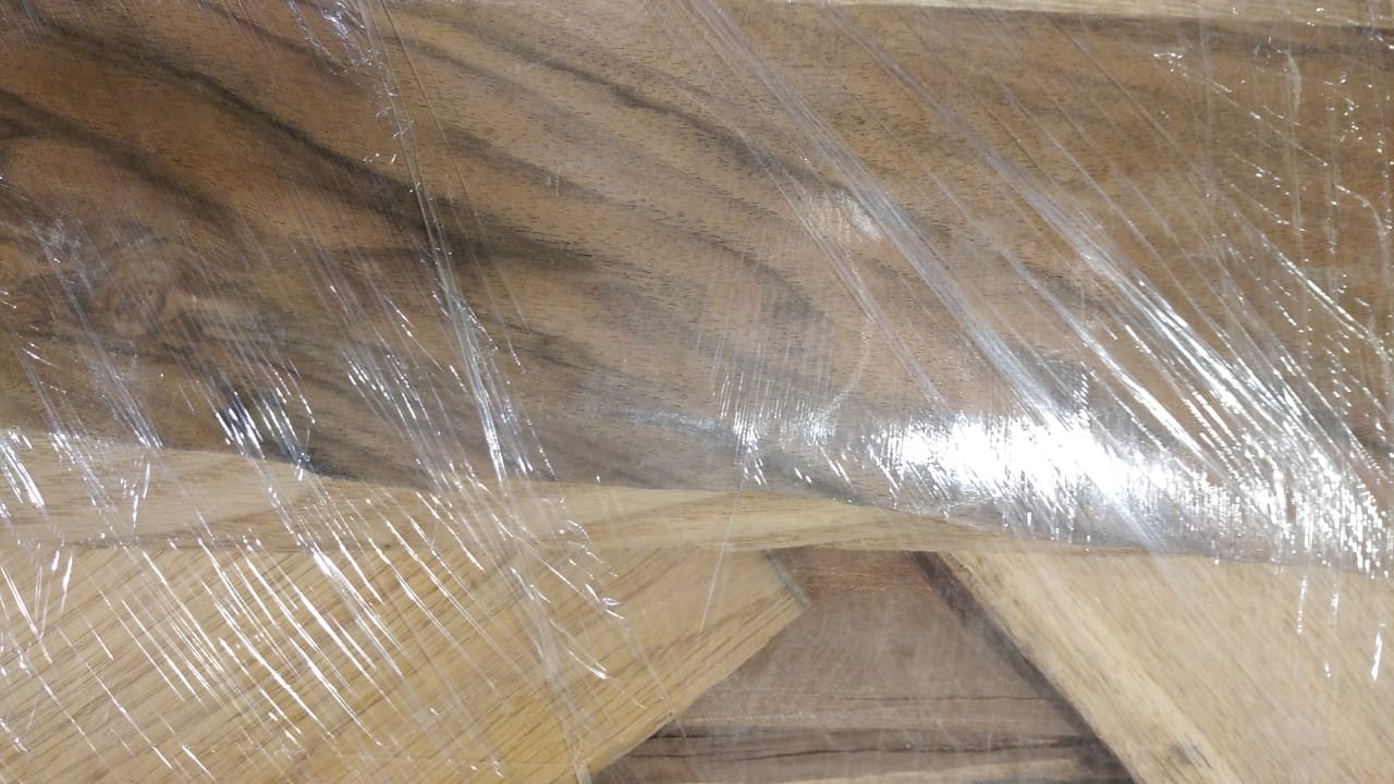

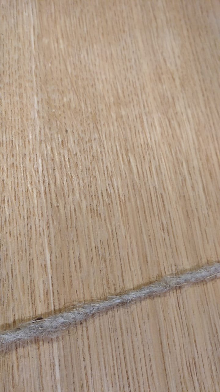

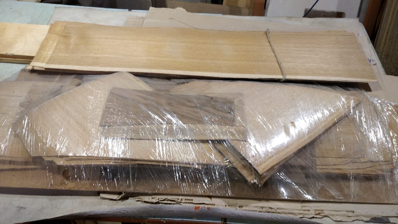

А пока суть,споры да дело.Мне Олег столяр,привёз ненужный ему шпон дуба и кажется орех и ещё несколько динамиков) А второй, Дима тоже написал,что у него есть шпон ненужный,анегри.Тоже завезёт при случае.
WhatsApp Image 2021-09-17 at 16.04.45.jpgWhatsApp Image 2021-09-17 at 16.05.00.jpgWhatsApp Image 2021-09-17 at 16.04.53.jpgWhatsApp Image 2021-09-17 at 15.40.23.jpgWhatsApp Image 2021-09-17 at 15.40.35.jpgWhatsApp Image 2021-09-17 at 15.41.48.jpgWhatsApp Image 2021-09-17 at 15.41.57.jpg
Олег вот такие вещи делает,чтобы понятно стало,что ему шпон не нужен уже)Просто красиво.кому интересно,посмотрите)У нас с ним тоже сотрудничество возможно будет,но пока не по акустике.С ней позже.

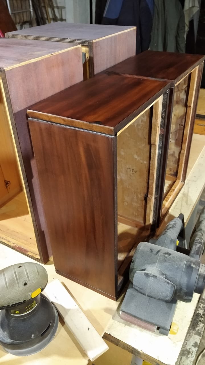

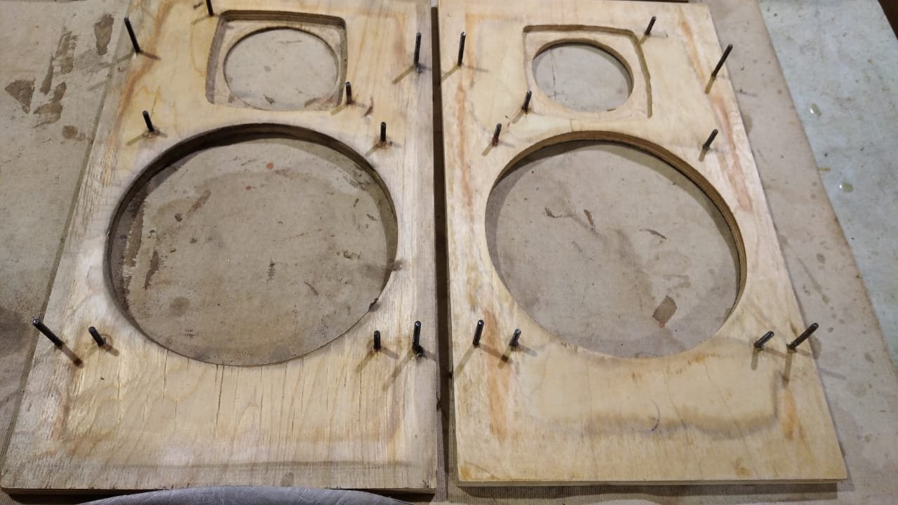

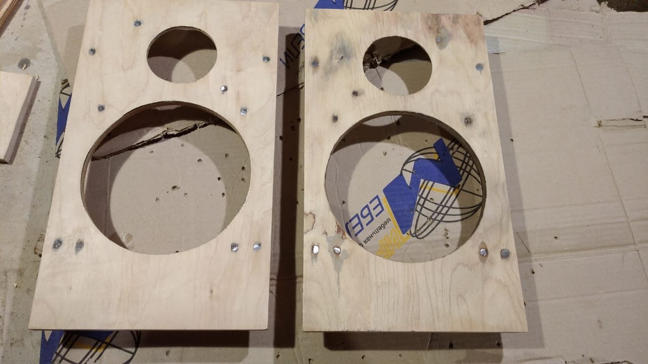

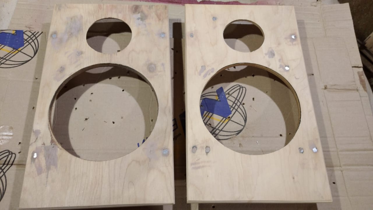

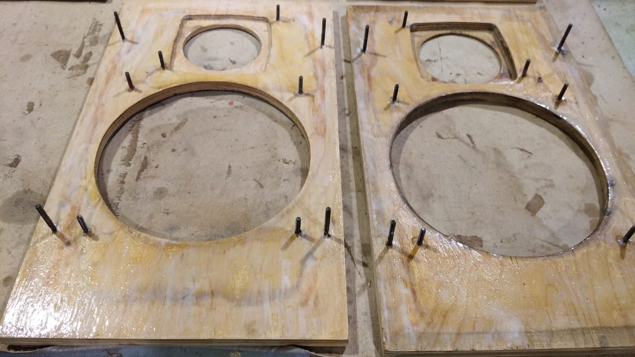

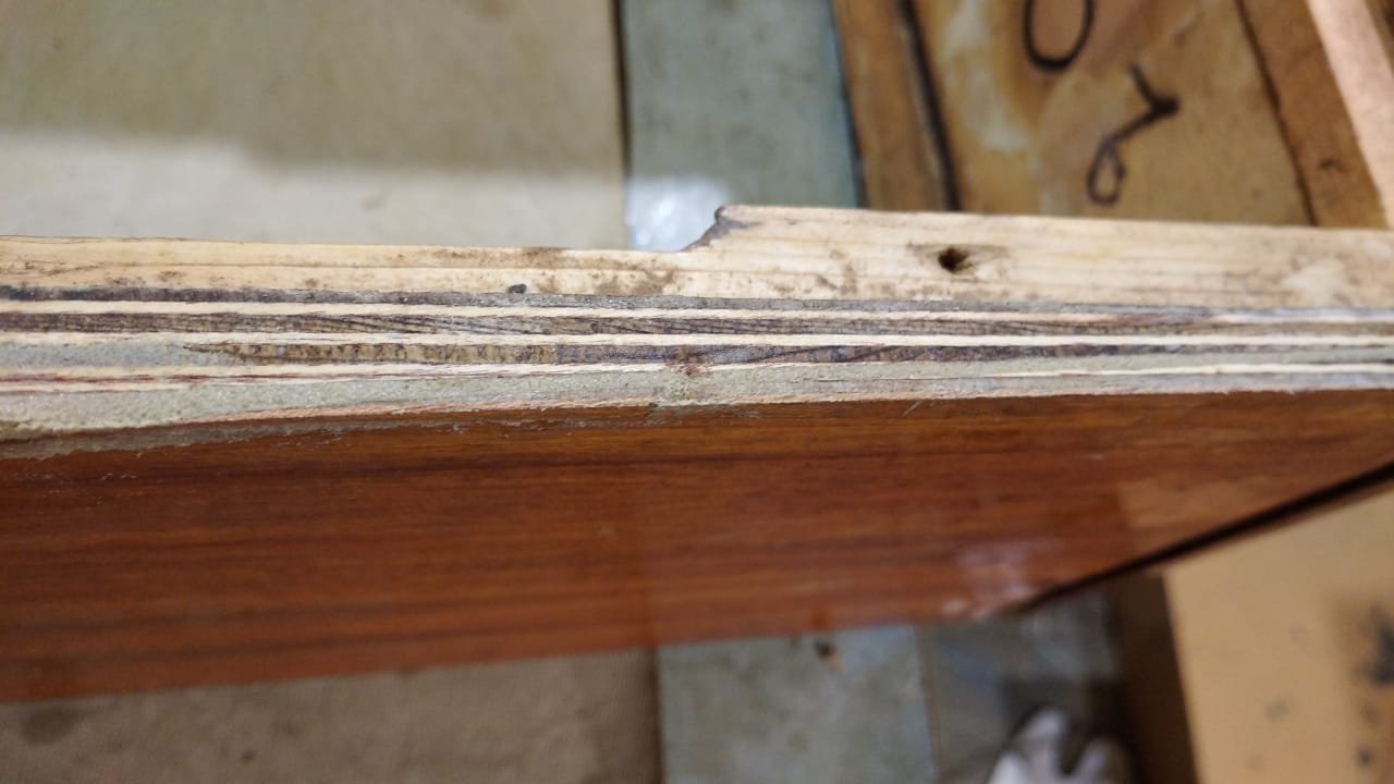

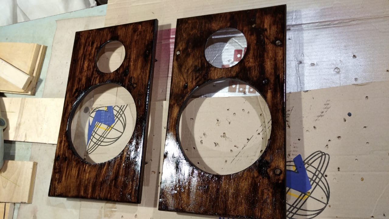

Всё таки шлифанул с трудом переднюю панель от клея с помощью ленточной шлифмашины.
Снял фаску немного,так как она будет лицевой и не закрываться ничем,зашпаклевал дефекты и ржавые места от болтов креплений,где недолез шлифовкой,высохло зашкурил..Прошёл парой слоёв морилки для создания мрачного вида,делаю для себя ,а я люблю поготичнее.И как говорят у нас,художников,больше грязи,больше связи) Пролачил погуще,чтобы были перепады бликов-матовых мест.Перепаял провода на фильтрах на более длинные,они пойдут в другую АС с с родным набором ДГ. Сегодня вечером мотался за цементом,не хватает немного докласть.Ну и подкупил ещё хлопковых тряпок для корпусов других.И купил приятного цвета шурупчики с круглыми головками и под крест.

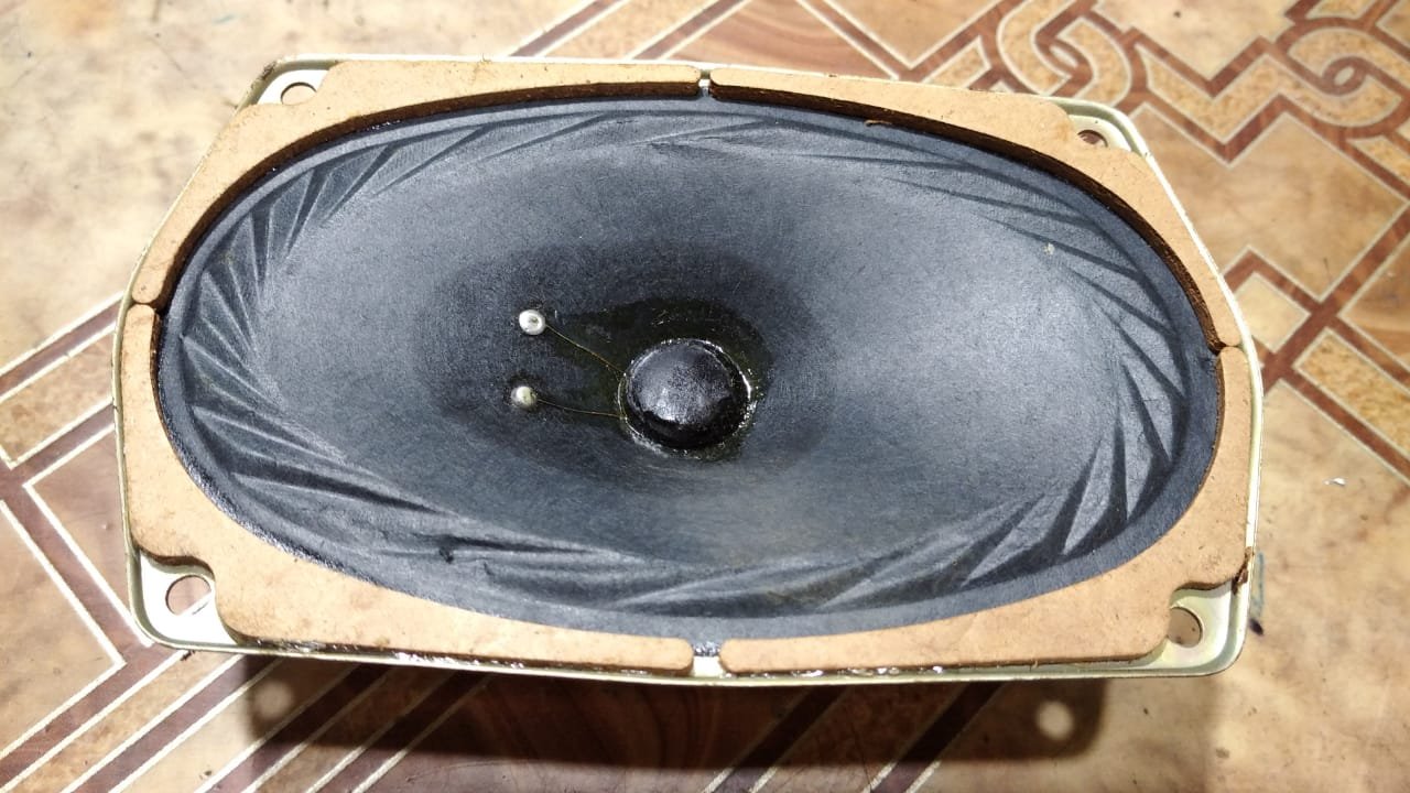

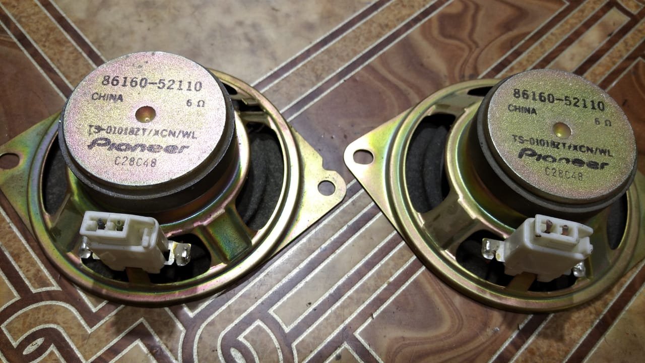

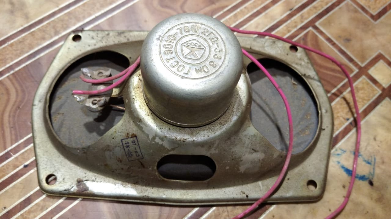

ПС,динамики из предыдущего поста уже проверил,работают.2 ГД 38 даже понравилась,но слабовато низы держит.Хотя и пионеры тоже) Только бухают погромче.

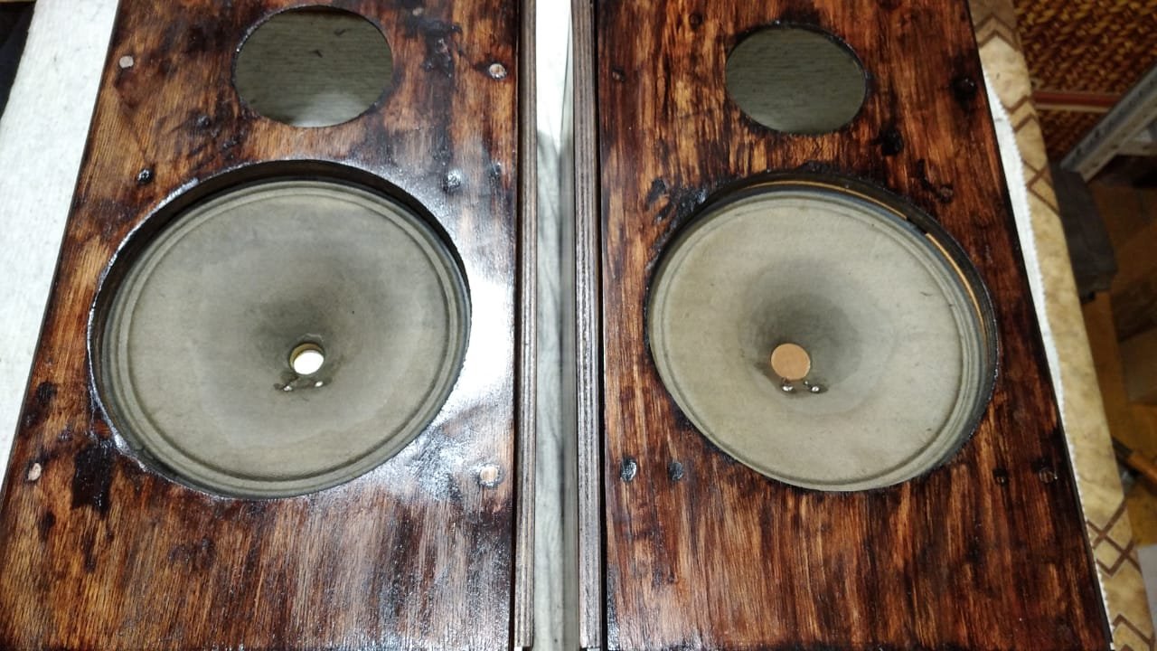

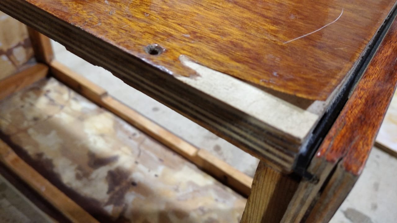

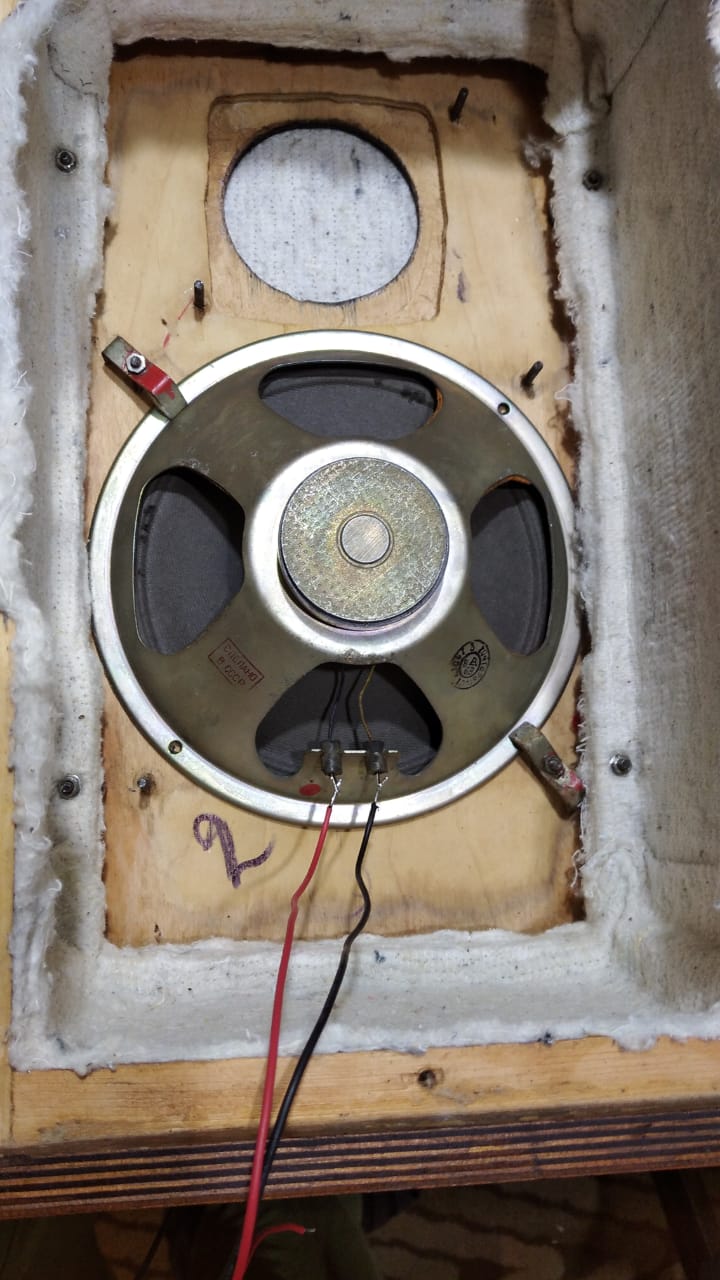

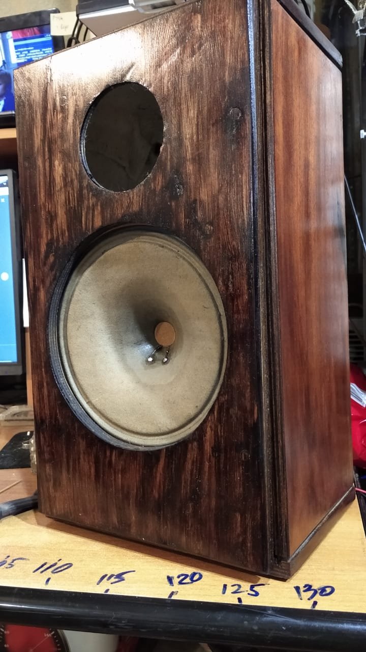

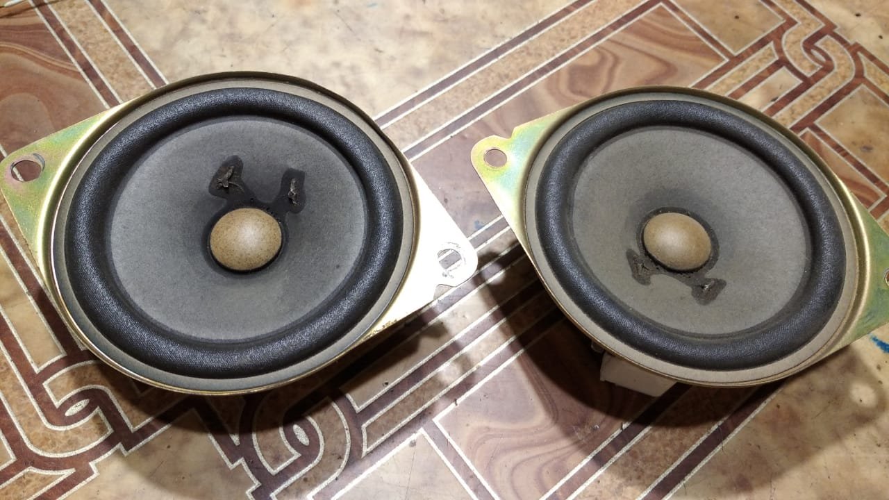

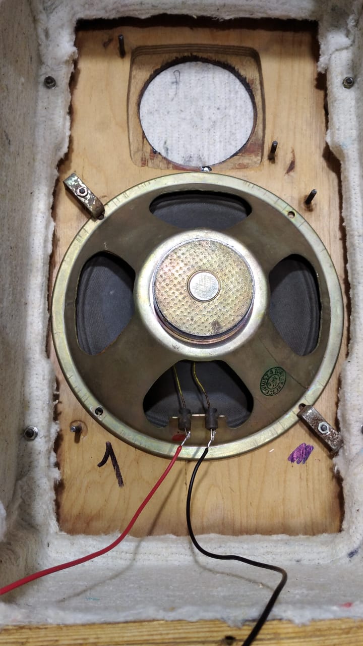

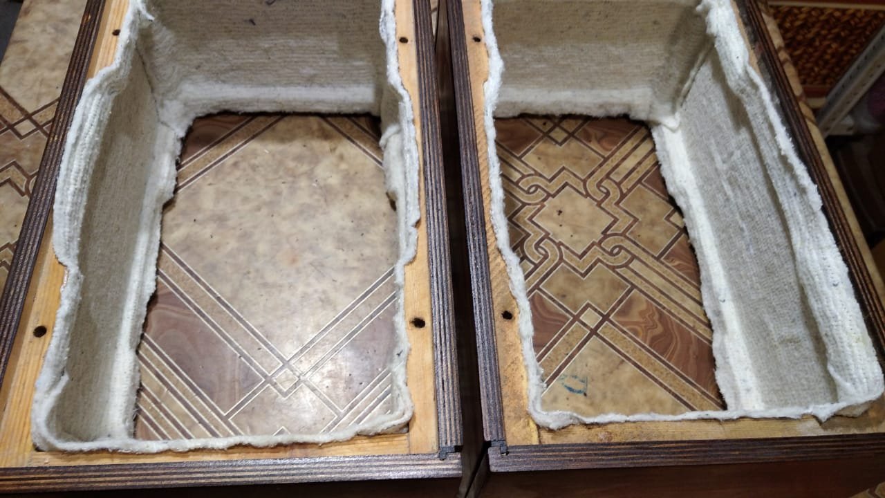

Собрал для пробы.Передние панели не стал обрезать в стук,а наоборот,сделал подкладки,чтобы остался зазор где то в 5мм от стенок корпуса.Получился практически открытый корпус.
Естественно ни гудежа ни бубнения,наоборот маловато низов.Очень чистый звук,голоса звучат хорошо и очень разборчиво.С аккордом послушал,не то,у Аккорда ярковат звук,и 28е тоже не тихие,слишком получается.С Маранцем получше.Хорошая детальность и чувствительность,мельчайшие призвуки фона в музыке слышны.Отверстия ВЧ немного послушав прикрыл хлопковыми обрезками,так как через них слышно лишние звуки от обратной стороны диффузора,хотя это ещё больше как бы пространства давало,но на самом деле просто эффект 3д звука как бы,но с отрытыми ощущение что больше высоких.Позже попробую ещё сами диффузоры сзади прикрыть хлопковой тканью,в открытом виде давало прибавку низов и как бы плотности звука.
По хорошему динамики ставить бы снаружи,но там очень маленький запас по отверстию,надо будет точно вымерять всё.Сначала опыты,потом решу.
ВЧ динамики пока не нужны.
Тестовый материал,Леонард Коэн,Лана Дель Рэй с ютуб и СД Кассандры Вилсон. На инструменталке,джазе ,блюзе шикарно просто.
Апдейд.
Если сбоку совсем заходить.то есть призвуки обратной стороны диффузора внутри корпуса,через боковые щели.Хотя они и через отверстия в задней стенке будут,в этом и смысл.
Наверное прикрою.Но сначала эксперименты с хлопковой тканью.Не хочется глушить.Подумаю.Но в общем звуке,если ставить колонки как положено,диффузором к слушателю, получается очень приятное открытое звучание.И они решают немного проблемы с направленностью звучания.Спокойно слушаю,когда колонки не направлены прямо на меня,а сижу между ними почти.А они вполоборота ко мне.

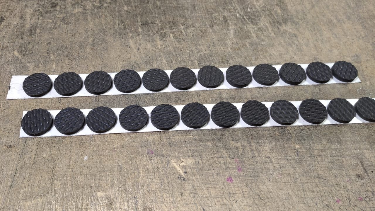

Послушал полдня,убрал зазоры.Воздушность звука и лучшую направленность они давали,но и шумы лишние были.Как вариант неплох был бы но с более глухим динамиком.
Низов добавилось,более плотный звук. Осталось отверстия под ВЧ закрыть добавить коннекторы на заднюю панель и можно слушать. А может и ещё что попробую ради интереса.

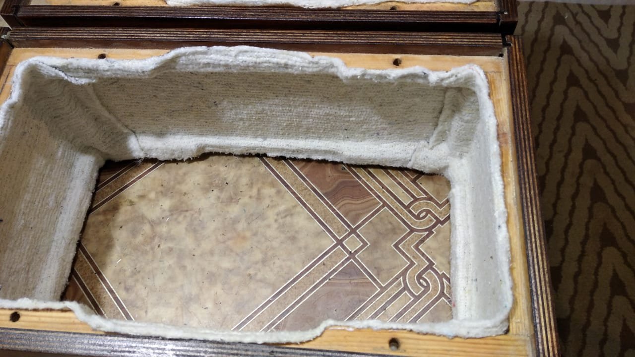

Пустоты изнутри,где прилегает передняя стенка,законопатил сложеными шгутами из хлопковой тряпки.

Хорошо,так и сделаю.Они и сейчас недалеко от меня стоят.Да и повторюсь,громко не слушаю.
Вы не первый, считающий, что сотня фотографий и длинный рассказ о марках всяких полиролей и морилок есть залог успешного звучания колонок. На деле все немного иначе.
Впереть динамик, созданный для открытого оформления, в очень красивый ящик , решение заведомо кривое и провальное. даже если заднюю стенку ящика пробурить десятком отверстий. Толку от них три миллишиша.
Убрал задние крышки послушал.Да,так лучше.Спасибо) Оставлю открытый ящик.Сзади только надо сеточку какую поставить,если подберу.Крупную.
26,417
12,312
Открытый ящик не одно и то же. что глубокий и узкий. Он наоборот, широкий с неглубокими бортиками. И наче получите трубу-гуделку вместо колонки. У вас невпихуемый вариант , динамик для открытки- в ящике . Со всеми прелестями такого решения.
