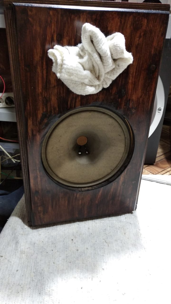

Убрал задние крышки послушал.Да,так лучше.Спасибо) Оставлю открытый ящик.Сзади только надо сеточку какую поставить,если подберу.Крупную.
Тут же и низкие частоты пропали, да?
Я помню, возился с 4ГД28 (недолго, минут 30). Так вот, лучшее оформление для него - это правильный двойной ПАС. В смысле ПАС на динамике какой-нибудь тонкой тряпочкой и ПАС на задней стенке. Обязательно использование дополнительного широкополосника с фильтрами герц на 500, не выше. Дело в том, что чувствительность такого динамика с повышением частоты растет быстрее, чем у НЧ динамика. Поэтому для выравнивания ЧХ, необходимо воткнуть какой-нибудь небольшой чувствительный ШП. Я втыкал 3ГДШ7-4. Он хорошо работает с 500 Гц до 14-15 кГц.
Не надо ничего изобретать. "Всё украдено до Вас". Площадь отверстий для ПАС на задней стенке примерно 0,3 от эффективной площади динамика (Dэф=0,8Dдиф). Если полный диаметр диффузора 200 мм, до эффективный диаметр 160 мм, а площадь его пD2/4 = 200 см2. Площадь дырок 60,3 кв.см.
Дальше сделать дополнительную фанерку с идентичными отверстиями и проложить между ними льняную ткань. Можно от льняных полотенец, только ткань располагать в натянутом состоянии. А внутрь корпуса положить распушенную вату. Только не очень много.
И ничего не надо лаком покрывать.
В принципе, у Вас на задней стенке есть дырки. Можно их частично использовать.

Нет,просто исчезли лишние резонансы,как в радиолах.Низких было очень мало,когда спереди были оставлены зазоры.Так как стенки всё таки есть и бас тоже есть,но чистый как на Виктории,когда та открыта.Мягкий,без явных плотных ударов просто.Но как и там детальный.Но это я и вчера уже заметил.Так звук просто чище стал.

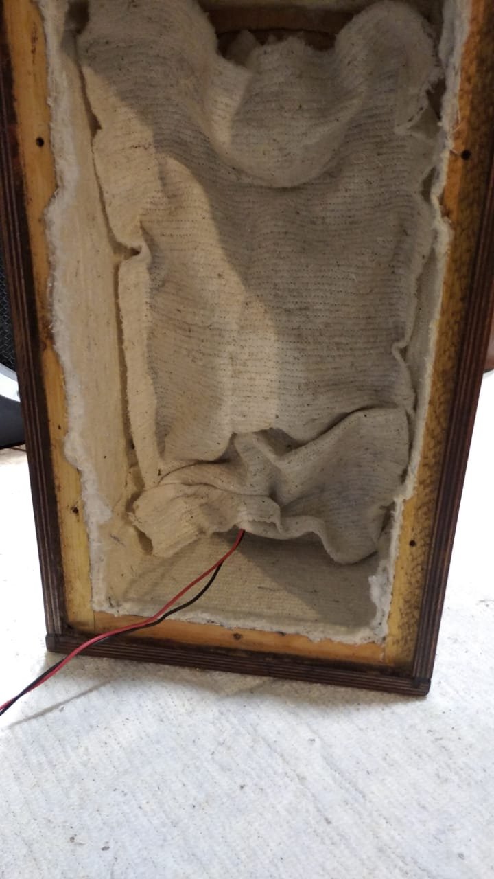

Я как раз и накрыл хлопковой тканью в один слой динамик сзади сейчас.Не натягивая и не затыкая плотно! Примерно как в Виктории делал,только там было больше намного синтепона.И стало вообще замечательно.
Вполне возможно что и это будет замечательно.Но я сняв заднюю крышку,убедился,что душил его даже теми отверстиями что были и сзади и спереди.Пока так послушаю,потом подумаю,если что то не будет устраивать.про ПАС думал уже вчера.Этот динамик очень чутко реагирует на любое сопротивление.Ему лучше просто чуть приглушить резонансы от задней стороны диффузора ,не создавая излишнего сопротивления.Но это на мой слух конечно.

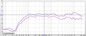

А разве у меня закрытое оформление?)
Повторю независимо от Бокарёва. Ни то, ни сё. Все претензии и несогласие, пожалуйста, к нему.
Ближе к открытому ящику,но не совсем.
Владимир! Ну всё давно написано-расписано, всё в открытом доступе. Возьмите карту, хотя бы контурную, чтобы не открывать америку.
Какой же ящик открытый когда задняя стенка есть? Дырочки в ней не дают особо подниматься резонансному горбу на НЧ (тем что ликвидируют его вместе с НЧ), но остальные "частоты наружу не выходят свободно", начинают отражаться туды-сюды прежде чем протиснуться наружу.
Хотелось бы,чтобы немного баса всё таки осталось.
Хотеть не вредно, но откуда ему взяться? Его нет и не будет. Думаете просто так сначала ставили здоровенные шкафы типа "Симфония № такая-то"?
А потом стали делать "компресионные" динамики способные выдать бас в небольших ЗЯ, а еще лучше - ФИ?

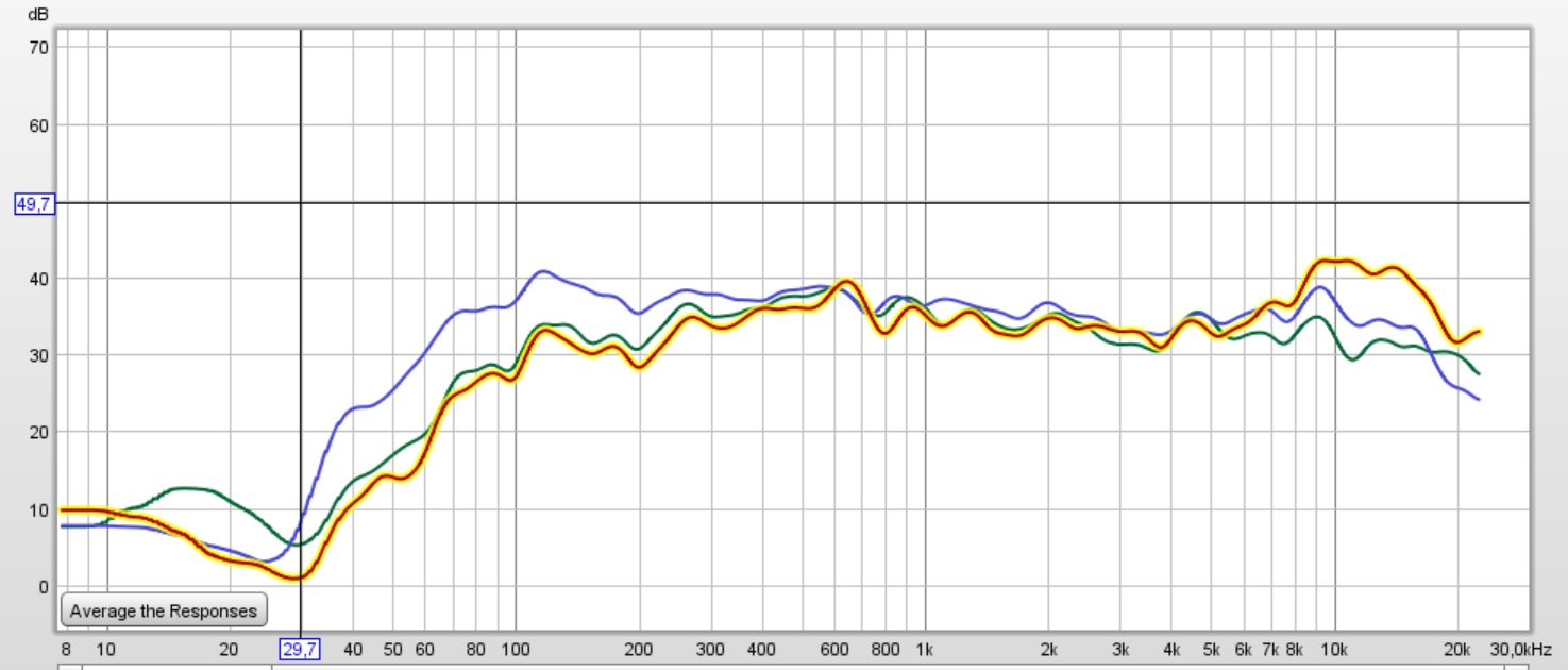

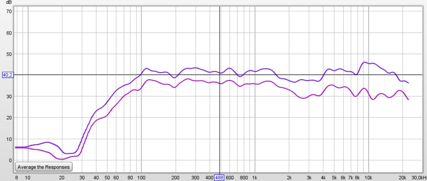

Вот я и сделал поэтому экспериментальную трехполоску для отработки и проверки разных технических решений.
Внизу НЧ динамик в ФИ выдающий "какой-то" бас, сверху СЧ динамик в неглубоком ОЯ (оказалось что 10 см глубины - МНОГО! это чувствовалось, а на СЧ ящике стояла пищалка на маленькой фанерке.
Бас можно получить только от динамика в ЗЯ-ФИ, но в двухполоске этот же динамик должен играть и большую часть СЧ, а делает это он хуже, чем в ОЯ.
НЧ динамик поставленный на щит хорошо звучит на СЧ, но бас у него пропадает совсем.
Вот и получается, что двухполоска - всегда компромисс.
Выбирайте - или трусы, или крестик...
Как раз изначально я и сделал практически открытое.
Это Вы так думаете. Выше я написал, что даже 10 см глубины для СЧ динамика - уже заметно (но ПАС заметно улучшила ситуацию, звук стал чище).
ОЯ с глубиной 30...40 см вообще не ОЯ, а хрен знает что. Не очень давно слушал я такие у любителя лампового звука. Он хвастался звуком. Я СРАЗУ почувствовал картонный ящичный звук, тактично сказал ему. Думаете он будет пилить красивые лакарованные корпуса? Нет. И Вы тоже - нет.
Другой знакомый поступил лучше - поставил у себя дома щиты чуть не по 2 метра. С басами всё равно не очень, но в остальное - верю, ему нравится.
Вы так будете делать? Я тоже - нет.
Поэтому сплошные компромиссы.
Но звук от задней части диффузора мне не очень понравился
Бокарёв советует одеяльца набрасывать, я ставил ПАС, но по любому надо отодвинуть зад колонки от стенки. А не хочется. В комнатах лишнего места нет.
И важно вот что. Динамик на щите может дать почти живой звук при удачном расположении звёзд, но далеко не всякий динамик на это способен.
Но резонансы не очень люблю.
А трудно от них избавиться. Я снимаю АЧХ в основном в неглубоких ОЯ, но и они на сотнях Гц дают резонансы.
Если полностью открытое сделать,басов у них не будет
А басовик и не надо ставить в ОЯ.
будут орать как резаные.
СЧ или ШП динамик может орать, а может не орать.
Надо посмотреть микрофоном и подкорректировать.
Например, даже у хороших динамиков бывает "ступенька". Это когда ровно от низа до какой-то частоты, далее скачок уровня вверх и снова ровная полка. Я впервые столкнулся с этим у Тандбергов.
Сначала недоумевал почему они последовательную катушку фильтра шунтируют резистором. Потом понял. Так что есть немало нетривиальных решений.
Хороший динамик и хорош тем, что он не орёт (до определённого уровня громкости, лишь бы обычная громкость прослушивания была ниже этого уровня).
Заднюю часть надо хотя бы ПАС прикрыть как минимум.С хлопковой тряпкой сзади,без всякого оформления и то лучше звук,чем просто открытое.
Просто открытое - это щит. А у голого динамика обычно начинается спад при уменьшении частоты ниже 2 кГц. СЧ-ШП динамику совсем без порток нельзя, но пищалке обычно можно.

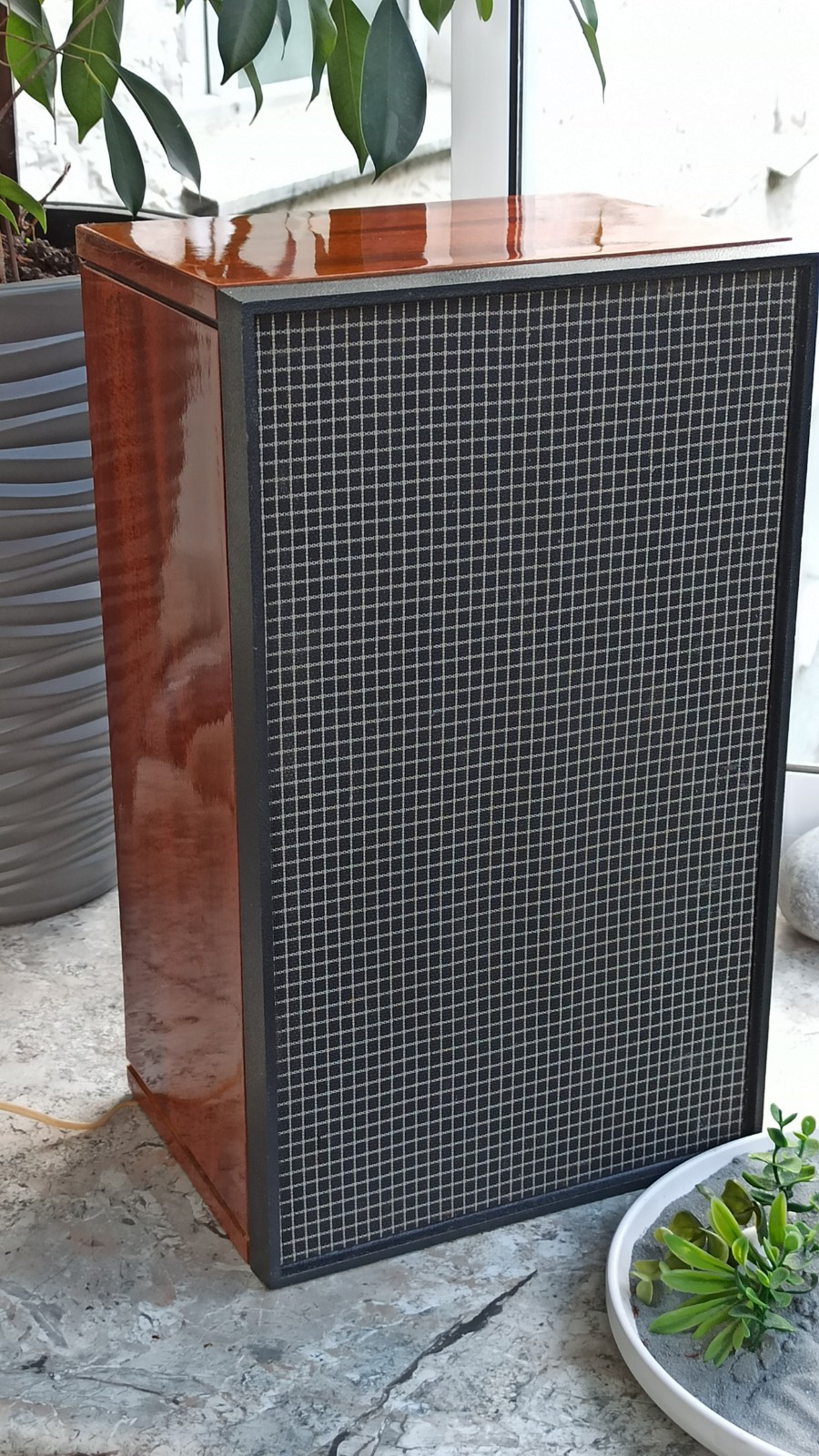

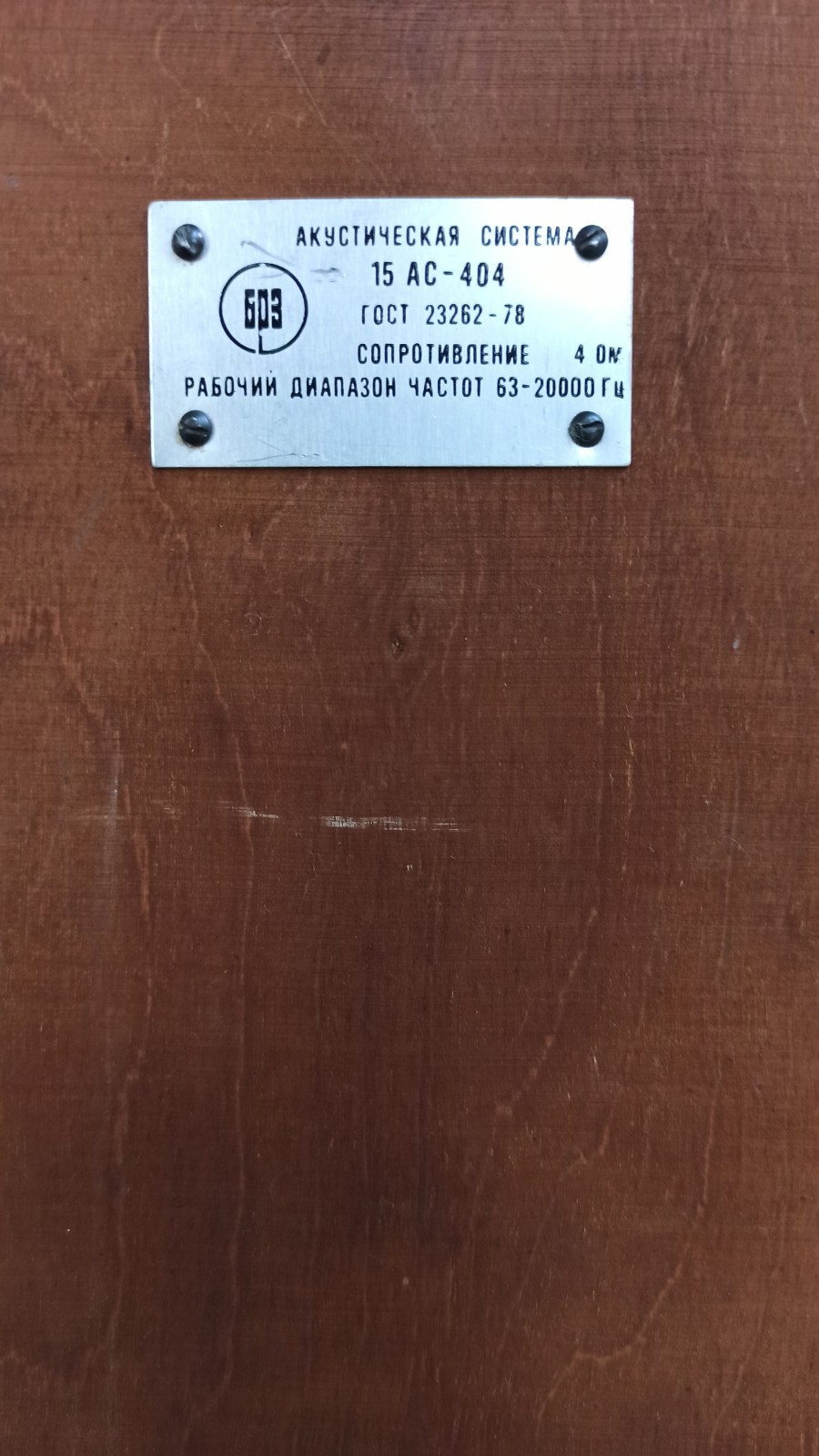

Искал донора головок и фильтров под новую задумку. Нашел в идеальном состоянии
В идеальном состоянии под пломбами. Не рассохлись, не покоробились, не дуют по стыкам панелей. Сижу и думаю, сохранять аутентичность или пустить в распыл?
Играют как на колиных графиках нарисована АЧХ. Если накрутить НЧ до полки и убавить ВЧ, вполне себе так можно слушать. Басят, басят в моем углу буть здоров. Но лезет грязь в звуке от совместного звучания НЧ и ВЧ. Ну, и ткань акустическая - совсем не акустическая.

Фиг знает,красивые.А мне звук нравится у них.
А ткань кстати может звук портить на них.приглушать ,деталь тусклыми частоты на ВЧ точно.

АпЧХнул колонки. Заводской вариант.
Желто-красный АЧХ по оси. Зеленый в стороне 30 градусов. НЧ мало - бафл степ, звук какой-то тощий. Исправим регулятором НЧ (у меня в усилителе прекрасный регулятор - прямо под корректировку бафлстепа;)) Смотрим синий график- уже неплохо забасили и мидбасят так очень даже завидно.
ВЧ в норме, если на себя не направлять. Но какие это ВЧ.... Слушать невозможно!!!
Ну чтож, добавим фильтр от кубика на 15гд-14. Смотрим, что вышло
Синим по оси, розовый - в сторону 30 градусов. Уже неплохо, басят уверенно без регуляторов тембра НЧ. Вроде не так стала заметна игольчатость ВЧ,но, блин, слушать эти ВЧ не стало лучше, от слова совсем. Они стали еще ужаснее, и это уже не замазать звуком басовика, который шел раньше в полную полосу.
Фильтр не настроен, только добавлен гасящий резистор перед фильтром ВЧ. Виден провал, басовик не дотягивает до пищалки. Кому-то и так нравится, мне не очень. Хотя дефекта в звуке из-за провала не ощущается.
Вердикт - 3гд31 в помойку однозначно. Басовик 25гд26 - прекрасен. Колонки в разбор на органы.
ПС Ровная(условно) АЧХ не показатель качества.
ПС Басовая полка от 80-100 Гц уже дает хорошее представление о басе(см. синий график с фильтром от кубика-рубика). Беда советских ЗЯ - отсутствие коррекции бафла. Отчего нас Коля и тычет в графики ежеденевно и еженощно.
ПС Для звука лучше оставить как было, сохранить аутентичность во всем, просто слушать чуть в стороне и накрутить регулятор НЧ по вкусу. И, возможно, как делал для себя я - слегка убрать ВЧ.
